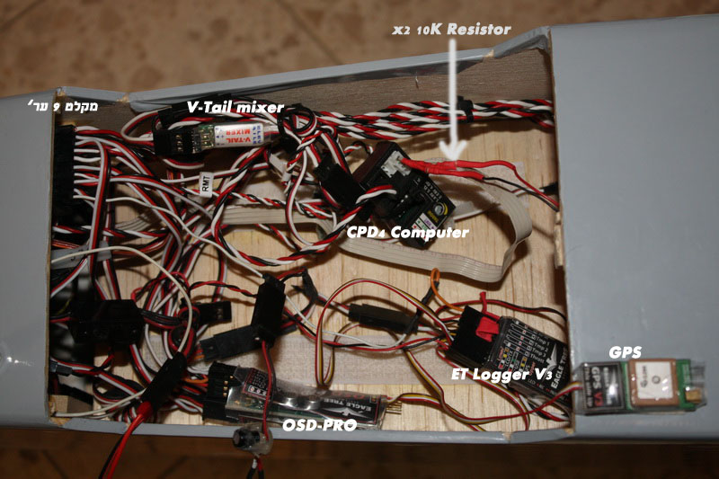

היום חיברתי את המקלט של פוטבה R149DP 9 ער' ללוגר של איגל-עץ (EAGLETREE)
לפין האמצעי של כניסת חיישן טמפ' מס' 1.
בהתחלה חיברתי ישירות והקריאות נעו בין 12000 לאות חזק ו8100 לכניסה לפיילסייף.
לאחר שהוספתי נגד 10K כדי חס וחלילה לא להעמיס על המקלט (בתקווה שזה אכן כך)
ובהנחה שהלוגר בעצם לוקח 10 דגימות בשניה מה"חיישן טמפ'" כביכול.
אני מקווה שזה לא ישפיע על הטווח שליטה ויקנה לי אמצעות למדידה כלשהי מתי שאני מתקרב לגבול של מחוץ לקליטה.
גיא צריך למצוא את הנגד הנכון שהעומס על המקלט יהיה זניח כשאתה מחבר אותו ל RSSI כי יכול להיות מצב שתעמיס עליו והוא כל הזמן ירצה להיכנס ל FAILSAFE.
אולי מומחי האלקטרוניקה פה יוכלו לעזור?

כן אבל אני לא רוצה עדיין להתקין את העידכון קושחה החדש שלהם הוא עושה באגים חדשים..
אני מעדיף להישאר עם הנתון הנוכחי כרגע עד שיצאו עוד גירסא או 2 בהמשך השבוע..
וביל רשם שם גם שהוא חושב שאין צורך בנגד.. אני משום מה לא רוצה לסמוך על זה אני לא רוצה שיירד לי אפילו אחוז אחד של טווח..
מישהו באמת מתחום האלק' יכול לייעץ בנושא?
אם אני לא טועה הלוגר דוגם 10 פעמים בשנייה קריאה של RSSI.

אני חושב שיש בעייה לחבר את RSSI ל TEMP1 מתקבלים ערכים שונים לגמריי כשה Temp1 מחובר וכשהוא לא משמע יוצר עומס?
03-09-2009, 15:53:42
crazyguy
תגובה להודעה: הוצאת RSSI מOSD-PRO
ראיתי שפירסמת עמית,
הוספת נגד כמו שאני הוספתי?
איך שזה נראה לי עם הנגד זה בסדר..

ניסתי להוסיף אבל עדיין יש קריאות שונות איך זה אצלך?

לא בדקתי קריאות בלי הנגד..
כי הקריאות הנוכחיות נראות לי בסדר..
תראה אני יעשה פשוט בדיקת טווח רגילה, ולאחר מכן באוויר אני ייבחן עד לאן אני יכול להתרחק.
ממה ששמתי לב, לפני שהמקלט ייכנס לפיילסייף, אני יראה קפיצות משמעותיות במספרים.. כשזה יקרה אני אדע עד כמה הטווח נפגע אם בכלל.

תראה לפגוע בטווח זה לא נראה לי יפגע כי תחשוב שהערכים הפוכים כשיש קליטה טובה ערך המדידה הוא נמוך כשאין קליטה הערך הוא גבוהה.
כלומר אם אתה מעמיס על ה RSSI אז הוא כביכול ירגיש שיש לו יותר קליטה ממה שבאמת יש לו..

ביל רשם לך בשירשור שמה שהוא חושב שבלי קשר למתח שיש בRSSI המקלט יודע להיכנס לפיילסייף או לא, הוא חושב שפוטבה עשו את זה באופן דיגיטלי (שהוא לא באמת מקבל אות כנראה)
הכי טוב זה פשוט לבדוק את זה בזהירות (שחס וחלילה לא נאבד טיסן בגלל השטות הזו)

ראיתי את זה וזה הגיוני מה שהוא אומר כי למרות העומס שאתה יוצר הוא נכנס לי ל FAILSAFE מתי שצריך.
בכל מקרה עשיתי עדכון FRIMWARE והנתונים מוצגים קצת בצורה יותר נוחה ב RSSI
