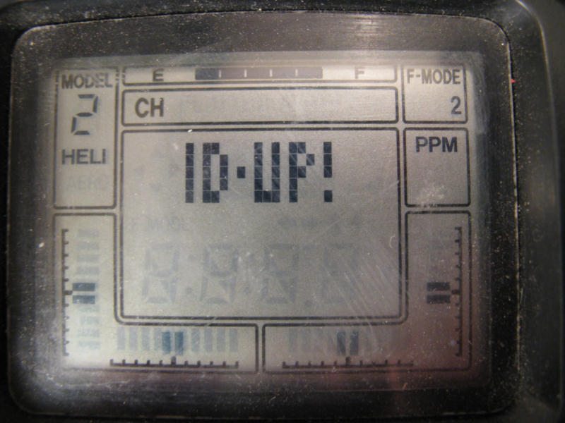

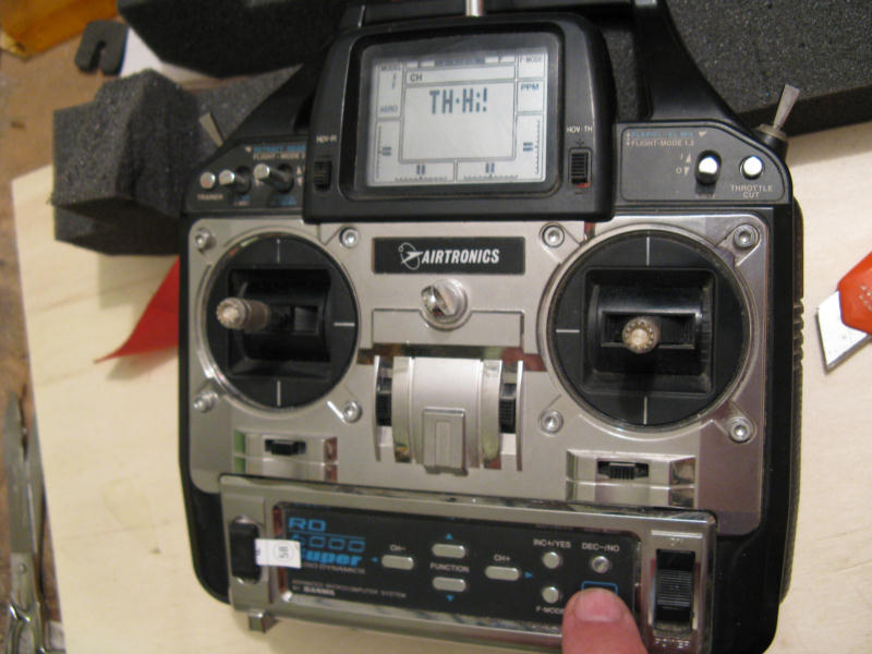

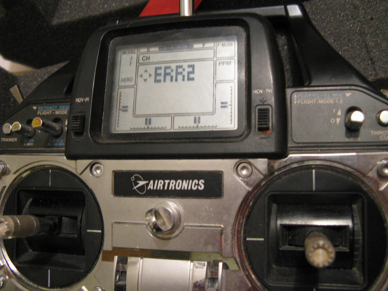

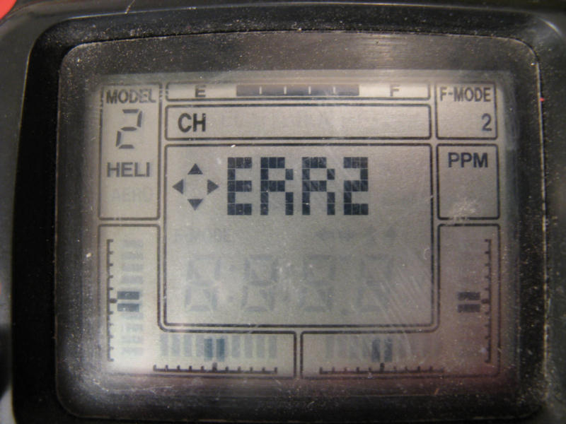

צריך עזרה בשלט RD6000 SUPER .
הפעלתי את השלט ורציתי לשנות את הטיסן אליו מכוון המשדר (אני מטיס רק טיסנים – לא מסוקים)
לא חושב שטעיתי במשהו (יש לי את המשדר כבר כמה שנים), אבל פתאום המשדר עבר למצב בו כתוב על המסך – ERR2 . שום דבר לא מגיב אבל לחיצה על אחד מהכפתורים ליד כפתור ה-END מעבירה את הכיתוב ל- ERR1 ומיד אחר כך לכיתוב: ID-UP! או TH-Hi! (בהתאם למצב כפתורי המדפים והגלגלים)
משחק בכפתורים העביר פעם או פעמיים את השלט למצב "נורמאלי" (לא יודע איך) כאשר הוא נמצא על מסוקים וכל הזכרונות נמחקו. אחרי כיבוי והדלקה המשדר חוזר שוב לאותה בעיה.
איך מחזירים את המשדר למוטב ?

הפוסט ששלחת אותי אליו ב-rcgroups לא בדיוק עזר אבל נתן לי מספר כווני מחשבה.
עכשיו שמתי לב שהמשדר משום מה עבר למצב של mode 1 על אף שהוא אמור להיות mode 2 (ההתראה של המצערת מפסיקה כאשר מורידים את סטיק ימין שהוא הגה גובה במצב נורמאלי). בנוסף, מספר הזכרונות במשדר שאמורים להיות 8 הפכו ל-4 בלבד.
בקיצור הצילו !!!

בדקתי וחזרתי ובדקתי את המשדר - הוא החליט לעבור ל-mode 1. הוא נדלק עם אזהרת ERR2 ולחיצה על אחד הכפתורים הופכת את האזהרה להתראת ID-UP. מה שמבטל את זה היא הורדת סטיק ימין (שהוא צריך להיות הגה גובה במצב רגיל)
