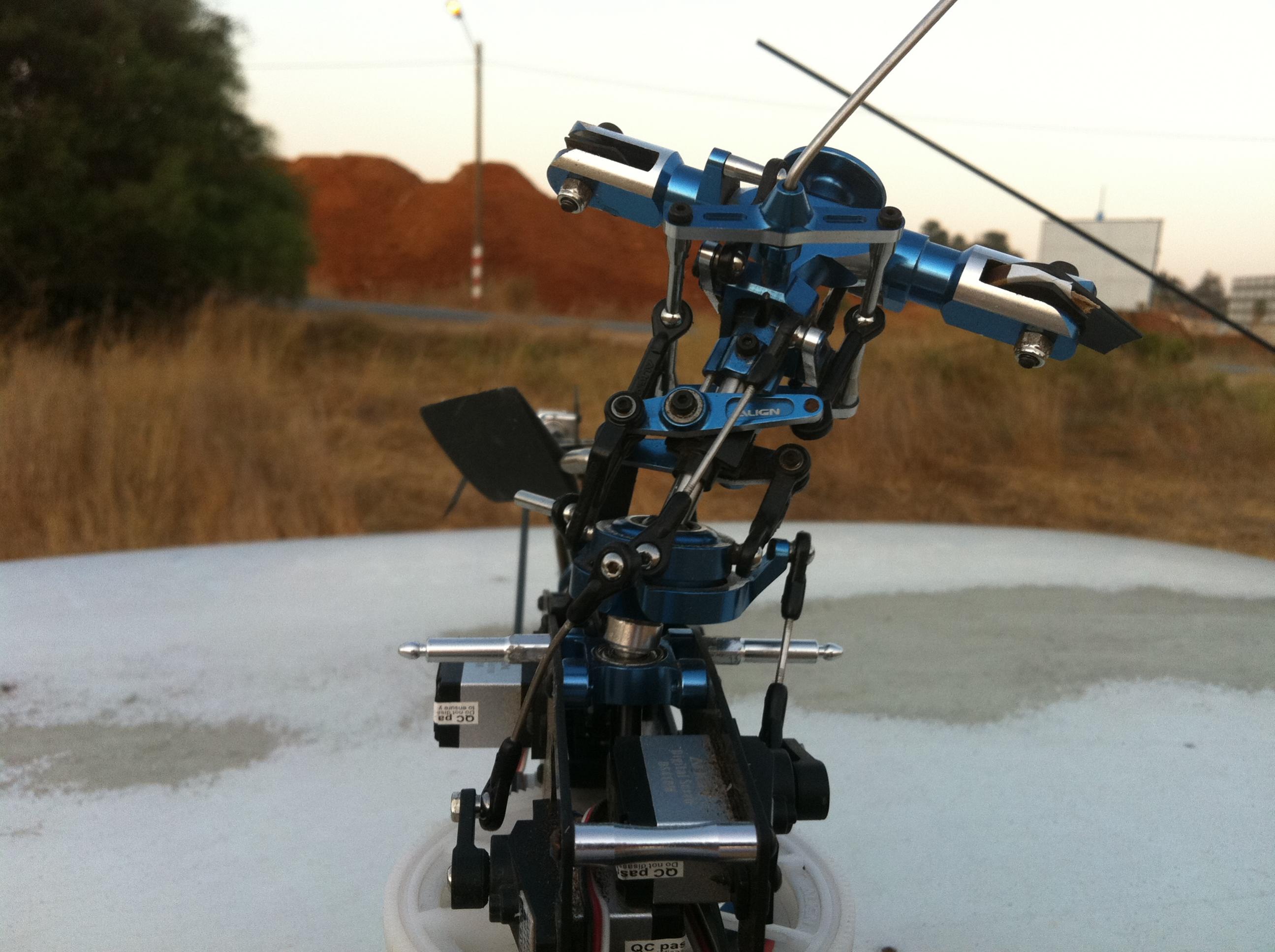

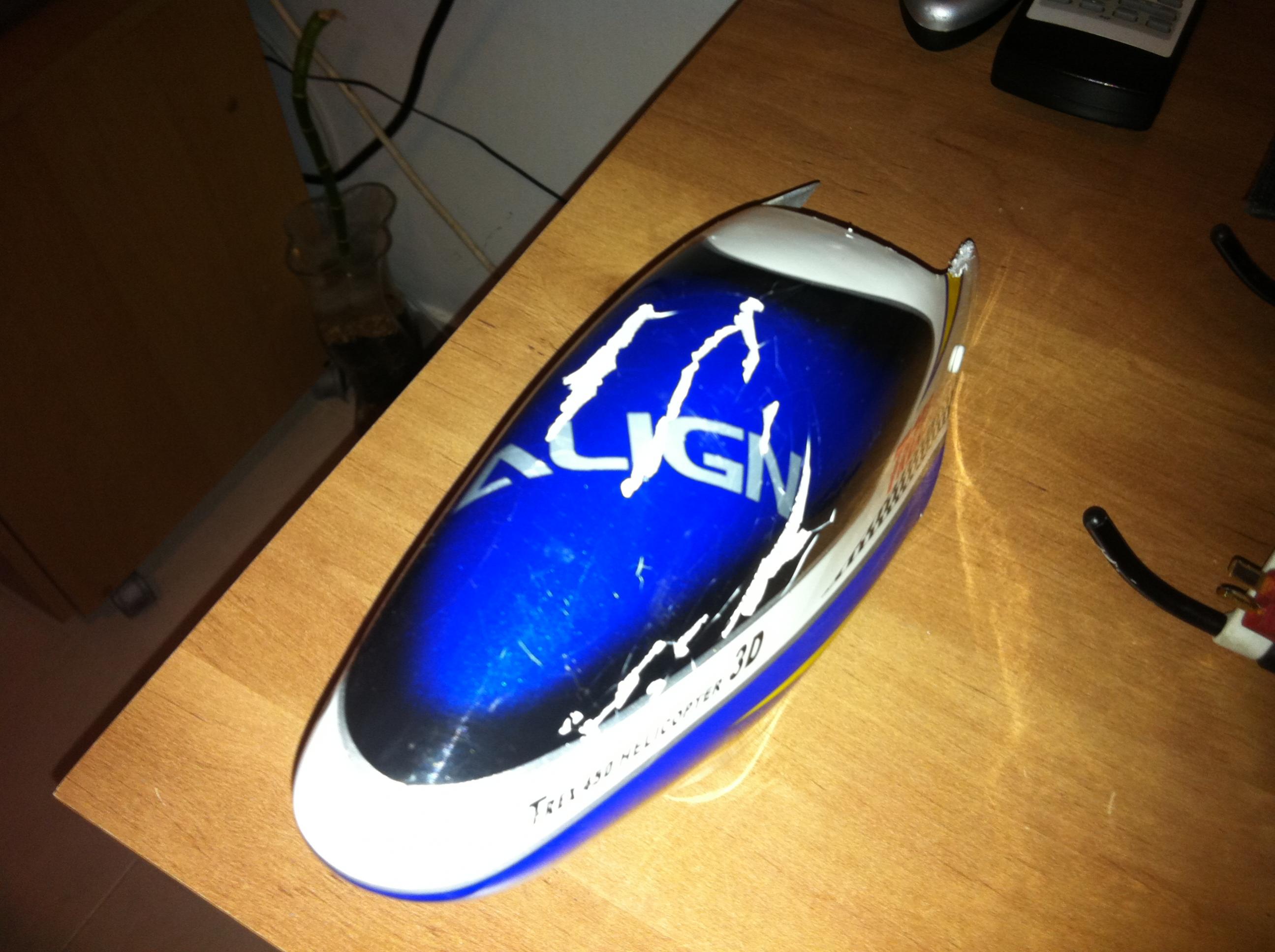

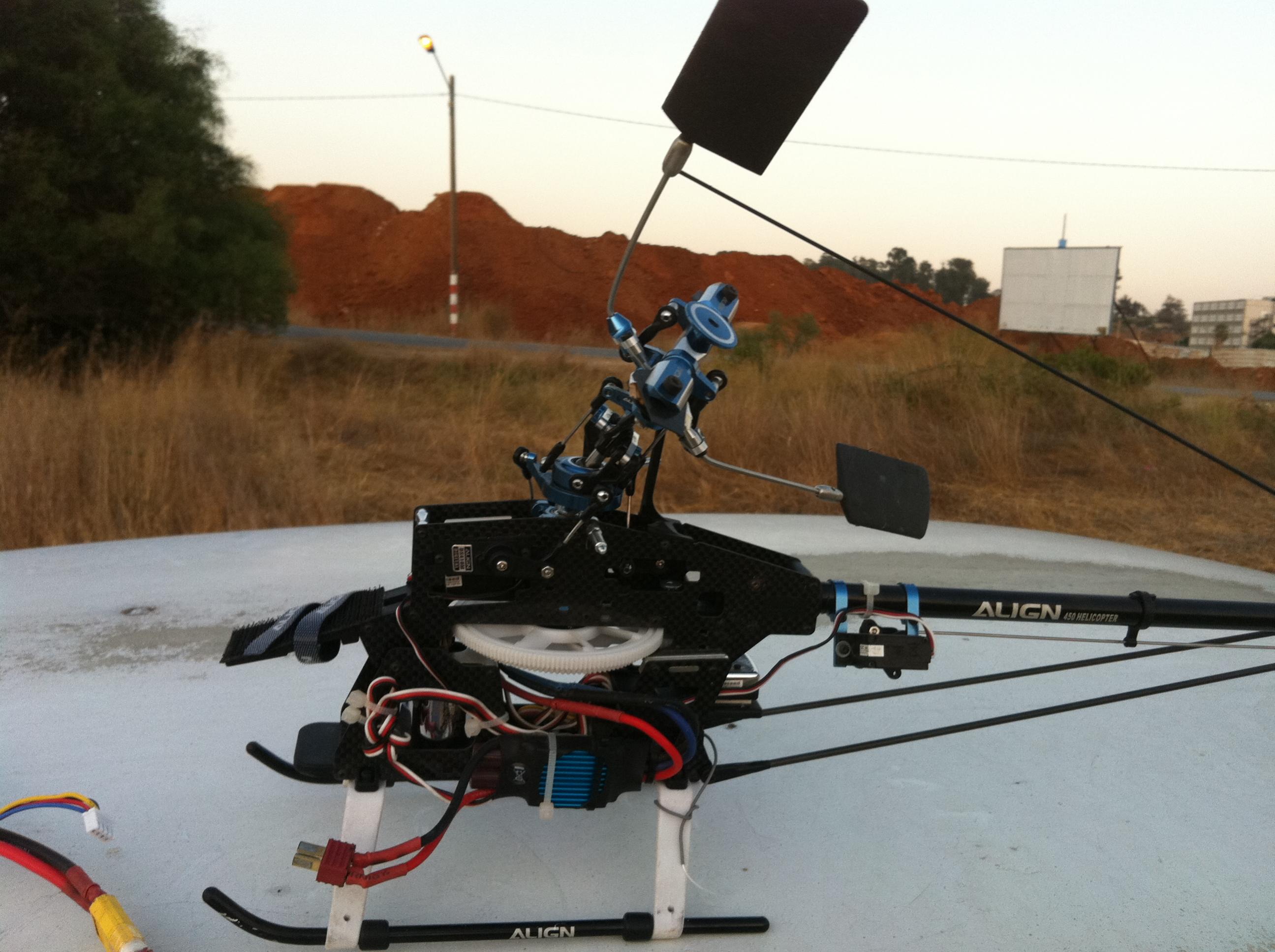

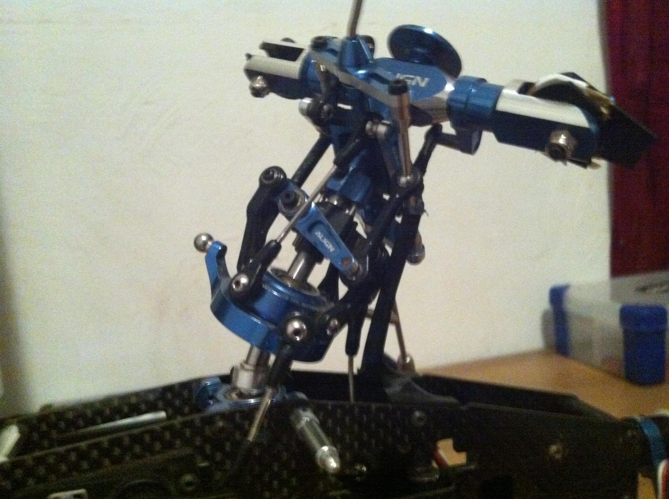

הטירקס שלי התפוצץ! ובדיוק צילמתי... אין לי מושג מה קרה שם!!
או שאולי כן.... הלהבי עץ המעפנים האלה באתי לשטח לבדוק איך המסוק מגיב אחרי ששיחררתי קצת את ברגי הלהבים שלא יהיו הדוקים מידי ו
בכדי לבדוק אם הבעיה נובעת מזה (בעית רעידות) אבל לא הספקתי לברר והוא התפוצץ!
שמתי סרטון צפו אשמח לשמוע מה לדעתכם קרה שם.

אחד הלהבים נתלש מהשורש. זה מה שהתחיל את ההתרסקות.
רואים את זה בסרטון וגם בתמונות ששמת.
גם מהירות הראש נשמעת גבוהה מידי ללהבי עץ.

אחי נראה רעעעע :-(
לא בטוח שזה הייתה הכוונה שלך אבל זול עולה ביוקר איזה נזק!!
פשוט מבאס נזק כזה מכלום.

נראה כאילו אין לזה קשר ללהב בכלל
הלהב עף כי הספינדל והגריפ השתחררו
ואם זה נכון, זה נובע מתחזוקה והרכבה ירודים
ואם זה נכון אז אין כאן עניין של גורל אכזר או חוסר מזל, אלא של חוסר מקצועיות
לא זה הלהב המעפן עף מהמקום היה בו מהתחלה משהו מוזר הוא נתלש מהמקום שלו. ורואים את זה בסרטון, אני מתחזק את המסוק מאוד בקפידה.

ניתן לראות בתמונות בבירור שהגריפים במקום ושורש הלהבים נשארו תפוסים
לדעתי זו עייפות להב בעקבות סדק או נזק אחר שלא נראה לעין

תסתכלו בתמונות חברה ... רואים בבירור שהגריפים שלמים במקומם.
תגובה: הטירקס שלי התפוצץ! ובדיוק צילמתי... אין לי מושג מה קרה שם!!
ולי נראה שמשהוא עף מאיזור הראש ממש רגע לפני שהלהב מתנתק.
רואים את זה טס מצד שמאל של המסוק לכיוון העשב.
