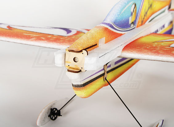

,הוא בדרך ארצה,רציתי לשתף ולקבל חו"ודים לגבי הסאטאפ שהזמנתי :

קובץ מצורף 51852קובץ מצורף 51853קובץ מצורף 51854קובץ מצורף 51855

תגובה: Hobbyking Reaktor 3D EPP 800mm
נשמע מעניין... אשמח לשמוע פרטים אחרי שתקבל אותו ותטיס אותו.
בקשר לסאטאפ אני לא יכול לעזור לך כי אני לא מבין כל כך בחשמליים, מצטער.
הסט אפ שלך חלש וממש לא מתאים לטיסן.
ואני גם לא מבין מדוע הזמנת 3 סוללות 2200?
מעולם לא היה כאן משהו כזה:
כל מה שקנית ללא פריט אחד ללרפואה, לא מתאים לטיסן
קנית סט אפ לטיסן אחר, רכישה מבולגנת ולא מתבססת על כלום
אתה צריך עבור הטיסן הזה לקנות את הכל מחדש
אל תגזים עודד...
הוא יכול להשאיר את הבקר. :D
סתם, סוללת ננוטק 2 תאים זה אחלה אבל יש מצב שהיא תהיה כבדה מדי בשבילו ועדיף משהו בכיוון ה500-750mah
אולי המנוע והפרופים יתאימו זה לזה, בחרת מנוע שאין עליו שום ביקורת ולכן תיאלץ להיות שפן הנסיונות.
לגבי הסרוואים, אני לא מכיר את הטורניג'י 5, אבל השמועה אומרת שרוב החיקויים לHXT נחותים ממנו.
בכל אופן נסה לקבל רעיונות מהשירשור הזה של טיסן בגודל ומשקל דומים:
http://www.rcgroups.com/forums/showthread.php?t=1476149
עודד / אייל
את שניכם אני מכיר ומעריך, ולכן שואל - מה לא בסדר במנוע? הרי זה מה שמומלץ באתר של HK...
וכך גם לגבי הבקר והסוללה...
באמת שלא הבנתי מה הבעיה..
הסוללות 3Sזה הזמנה לטיסן אחר סורי *תוקן
מדובר ב 2S מה לגבי המנוע ? לא יעבוד אם ה-esc הזה? הסרווים זה מה שהמליצו וסוללה 2S 700mhp
יש ביידי
תודה לעוזרים :D
ציטוט:
נכתב במקור על ידי
אייל שפירא
אל תגזים עודד...
תודה!!
אני גם שמתי עין על הטיסן הזה.
מבקורת שקראתי על הטיסן האורגינל (הלינק של אייל), צריך לשמור על סט-אפ קל מאוד בשביל להגיע למשקל המומלץ של 250 גרם.
אז - המנוע חלש מידיי, במיוחד ל 3D, לדעתי עדיף זה, הסוללה כבדה מידיי - מומלץ סוללה 400-500. בקר קל יותר 10-12.
תשתמש רק ב CA לחסוך במשקל.
בכל מקרה תדווח לנו מה הזמנת ואיך הוא טס.
גלעד
סט אפ שני תאים קלאסי
יעבוד מצויין
היתי גם מזמין בשביל הנסיון את המנוע הזה בנוסף
http://www.hobbyking.com/hobbyking/store/__7520__2205C_1400Kv_Brushless_motor_.html
עם פרופ גדול ופסיעה נמוכה
ציטוט:
נכתב במקור על ידי
igalr
תודה יגאל הזמנתי מקווה לטוב...
ודרך אגב אייל המנוע שהבחור משתמש שם הוא בידיוק אותו דבר לפחות הנתונים מראים כך:Part Number T2006
Kv 1900kv
LiPo Cells 2S - 3S
Max Efficiency 78%
Current at Max Efficiency 6.3A - 8.7A
Max Current (10 Seconds) 14A
No Load Current 0.8A@7V
Internal Resistance 165m Ohms
Diameter 26mm
Length 13mm
Shaft Diameter 3mm
Weight 23g
Application
Flying Style Flying Weight LiPo ESC Prop
3D 200g 2S 12A GWS 8x4 Electric Flight
F3P 220g 2S 12A GWS 8x4 Electric Flight
Aerobatic 250g 2S 12A GWS 8x4 Electric Flight
Trainer 350g 2S 12A GWS 8x4 Electric Flight
Performance Data
Prop Volts Amps Watts Thrust (g) Efficiency (g/W)
GWS 8x4 Electric Flight 7 8 56 340g 6.07g/W
GWS 8x4 Electric Flight 8 9.4 75.2 410g 5.45g/W
GWS 9x5 Electric Flight 7 10.7 74.9 390g 5.21g/W
GWS 9x5 Electric Flight 8 12.3 98.4 460g 4.67g/W
הלכתי על הסט אפ הזה
מותקן אצלי על סופר זום והולך לעבור לטיסן הזה הוא נותן בערך 9 דק טיסה
HXT900 9g / 1.6kg / .12sec Micro Servo
D2830-11 1000kv Brushless Motor מנוע
TURNIGY Plush 30amp Speed Controller בקר
Turnigy nano-tech 1000mah 3S 25~50C Lipo Pac סוללות
פרופ 10x4.7
