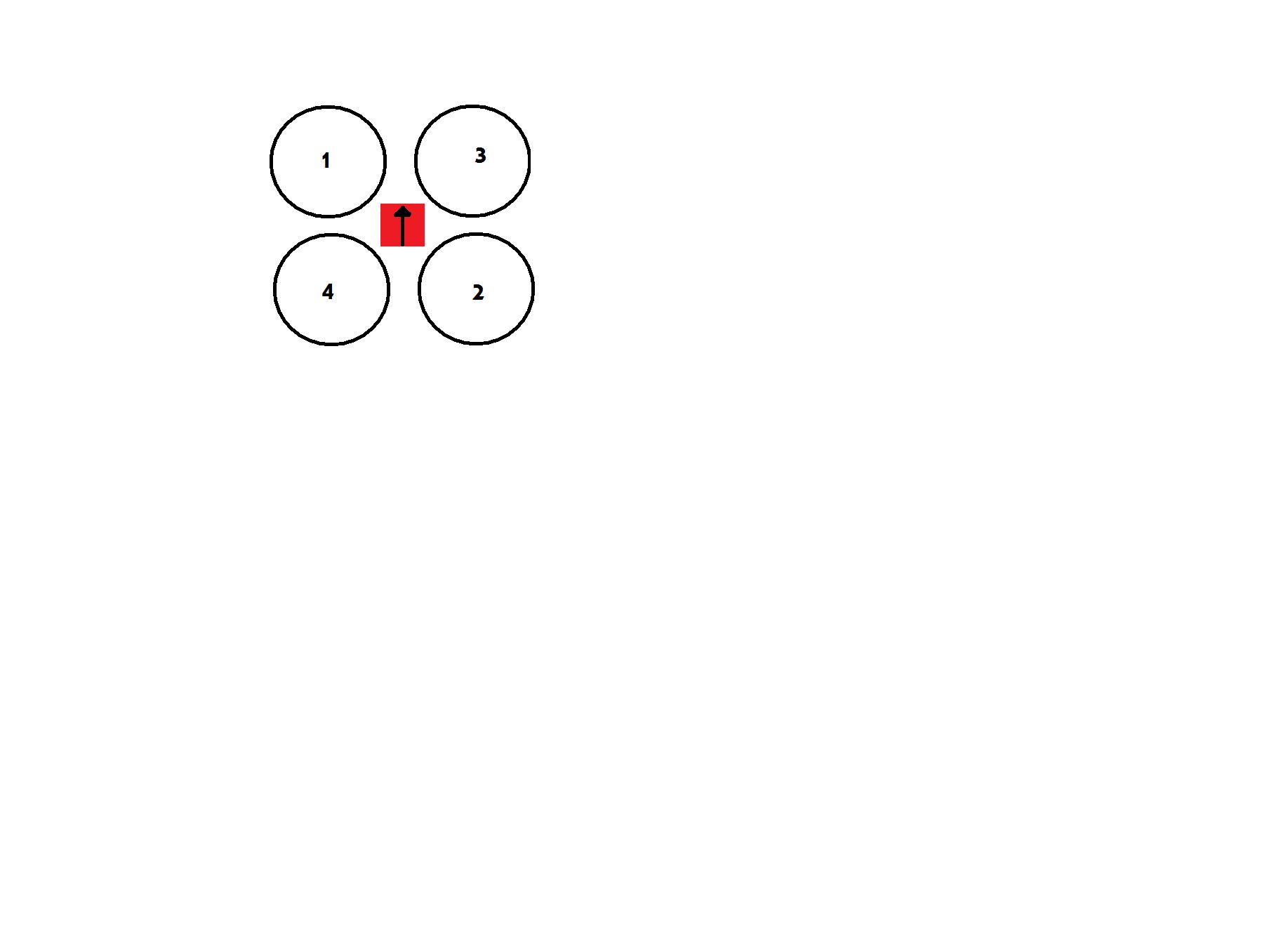

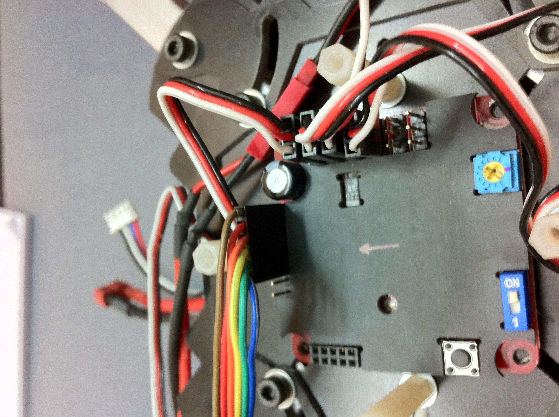

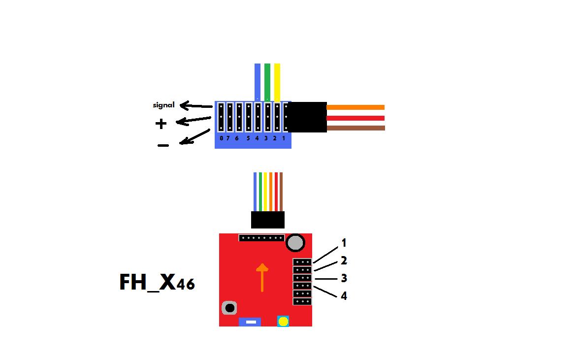

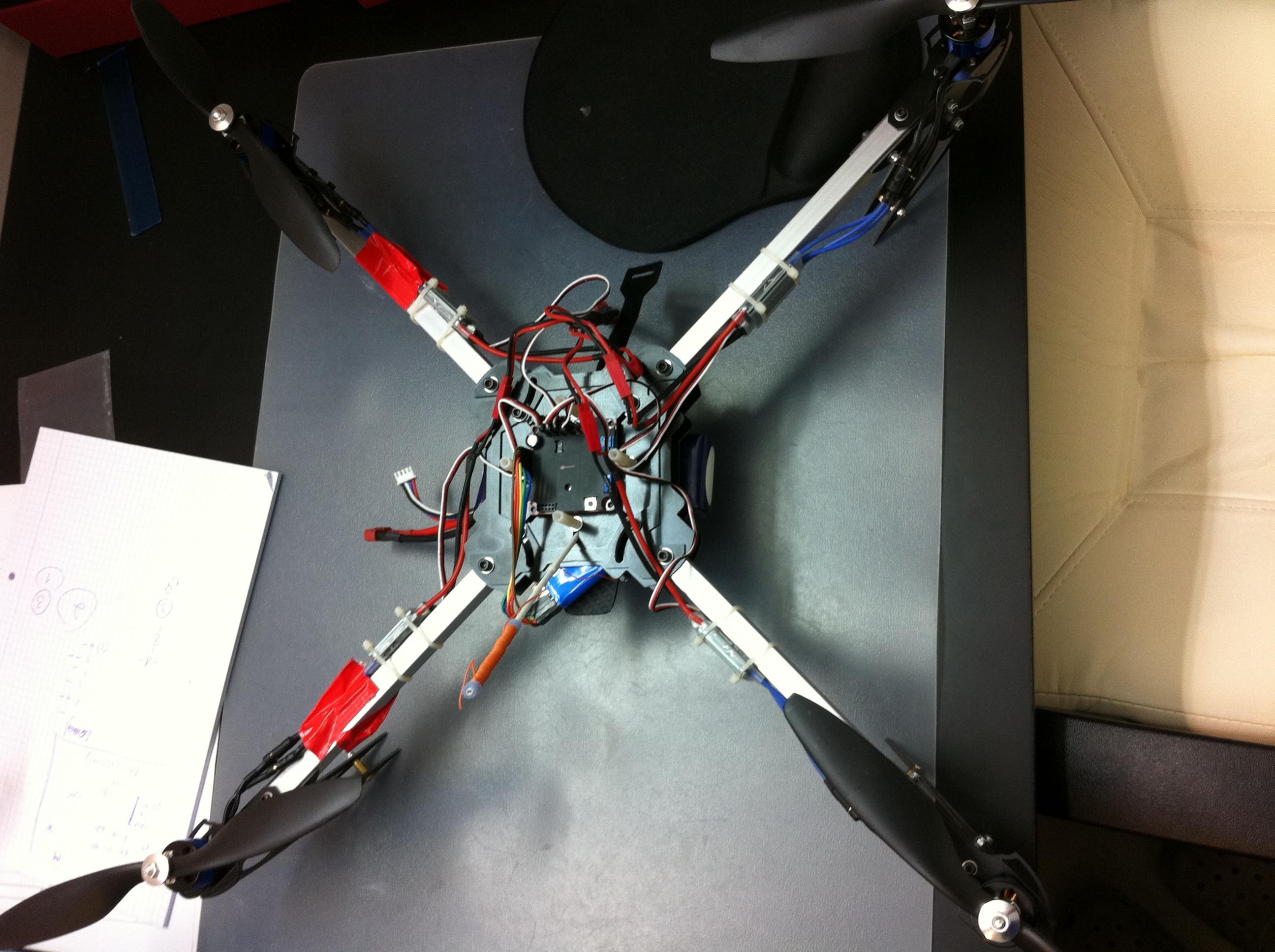

בנסיונות להגדיר ולכייל את הבורד שאמור להיות P&P - אני לא מצליח להגיע למצב המאפשר שליטה על הכלי.
לאחר שעברתי על כל הMANUAL ביצעתי את פעולת הקליברציה לפי ההסבר.
כך הדברים מחוברים אצלי:
http://www.efly.co.il/forums/attachm...0&d=1319880327
http://www.efly.co.il/forums/attachm...3&d=1319880412
http://www.efly.co.il/forums/attachm...5&d=1319880419
http://www.efly.co.il/forums/attachm...4&d=1319880418
http://www.efly.co.il/forums/attachm...1&d=1319880360
http://www.efly.co.il/forums/attachm...2&d=1319880387
טווח המצערת מוגדר ב-4 הבקרים בצורה שווה , כמו גם כל התכנות של הבקרים:
brake - disable
electronic timing - mid timing
battery protection - high cutoff
aircraft - normal
throttle response speed - medium speed
האם יש לי טעות בחיבור הרכיבים? האם עליי לנתק את הכבלים האדומים מכבלי הבקרים? איפה הטעות?!?

כמובן גם לשלוף את הכבלים האדומים פרט לחיבור אחד (חיבור זה בלבד יספק את הזרם לבורד).

נשמע כאילו הסדר של המנועים לא נכון. תנתק ותחבר שוב, שים לב כמובן, לCW ו-CCW, ולפעמים שוכחים דברים קטנים כמו REV בשלט.

עודד זה לא מדוייק אצלי כל הבקרים מחוברים לבורד
ומהבורד למקלט רק חיבור אחד מלא כל השאר רק הסיגנל מחובר כך שזה לא מדויק מה שנכתב פה
מה שכן אם הכלי רוצה להתהפך או מגיב לסטיקים רנדומאלית
הפרופים לא בסדר הנכון!!!

מריו דבר איתי בפרטי אני יכתיב לך את כיוון סיבוב המנועים
וכמובן גם איזה פרופ הולך לאיזה מנוע בהנחה שאתה מטיס כמוני x

אוקיי ,עדכון:
אחד הכבלים מצמת החוטים בין הבורד לבקר היה מנותק מהקונקטור!!
הוא היה חופשי בתוך הקונקטור - כך שויזואלית לא ניתן היה להבחין בנתק.
אחרי החיבור הכל עבד מעולה והכלי מגיב נכון.
