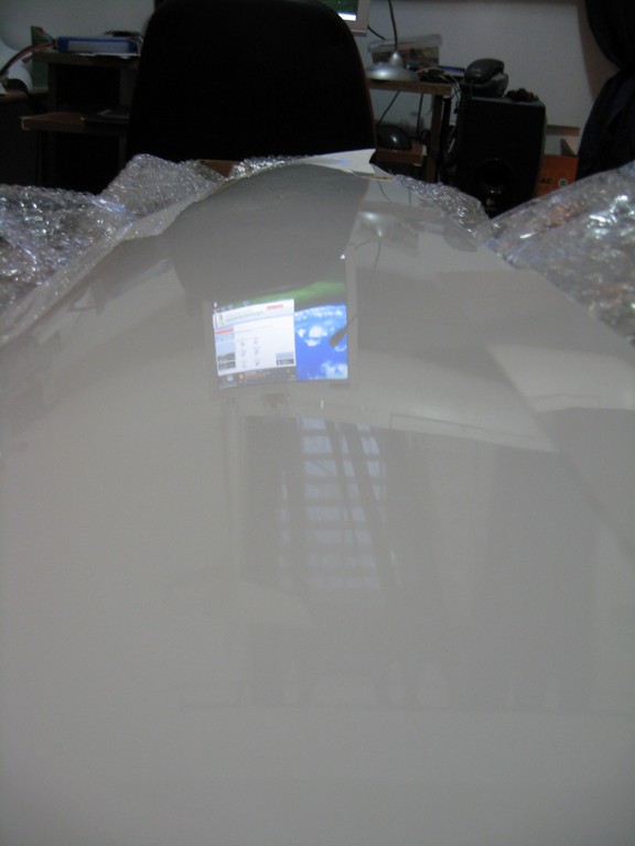

האיכות צכ'ית! בזה אין ספק..

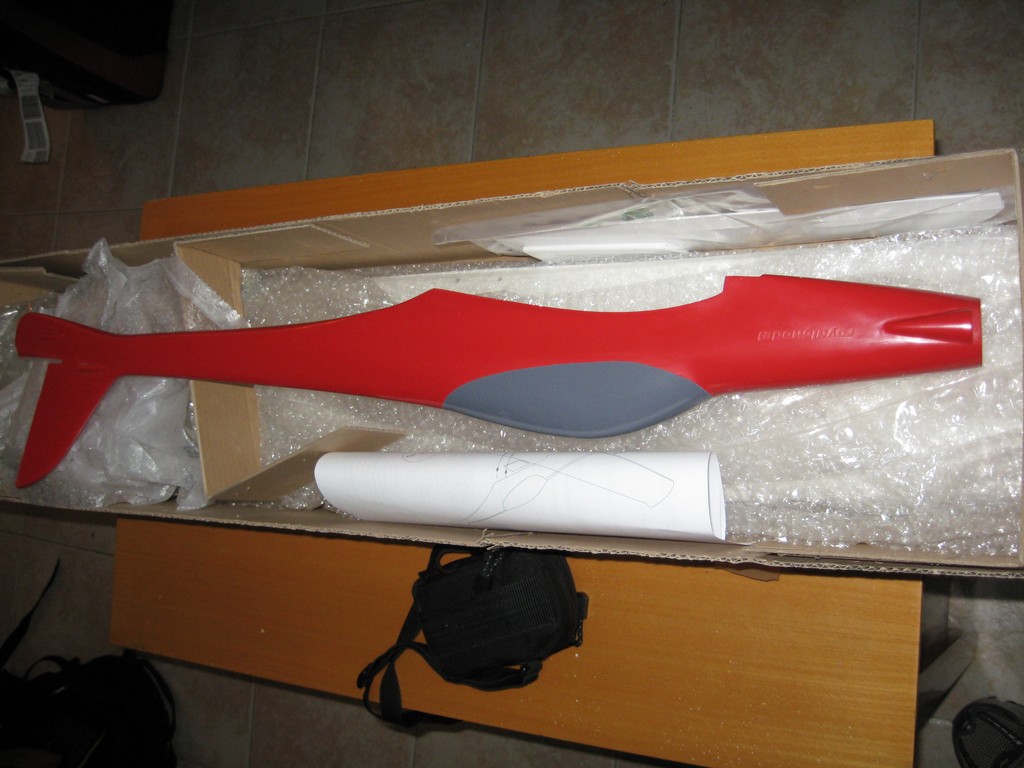

צירים חיים.
קובץ מצורף 62048

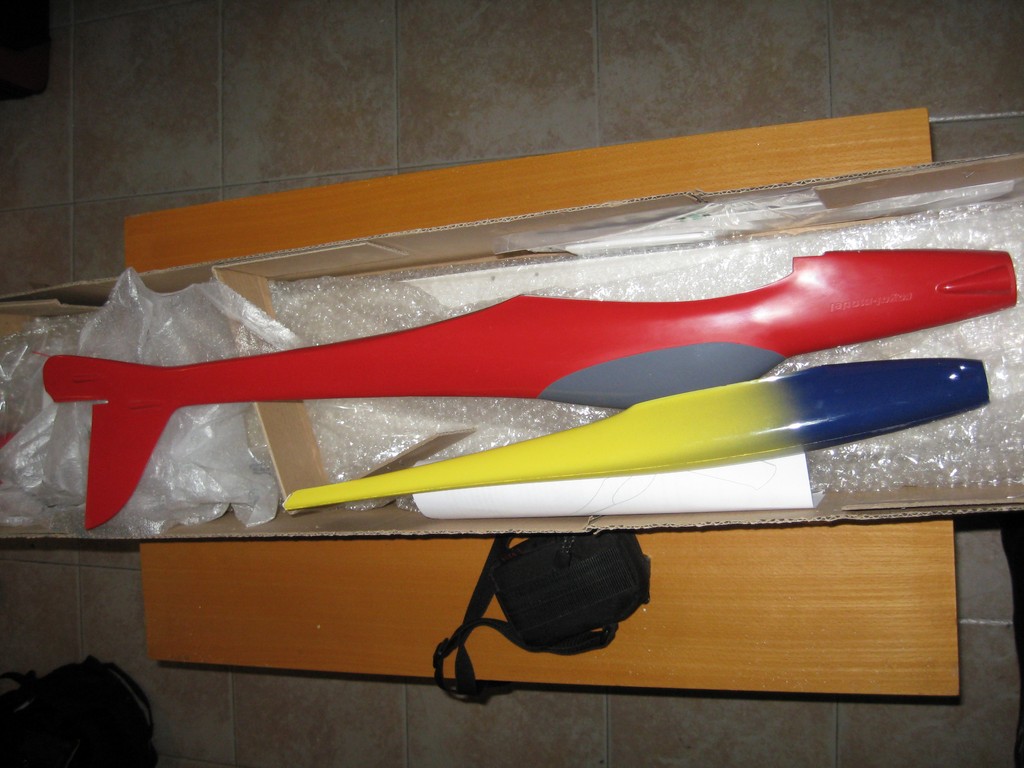

רק כדי להשוות אותו לפיילונים אחרים מבחינת הגודל הנה הגוף שלו מול ה VIP-RACER:
קובץ מצורף 62049
טיפה כבד לטעמי, מצד שני הוא נוחת גם גלגלים ולא על דשא כך שזה מובן

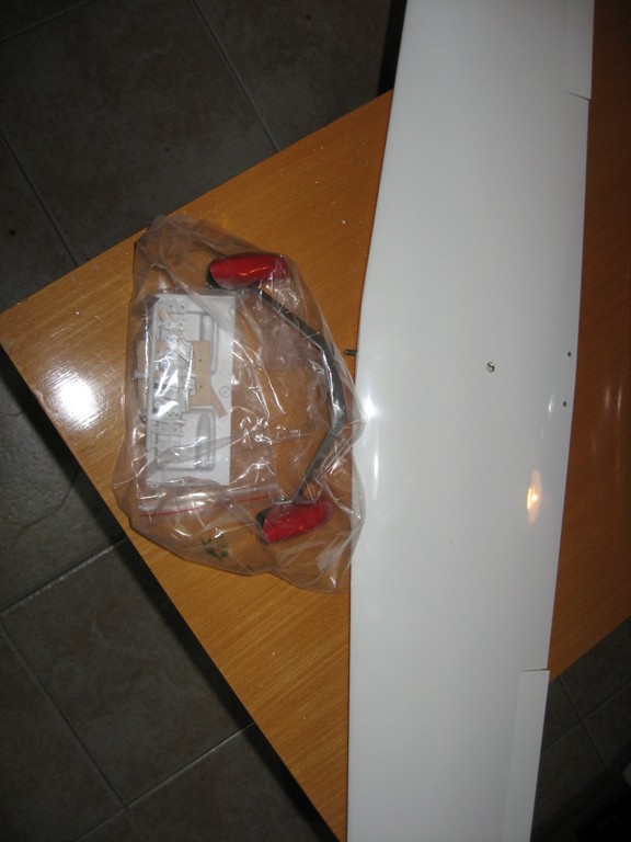

מגטיע עם כל האביזרים שצריך... הגלגלים, מיתקוני וחיפויי הסרוו

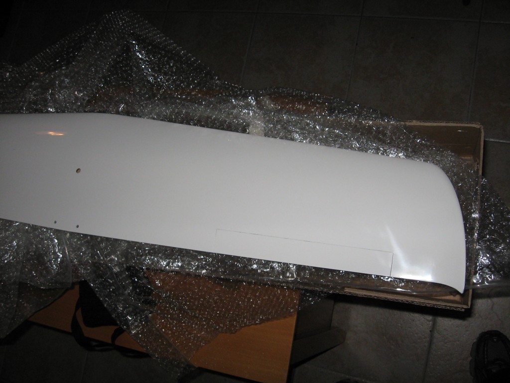

החלק הטוב לטעמי הוא שהגלגלים יושבים על מדרגה לפני הכנף.. זה מעולה מכמה סיבות:
1. יש מתחת למדרגה בתוך הגוף דיקט, אני מתכנן להשתיל אומי אנקרנט כדי שאוכל לעשות פירוק מהיר של הכנף אם ארצה להטיס אותו ללא הכנף
2. הכנף לא סופגת את המכה של הנחיתה
3. כן הנסע נמצא קדימה=פרופ גדול יותר:cool:
4. יש גלגלים! לא צריך לזרוק אותו!

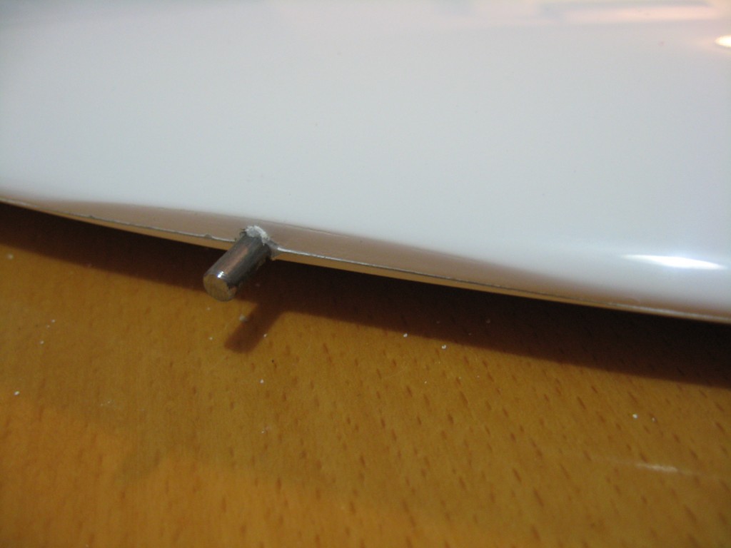

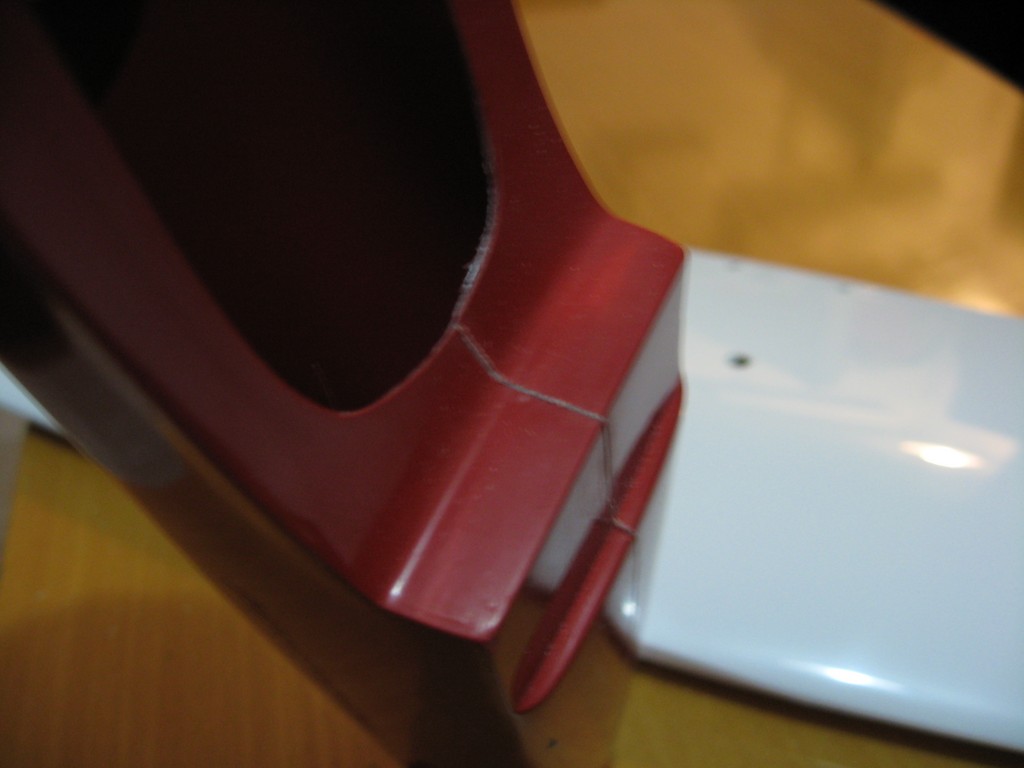

יש קצת עבודה בהתאמה של הפין כנף לגוף. אני לא מתכנן רק לחתוך בגוף אלא לעשות גם יציקונת של דבק בתוך הגוף.

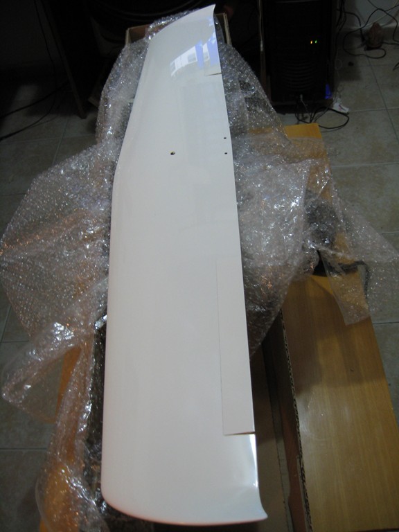

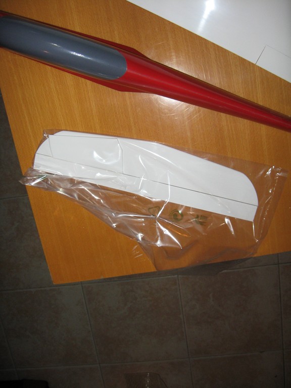

הדבר היחיד שיש לי להגיד שאינו תואם את ציפיותי (אך ידעתי אותו מראש) על הטיסן הוא שהגה הכיוון, מייצב הגובה והגה הגובה מבלזה.. נראה לי טיפה חלש... ומעט כבד. אני שוקל לתבנת משהו או למצוא משהו ממרוכבים בערך באותן מידות. זה יהיה קל יותר וחזק יותר ויראה טוב יותר.. מתחיל ככה תמיד אפשר להחליף :)
קובץ מצורף 62045
עוד משהו מעצבן בכל הפיילונים זה שכדי להחליף סוללה צריך לפרק כנף אבל נגד זה אין מה לעשות.
