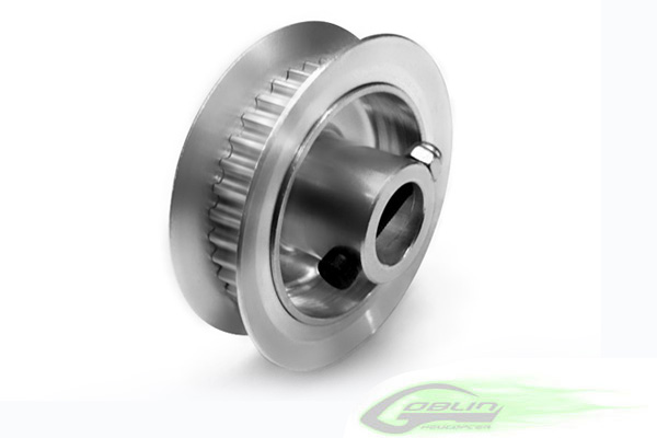

רונים, אוהד ושאר בעלי גובלינים out there - חברת SAB פרסמה לפני מספר דקות הוראה טכנית מיוחדת בדבר הגובלין 700 שלכם.
בשורה תחתונה המסוקים מקורקעים כרגע עד להחלפת פולי בזנב, ויש להחליפו על מנת להמשיך ולהטיס בביטחה (בראש שקט), אחרת יש לבדוק את החלק לחופשים לפני כל טיסה...
לתשומת לבכם!
SAB Goblin 700 Service Advisory #2 (20th March 2012)
Despite extensive testing, it has come to our attention that one or two main drive pulleys (H0016) have had the pulley flange loosen from the pulley during flight. We are working to rectify this problem, and have designed a new system to secure the flange to this pulley. Replacement pulleys will be shipping soon – if you have purchased a Goblin, please contact your dealer to arrange a replacement.
Can I keep flying my Goblin? This is up to you – you can either wait 10 days or so and fit your new pulley, or check the current pulley flange for any movement prior to each flight. Any movement of this flange means you are grounded until your replacement arrives.
SAB HELI DIVISION

אגב החברה לוקחת את מלוא האחריות ומשדרגת דרך המפיצים את החלק בחינם.
זמן ההמתנה הוא כ 10 ימים, אמנם חבלי לידה של מסוק חדש - אך SAB עושה עבודה נהדרת בעידכון הלקוחות, ובשירות שלהם.
באמת מצא חן בעיני השיטה של פרסום הבעיה ולקיחת אחריות. זה לא היה נפוץ לפני כן.
לדעתי כל היצרנים יחקו שיטה זו בקרוב.

שימו לב. לא מדובר על הפולי שבזנב. מדובר על הפולי הראשי (שמתחת לגג"ש הראשי). וכדי שלא תטעו, בבקשה תמונה שלו :
קובץ מצורף 63964
תגובה: ה.ט.מ חדשה מ SAB בנוגע לגובלינים...
ציטוט:
נכתב במקור על ידי
שחר לזרוב
קובץ מצורף 63964
צודק לגמרי, מקבל את התיקון - כנראה שהשעה שפרסמתי את ההודעה (3:00~) היתה קצת מאוחרת לי :)
