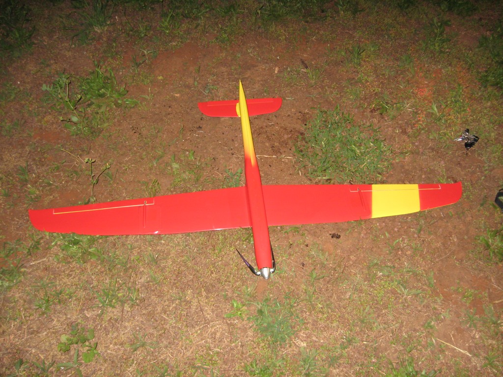

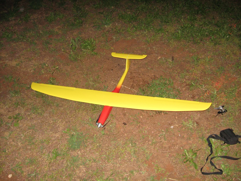

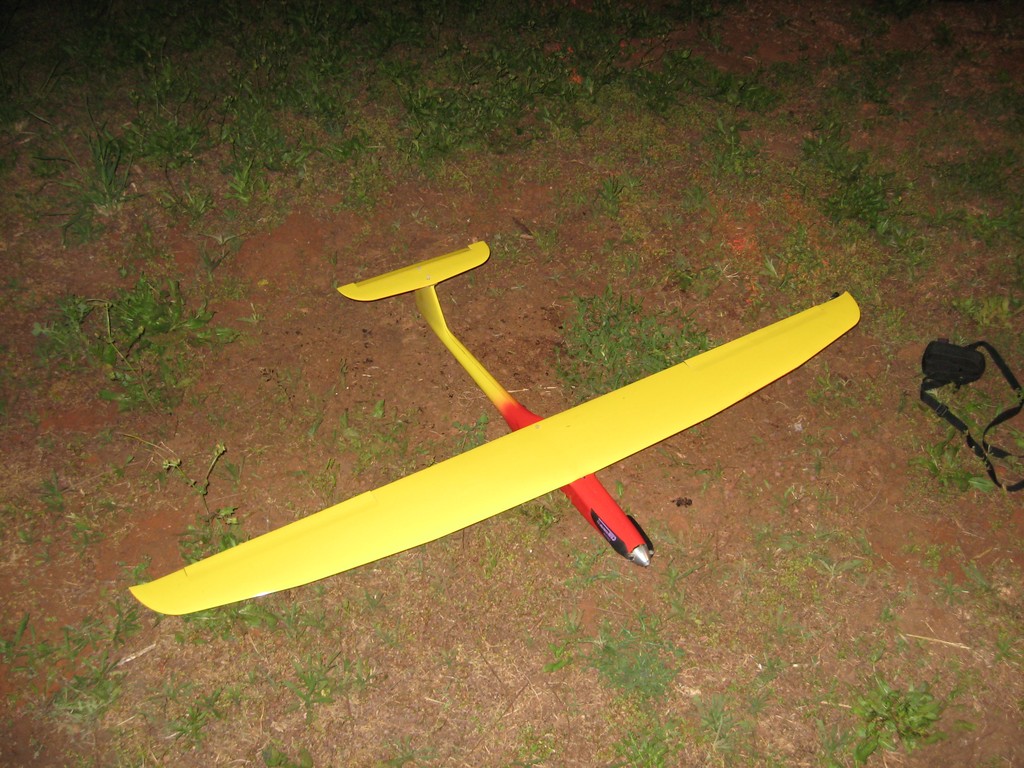

הנה החתיך שלי:
קובץ מצורף 65951
קובץ מצורף 65950
קובץ מצורף 65952

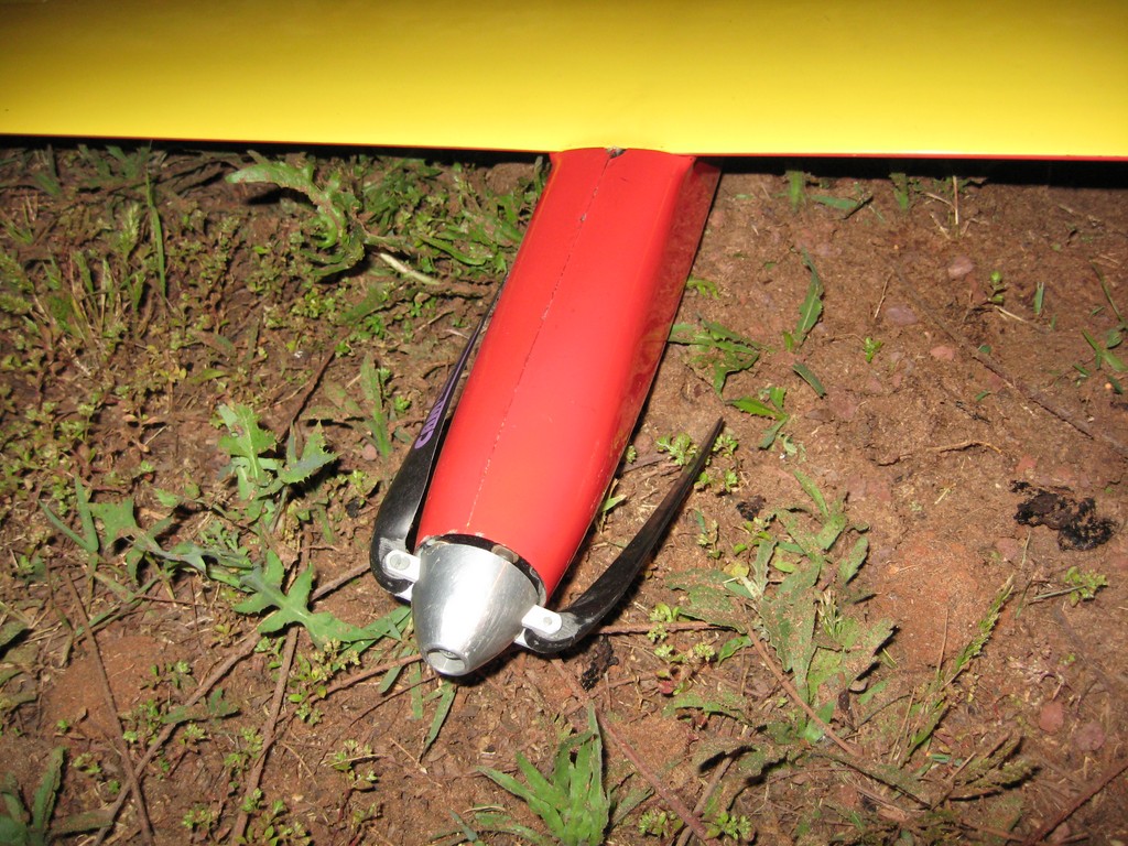

ספינר טורבו:
קובץ מצורף 65949

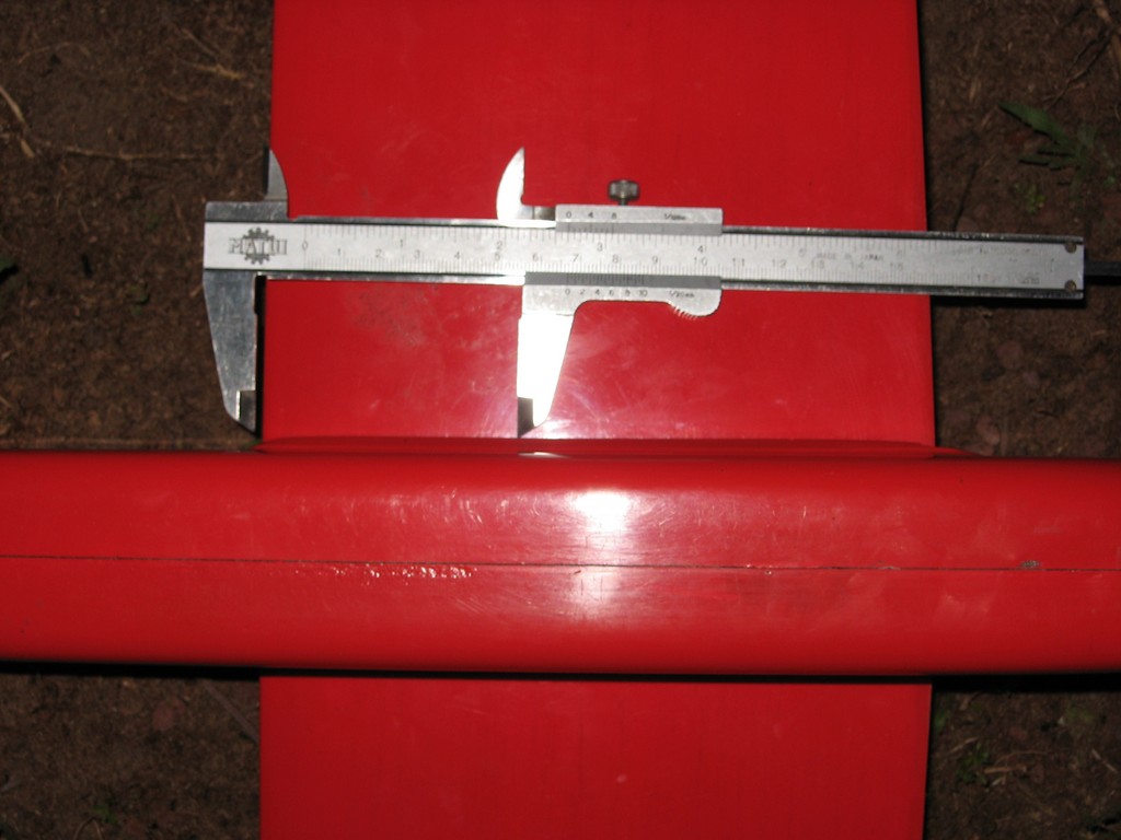

טוב, אז נתחיל.. המרכז כובד הוא 66-67 מ"מ משפת ההתקפה:
קובץ מצורף 65945
קובץ מצורף 65958
קובץ מצורף 65959

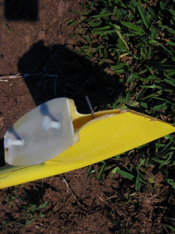

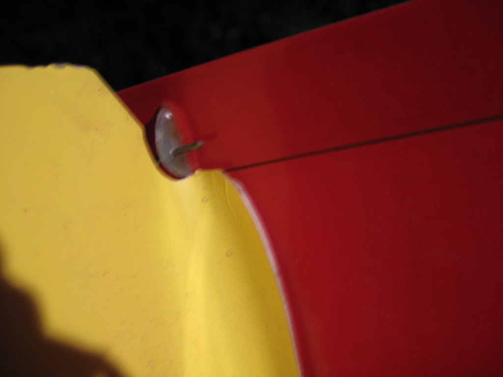

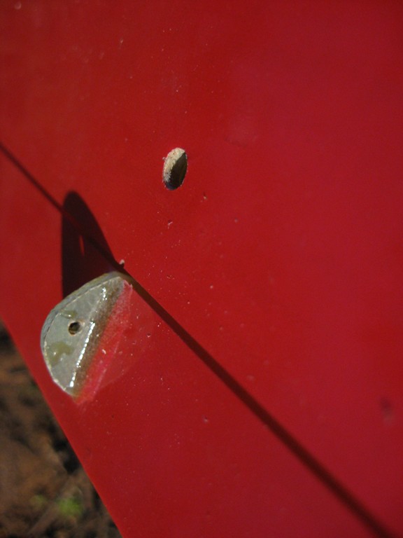

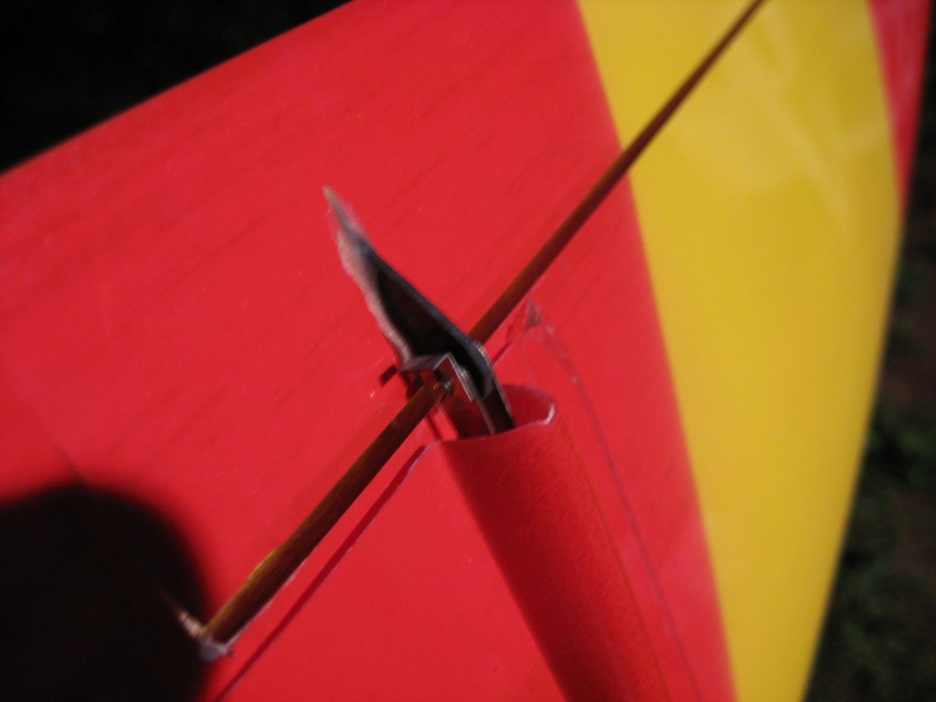

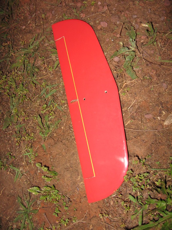

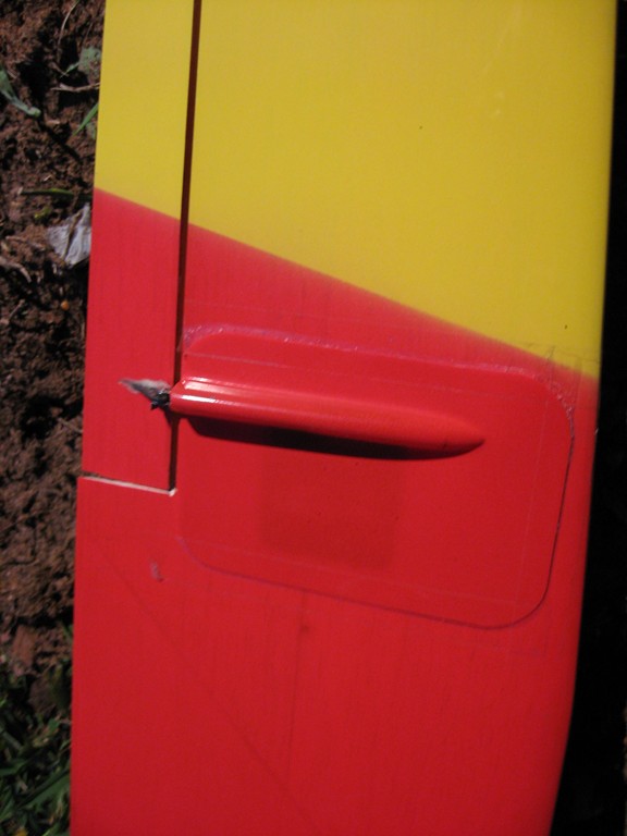

טיפים חשובים מאוד להגה גובה:
1. את ההורן ממקמים טיפה off center ביחס לקו החיבור גם הגוף. הסיבה היא (לפחות ככה אני בחרתי למתקן) היא שככה הפושרוד יכול להיכנס מהצד, ההגה פריק בקלות ומתקבלת נעילה גיאומטרית אם משאירים מספיק מהפושרוד אחרי ה 'ר' - ככה הוא לא יכול לצאת החוצה אחרי המתקון וההגה גובה עדין פריק בקלות.
2. משהו ממש חכם: צד אחד מתחבר ע"י פושרוד וחור להגה, בצד השני יש חיבור לראש סרוו ע"י לינק קלוויס מתכתי עם הברגה - מה שזה יוצר זאת את האפשרות לאחר המתקון לסובב את כל הפושרוד בתוך הקלוויס כךל שאפשר גם אחרי המתקון לעשות קצת fine tuning. חיסרון - הוא יכול להסתובב סתם כאשר ההגה לא מחובר ומאבדים קיזוז מכאני. פיתרון להדביק אותו בהובלה או או כאשר הוא באחסנה וההגה לא מחובר.
3. אני ממליץ על סרוו HS-82MG או Hyperion מקביל אליו בנתונים.
http://www.hobbyking.com/hobbyking/s.../QK-Clevis.jpg
תמונת של ההגה:
קובץ מצורף 65946
קובץ מצורף 65947
קובץ מצורף 65948
קובץ מצורף 65956

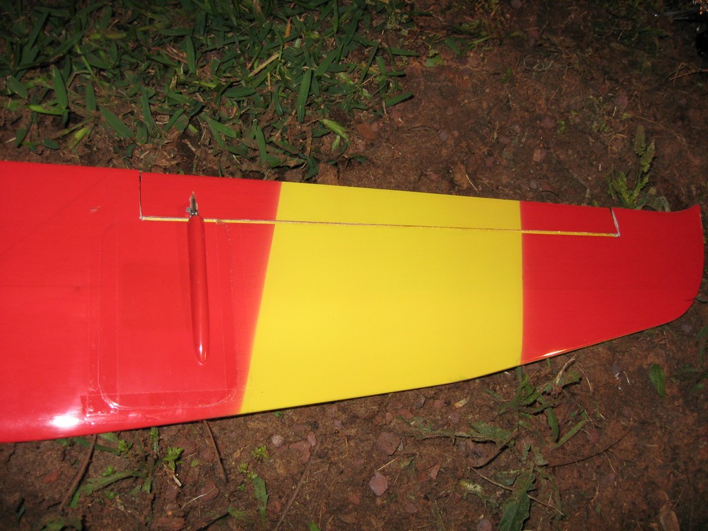

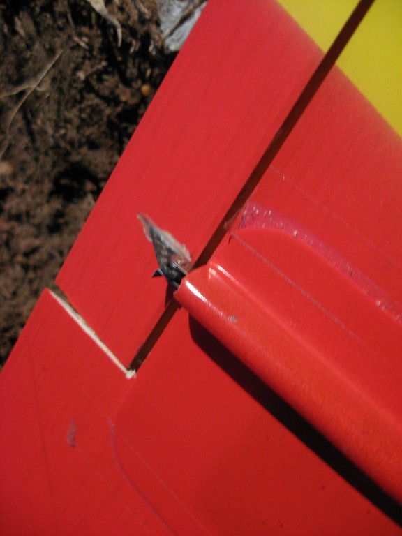

חיבור של הלינקים-הורנים בכנפיים. יש לך מכסי סרוו? את אלו עשיתי מתבנית שייצרתי במיוחד מכיוון שלא היו לי מכסים כאשר בניתי את שלי.
קובץ מצורף 65957
קובץ מצורף 65955קובץ מצורף 65954קובץ מצורף 65953

וואוו.. סחטיין על ההשקעה! באמת תודה, אני יודע מה זה להיות עסוק, ימים דומים עוברים עלי.. לא התכוונתי לנדנד (:
התמונות מצוינות ומאד עוזרות, תודה!!!
יש לי כמה שאלות, מקווה שקל לענות עליהן:
1. המלצה לסרוו הגה גובה (אם לא דגם מדויק, כוון מבחינת כח, משקל, וכו)
2. האם הדבקת אותו לגוף? אם כן, עם מה (דבק חם, אפוקסי...)? מה לגבי אחזקה אם נחוץ?
3. מהיכן ההורנים? עשית לבד מקרבון?
4. האם מדביקים את קצה הגוף (מייצב כוון)?
5. איזה מנוע ופרופ (? (רק אם קל לך לדעת...)
6. מה הכוונה ב"ספינר טורבו"? שיש לו "כונס אויר" מקדימה? (:
כן, קיבלתי כיסויי סרוו לכנף. מאד קטנים, אבל יהיה בסדר..
תודה גל על הטיפים - הכל ברור והגיוני!
הברק שלך נראה מעולה!! שמח בשבילו ובשבילך שיטוס קצת עכשיו (: היכן אתה מטיס?
שוב - המון תודה !!!

1. כתבתי בפוסט HS-82MG או משהו אחר עם נתונים דומים
2. כן. אפוקסי 5 דקות. אחזקה - עוד לא הזדקקתי :rolleyes:
3. פלטת קרבון, מסכה והרבה אהבה
4. לאיזה חלק אתה מתכוון? מאיפה שמכניסית את הסרוו? אם כן אז התשובה חיובית
5. Jeti Phasor 30-3, פרופ 10 או 11 אני לא זוכר
6. כן, זה הכונס. מקרר את העסק שם יופי יופי
