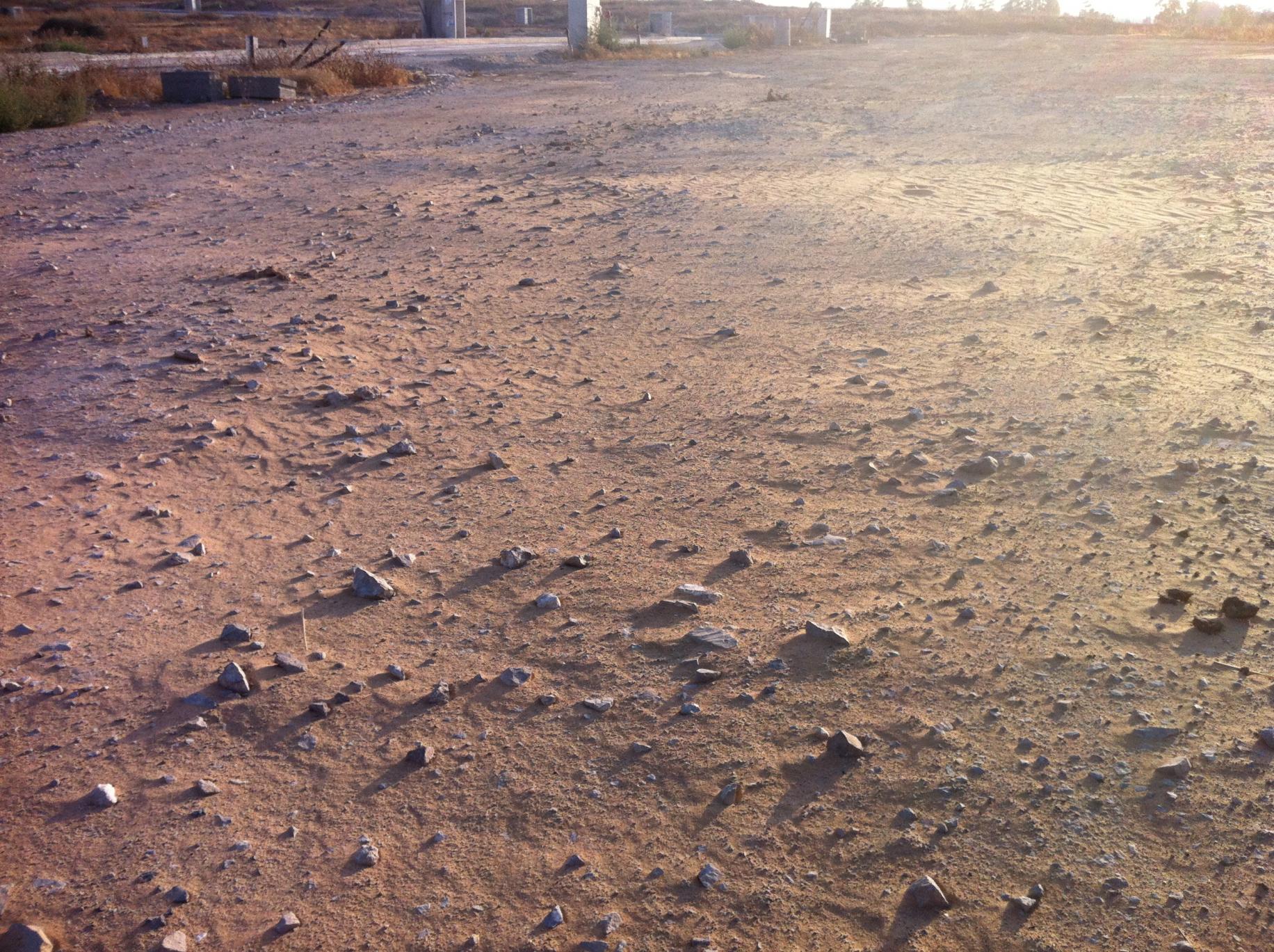

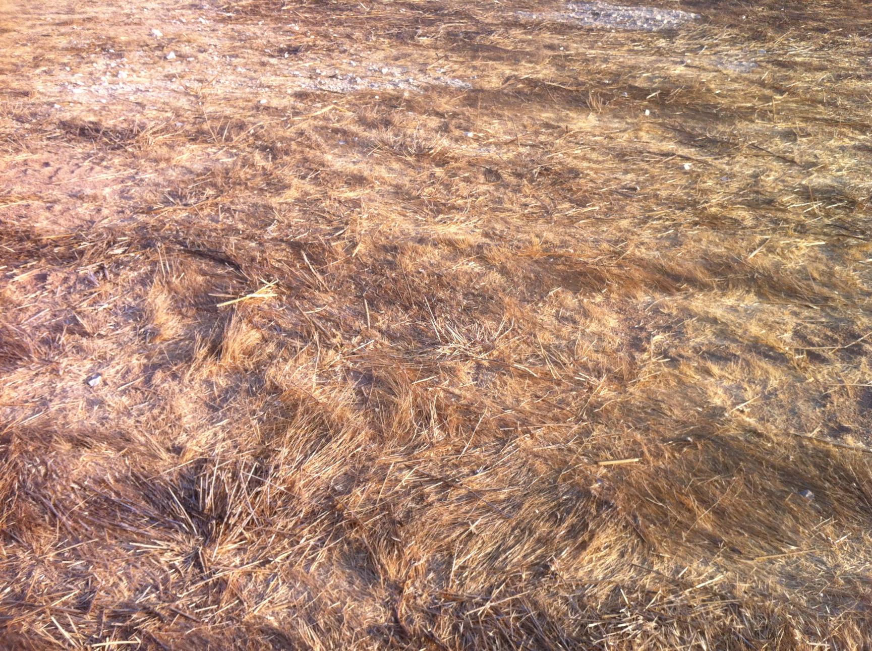

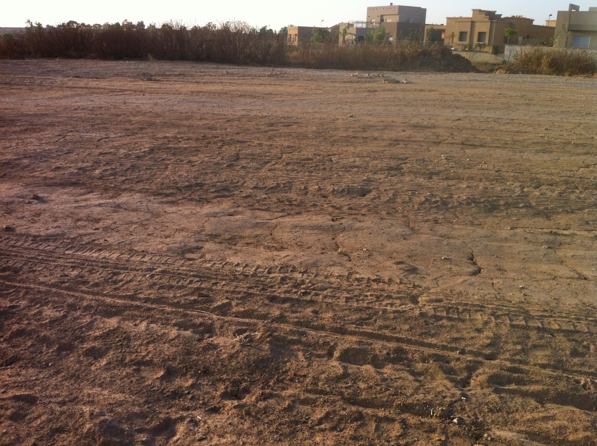

אשמח לשמוע את חוות דעתכם איזה שטח הייתם מעדיפים להמראה ונחיתת הטיסן
ההתלבטות היא יותר בין השטח החולי לבין השטח המשוטח עם העשבים.
תודה רבה :)

השני נראה הכי סביר אם כבר ואחריו הראשון
אבל בכולם טיסן עם גלגלים קטנים יתהפך מיד
השני באמת נראה הכי טוב.
הטסה בשטח חולי אפשרית בהחלט. השאלה היא מה יהיה למנוע לומר על כך. חדירת אבק חולי למנוע טוחנת אותו ללא רחמים. פעמיים הטסה בשטח כזה ויש סיכוי רב להריסת המנוע.
הצעתי לך, עשה מאמץ, מצא לך מנחת סביר, אפילו במרחק מה, ושמור על הטיסנים שלך. במיוחד על המנוע.

הכי טוב נראה שני לפי דעתי... כי בשניים האחרים יש יותר ירידות/ בורות/ אבנים.. בקיצר יותר מחוספס .. אבח אם יש לך טיסן ללא גלגלים ניראלי שעדיף על העשים מאשר על אספלט.... תקנו אותי אם אני טועה!
