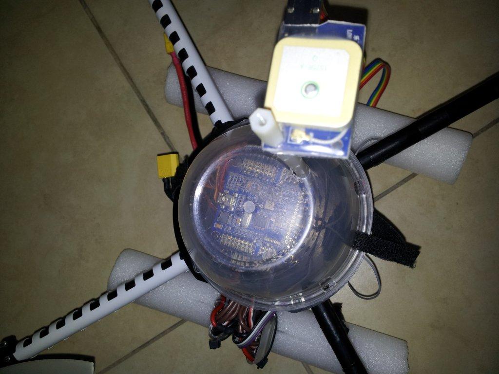

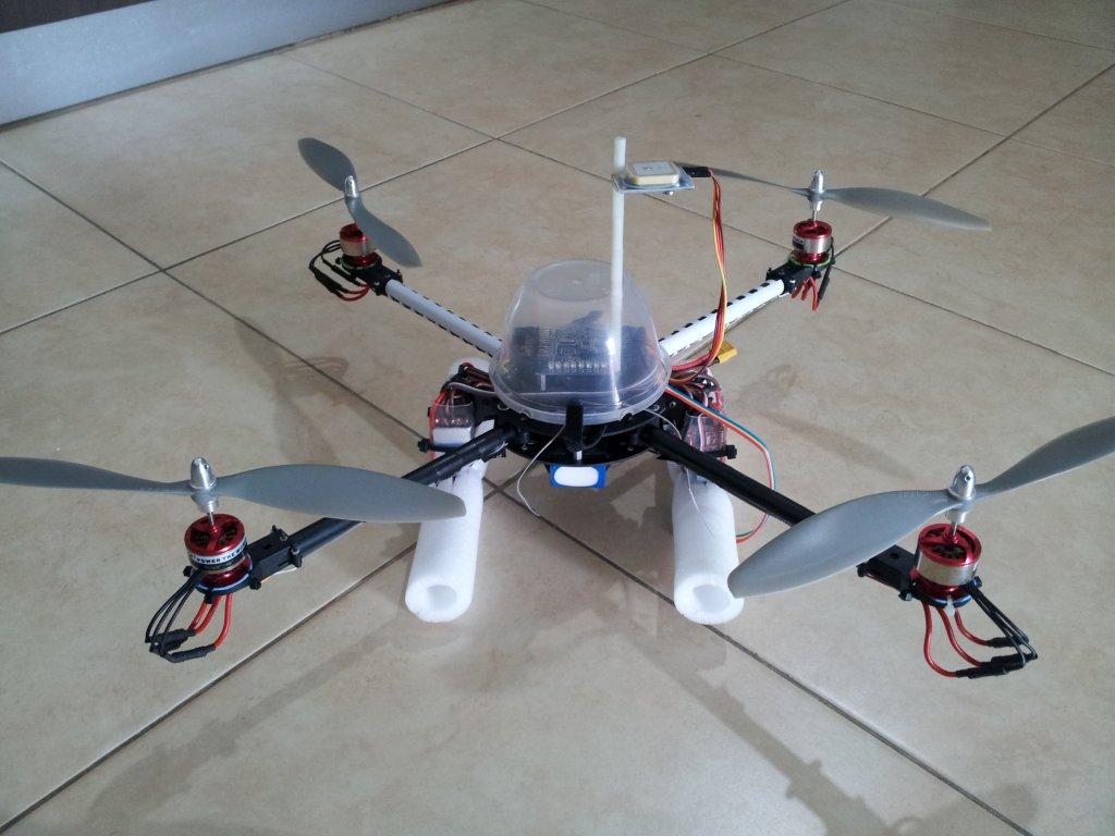

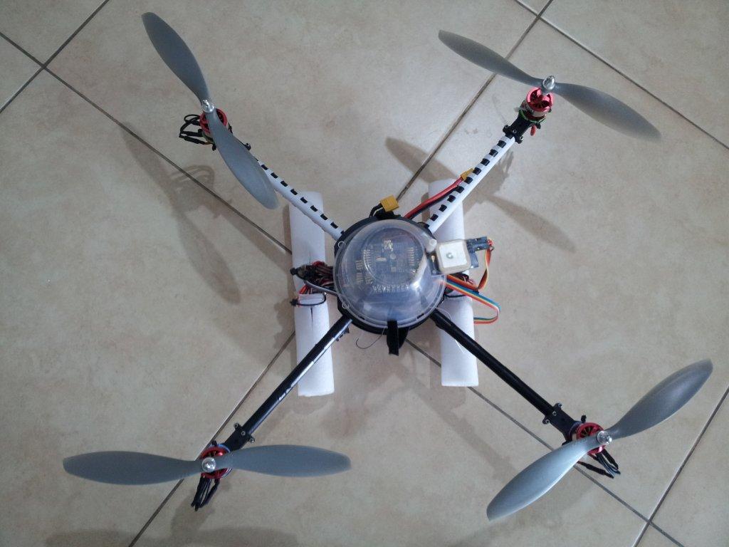

רכשתי את הארנב לפני כחודש.
בינתיים אני מאוד מרוצה.
קניתי את חבילת הקומבו שלהם שכוללת סונר ו GPS
הוא יודע לעשות חזרה הביתה בצורה מושלמת ואפילו נחיתה אוטומטית ( כן אתם שומעים נכון )
אני חייב להגיד שבניגוד לכל ה FC הקודמים שהיו לי שזה היה KK ו MULTIWII הכרטיס הזה מגיע
ממש מוכן לטיסה בלי שום הגדרות מיותרות של כיווני PID שכמעט גרמו לי לרדת מכל נושא הרחפנים :-)
רק לחבר בקרים, מקלט, להגדיר את סוג הרחפן, איזה חיישנים בשימוש ,
התוכנה מאוד ידידותית ונוחה לתיפעול.
אתם יכולים לראות את הפעילות בפורום של RCGROUP
מצ"ב תמונות של הרחפן שלי
קובץ מצורף 70842קובץ מצורף 70843קובץ מצורף 70844קובץ מצורף 70845
