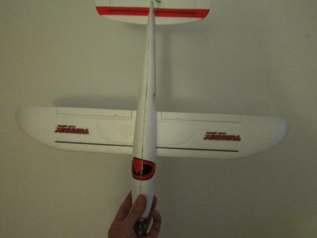

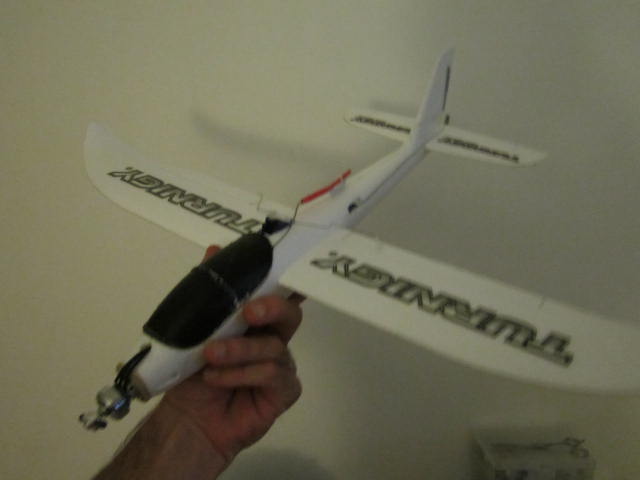

קניתי גוף של הטיסן הזה. עלות כולל משלוח 21 אירו שזה בערך 100 ש"ח. הגיע תוך 3 שבועות ארוז טוב וללא נזקים.
זאת החנות http://www.der-schweighofer.at/artik...gleiter_600_mm
המע"מ יורד בקניה כך שהמחיר 6 אירו + 15 אירו משלוח.
הגוף מגיע כדאון השלכה לא ממונע. הזמנתי EPP . עד כמה שאני מצליח לזהות קיבלתי EPO.

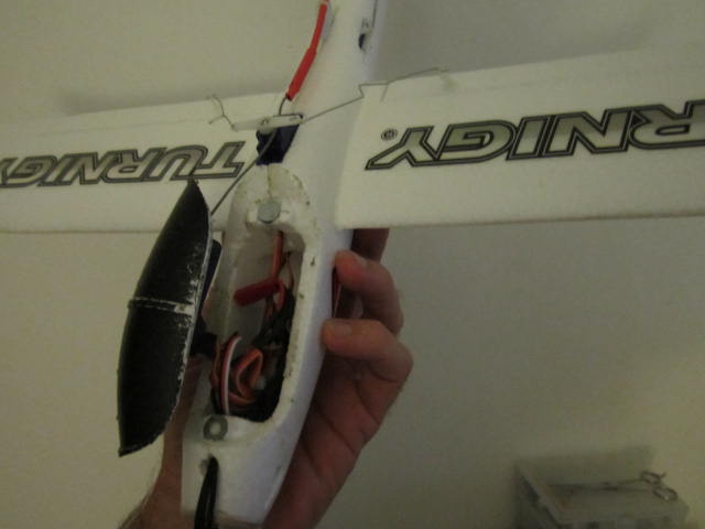

החופה מודבקת. בהפעלת כח מסירים אותה מהגוף ומוציאים את גוש ה - EPO שנמצא בפנים עם גולת המתכת.

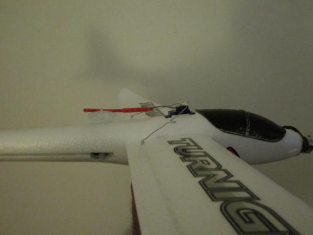

בכנף יש כבר מוט חיזוק. במייצב גובה עשיתי חריץ והדבקתי מוט קרבון חלול 3 מ"מ שהיה לי.
פותחים את הגוף לשניים עם סכין סקלפל. מכניסים 2 סרוואים עם זרועות ממורכזות להגה גובה וכיוון. יש מקום מוכן. hxt 500 מתאימים בדיוק. מי שיש לו סרוואים דקים יותר, יותר קל למקם אותם ולהצמיד את שני חצאי הגוף ללא לחץ. מעבירים את חוטי הסרוואים בתעלות המתאימות לכיוון הקוקפיט.
יש וו גרירה בגחון. הוצאתי אותו וחתכתי את ה - EPO שם כדי שאפשר יהיה להכניס סוללה לתעלה שמאחורי הקוקפיט.מדביקים את הגוף לאחר שמוודאים שהסרוואים ממורכזים ועובדים בצורה תקינה.

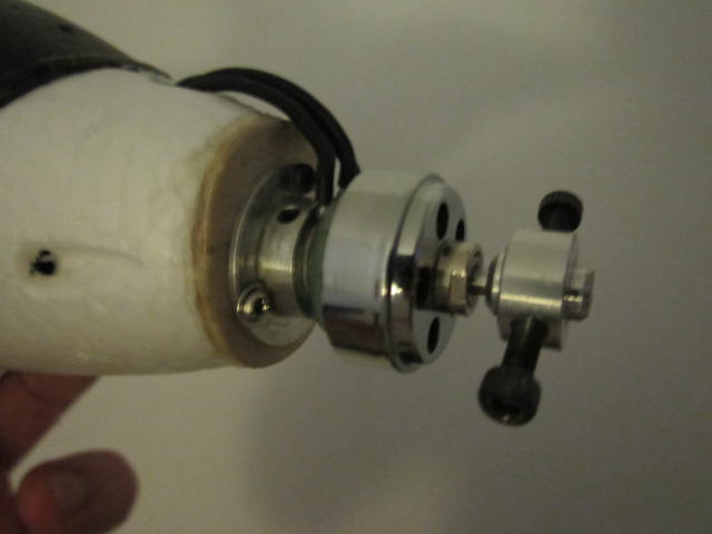

חותכים את החרטום ומדביקים דיקט 2 מ"מ עליו מבריגים את תושבת המנוע.
לא היו לי פושרודים גמישים כך שלא יכולתי להתקין סרוו מאזנות במיקום המקורי. במקום זאת מיקמתי HXT - 900 בגוף מעל הכנפיים. זה עובד מצויין.

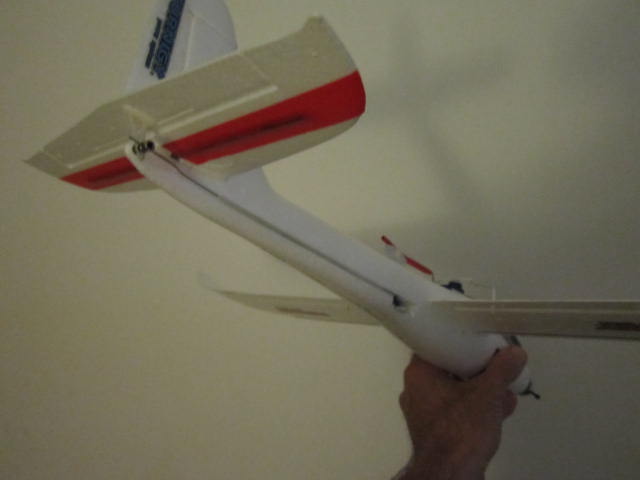

הדבקתי פושרודים בחריצים המוכנים להגה גובה וכיוון. הפושרודים מהסיני מופיעים ב - SET UP
בסך הכל כמה שעות בודדות של הכנה.

מנוע http://www.hobbyking.com/hobbyking/s...idProduct=5431

סרוואים hxt - 500 * 2 וסרוו 9 גרם למאזנות
פושרודים http://www.hobbyking.com/hobbyking/s...dProduct=13036

המנוע צורך כ - 5 אמפר במצערת מלאה. בצריכה ממוצעת של 4 אמפר מקבלים בערך 6 דקות באוויר.
