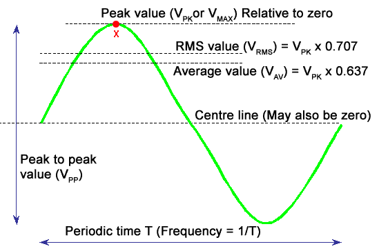

גל סינוס נורמלי נראה כך :
קובץ מצורף 71856

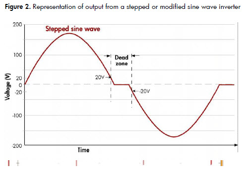

ייתכן שבקבוע הכוונה במדוייק מבחינת מספר מחזורים בשניה.
גלי סינוס פגומים יכולים להיות מדוייקים בתדר אבל צורתם לא סינוס מושלם וייראו כך(שתי דוגמא מיני רבות):
קובץ מצורף 71857

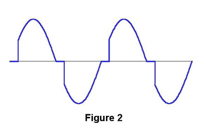

או כך:
קובץ מצורף 71858
