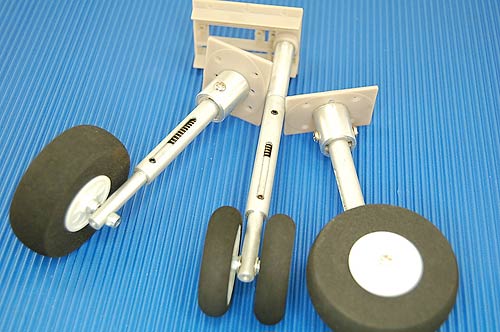

בזמנו קניתי אצל הסיני כני נסע עם בולמי זעזועי נחיתה לטיסן :
http://www.hobbyking.com/hobbyking/s...idProduct=4681
קובץ מצורף 72480
אז עלה לי כ18$ וכיום הם עולים אצל הסיני כ14$ שהגיעו הופתעתי שהציוד לא רע בגלל, מוט טלסקופי עם קפיץ ומנגנון שמיועד לכלי השוקל בין 1-1.5 ק"ג בקירוב.
הסט מכיל 2 כני נסע אחוריים המולבשים על בסיס פלסטיק בזוית עם 6 חורים להברגה וכן נסע קדמי עם ניהוג ובית מוכן לסרוו.

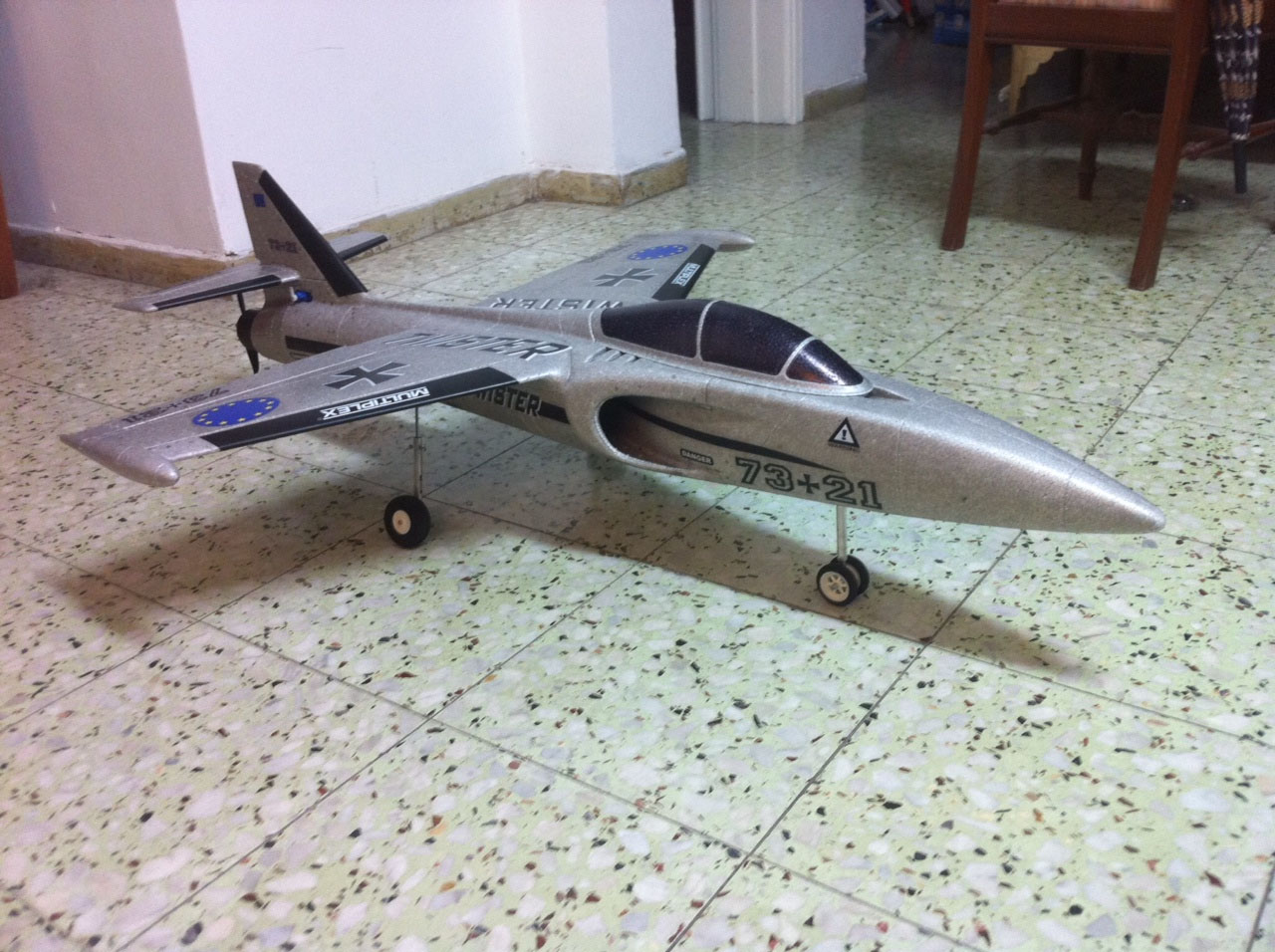

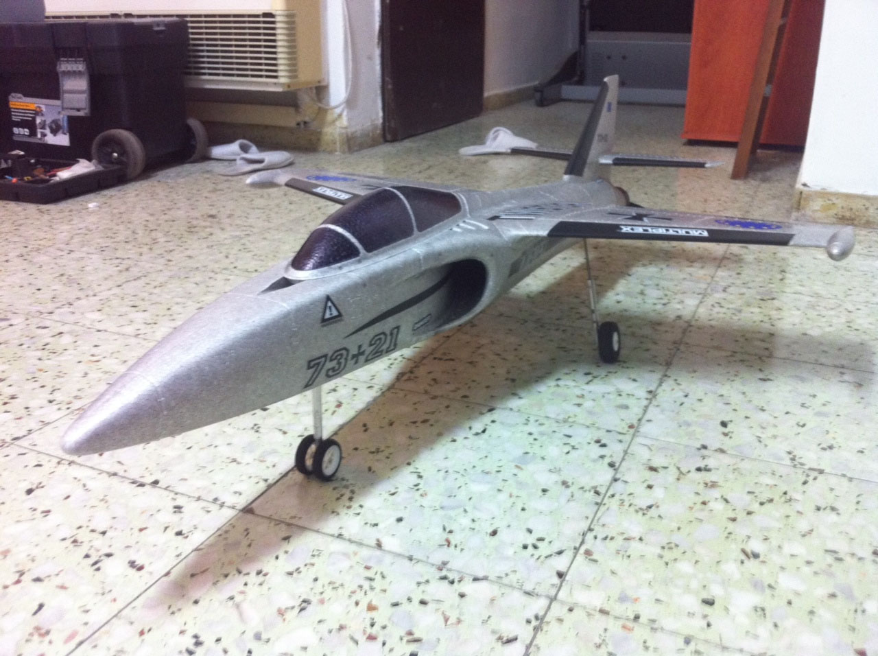

התקנתי אותם בזמנו על טוויסטר שעבר הסבה מEDF להנעה אחורית עם מנוע ל6 תאים וסוללת 5-6 תאים :
קובץ מצורף 72481
קובץ מצורף 72482
קובץ מצורף 72483
קובץ מצורף 72484
קובץ מצורף 72479

היופי הוא שלופרייס מוכרים כיום את אותו סט של כני נסע ב7$ בערך :
http://www.lowpricerc.com/product_in...84f3a6b2b4ff44

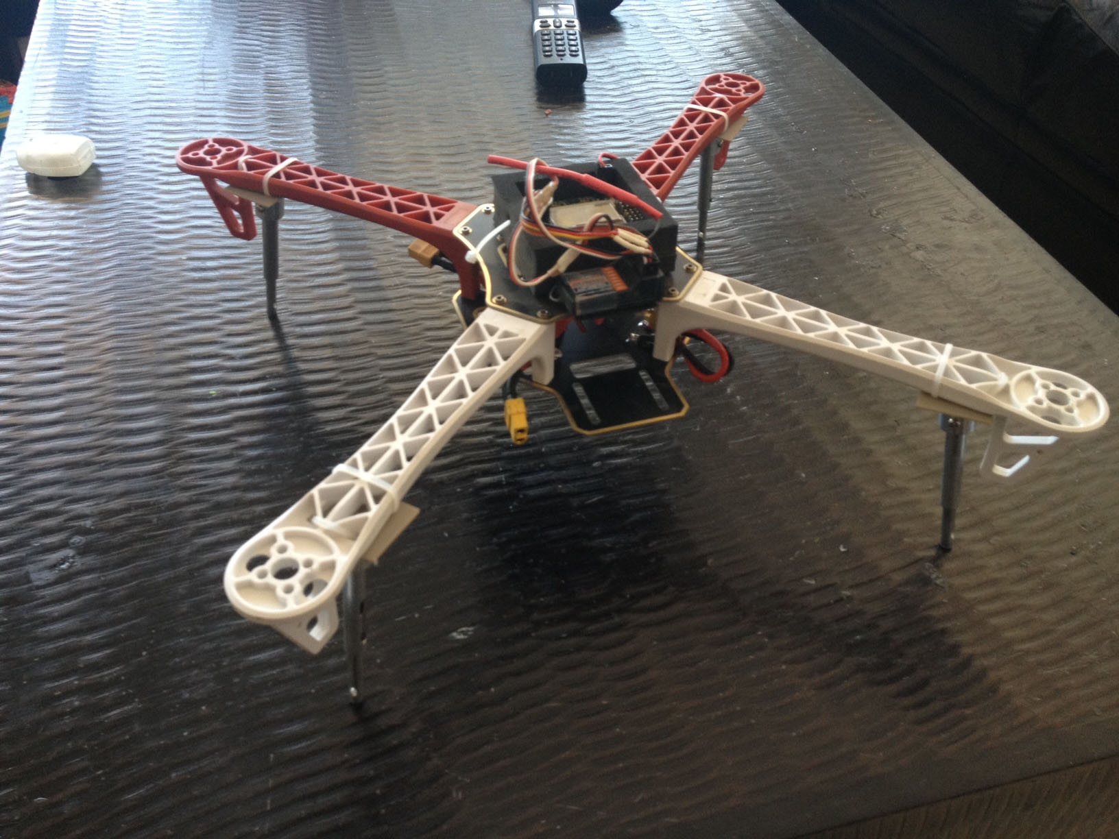

הרעיון שעלה לי הוא לשים רביעיית שוק אבזורברים על הקוואד הסטנדרטי שהופך להיות די כבד עם הסוללה, מצלמות וציוד ה - FPV.
סך הכול אנחנו מעונינים לשמור על הציוד שלנו ולפעמים יש נחיתות קשות וקופצניות.
אני בדיוק מחליף מנועים ומשחק עם מספר בקרים על הקוואד שלי אז החלטתי לצלם עבורכם כמה תמונות ולהציג סרטון המחשה.

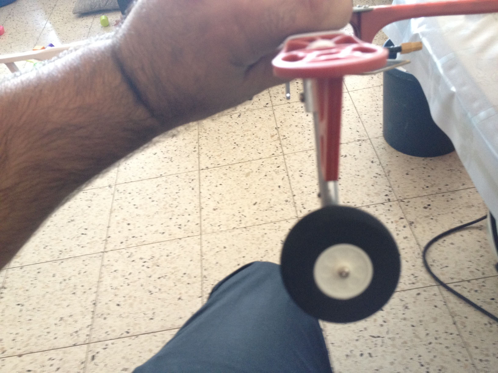

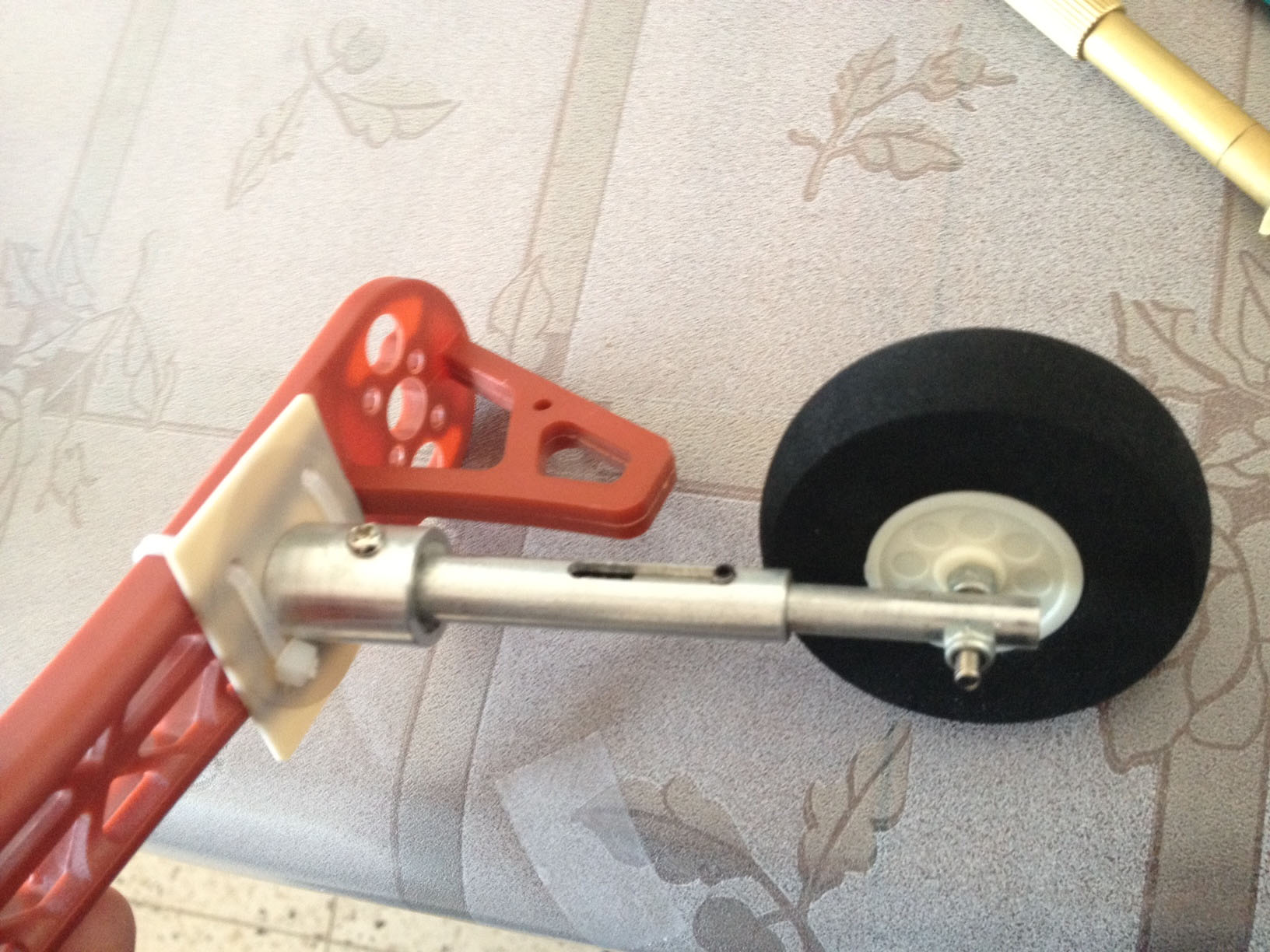

התמונות עם הגלגל מיועדות להמחשה בלבד והגלגל הורכב זמנית רק כדי להציג את הכן נסע בצורתו המקורית.
הקוואד :
קובץ מצורף 72485
קובץ מצורף 72486
קובץ מצורף 72487
קובץ מצורף 72488
קובץ מצורף 72489

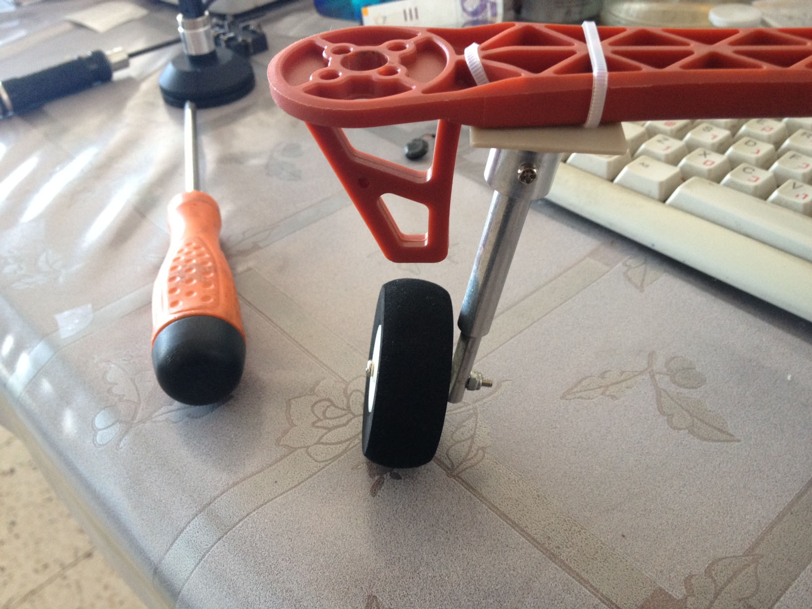

למי שתוהה למה חיברתי את הכני נסע עם אזיקונים אז יש לזה הסבר הגיוני מאוד, האזיקון משמש כמעין פיוז למקרה של נחיתה צדדית אלימה וככה הוא פשוט נגזר מבלי לפגום בכן נסע או לעקם אותו.
בכל מקרה ממליץ מאוד על סט הכני נסע האלה מלופרייס טוב מאוד לעניות דעתי ומתאים גם לנאצי הנפוץ.
ממליץ גם לשים לוקטייט על ברגי האלן שתופסים את המוט הפנימי של הכן נסע כי הרעידות בקוואד נוטות לשחרר כל בורג קיים.

רעיון ובציוע יפים,
יש לי הסתייגות קטנה מעצם העובדה שקצה הסקיד הוא דוקרן - שבקלות יכול להפוך את הרחפן בנחיתה ע"י כך שינעץ באדמה...
ולגרום נזק גדול יותר ממה שהיה יכול להגרם בלעדיו.

טוב, סיכום מבחן על רטוב.
זה חמוד אבל הזוית של הסקיד יצרה קצת בעיה נגדית לכיוון הטיסה לפעמים בהמראה מה שגרם לכלי להתהפך פעם אחת בגלל שהוא נתקע ב"דוקרן".
אז הוספתי בחזרה את הגלגלים שהוסיפו וריככו את הנחיתה עוד יותר וזה כבר היה ממש חמוד, העסק נבדק בנפילה חופשית מגובה מטר ומתפקד 100% על ידי ריכוך הנחיתה.
בכל מקרה כרגע הכלי קל מאוד כי הוא לא סחב שום ציוד FPV כשיגיע היום והכלי יהיה כבד יותר בכ500 גרם לפחות אני מתאר לעצמי שזה יעבוד ממש יפה, כמובן שאני לא הולך להוריד מצערת בגובה של מטר זה היה רק למטרת בדיקה.
