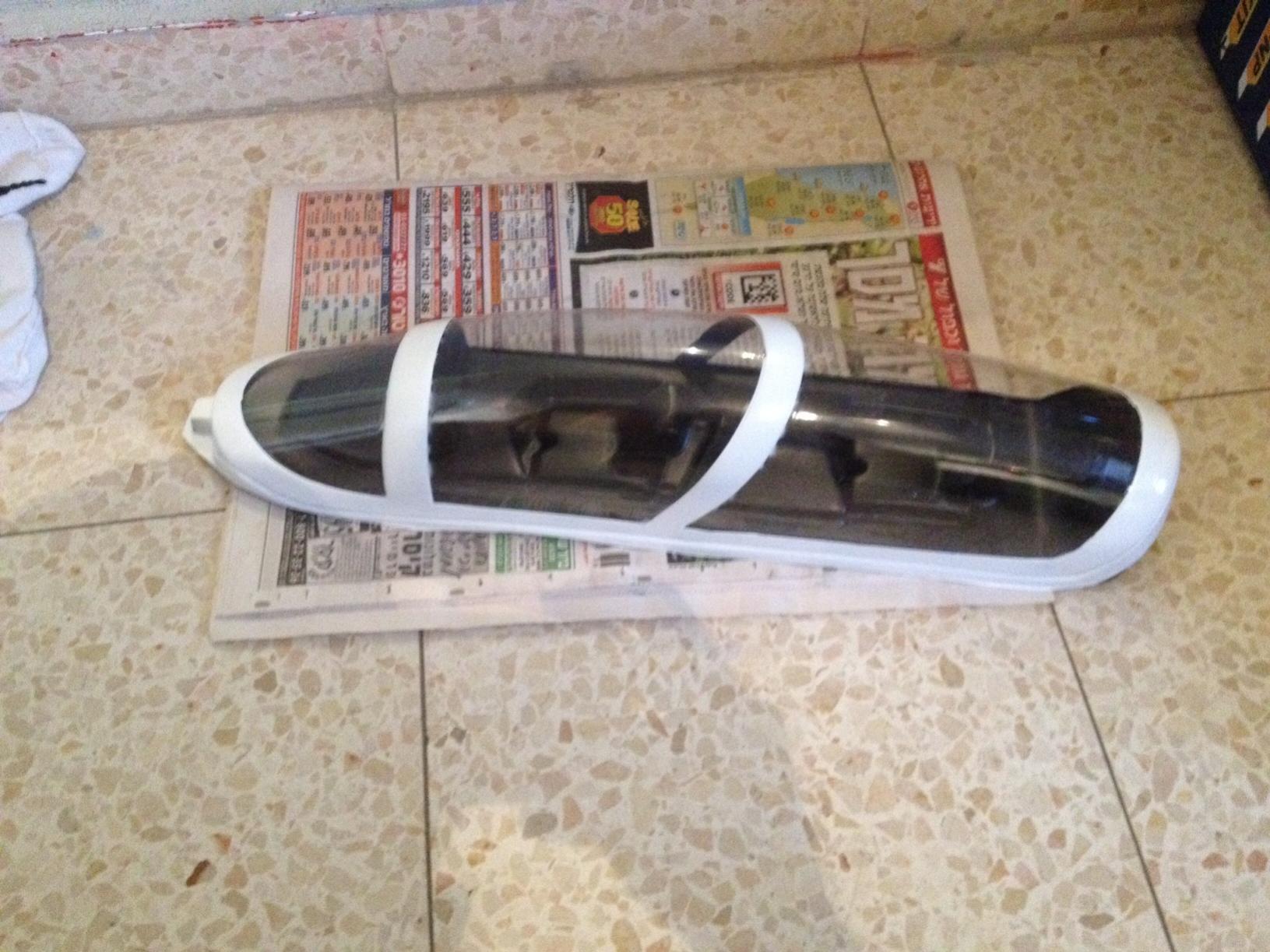

נתחיל מצביעה של החופה-
קובץ מצורף 73348קובץ מצורף 73349
ספריי צבע רגיל- ניתן להשיג בכל חנות יצירה או טמבוריה ליד ביתכם.. מחיר 14-16 ש"ח לפחית צבע (למי שיש יותר זול משמעותי מוזמן לעדכן איפה)
עודד תודה על הטיפ- סימונים וקווים נעשו באמצעות טייפ 3 מ"מ.
אמשיך לעדכן:cool:

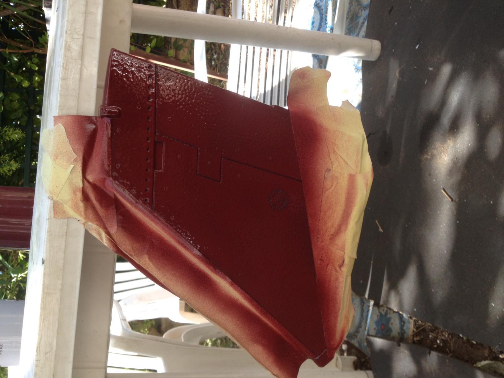

צביעה של הכנף בצידה התחתון
קובץ מצורף 73486קובץ מצורף 73487
הכנף צבועה (צריך לסדר קצת את הלבן במקום של הסמלים.. נעבור גם על זה)
קובץ מצורף 73488

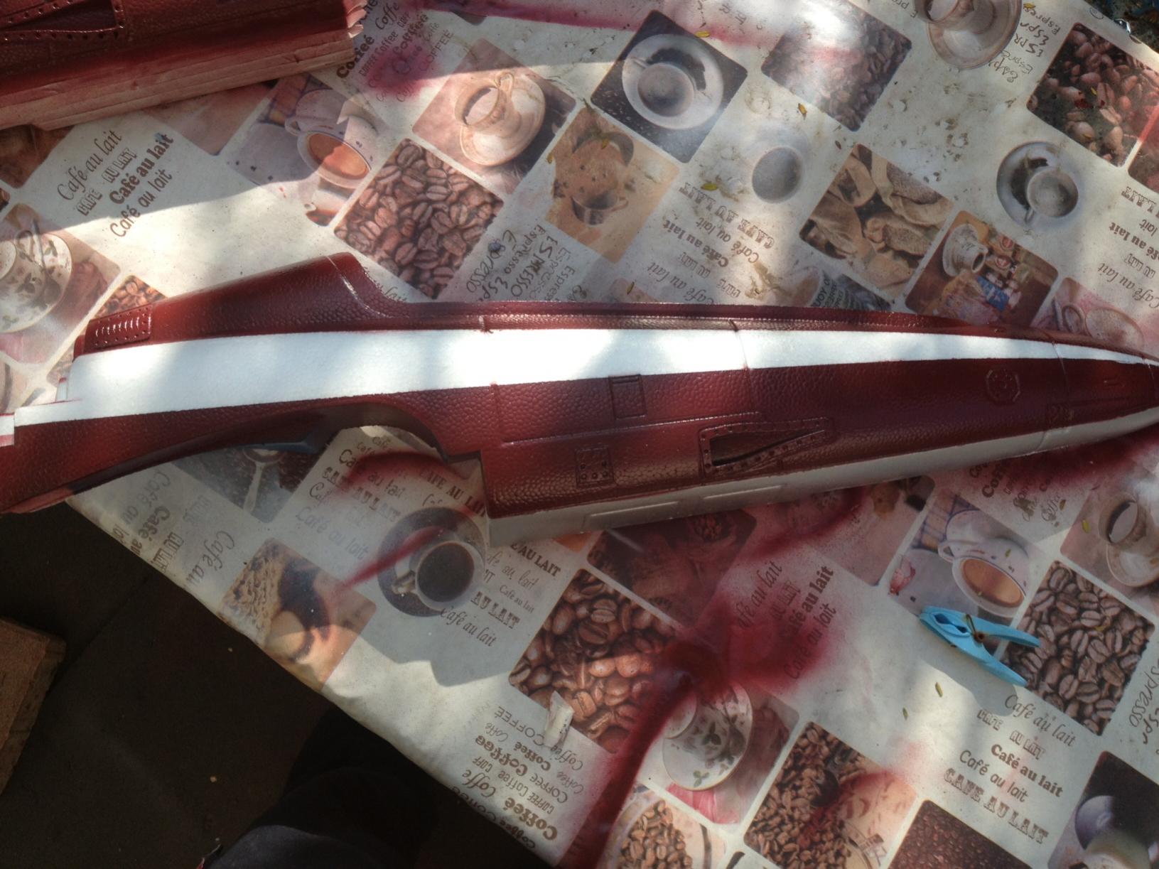

2 קבצים מצורפים
תגובה: [בנייה] MB339 כולל צביעה, סכימה של מטוסי אימון של ישראל.

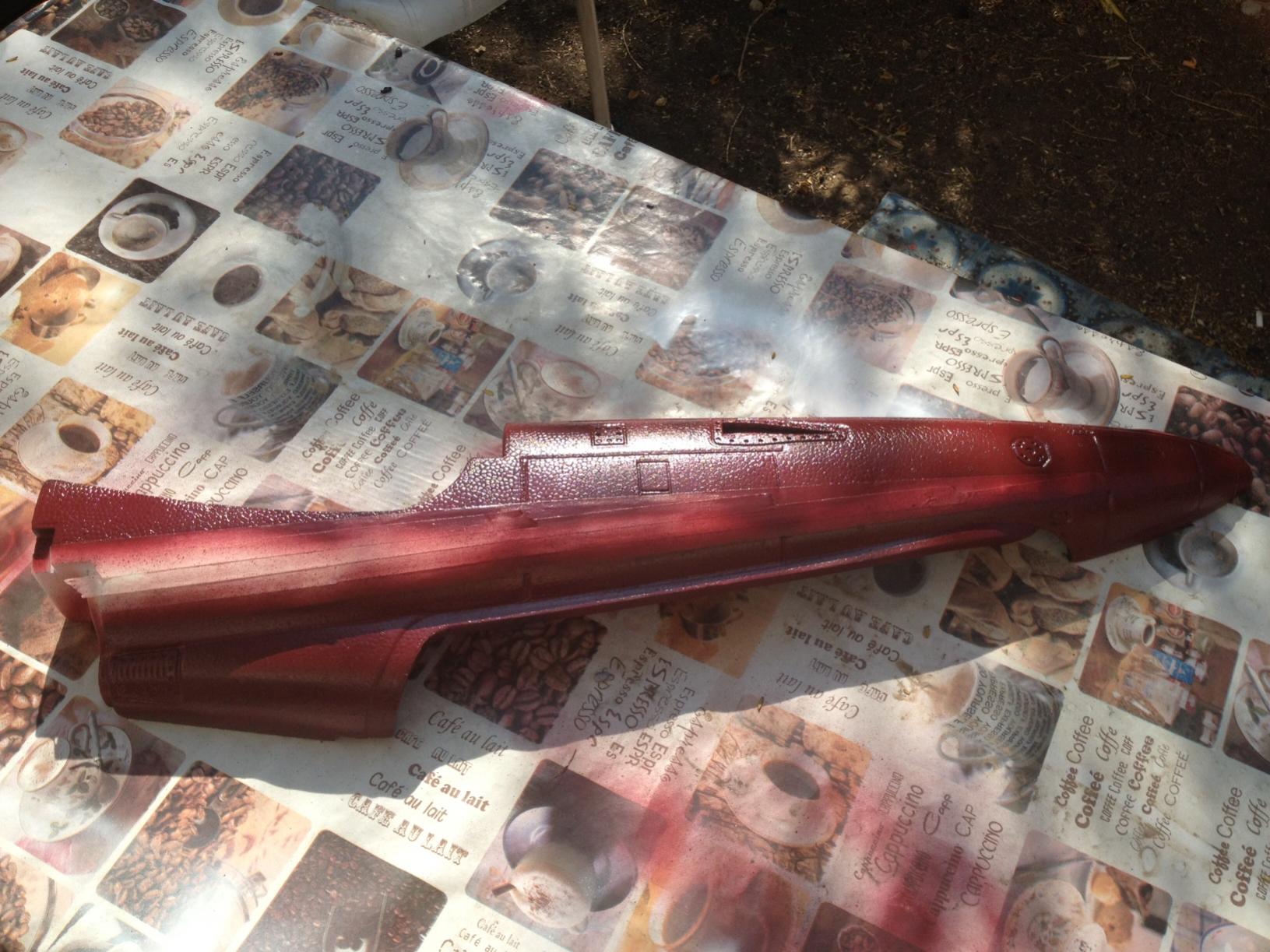

טוב לאחר שנמרחתי עם הכנפיים, ונגיד את האמת.. יש עדיין בעיות עם הצבע...
קיבלתי כמה טיפים מאדי שחבל שלא קיבלתי קודם...
החלטתי להמשיך הלאה ונראה מה נעשה בסוף...
החלק הקדמי של הטיסן מקבל קצת יחס...
קובץ מצורף 75615קובץ מצורף 75616

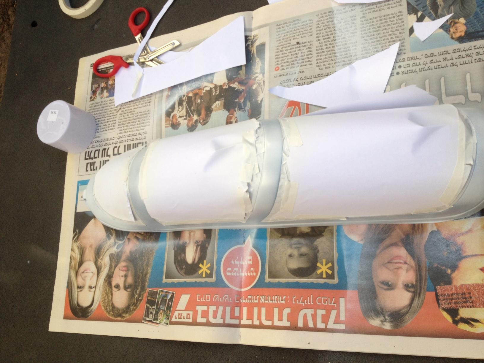

3 קבצים מצורפים
מצטער על האיכות הירודה, המצלמה לא מצליחה להתפקס עם התאורה פה..
אז ככה, החלק האחורי קיבל את שלו...
ותמונה של הגוף בשלמותו לאחר הצביעה...
קובץ מצורף 75617קובץ מצורף 75618קובץ מצורף 75619

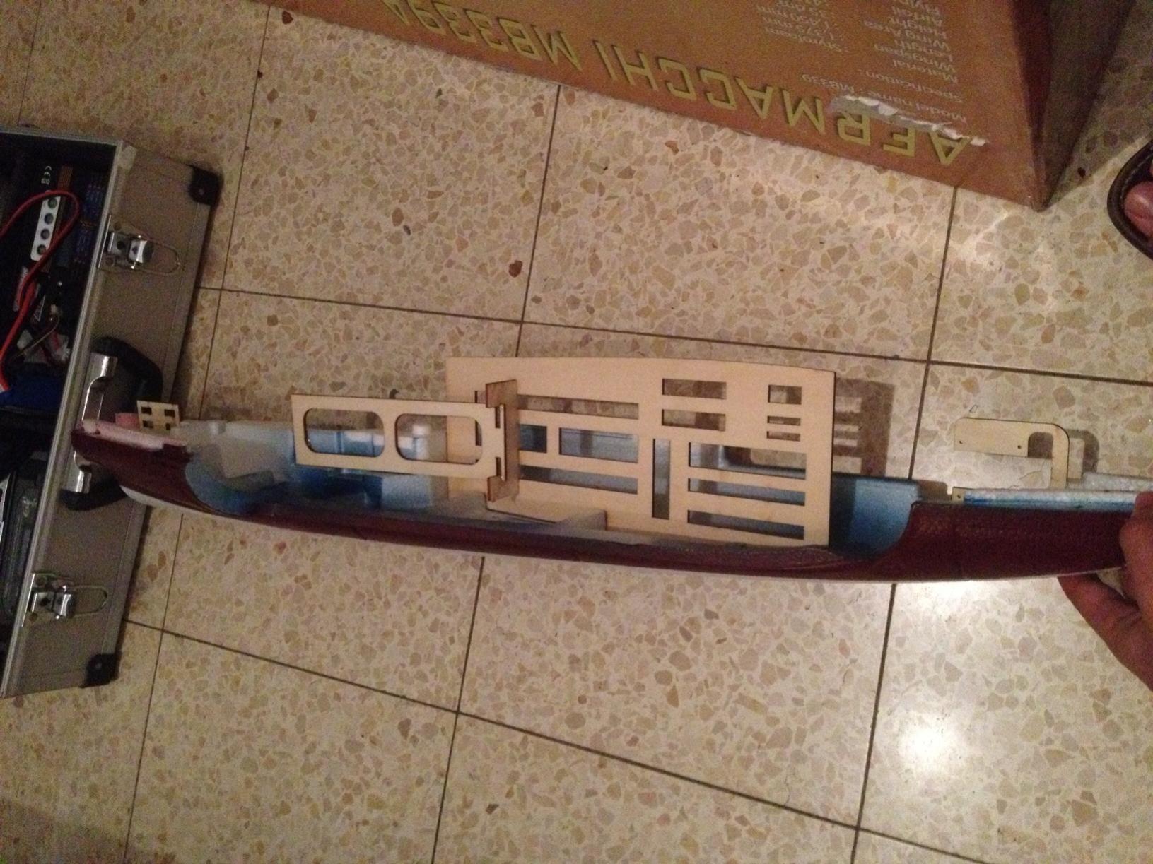

אז ככה ממשיכים, ההתקדמות איטית (מחוסר בזמן) אבל הבטחתי שאתן שלב שלב בבנייה.
אז הדבקה של החלק הקדמי עם חלקי העץ בתוכו, יש לשים לב שזה ממש לא כמו שמצוייר בחוברת ההוראות, המידות אפילו לא קרובות, צריך למדוד, למקם במקום, לסמן ואז להדביק.
הדבקה של החצי הראשון ואז השני יתן לכם הדבקה מדוייקת ונוחה יותר. שימוש בדבק היפוקסי בעיקר, (כמה נגיעות של CA שיעזור לי להחזיק)
יש צורך בחפץ שיעזור לכם להחזיק את הגוף בהדבקה, אפשר חוט.. אפשר צלוטייפ , אני השתמשתי בכפפה כיוון שזה אלסטי ולא נדבק ככה לא יפגע בצבע..
לסוללה- לקחתי גומי עבה שמשמש לתפירה, אליו תפרתי סקוץ' זכר ונקבה בקצוות כדי להחזיק את הסוללה, עובד מעולה וחזק. (יש למדוד היקף של הסוללה ולהוריד קצת כדי לתת מתיחה שתחזיק)
קובץ מצורף 75964קובץ מצורף 75965

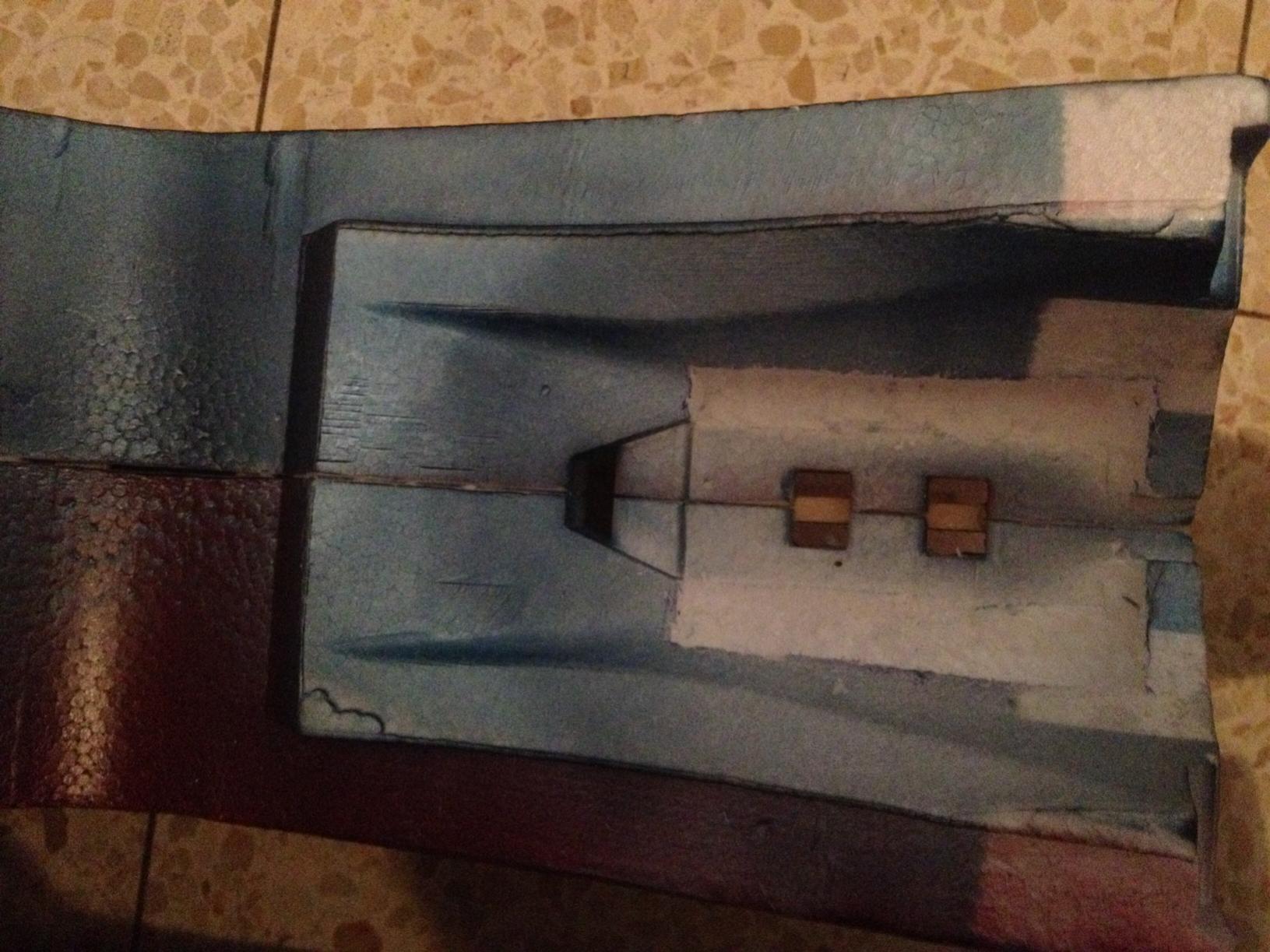

לאחר ההדבקה, סימון והרחבת המיקום לבקר. הבקר יתפס לבסוף עם אזיקונים למקומו.
קובץ מצורף 75966קובץ מצורף 75967קובץ מצורף 75968

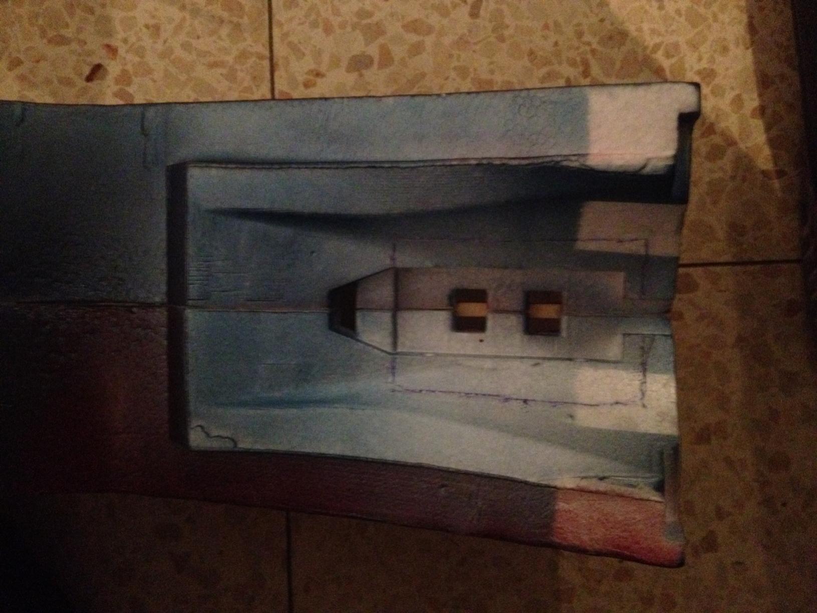

מיקום סרוואים ( יש צורך לעשות התאמה עם חיתוך קל כדי שיכנסו...)
קובץ מצורף 78823
