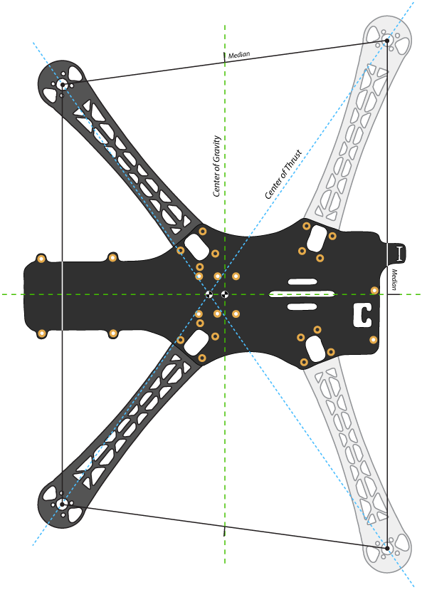

1. תצורת BUS מאפשרת מפתח רחב למצלמה בחזית
2. בדיסקו מרכז המשיכה ומרכז הכובד לו זהים לכן תכונות הטיסה יותר טובות על חשבון הסיבסוב - RUD במצב עומד.
