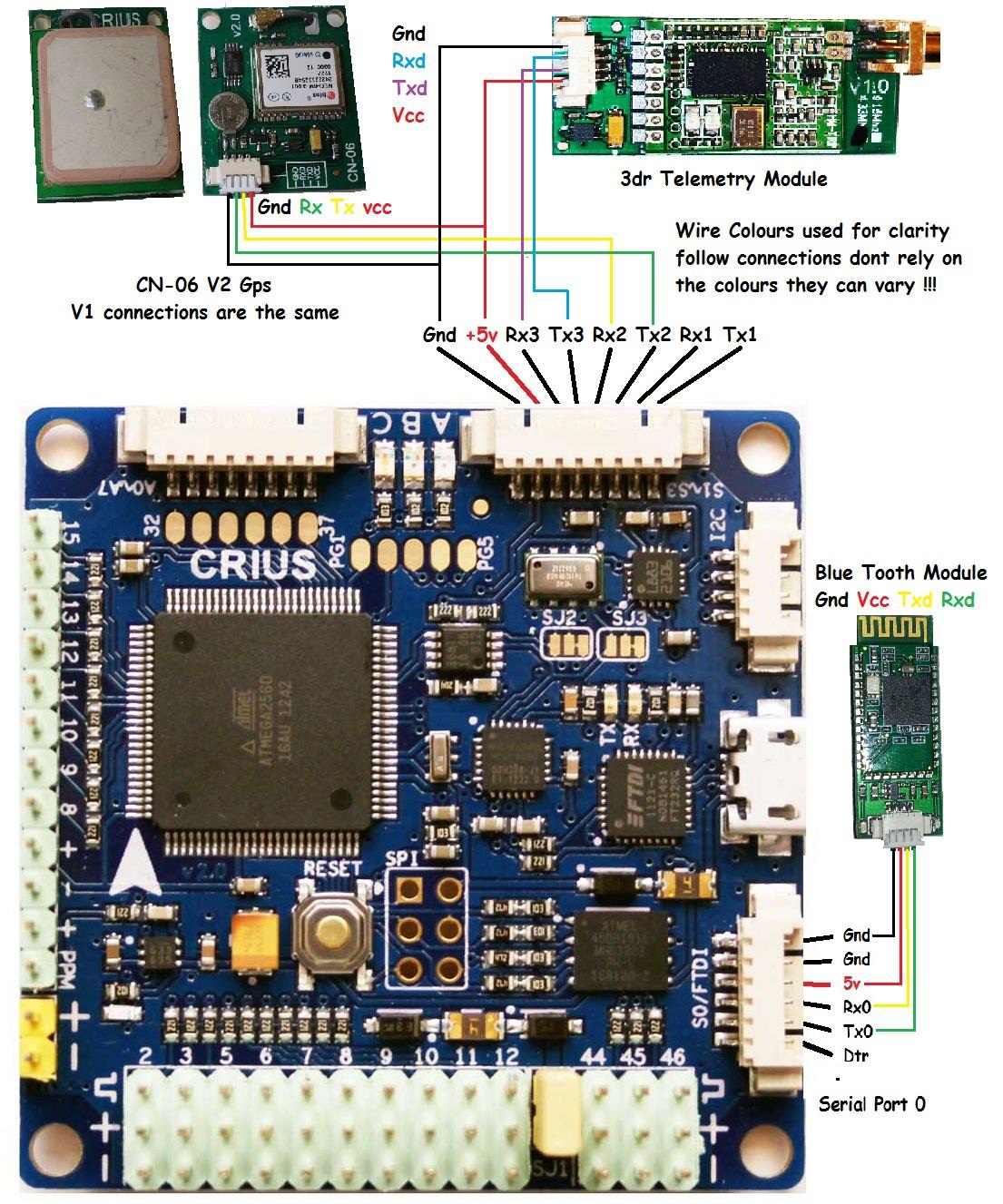

תלחץ על המילה וזה הקישור ללוח

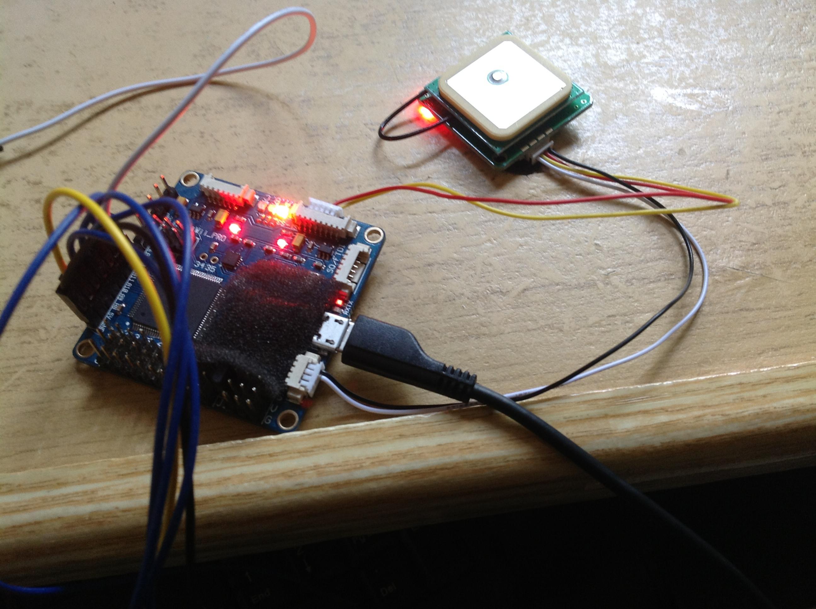

מה אני אמור לראות שכתוב בטרמינל
זה מה שכתוב לי כרגע:
*NOTE* CLI Works only on first connect of power, log download only over USB
Opened com port
Init MegaPirateNG V2.9 R6
Free RAM: 2138
FW Ver: 120
load_all took 8376us
AP_Motors: failed to create throttle curve
Press ENTER 3 times to start interactive setup
3GROUND START?MegaPirateNG V2.9 R6]
MegaPirateNG V2.9 R6] ?
Commands:
logs
setup
test
reboot
help
