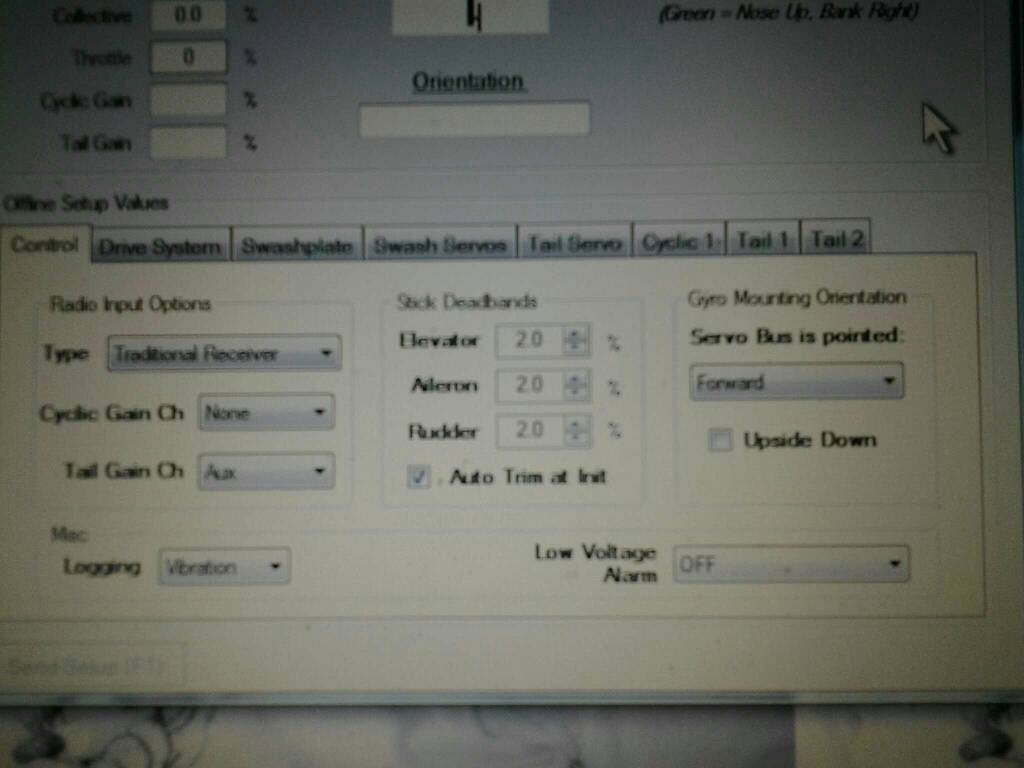

בממשק של הסקוקום איזה ערוץ הגדרת ל tail gain?
יש לי רק 2 אופציות
Non
Aux
בחרתי aux.

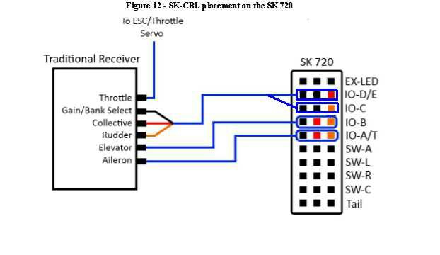

לפי התרשים בהוראות יציאת הגיין במקלט מתחברת לחוט האמצעי בכניסה io-d בסקוקום.
אבל זה לא עובד לי.
[שים לב שאתה צריך לפצל את הכבל לשניים הכתום לio-c והאדום והשחור לio-d וצריך להזיז בקונקטור שמתחבר לsk-720 את האדום והשחור, צירפתי לך שרטוט
קובץ מצורף 96684
זה יותר ברור
קובץ מצורף 96687
וככה מפצלים את הקונקטור
קובץ מצורף 96688

קובץ מצורף 96689
איפה שרשום servo bus is pointed
שם אתה בוחר לאיזה כיוון החיבור של הקונקטורים פונה
זאת אומרת שאם החיבור אצלך פונה לכיוון הזנב אז אתה בוחר "aft"
ושים לב לא לסמן את הupside down אם המערכת אצלך לא הפוכה
בלי כל קשר אני ממליץ לך בחום והאהבה לכוון עם ה wizards
ולקרוא את ה manual זה יקל עליך בפעם הראשונה

אבל אני לא מצליח לסדר שהגיין מהמקלט יגיע לסקוקום. יש חוט מפוצל מחובר בדיוק כמו זה בתמונה ששמת פה.
ה rudder וה pitch עובדים יפה רק הגיין לא מגיב. אני אמור לראות את ערך הגיין בתוכנה של הסקוקום נכון?
