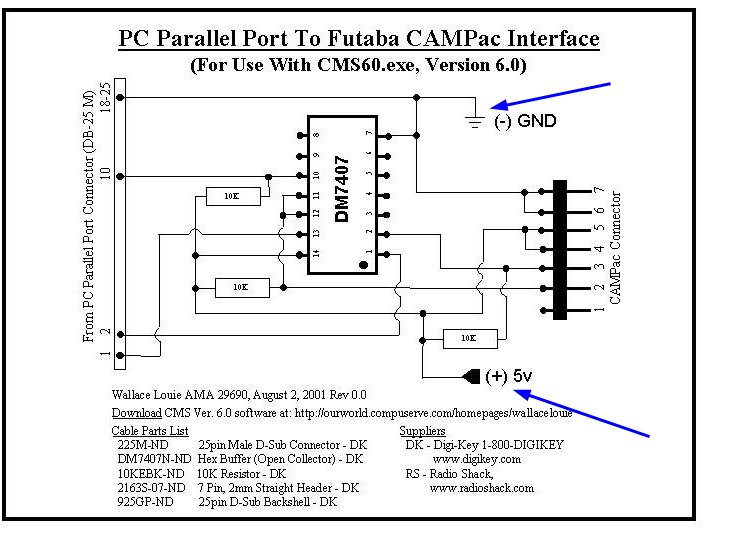

תגובה: campac for futaba 9c
It works. I have parts.

the bent pins one is better
אהה,
אתה דובר עברית??
יש לך מקט של קונקטור מתאים לפוטבה?
איזה נפח כרטיס הכנת?
Sent from my SGS4
Я не знаю ни слова на Иврите. Дурацкий язык, все не в ту сторону.
In any case, I am not sure what the part number is - I scavenged the part from something I had.
אבל, אם זכרוני אינו מטעה (מה שבהחלט יכול לקרות) - נדרש קונקטור 2מ״מ - ויש כאלה ב- איביי בכמויות שלא היו מבישות את הכמיהות הגרעיניות של רונן שובל.
