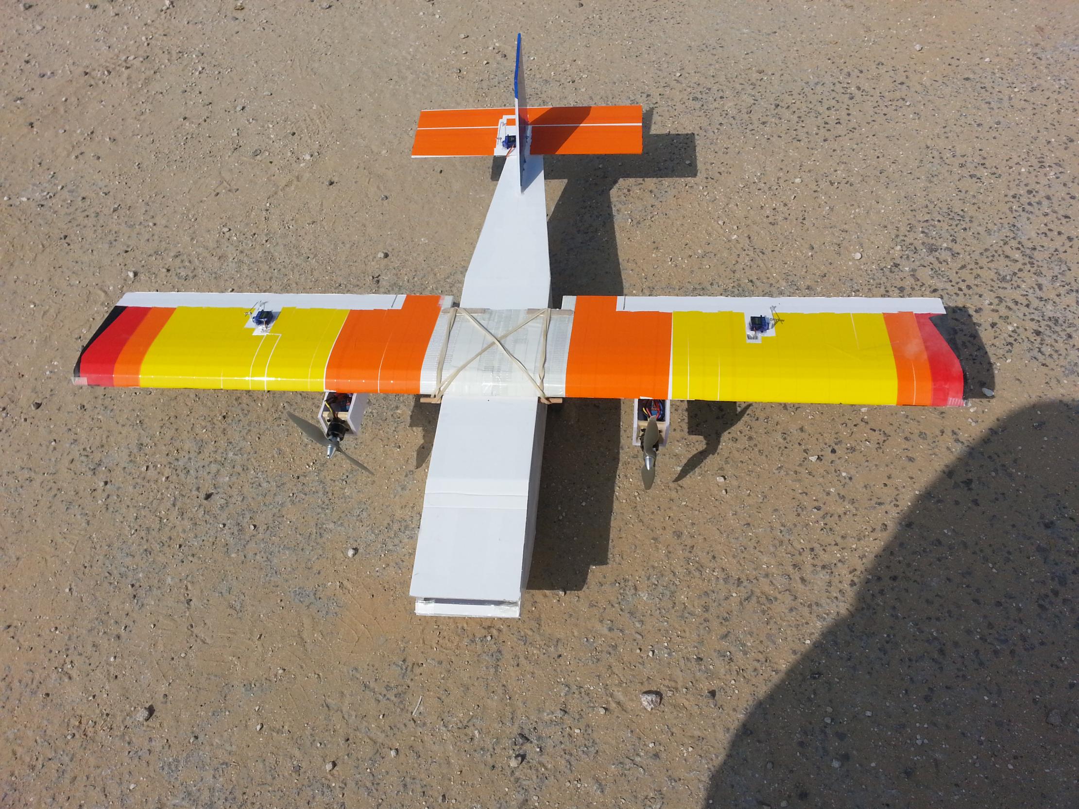

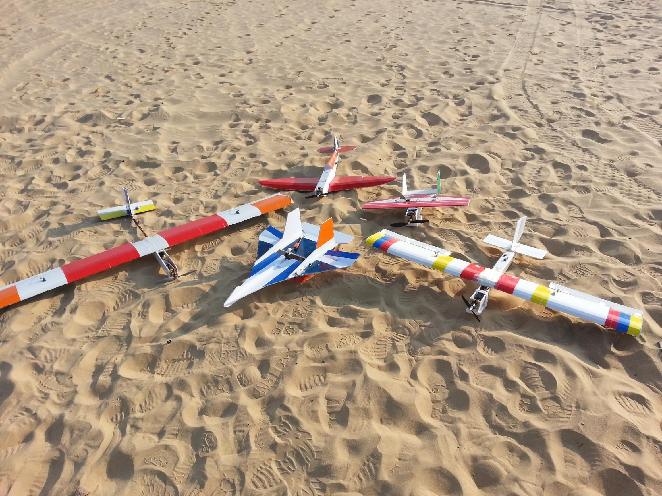

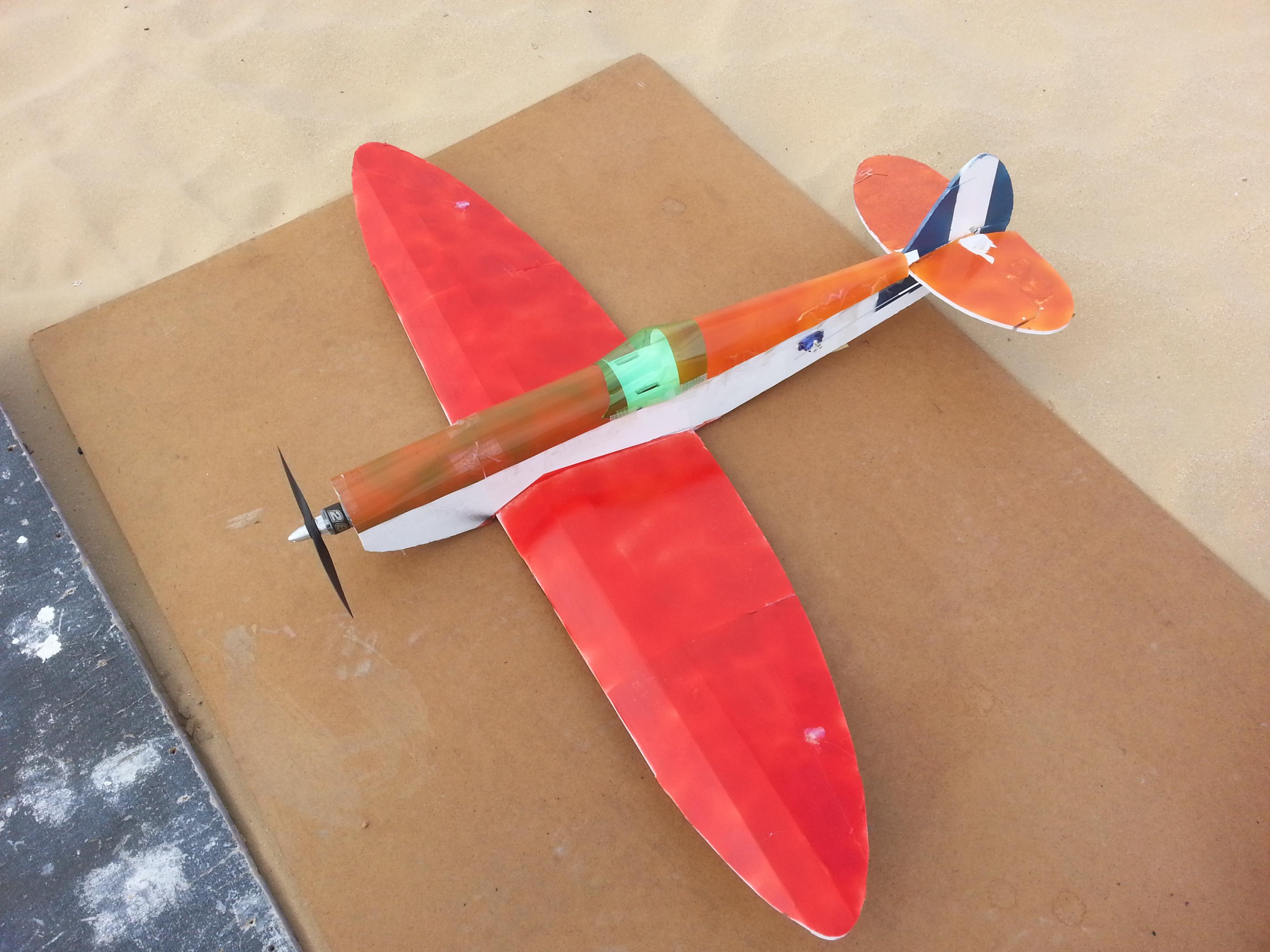

חלק מטיסני הקאפה שבניתי
קובץ מצורף 100986קובץ מצורף 100987קובץ מצורף 100988

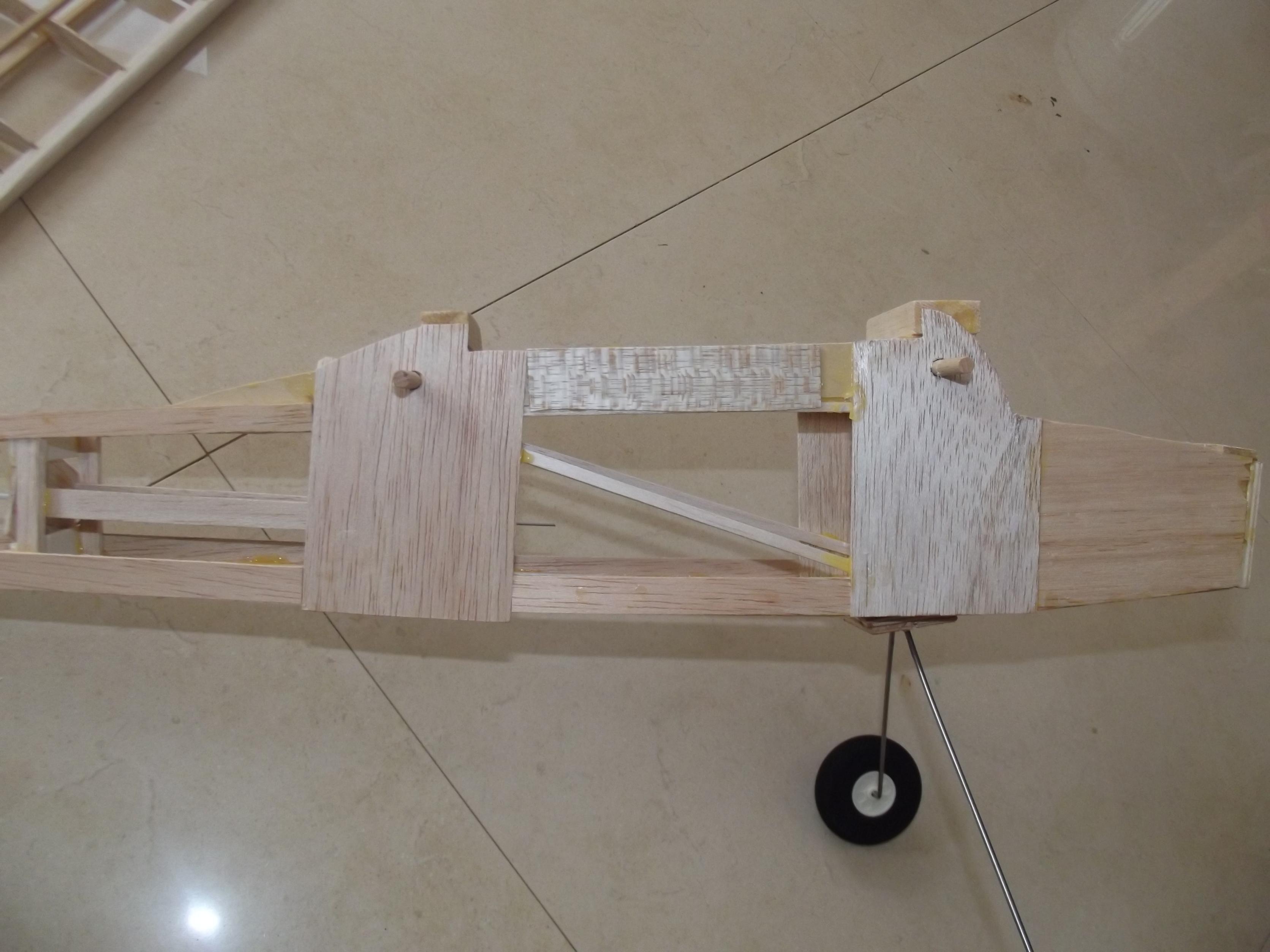

תנסה לזהות את כל חלקי A10 A9 A5 ותנסה על יבש לחבר אותם לגוף של הטיסן, תראה את התמונות המצורפות אולי זה יעזור לך לדעת איך החיבור צריך להיראות..
שים לב ש A8 צריך להיכנס בין A5 ל A9 ולחזק את כל האף כולל מקום לסוללה.

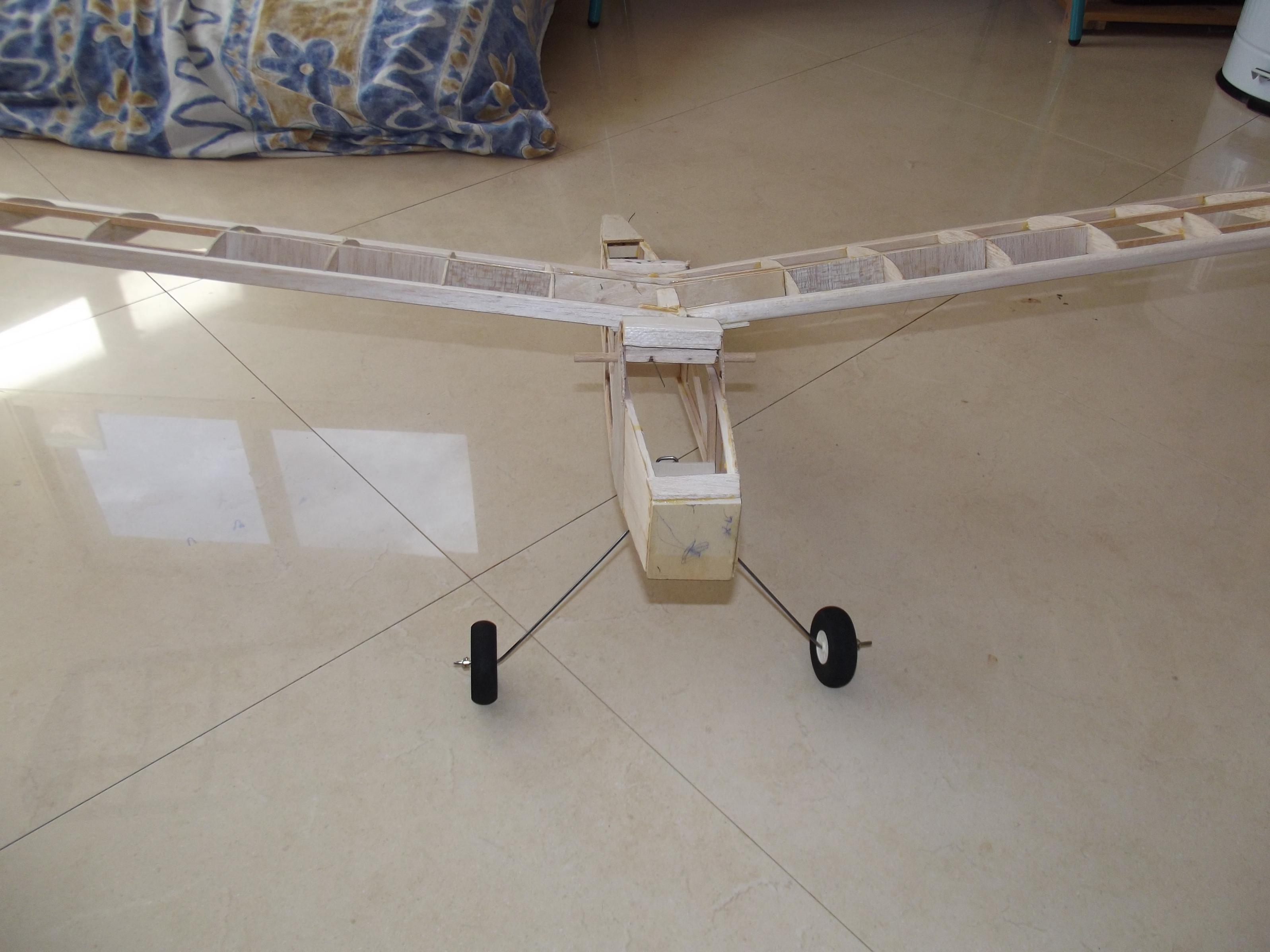

מצטרף להנחייה של עודד... ויותר מכך אל תתבייש להעלות תמונות של היצירה שלך, גם אם יש טעויות לא נורא.. מפרקים, מתקנים וממשיכים ...
גם אצלי יש בבנייה טיסן קטן וחמוד (עם הרבה דיהדראל) ולא חסרות בו פשרות וטעויות...
קובץ מצורף 101143קובץ מצורף 101144קובץ מצורף 101145
