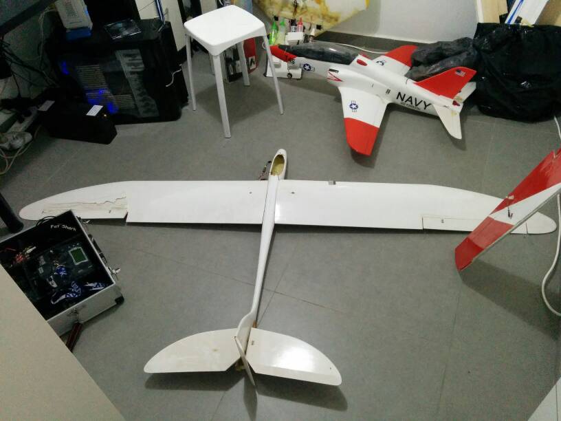

אוקיי,
אני אלך עם ההמלצה -
פרופ של 12*7 ...?
מנוע - אם זה 900kv - כמה וואט הוא צריך להיות ?
ראיתי בהוביקינג 3530 / 3536 ... כמה מהם של 900kv ... אבל שונים במשקל ובהספק ...
בקר - אני אצליח לבחור אחרי שאדע פרופ ומנוע ...
אז אתה יכול להיות ספציפי יותר בבחירת המנוע ?

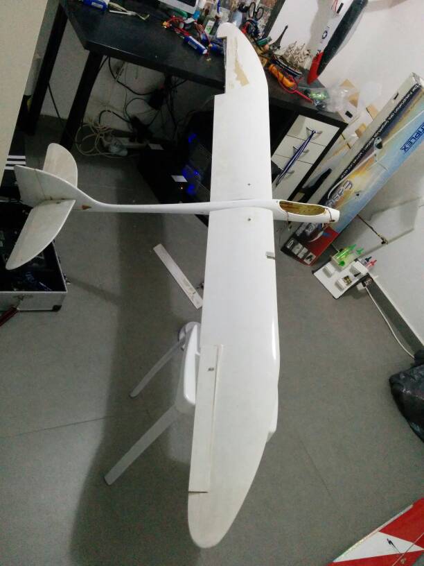

כמו שזה נראה. כולל fpv המשקל הסופי (מנוע ~150) ... יוצא סביב 1800 גרם
