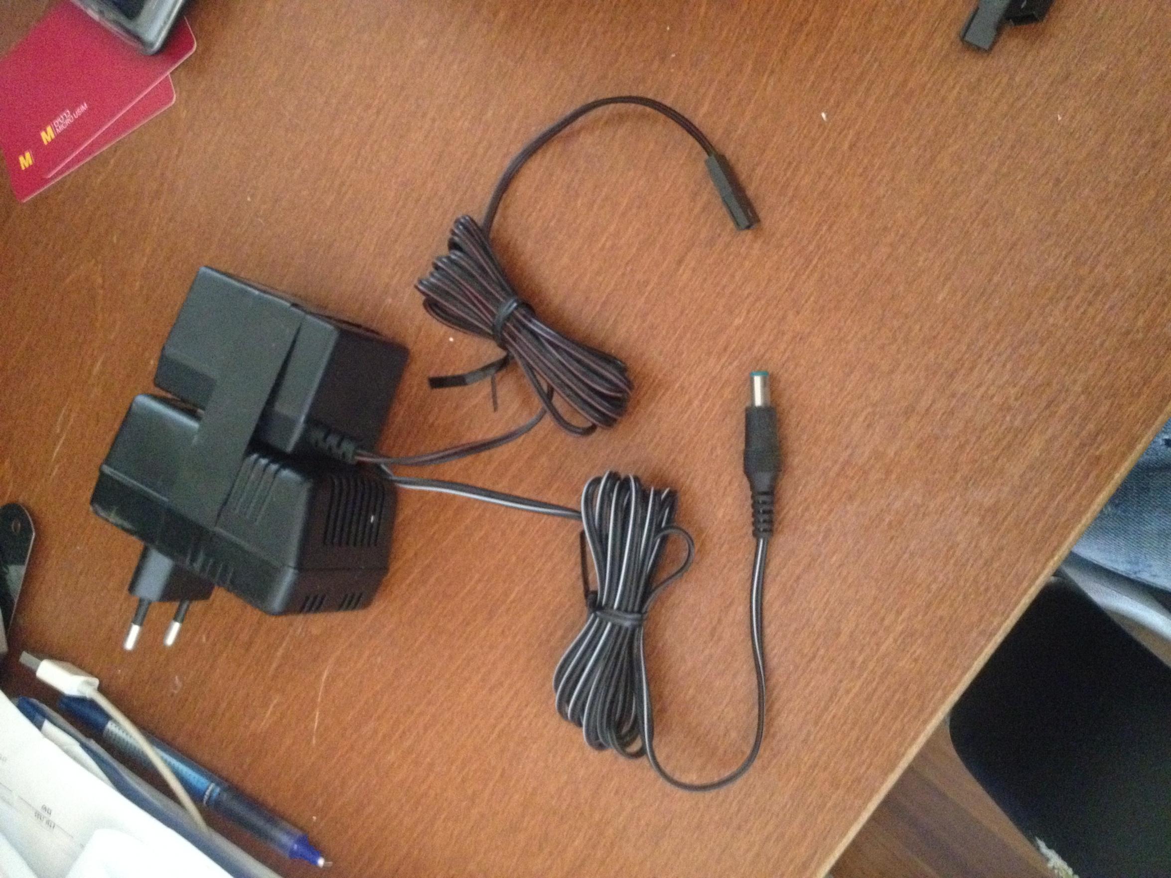

שלום,
ברשותי שלט FUTABA 72Mhz 6EXP - בעל 6 ערוצים .
ומהחנות שרכשתי את השלט אמרו לי ש"חובה להטעין עם הממיר ביחד כל הזמן".
ושמתי לב שהוא חיבר לי למטען כנראה את הממיר ומהמטען יוצאים 2 כבלים .
הבעיה היא שאני יודע לאן לחבר כבל אחד (לשלט) אבל את הכבל השני אני לא יודע לאן לחבר ..
הנה תמונה שתעזור לכם להבין על מה מדובר:
כאן אפשר לראות את המטען קיר + ככל הנראה הממיר שמוצמד אליו .
קובץ מצורף 106295
הקטע הוא שרק את הכבל עם הפסים הלבנים אני יודע לאן לחבר (יש בשלט חור כזה שיכול להתחבר אליו)
אבל אני לא יודע לאן לחבר את הכבל עם הפסים האדומים ..

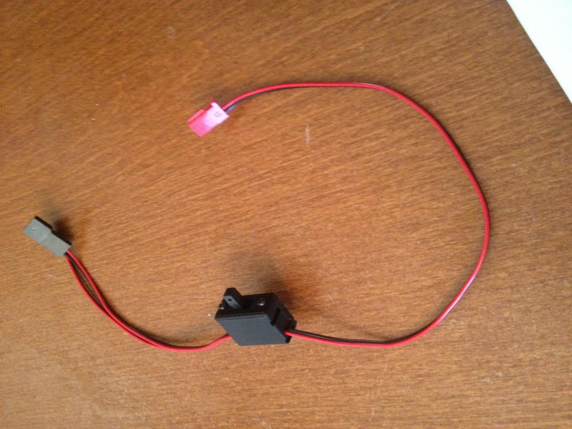

עכשיו עוד דבר: שקניתי את השלט הגיע איתו גם מין קופסה שחורה קטנה כזאת עם סווי'צ של ON/OFF ויוצאים ממנה 3 כבלים מ2 צדדים שונים (כבל אחד מצד אחד ו2 כבלים מצד שני). ראו תמונה:
קובץ מצורף 106296
*בתמונה רואים כבל אחד עם קונקטור אדום ומהצד השני 2 כבלים עם קונקטורים שחורים (פשוט בתמונה לא רואים שיש שם 2 כבלים) .
עכשיו בדקתי בחוברת שהגיעה עם השלט ואותה "קופסה שחורה" נקראת: "Switch Harness" ,
ויש תמונה שמראים שכבל אחד מחובר למקלט (Red) -(איפה שהסרוואים מתחברים) ו2 כבלים מהצד השני מחוברים אחד לסוללה ואחד ל"(Charging Jack (black" .
השאלה שלי היא מה זה הCharging Jack, לאן הוא מתחבר ?
ולאן בכלל הכבל השני של המטען מתחבר ?

Hi Shlomi
Let us start with the controller, the one cable with the round connector from the charger is like you mentioned for loading the controller
.the other charger is for charging a separate receiver battery, if you are at all using one
The Switch is for turning on and off the receiver in the plane, and for charging your receiver battery
with out having to take it out each time you need to charge it. it looks like a charger for a NiMh battery. so
if you are not using such a battery , and your reciver power is fed from your ESC do not use this switch at all
Chag Sameach
Ronny

תודה רבה על התגובה!
אתה בעצם אומר שהכבל השני (עם הפסים האדומים) מתחבר למקלט בכדי לטעון את הסוללה הראשית ?
כשאני אומר סוללה ראשית אני מתכוון לסוללה שמפעילה את המנוע ..
כי כבר יש לי מטען חכם בנפרד שבעזרתו אני מטעין סוללות ליפו.
בשורה התחתונה: אני יכול לא להשתמש בSwitch Harness?

סוללה שמפעילה את המנוע? זה טיסן חשמלי?
בטיסן ניטרו- כעקרון הסוויטצ' יושב בין המקלט לסוללה בהתאמה, ויש כבל אחד שהוא לא מחובר, שאיתו ניתן לטעון את הסוללה הנ"ל, עם מטען חכם כמובן.
אם אתה מדבר על טיסן חשמלי, אז אין צורך בסוויטצ' הזה

הכי פשוט..
קיבלת מטען לסוללות ניקל קדמיום, המטען יכול להטעין במקביל את סוללת המשדר (הכבל עם הפסים הלבנים) ואת סוללת המקלט (הכבל עם הפסים האדומים).
המפסק מאפשר לך לחבר את סוללות המקלט למקלט דרך המפסק ואז לא להוציא אותה כלל מהטיסן וכמובן להטעין אותה בלי לנתק אותה מהמקלט.
מכיוון שאתה בחשמלי ואין לך סוללות מקלט אז המפסק והכבל האדום לא רלוונטי בשבילך....

אתה לא צריך לעשות כלום עם הכבל השני, תחבר את הכבל המתאים לגוף השלט ותטעין, מכל השאר תתעלם
