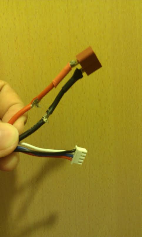

יש לך אפשרות לצלם את החיבורים ואת מסך המטען לפני תחיל הטעינה ואחריו?
תצלם ותעלה תמונה.

קובץ מצורף 109549
הנה תמונה של חיבורי הסוללה (החוטים חשופים בכוונה על מנת לחבר תנינים)
אין מה לצלם את המטען כי לא מתחיל שום תהליך טעינה

למה אתה מחבר תנינים?
חשיפת החוטים כמו שעשית מסוכנת מאוד!!!
היא עלולה לגרום לקצר ולפיצוץ של הסוללה.
אני ביקשתי שתצלם את המטען כדי לראות שכל הפרמטרים במטען תקינים ומכוונים נכון.

Hi Sagi
Like Ran points out very firmly!!! You are playing with Fire or shall we say a bomb! This is very very wrong,
and very very dangerous and I am sorry to say
.Gives a clear indikation that this battery has seen its last day
Pleases get ride of it in a proper way, invest in a new one with matching connectors for Charging it!
I can not express more how dangerous this is and what disaster it might cause

תגובה: שגיאה בטעינת סוללה SHORT ERR
תודה על מידע
באמת שלא היה לי מושג וברוך השם לא קרה שם נזק(חוץ מהסוללה)
כעת רק סוללה שתתאים עם החיבורים ישירות למטען ולא בקומבינות

התנינים בערכה משמשים כדי לטעון מצברי עופרת
כדי לטעון סוללה אתה צריך קבל כזה:http://www.hobbyking.com/hobbyking/s...g_harness.html
בעזרתו אתה יכול להתחבר עם המטען לכל מיני מחברים של סוללות
אני מבקש ממך שוב:
א. תצלם את החיבורים שלך למטען.
ב. תצלם את צג המטען שלך לפני שאתה מתחיל טעינה
ג. תבודד עם סרט דביק או בידוד מתכווץ את מוליכי הסוללה לפני שקורה אסון.
