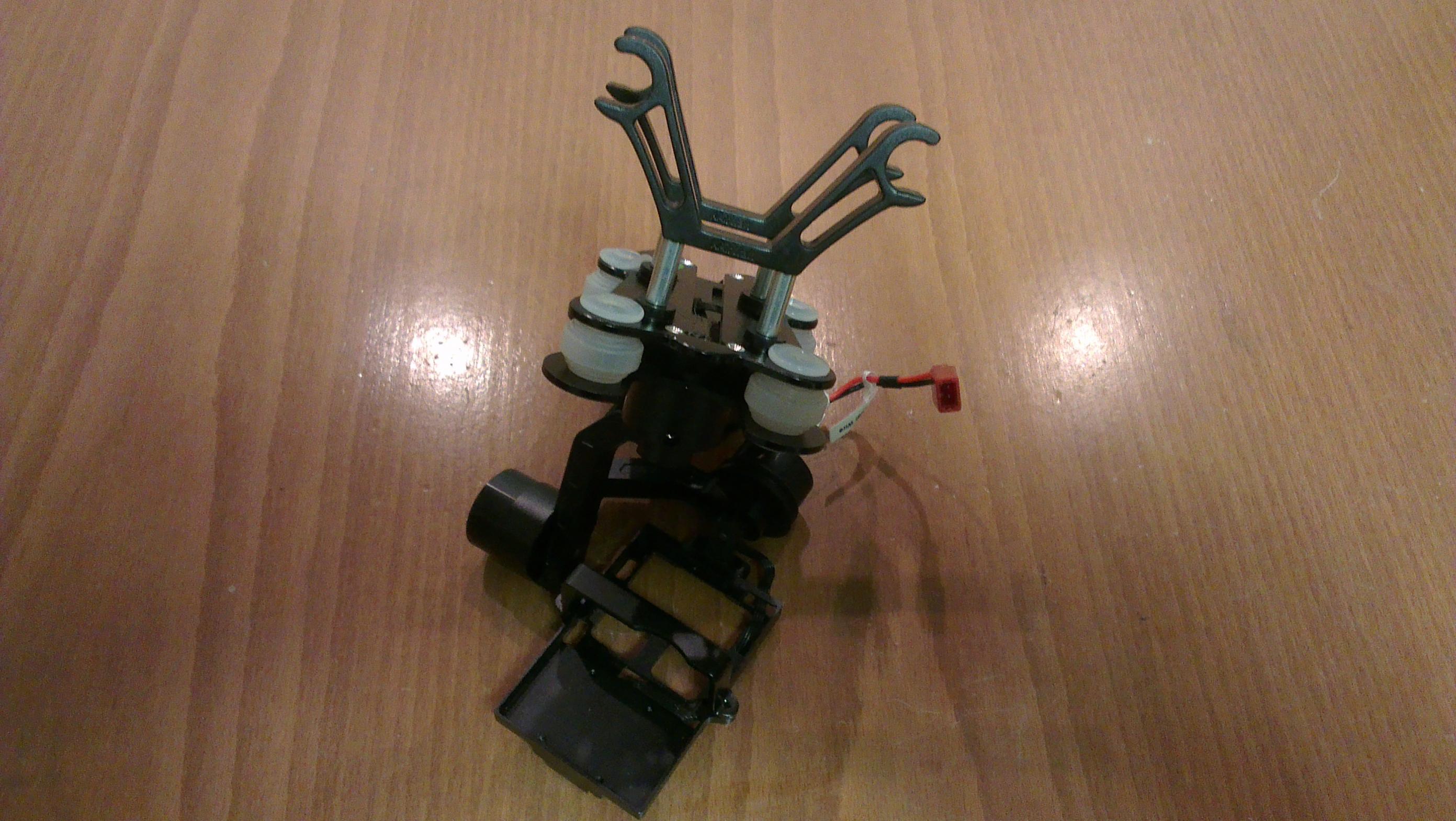

יש את התמונה בתגובה #7.
בגדול, סתם פוסטים אלומיניום שהיו לי עם ברגים ארוכים שגם היו לי, ושייבה מספייר של מתאם ששמים בחור של פרופ 6" (יש לי המון כאלו :) )

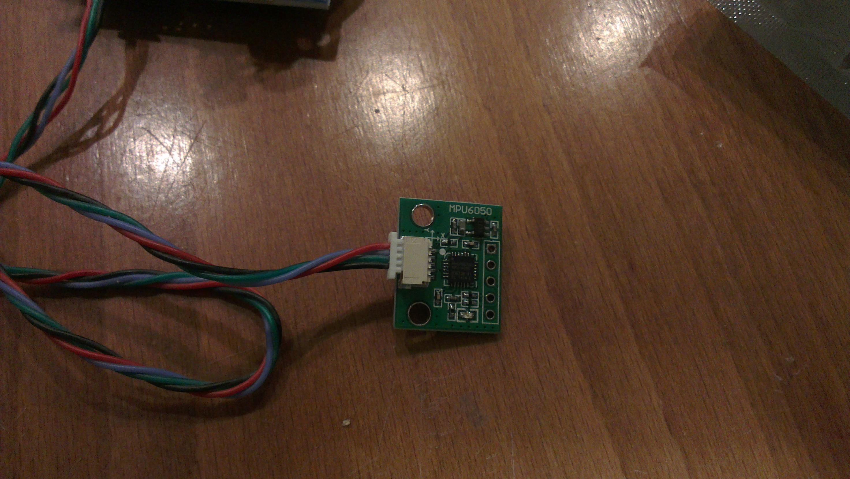

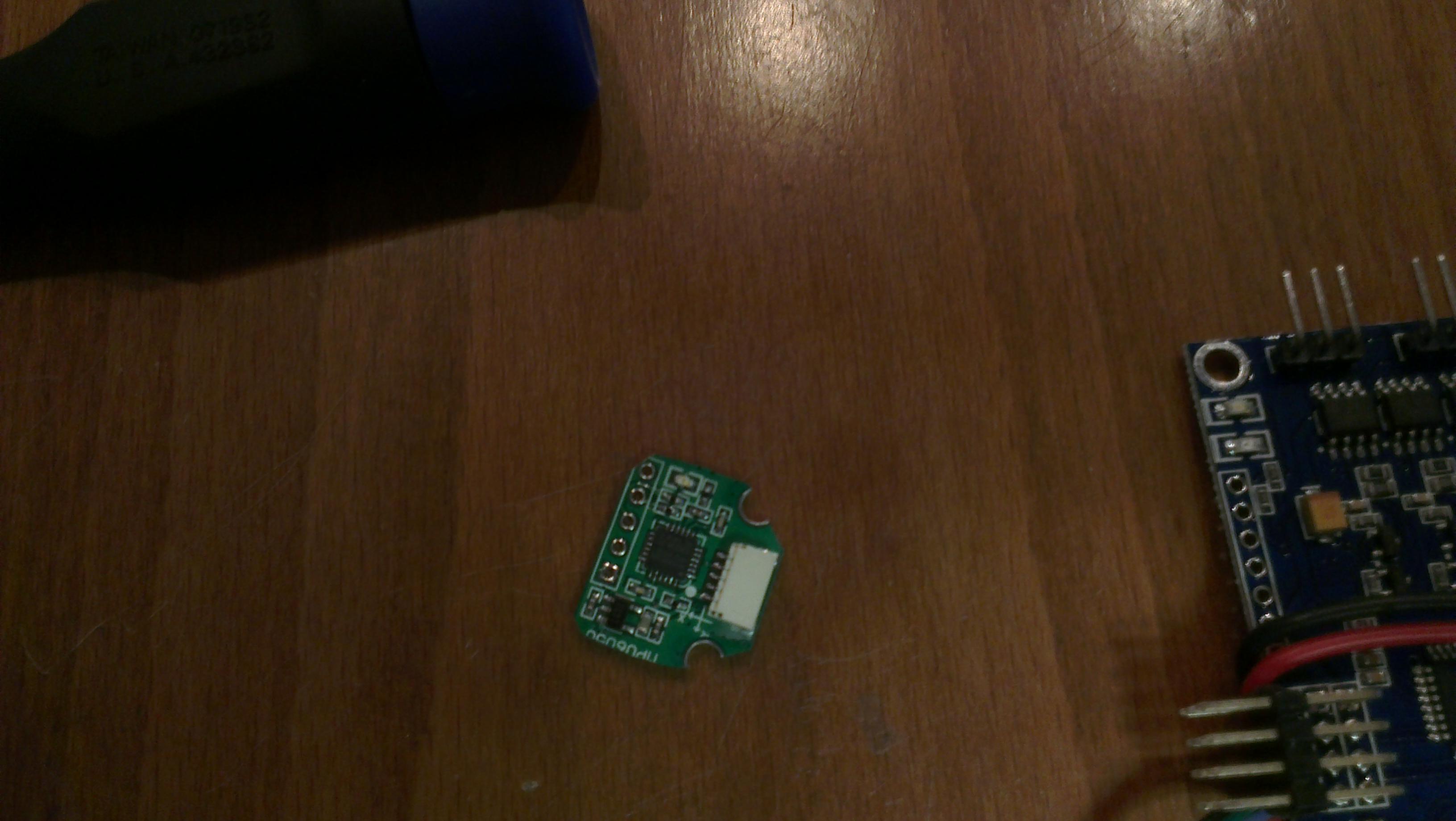

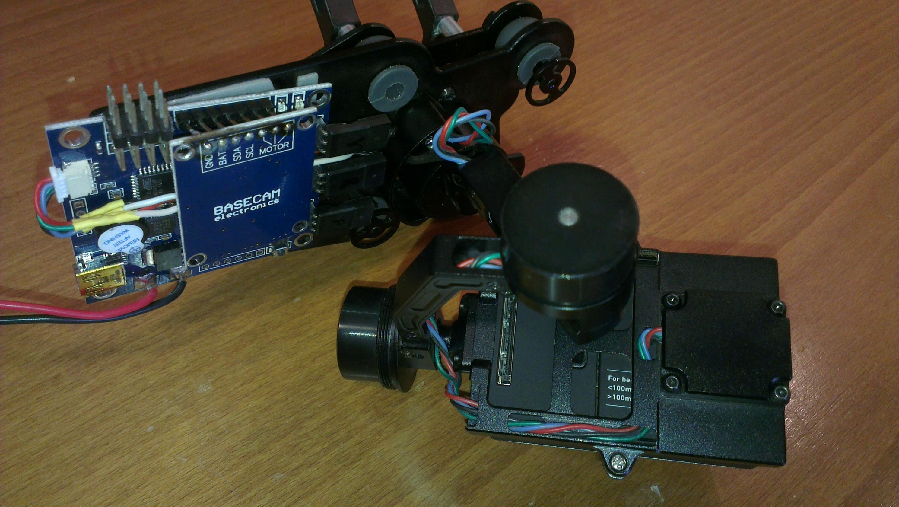

לא המלצתי על הגימבל בגלל אחוז דפקטים גדול, ואכן, אחרי עשרות טיסות ללא בעיה, ללא התראה מוקדמת נשרף הלוח בריח גדול....
למזלי, הייתי מוכן עם לוח אלקסמוס 3 צירים עם תכנה מקורית (26$ באתר הקנייה במזל): http://www.goodluckbuy.com/alexmos-b...ion-board.html
נזרק לפח: לוח שרןף, חיישן שרוף, חיישן yaw לא שמיש
עבודת דרמל קלה על החיישן החדש והוא נכנס במקום של הישן.
לפני:
קובץ מצורף 116083
אחרי:
קובץ מצורף 116084
גזירת חיבורי המנועים וחיבור מחברי סרוואים (כלי לחיצה, לא הלחמה)
הארכה קלה של כבל החיישן שיגיע ללוח דרך בהחיוט הנקי בגימבל.
קובץ מצורף 116085
הגדרות ראשוניות, הכל נראה עובד, צריך קצת fine tuning ולבדוק בשטח.
עם האלקסמוס ב 26$ ייתכן שבגימבל אפילו יותר משתלם , הוא גם נראה לי הכי קל שקיים, אבל הוא כבר לא plug&play....
