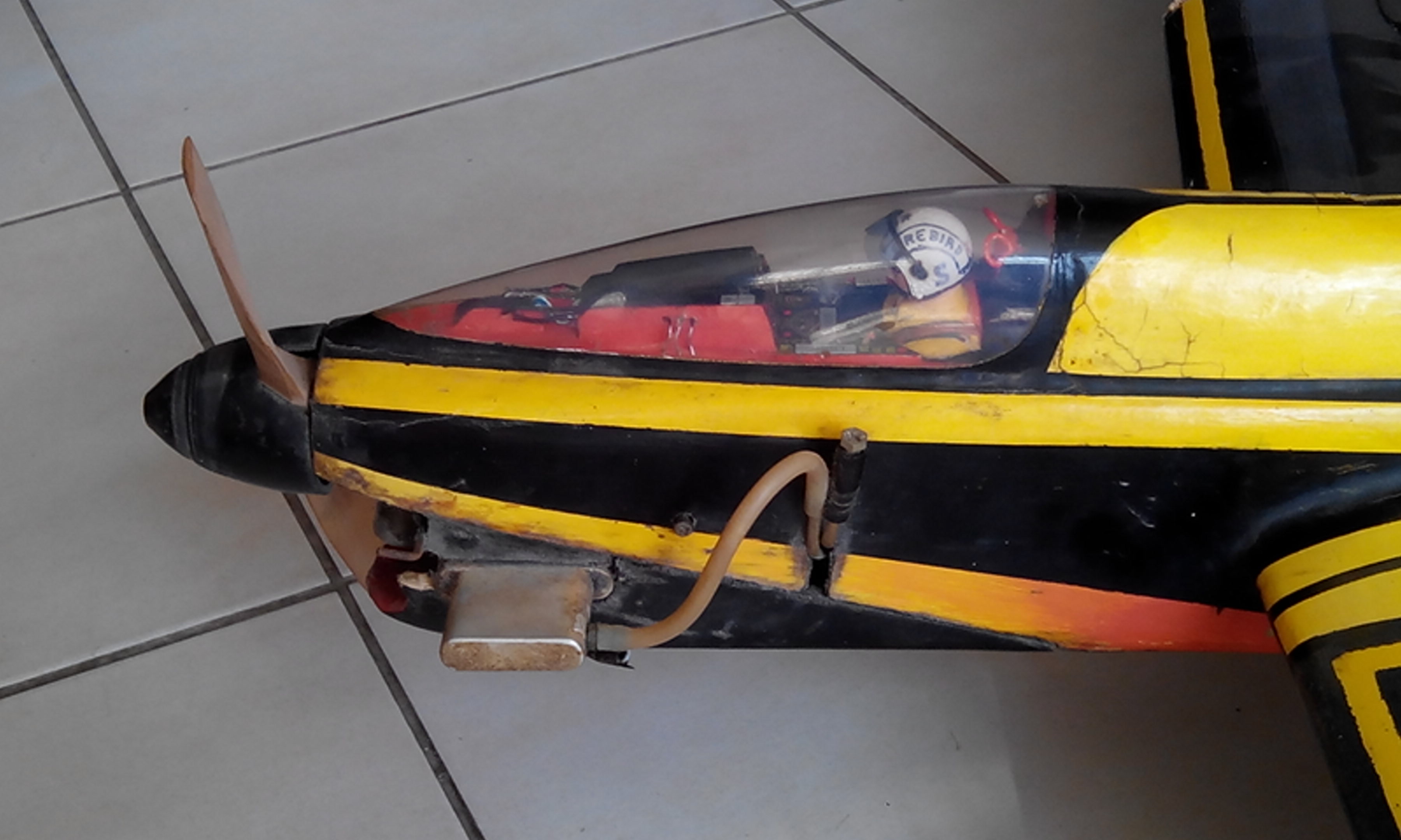

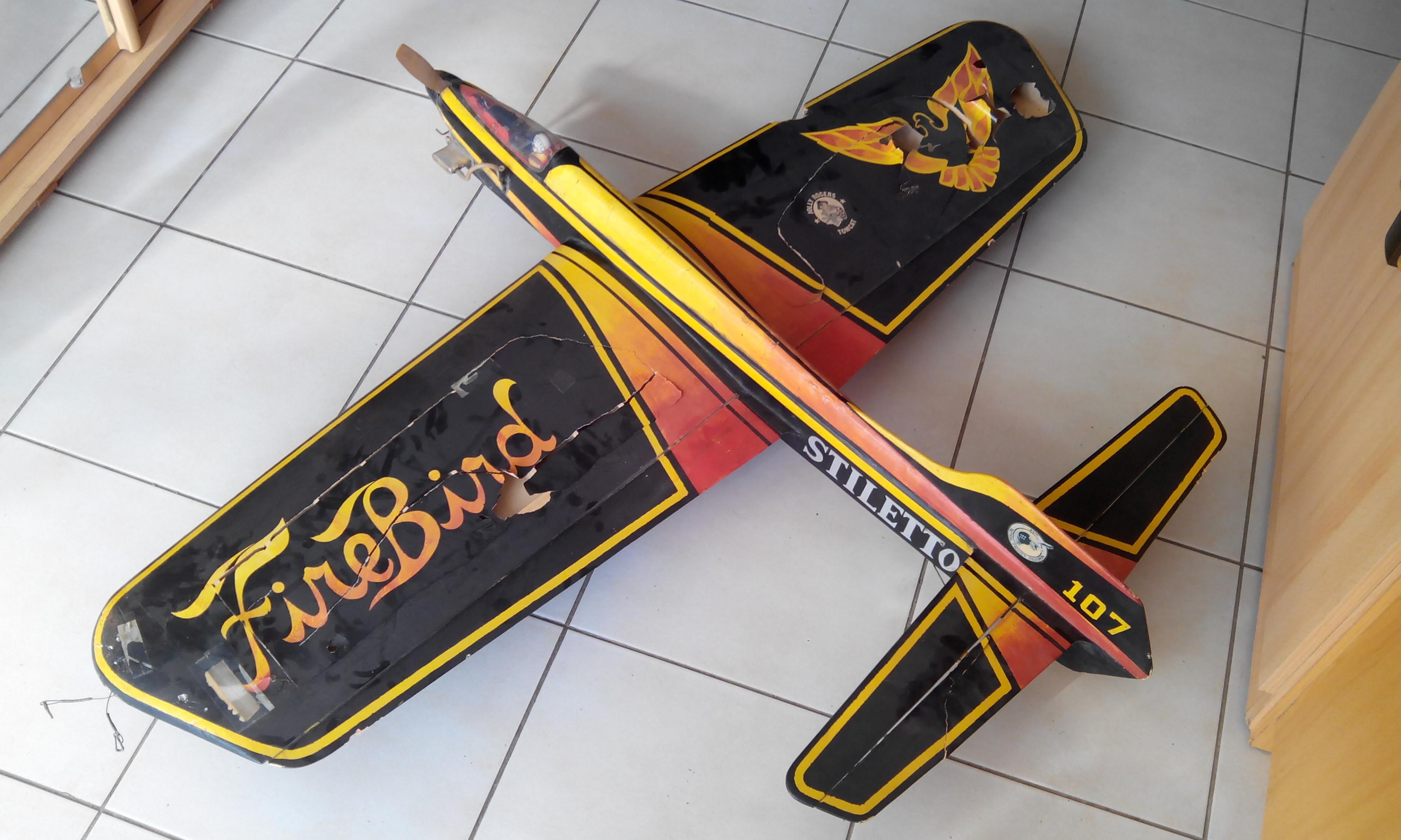

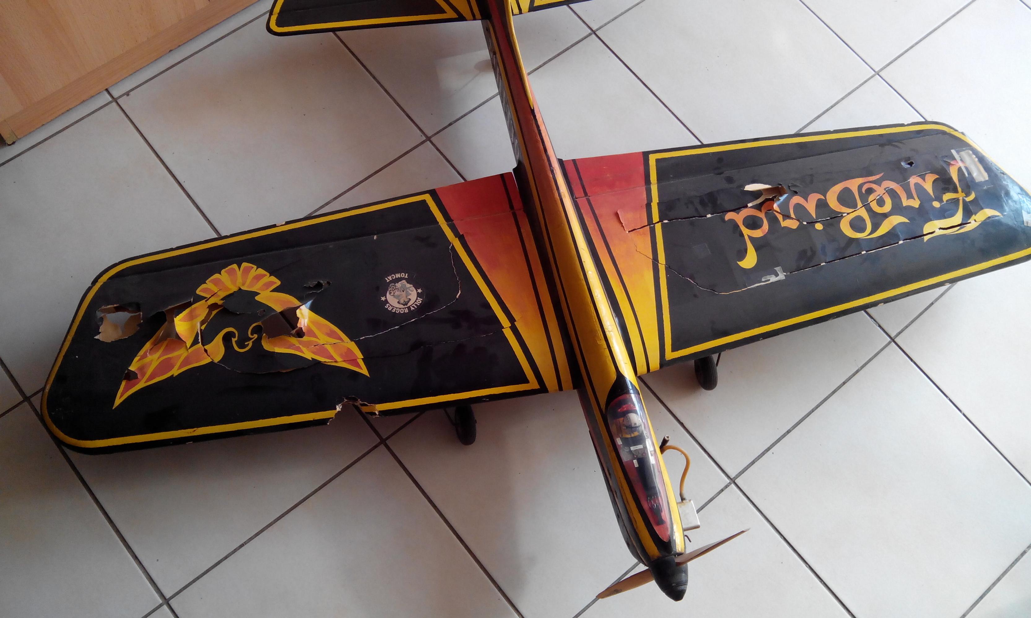

הפרויקט המדובר כולל הסבת טיסן כבלים מדגם Stiletto (מי מהותיקים עוד זוכר?...) שנמצא אצלי בבוידם עוד מאז.
זהו טיסן אוירובטי שבנוי במקצועיות (נ.ב. גם הדרכתי בזמנו בקלוב), חזק להפליא, נבנה על פי התוכניות המקוריות של לס מקדונלד (3 פעמים אלוף העולם עם הטיסן הזה, אי שם בשנות ה70), וכולל מספר שיפורים מבניים וקוסמטיים.

על פניו, המדחף אליו אתה מכוון קטן מידי בקוטר ובפסיעה. בשביל 3D אתה צריך מדחפים גדולים יותר. אומנם הסבתי בעבר מספר טיסני ניטרו אבל לא 3D כך שקשה לי להמליץ. לדעתי גם הטיסן לא כל כך מתאים ל 3D.

יש לך בפרוייקט הזה יותר בעייות ממה שאתה רואה כרגע
זה לא עסק להתכתבות
אם תרצה, אשב איתך ואנסה לעזור.
הדבר הראשון שמאד בולט לעיני זה הגה הגובה המאד קטן והגוף מאד קצר כך שתקבל טיסה לא יציבה ולא נעימה,עד בלתי אפשרית. בטח לא 3D ולא משנה עם איזה סט אפ
אתייחס אל כל השאר כשאראה את הטיסן במציאות

אתה צודק לגבי הגה הגובה, גם הוא הולך לצמוח יחד עם הגה כיוון גדול שיתאים (לשאיפה לפחות...) ל- 3D.
הכנפיים הולכות להתקצר כך שגם היחס לאורך הגוף ישתנה, על פניו נראה שהפרופורציות החדשות דווקא ימתנו אותו, בטיסות הכבלים הוא ביצע שינויי מצב טיסה על רדיוס של חצי מטר ובמצערת מלאה (מעניין בכמה G הוא עמד).

ברגע שבניית חדש זה משהו שדורש פחות משיפוצים, אז מה הטעם?
זה מזכיר לי את הסיפור העממי על "מרק אבן"
אני לא אומר שזה בלתי אפשרי, אני אומר שזה טיסן שלא תוכנן לטיסה עצמאית. הוא יטוס בכל מצב אבל ללא שינויים קיצוניים הוא לא יטוס מספיק טוב. מבחינתי אתגר זה להגיע למצב שבו הוא יטוס טיסה איכותית ולא רק יטוס
ולא, אין כאן אתגרים ידידי, יש כאן רק עבודה שניפחה מתקרב או עולה על בניית משהו חדש. בניית משהו חדש זה אתגר... (ונראה שיש לך את היכולת הזאת)
ואגב, הדבר שאתה רואה בו בעייתי, הסבת הטיסן לחשמלי, זה החלק הקל והפשוט ביותר בעניין

חבל על הטיסן הזה, בסוף המורפוזה זה יהיה דומה לשוקפלייר או איזה הוביקראחץ 3D כאילו.והוא לא יטוס לא 3D ולא ספורטיבי. הוא יפה כמו שהוא.
זה לא בעיה ולא כל כך אתגר. זה חבל...

אני מצטרף לדעה של אלו שענו לפני - אולי עדיף להשאיר את הטיסן כמו שהוא. אולי אפילו לשפץ בשביל היופי ולתלות בסלון עם הכבוד הראוי.
הרבה משיקולי התכנון שנבנו לתוך הטיסן הזה לא יתקיימו בהסבה לטיסן "חופשי מכבלים", וזה יהיה לקחת אריה ולהפוך אותו לזברה :)
