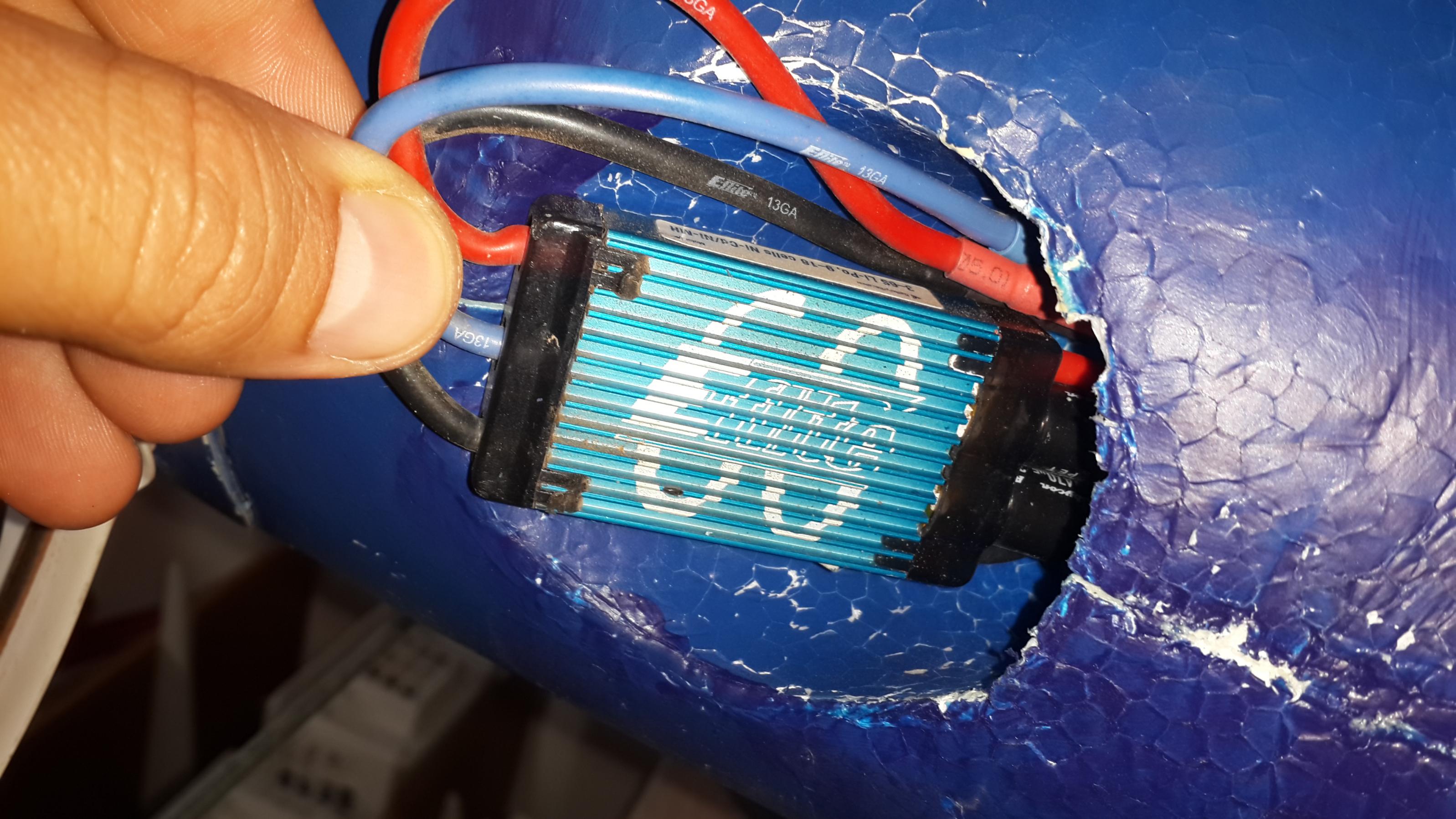

אני מטיס קרבון Z ויש לי איזו השהיה בין השלט לבין התגובה של הטיסן.
איך פותרים את זה?
אני רוצה לבדוק את הפרמטרים של הבקר - למשיהו יש כרטיס תכנות?
השלט הוא Futaba 9CAP.
איך פותרים את זה?
זה המקורי שמגיע עם הטיסן
Eflite 60a
קובץ מצורף 114760

Hi You can make changes via your transmitter or get an adopter for you computer. more info you might need is to be found on this link:
http://www.e-fliterc.com/ProdInfo/Fi...CInstSheet.pdf
By the way, check that you do not have any delay programed on the Futaba 9CAP
Ronny
I'm familiar with programming by the transmitter.
I wanted to avoid it and borrow the adopter instead.
How can I check if there is delay in my transmitter?

אני אמור לבדוק את תפריט מספר 4,
Throttle input range - pwm
או תפריט מספר 5 - start up rate ?

לאחר בדיקה,
אין השהייה בתגובה, אלא להפך,
תגובה חריפה מדי של הגאים,
מעט מדי אקספו גרמו להרבה משחק עם הגאים
הוספת אקספו וקיצור טווח תנועה פתרו את הבעיה.
