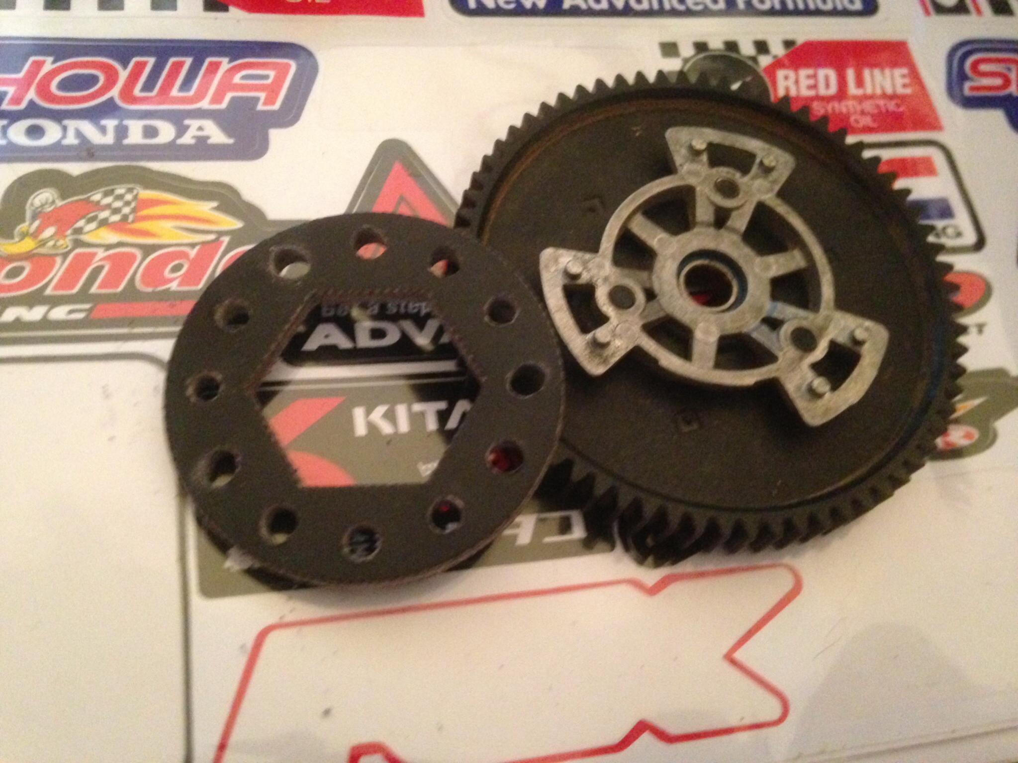

יש חלקים משופרים יקרים יחסית או שאפשר פשוט לרכוש דיסק ברקס שלtmaxx
חלק מספר 4964.
קובץ מצורף 117642
