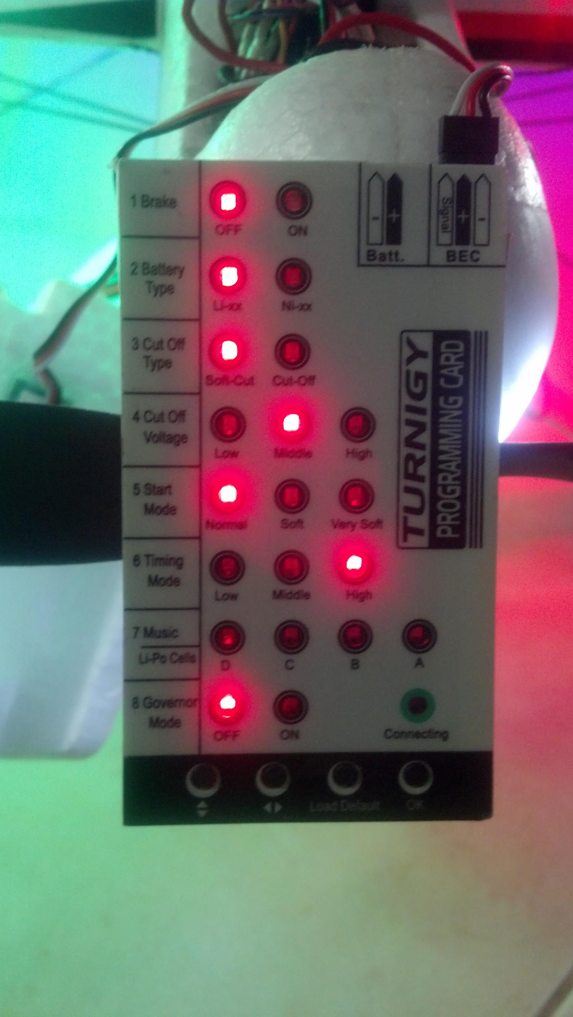

1 קבצים מצורפים
תגובה: שאלה לגבי דחף מנוע בטיסן של מולטיפלקס stumaster
קובץ מצורף 122229
רוני-זה הבקר שברשותי הפונקציות הרלוונטיות לבעיה שלי הם 2-5-6
כל השאר לא מעניין.
בין 5 ו-6 עשיתי הצלבות ובדיקות ומשחקי פרופים-לא נעליים לא גרביים

OK , try to use factory default settings according to this
Factory default settings:
Brake: off
Battery type: Li-xx (Li-ion or Li-Po)
Low voltage cutoff threshold: Soft cut-off (2.6V)
Timing setup: Low
Soft Acceleration Start Up: Normal
Low voltage cutoff type: Medium
Note that your timing is set to Hi
let me know if your controller has a correct cell count as it starts

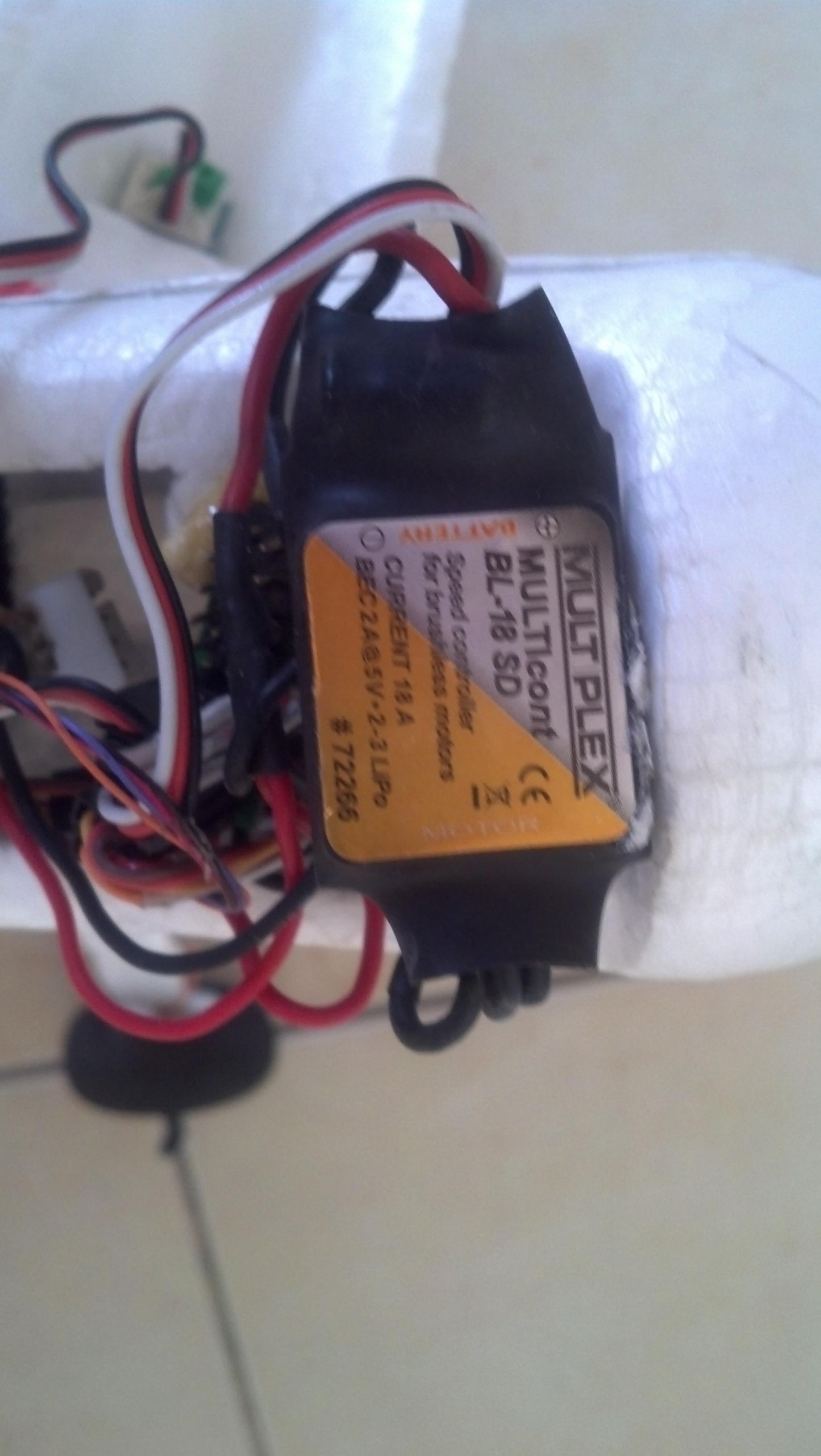

1 קבצים מצורפים
קובץ מצורף 122238
זה הבקר שמגיע יחד עם הטיסן
האם למישהו מכם יש ניסיון איתו?
תודה.
