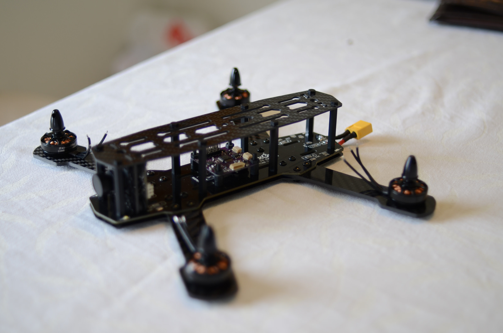

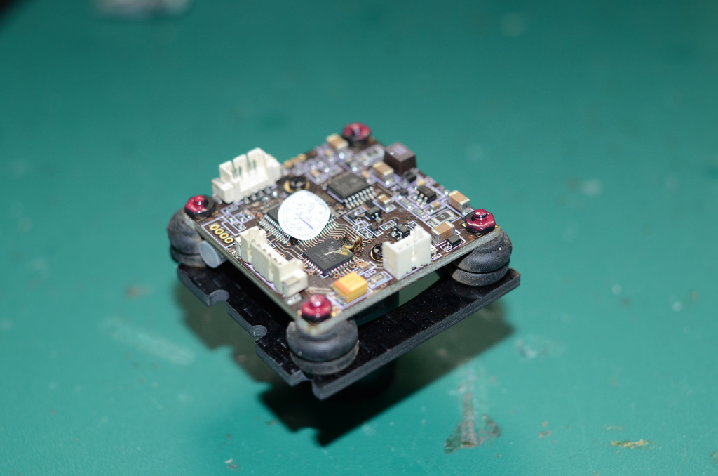

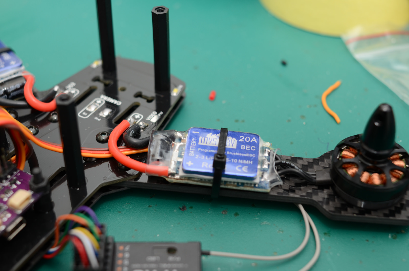

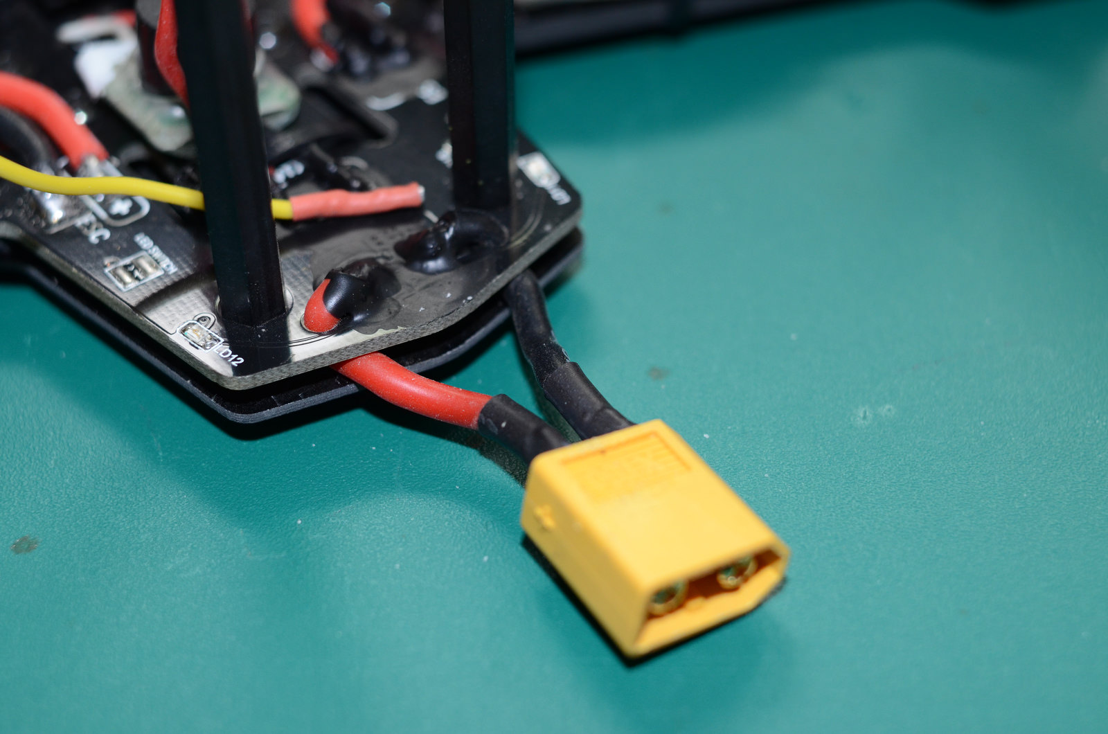

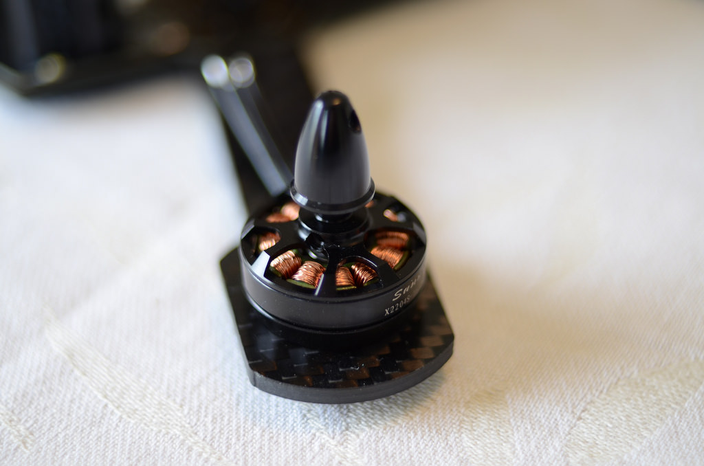

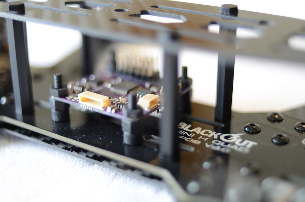

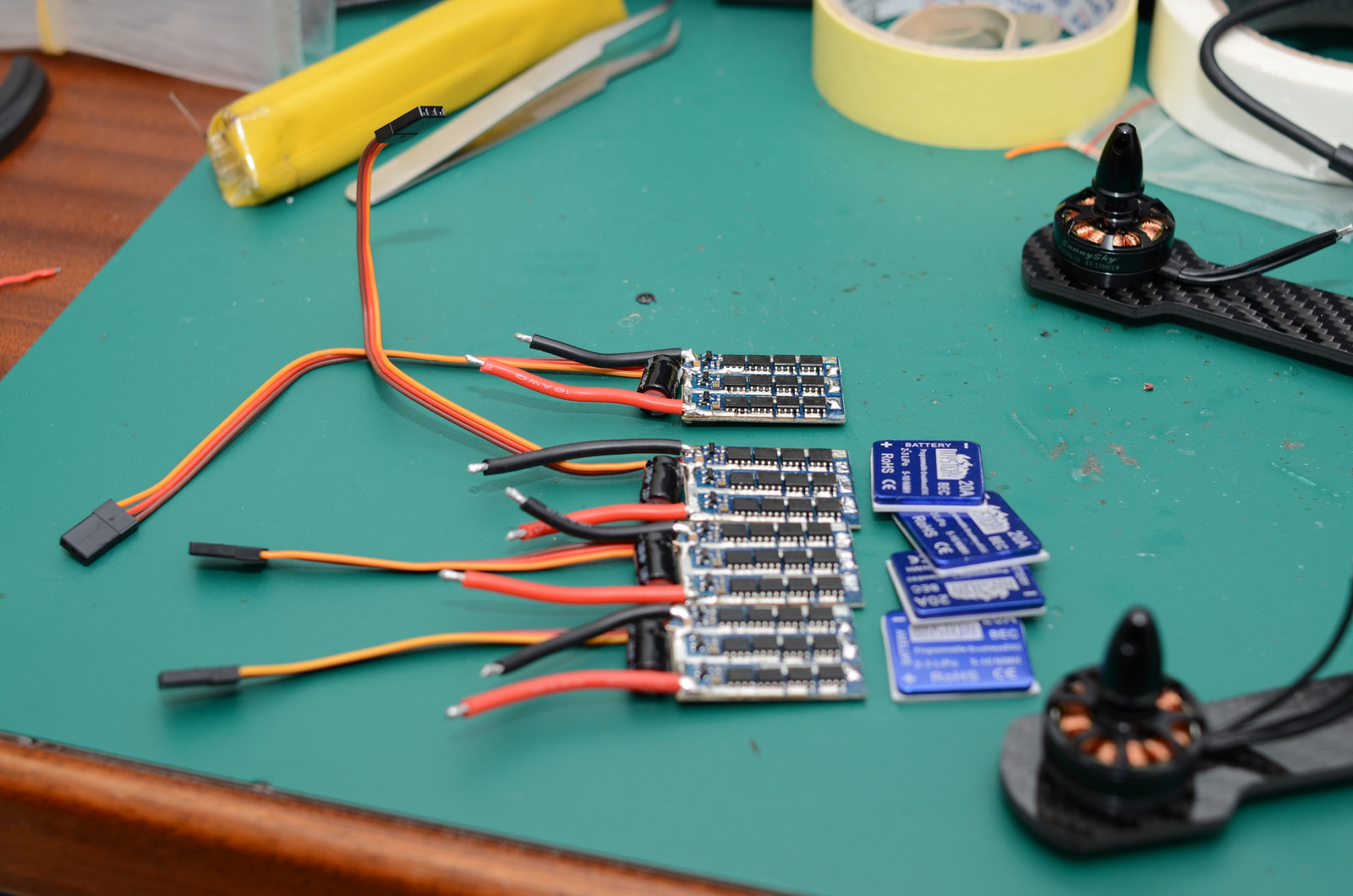

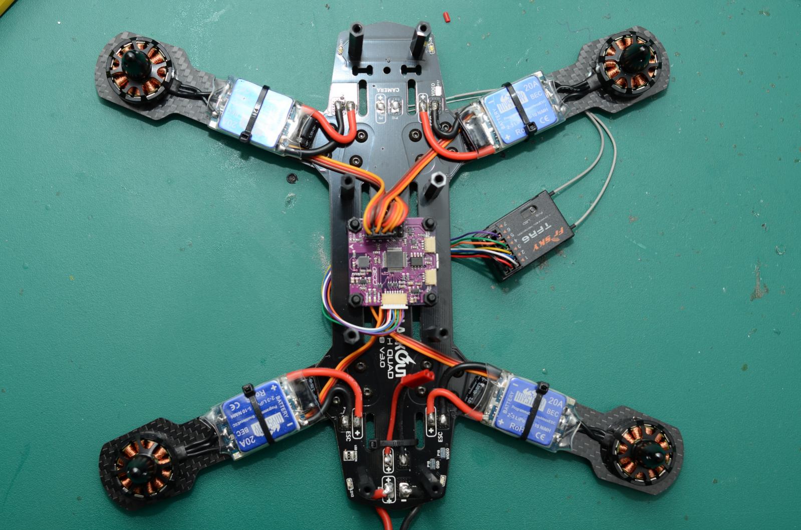

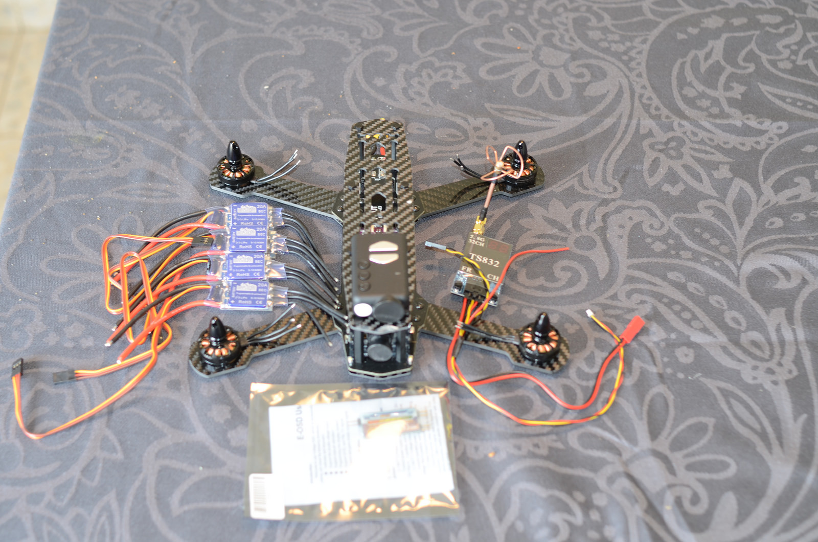

תמונות מתהליך ההרכבה:
קובץ מצורף 122809קובץ מצורף 122810קובץ מצורף 122811
קובץ מצורף 122812קובץ מצורף 122813קובץ מצורף 122814
קובץ מצורף 122815קובץ מצורף 122818קובץ מצורף 122819
קובץ מצורף 122820קובץ מצורף 122821קובץ מצורף 122808
קובץ מצורף 122825

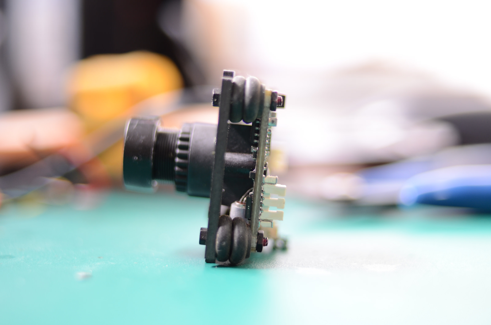

הבניה היתה תענוג, הכל מתאים במדוייק ברמות חולניות (למשל - התושבת למצלמת טיסה מגיעה עם 4 גרמושקות גומי קטנטנות ששומרות על הרווח בין המצלמה לתושבת, ברגי ואומי ניילון 2 מ"מ..)
כל ה standoffs והברגים שלהם מניילון שחור ו\או דלרין, לדעתי בחירה חכמה (על פני מתכתיים) ששומרת על חלקי הקרבון במקרה של ריסוק.
ה PDB מעולה עם LED-ים בעצמות ומיקומים טובים, ה LED מורכבים בצד הפונה כלפי לוח הקרבון התחתון, כך שלא ייתלשו גם בריסוקים אלימים, נבדק :)

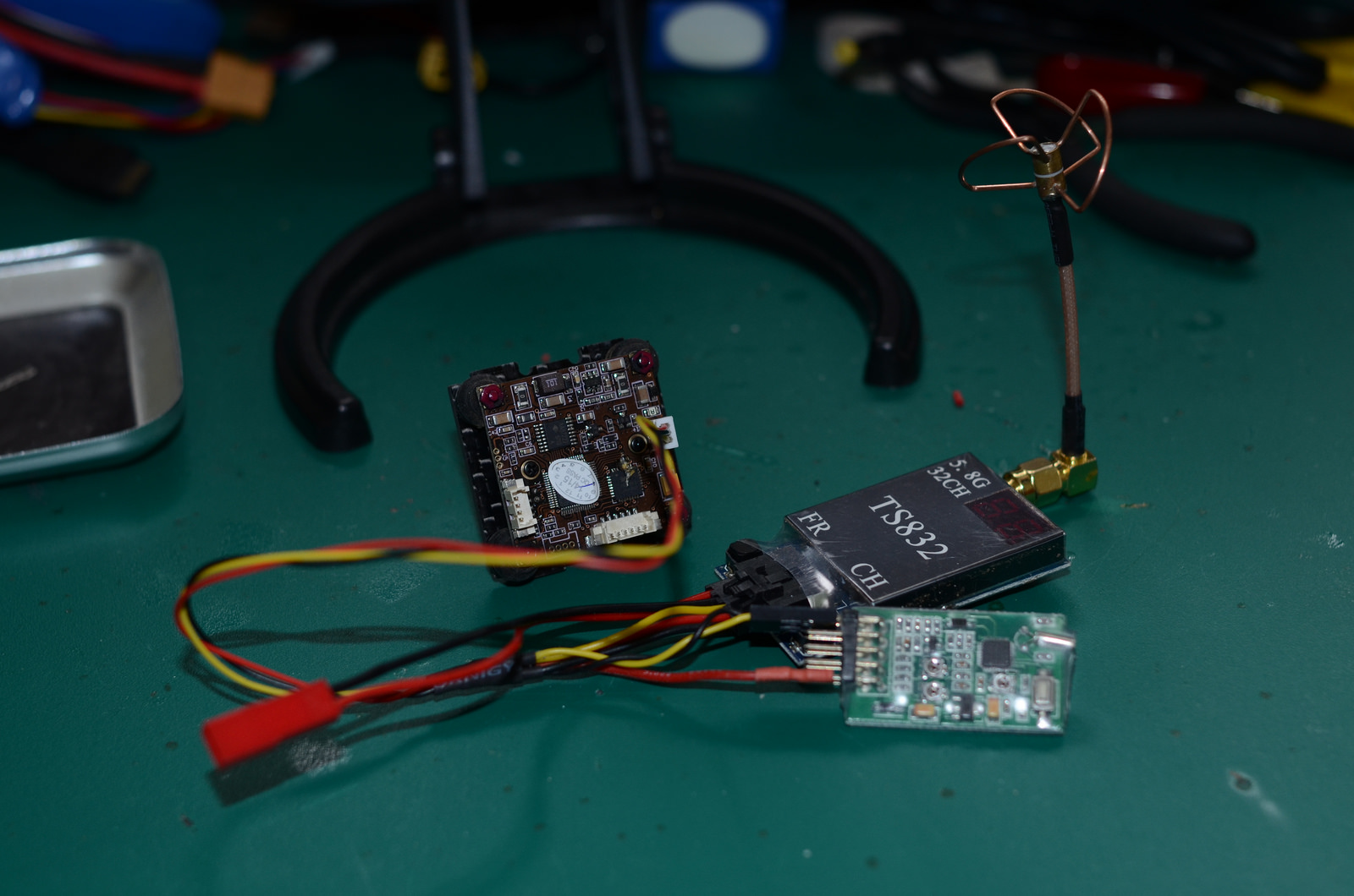

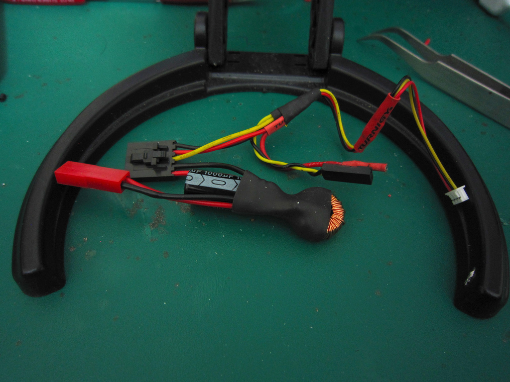

הדבר היחידי המשמעותי שחסר בPDB לדעתי - הוא מסנן LC למתח אספקה לוידאו. כל עוד חיברתי רק מצלמה ומשדר (באספקה מה PDB), הוידאו היה טוב, אבל בכל פעם שניסיתי לחבר OSD
התמונה החלה לרצד עם פתיחת מצערת, רק אחרי שהוספתי מסנן LC בבניה עצמית, התקבל וידאו נקי גם עם ה OSD.
קובץ מצורף 122906

בקרי 20A הוזמנו "במקרה" כי הוצאתי הזמנה מהמחסן האירופי ולא היו בקרי 12A במלאי, אבל בדיעבד הם אכן, לדעתי, עדיפים בשביל הסטאפ הזה. אני אנסה BLHeli מתישהו.
(זה הרחפן השלישי שאני שם עליו בקרי Blueseries 20A עם SimonK - אני מרוצה מהם מאד וממליץ לכל מי שרוצה בקרי SimonK 20A, מבחינת גודל פיזי הם בקרי ה 20A הכי קומפקטיים שמצאתי בינתיים)

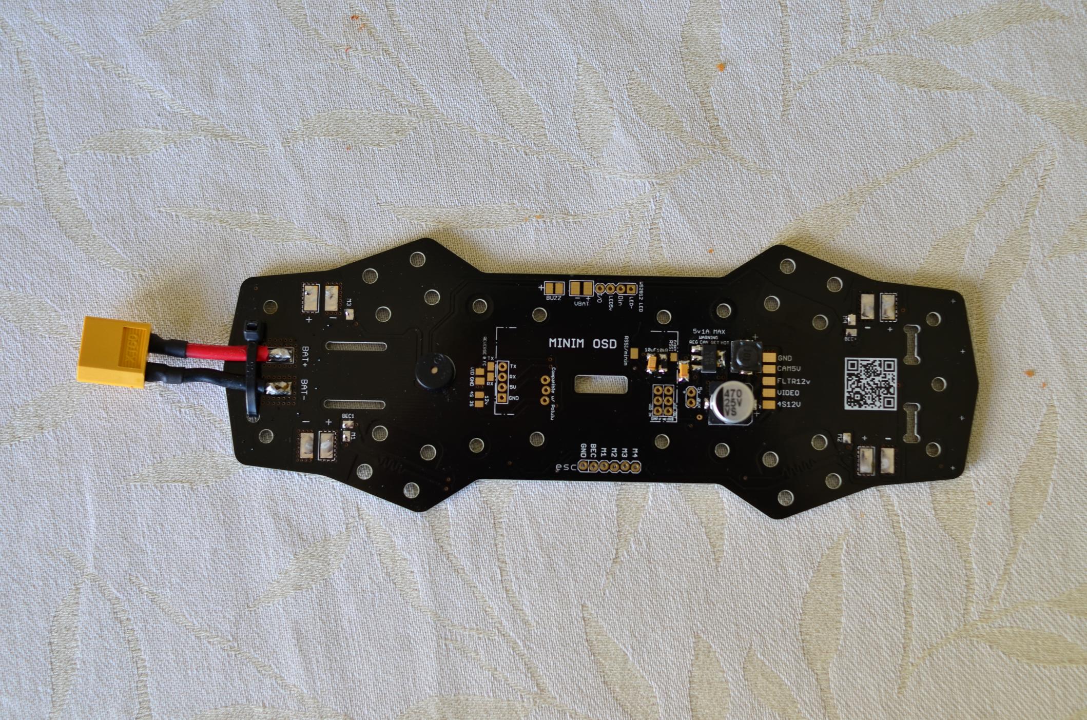

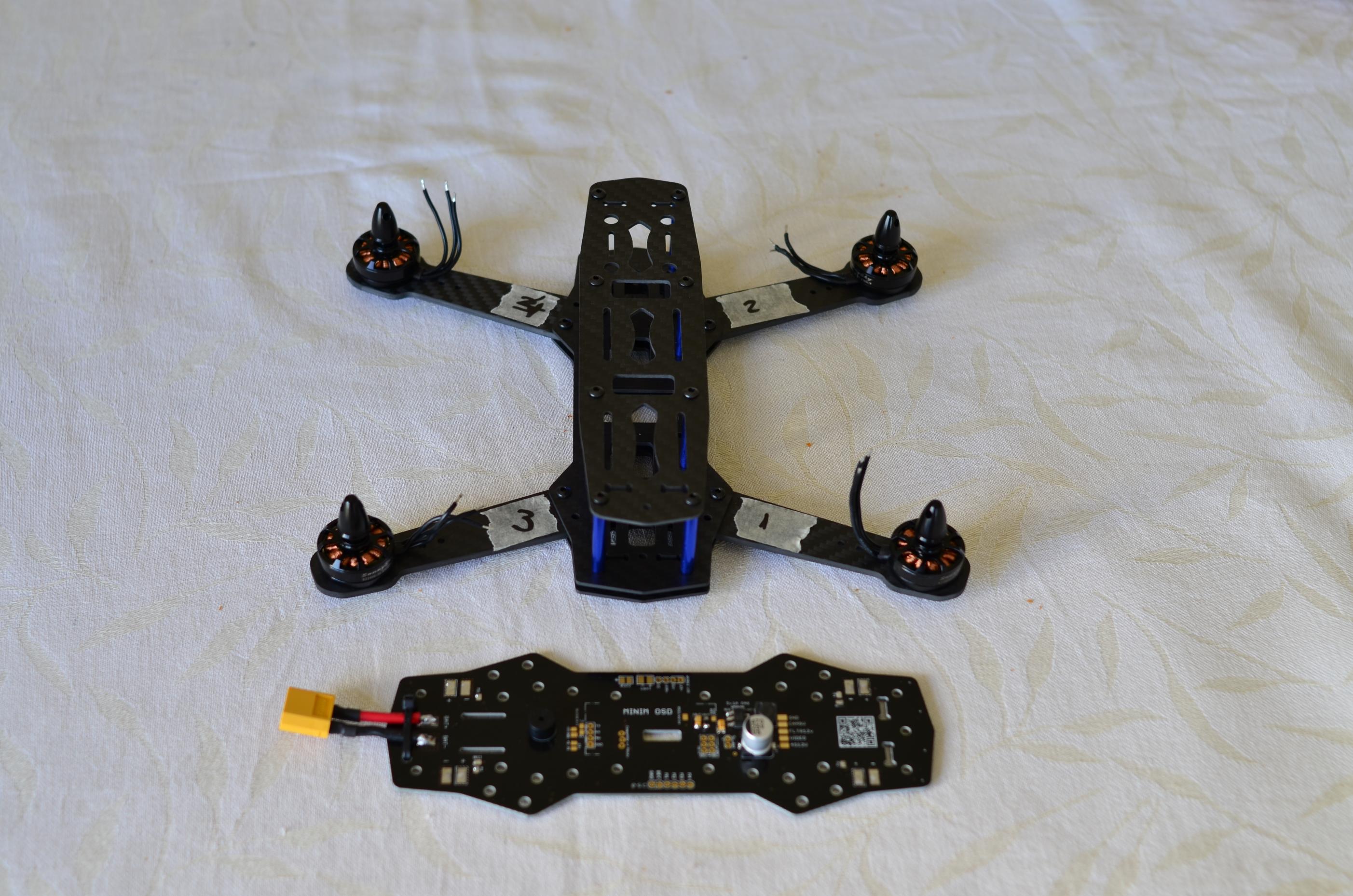

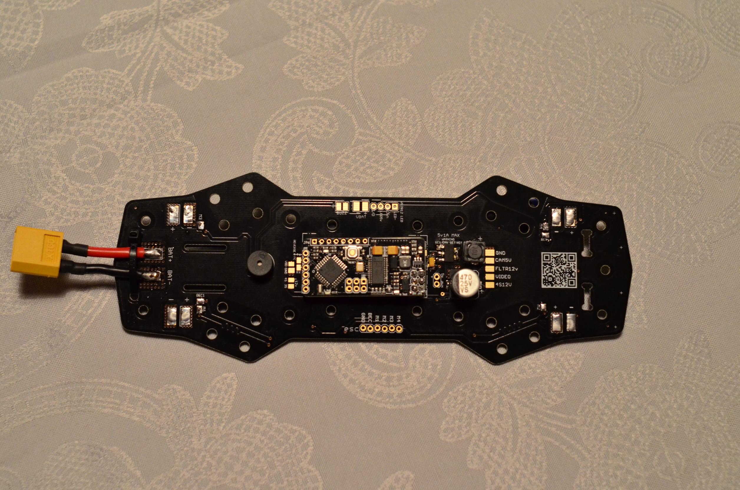

אחרי התלבטויות במה לבחור כתחליף, הלכתי על Zmr250 עם Nucleus pdb, בגלל שמאד אהבתי את העבודה עם PDB מלא כמו שהיה בבלקאאוט (שלדות Blackout לא היו במלאי באף אחת מהחנויות, ובנוסף כאב לי להזמין שוב שלדה של $150 שבסוף עלולה ללכת לאיבוד כמו הקודמת), רציתי לשמור על שלדה שמאפשרת שימוש בפרופים של 6" כמו שהיו בקודמת.
אתמול הם הגיעו, אפשר להתחיל בהרכבה.
הרשמים הראשונים הם שלמרות שאיכות החומרים לא ברמה של ה Blackout, אפשר יהיה לעבוד עם זה ואפילו לקבל רחפן טוב.

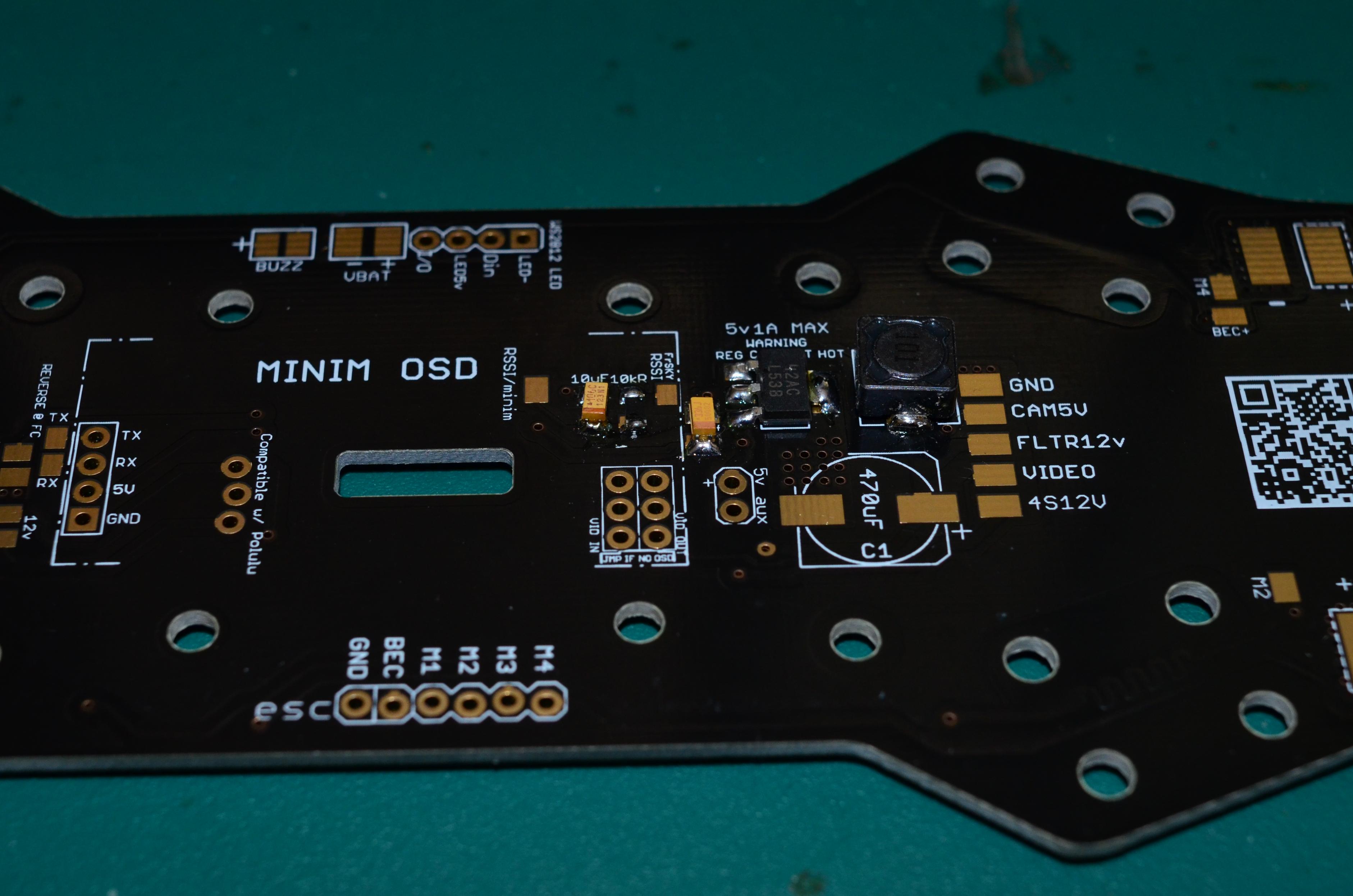

ה Nuclues מאד מבטיח, כולל חווטים ל-ה-כ-ל (כולל אותו PWM לבקרי מהירות, פילטר LC למתח וידאו, זמזם, מיצב 5V , הכנה להלחמת MinimOSD מתחת לבקר הטיסה, וכמובן לדים והפצת מתח סוללה לבקרי מהירות (יש גם אפשרות לעבודה עם Step down בשביל סטאפ של ארבעה תאים))
קובץ מצורף 126017 קובץ מצורף 126018 קובץ מצורף 126019

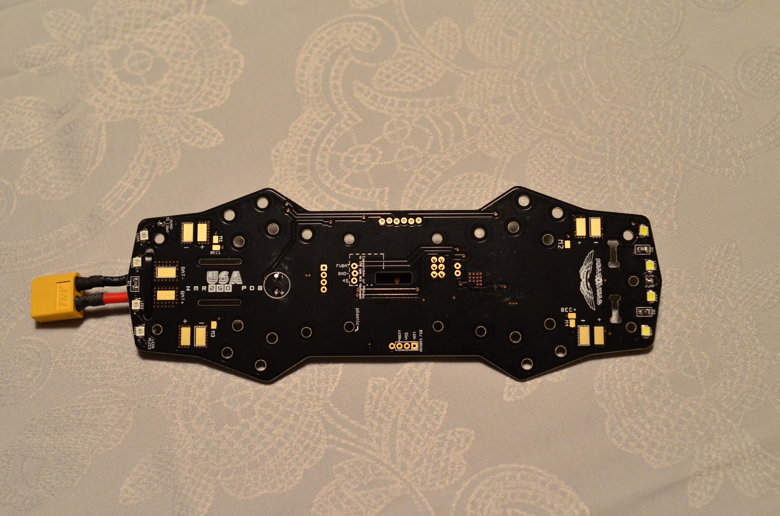

אני אוהב "לאכסן" את הבקרי מהירות בין שתי הפלטות התחתנות (מוסיף עמוד קצר, סטאנדאוף/ספייסר, בשביל שיהיה מקום לבקר). האם נראה לך אפשרי לעשות זאת עם הלוח הזה? תוכל לצלם את החלק התחתון של הפלטה? יש שם חיבורים גם כן?
2 קבצים מצורפים
תגובה: מדליק! \ אוף! - רחפן מיני Blackout 260 (סקירה)
ציטוט:
נכתב במקור על ידי
noamsmadja
אפשר אם מגביהים כפי שאמרת. (תמונות מצורפות - יש פדים להלחמת חוטי זרם גבוה לבקרים גם בצד העליון (עם הברקוד) וגם בצד התחתון של ה PDB אם כי המיקום של הפדים יותר מתאים להתקנת בקרים על הזרועות - ליד חיבור השלדה והזרוע)
קובץ מצורף 126064 קובץ מצורף 126063
