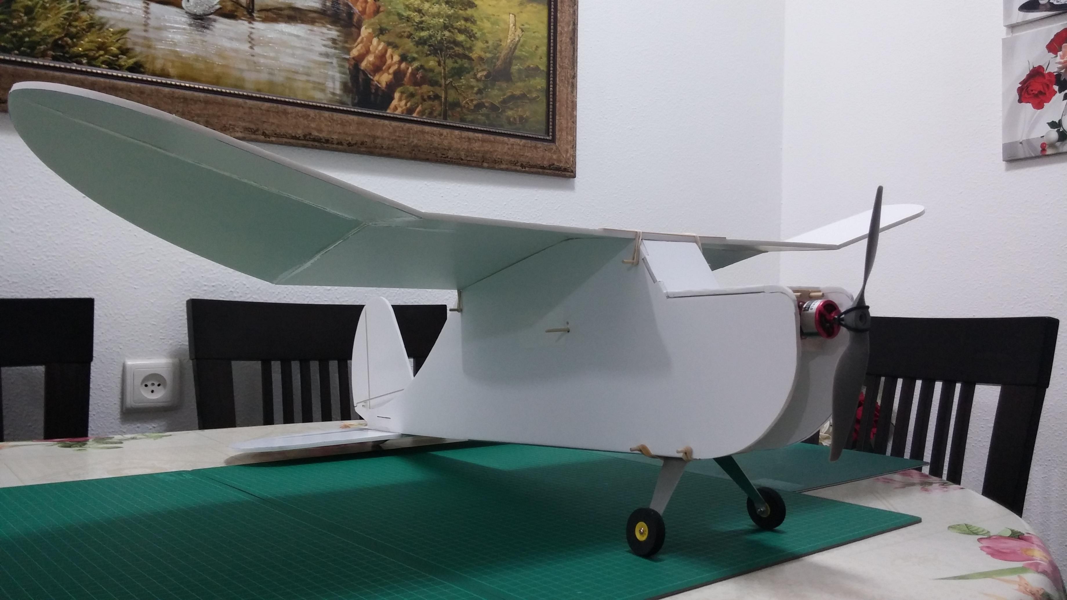

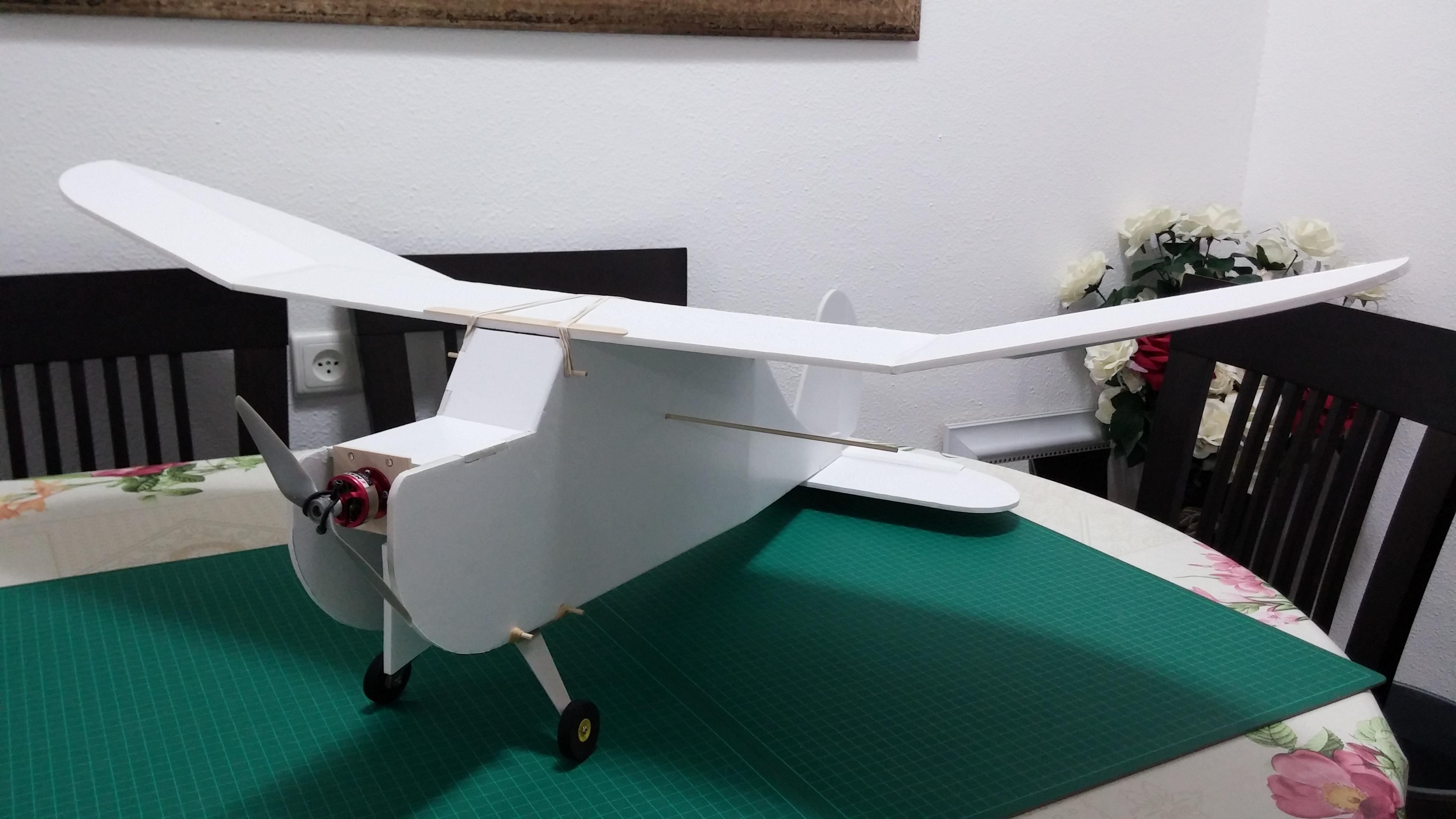

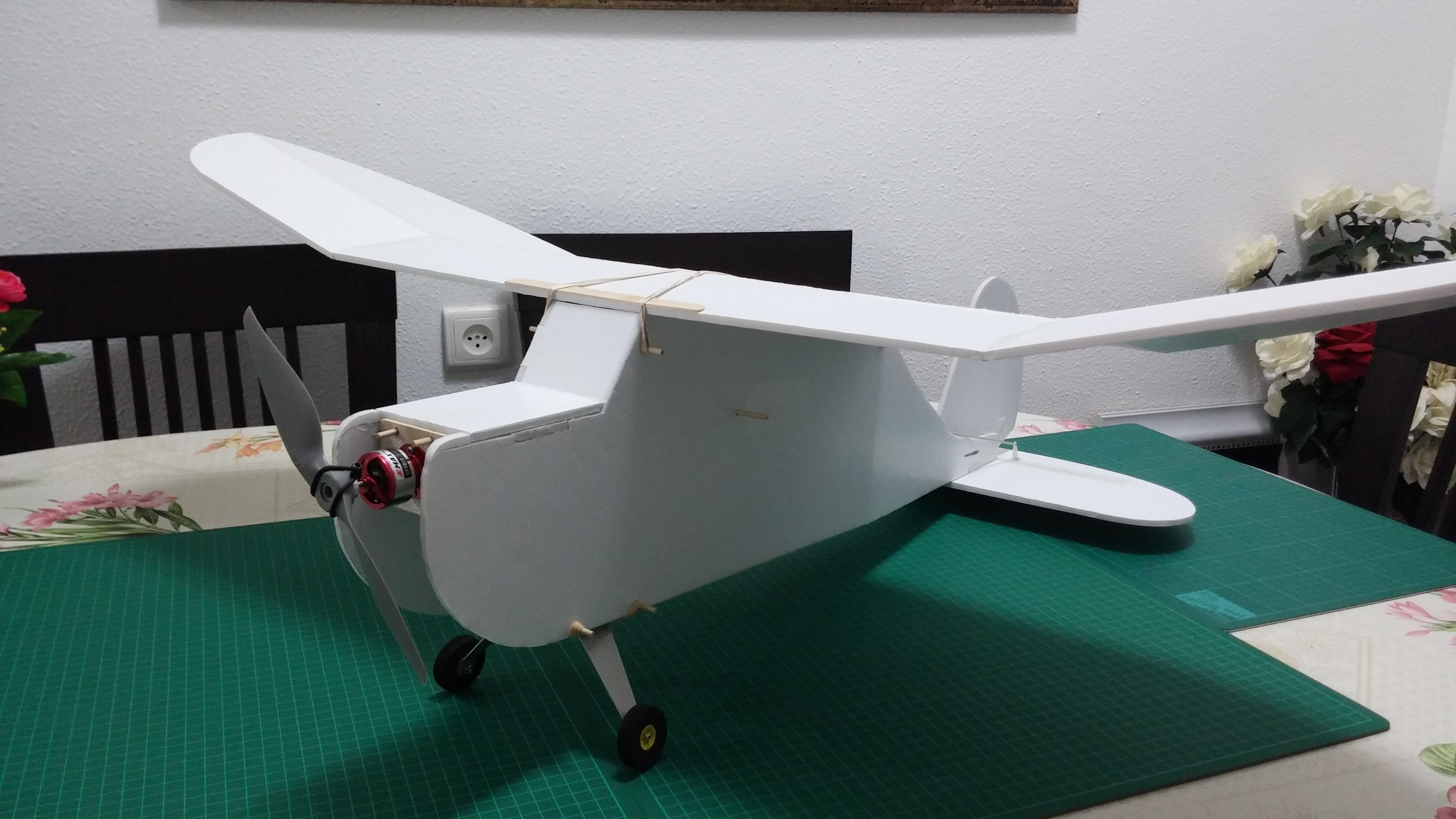

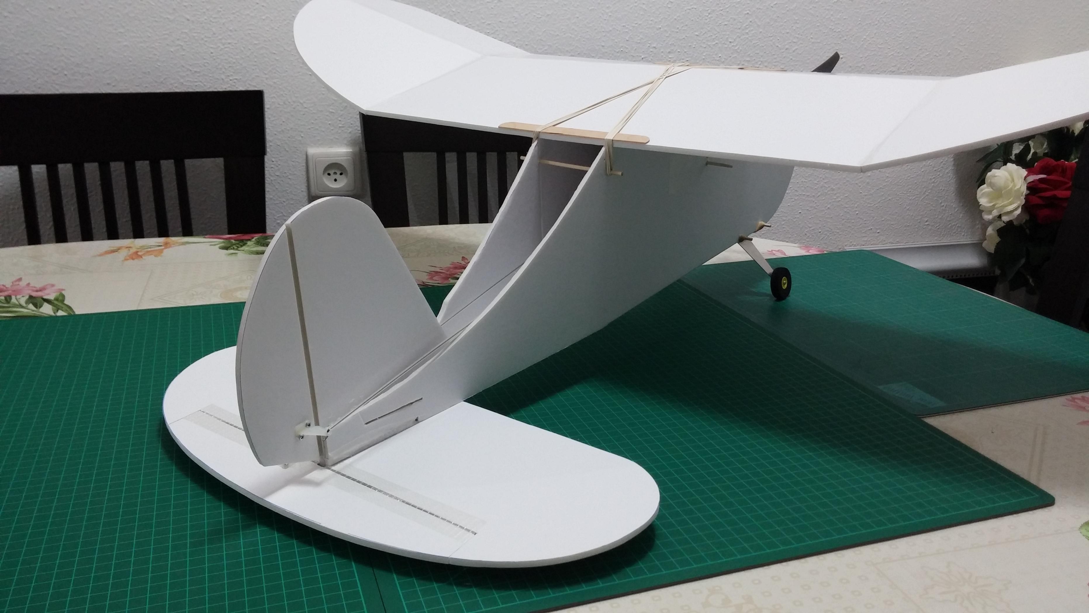

בניתי מקאפה את הטיסן הזה לפי הקישור שצירפתי,
http://flitetest.com/articles/FT_Old..._Scratch_Build
רציתי לדעת עם המנוע הזה יתאים + פלופלור של 9X4.7 או 10X4.7 עם בקר של 12A וסוללה ליפו של 1000MA שניי תאים 7.4 V לטיסה איטית.
קובץ מצורף 123333
המנוע שרואים בתמונה של הטיסן שבניתי וצירפתי תמונה הוא 2805 ופלופלור 6X4 להמחשה בלבד .
רוני

הטיסן שבניתי הוא בסביבות ה500 גרם עם כל האלקטרוניקה, כניראה שאני צריך בקר 20AP.

תודה לכם,כנראה שעם 2 תאים ובקר 12 אמפר לא יהיה לו כח מספיק, חשבתי על הפלופלור של 9X4.7 שמתאים לטיסה איטית , מה דעתכם?

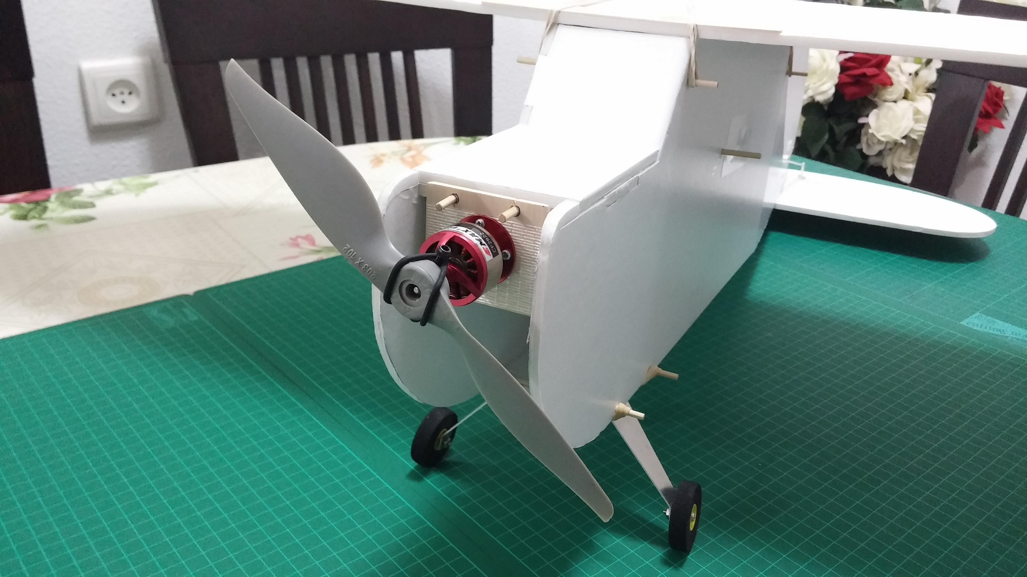

הרכבתי את המנועה 2822 , אבל אני צריך לקנות פלופלור 9X4.7 +בקר.
קובץ מצורף 123349
