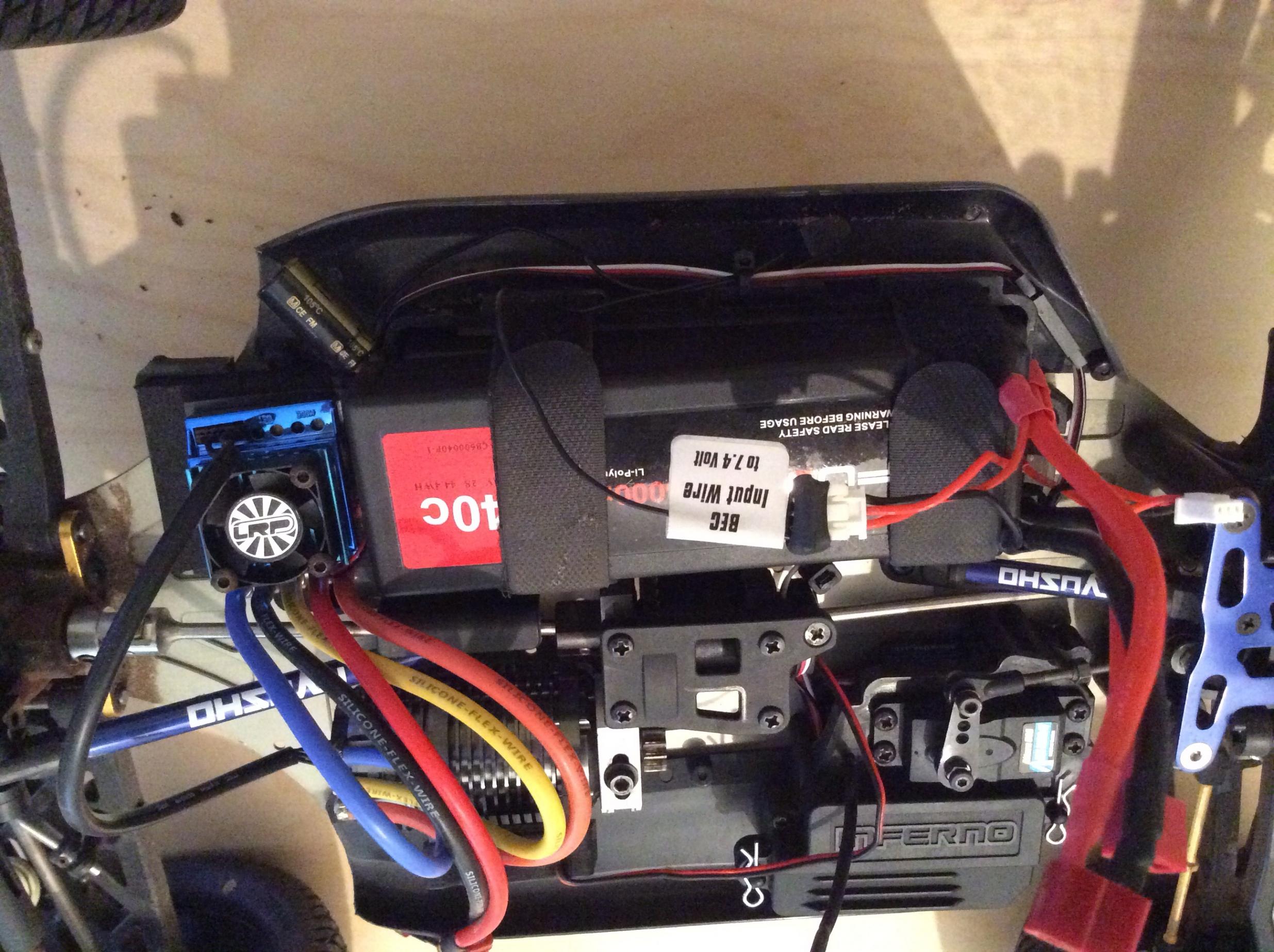

אהלן, שמתי מערכת סנסורד ברכב שלי (קיושו str).
הבקר יחסית קטן מאחר והוא מצריך bec חיצוני או הזנה של 7.4 .
את הרכב אני מסיע עם זוג סוללות 7.4 שמחוברות במקביל. אז הבקר לוקח פלוס דרך שקע הבאלאנס מאחת הסוללות.
שאני מדליק את הרכב הכל בסדר, היגוי עובד והרכב נוסע. כעבור כמה שניות מתחילים ניתוקים וכל פניה עם הסרבו גורמת להפרעות וניתוקים.
אין לי ספק שיש לי כאן טעות בסיסית ואולי אני צריך לנתק איזה מינוס מאיפה שהוא.
מישהו שמבין בחשמל יוכל להסביר לי מה הטעות? תודה!

אז ככה, בדקתי סרבו אחר, מקלט אחר וכו..
הטעות שלי בחיבורים, בהוראות רשום איך לחבר עם זוג סוללות,ואני הלכתי לפי ההוראות של סוללה בודדת:
קובץ מצורף 131324
לאן בחיבור y אני צריך לחבר את הבק?

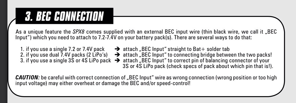

קובץ מצורף 131344מצורף התרשים שמגיע במדריך, בפירוש רשום שחובה לחבר ל7.4
אני סך הכל רוצה פרשנות לסעיף מספר 2 כדי שלא אעשה טעות. הטעות הראשונה שלי היא שחיברתי לפי סעיף 1

מישהו גם היה מבולבל באיזה בפורום וזה מה שבעלים של הבקר ענה: ( מאמין שזה מה שאני צריך לעשות)
I have the SPX8 fitted in to my HB Ve8, If you run 2 normal stick packs to make 4s your ok. I do this using 2x Trakpower Dark 5000mAh 40c batteries.
There is a wire coming from the SPX8 with a switch that connects to the bridge wire between the 2 stick packs. Because you are taking a negative referance then the switch wire coming from the bridge wire is 7.4v.
When the system is connected in this way it does not unbalance either of the 2s packs (LRP designed it to work this way), if you are using a proper 4s single pack then it is not recommended that you connect the SPX8 to the balance port as it will unbalance the 4s pack, due to the reciever and all its devices draining one cell of the 4s pack unevenly.
Hope this explanation makes sence:eh?::D
You are right with the weight and size of this speedo, its so small it allowed me to make the HB Ve8 into a saddle pack like the caster. This turns it from a cool car to an awesome perfectly balanced car:thumbsup:

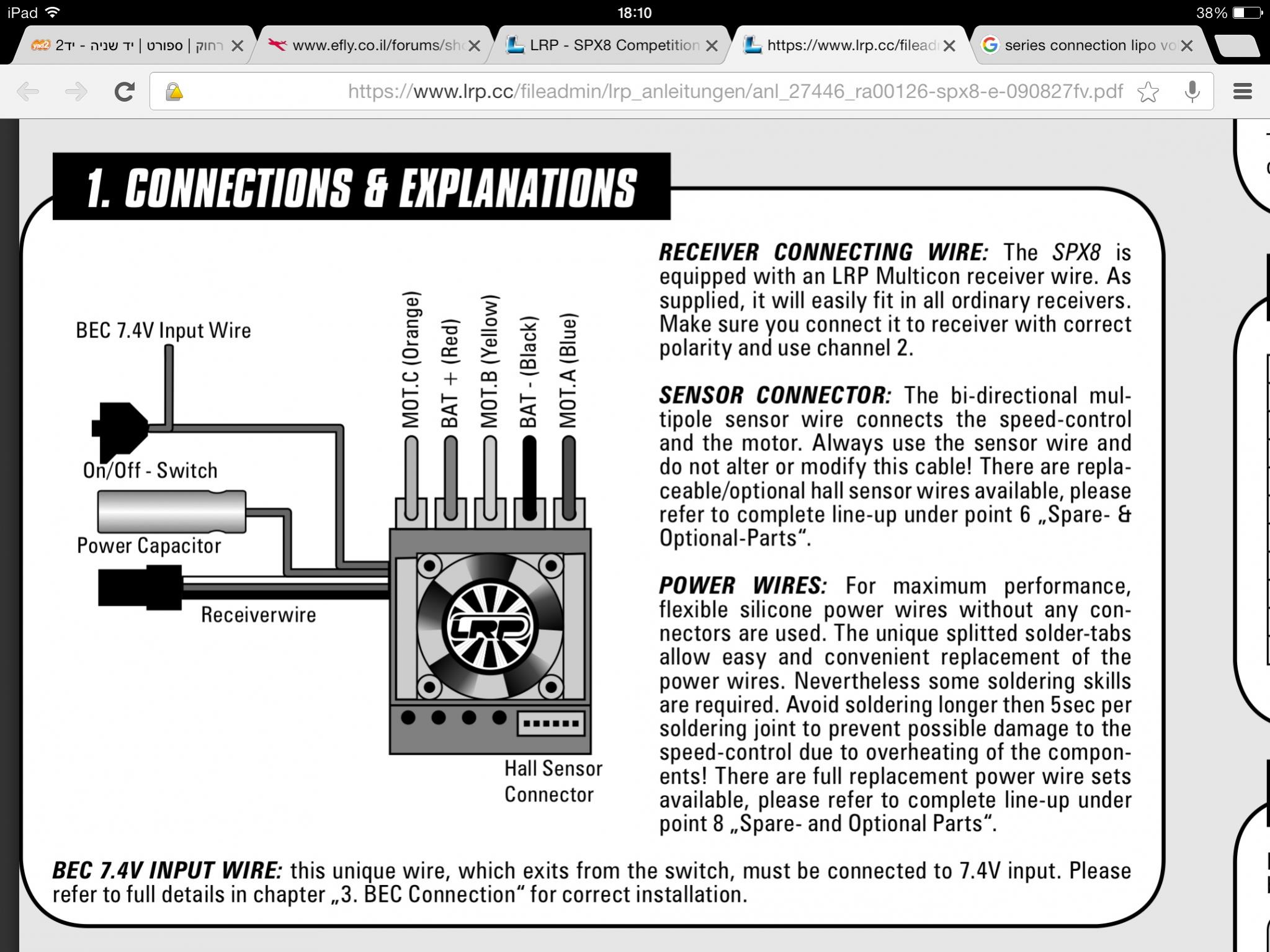

רן, אין בק חיצוני.
את הבק הפנימי של הבקר צריך לחבר ל7.4
אבל הבקר עצמו תומך 2-4 תאים.
זה הבקר, רשום שם ממש הכל.
https://www.lrp.cc/fileadmin/lrp_anl...e-090827fv.pdf
1 קבצים מצורפים

ב. לפי מה שאני מבין, זה מה שהם רוצים שתעשה:
http://www.efly.co.il/forums/attachm...d=131348&stc=1
