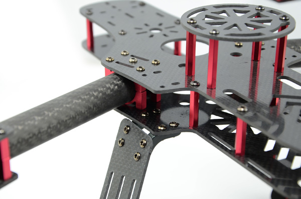

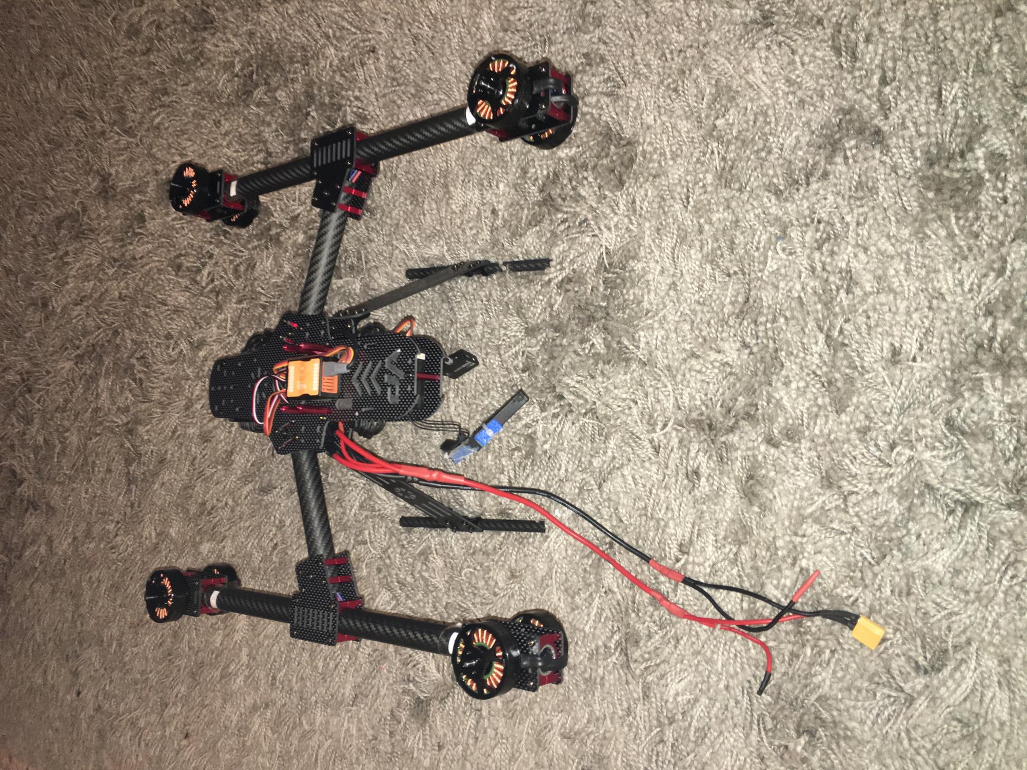

השלדה תומכת ב X4 ו- X8
באיזה תצורה אשיג יותר זמן אוויר?
x4 - סוללה אחת 4s 5000ma
x8 - שתי סוללות 4s 5000ma

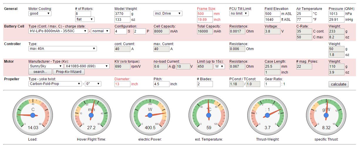

בחישוב Ecalc עם 2 סווללות 4S 8000ma בסטאפ המתוכנן , 4 מנועים Sunnysky X4108S 690KV נותן 20 דק' ועם תצורה של 8 מנועים נותן 26 דק' (13" prop)
נתון מעניין.

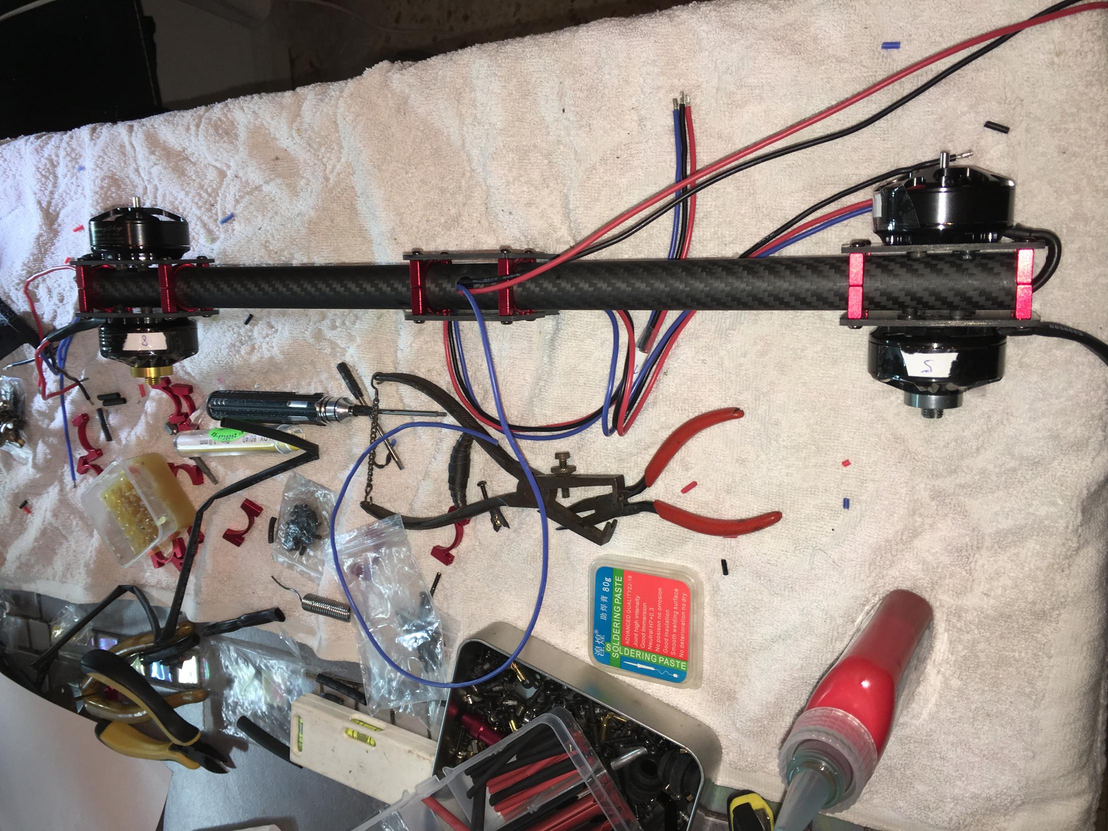

1 קבצים מצורפים
תגובה: עובר לשלדה חדשה DA-500 Inspire Carbon Fiber 500mm Quadcopter

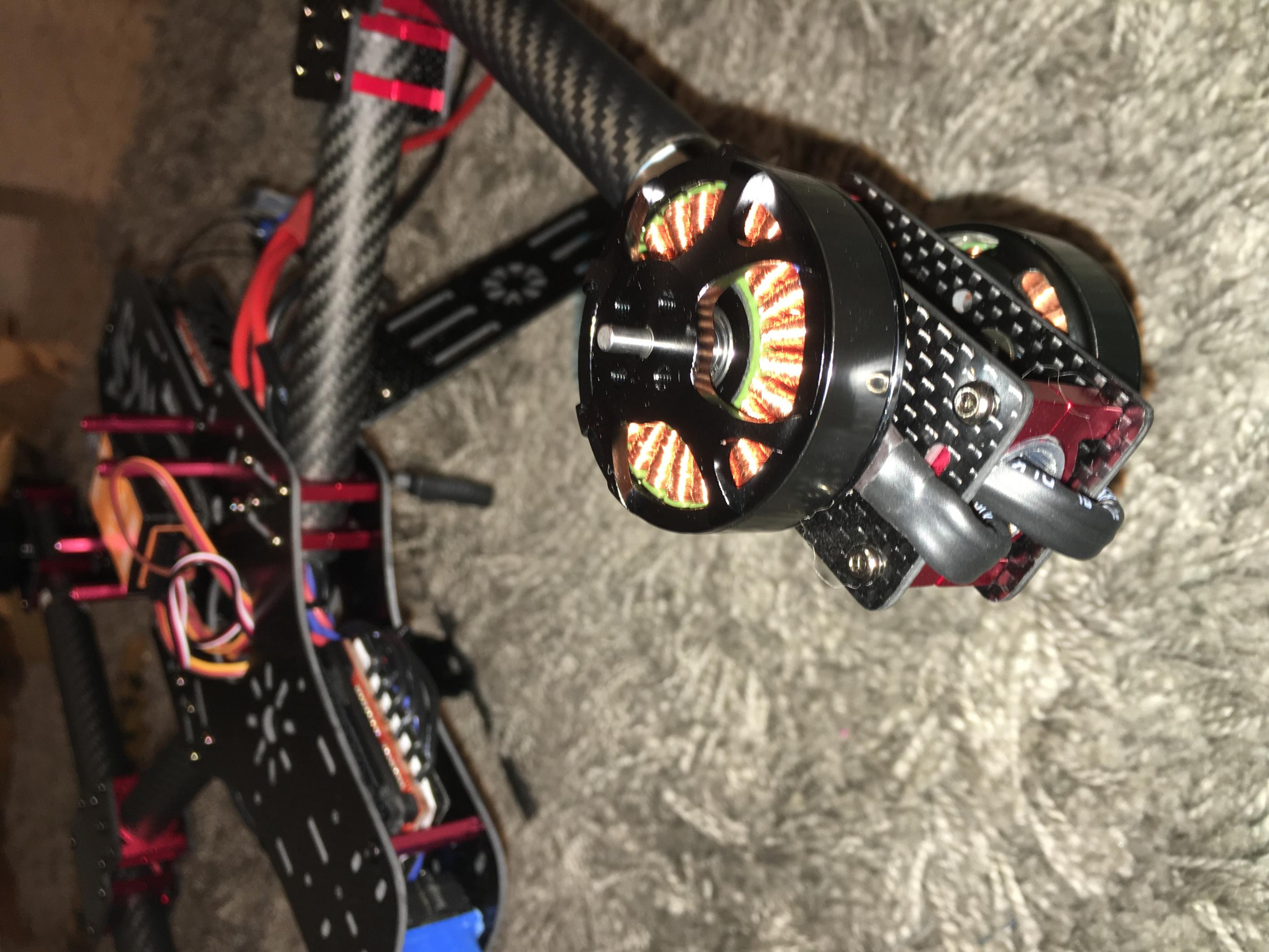

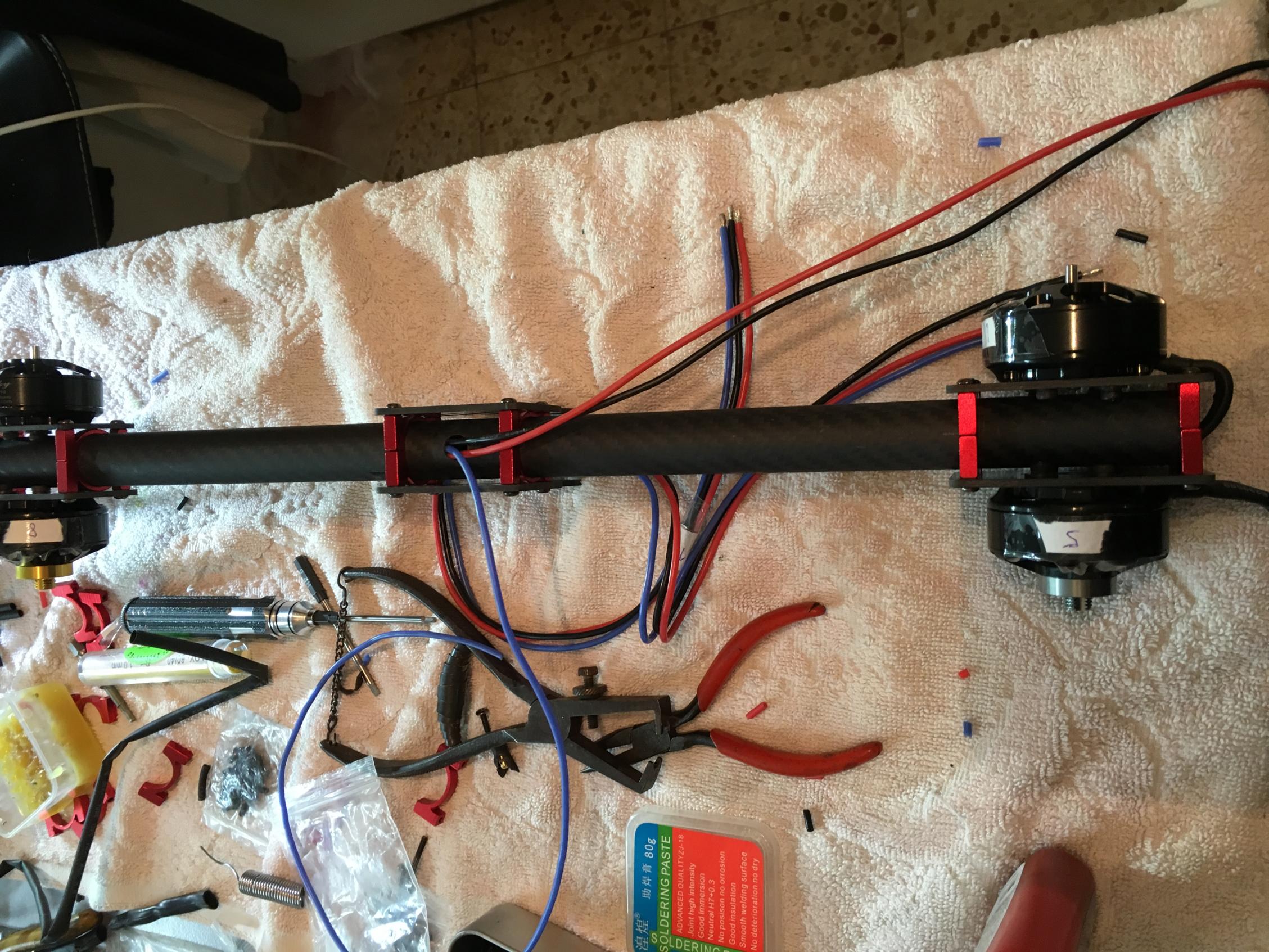

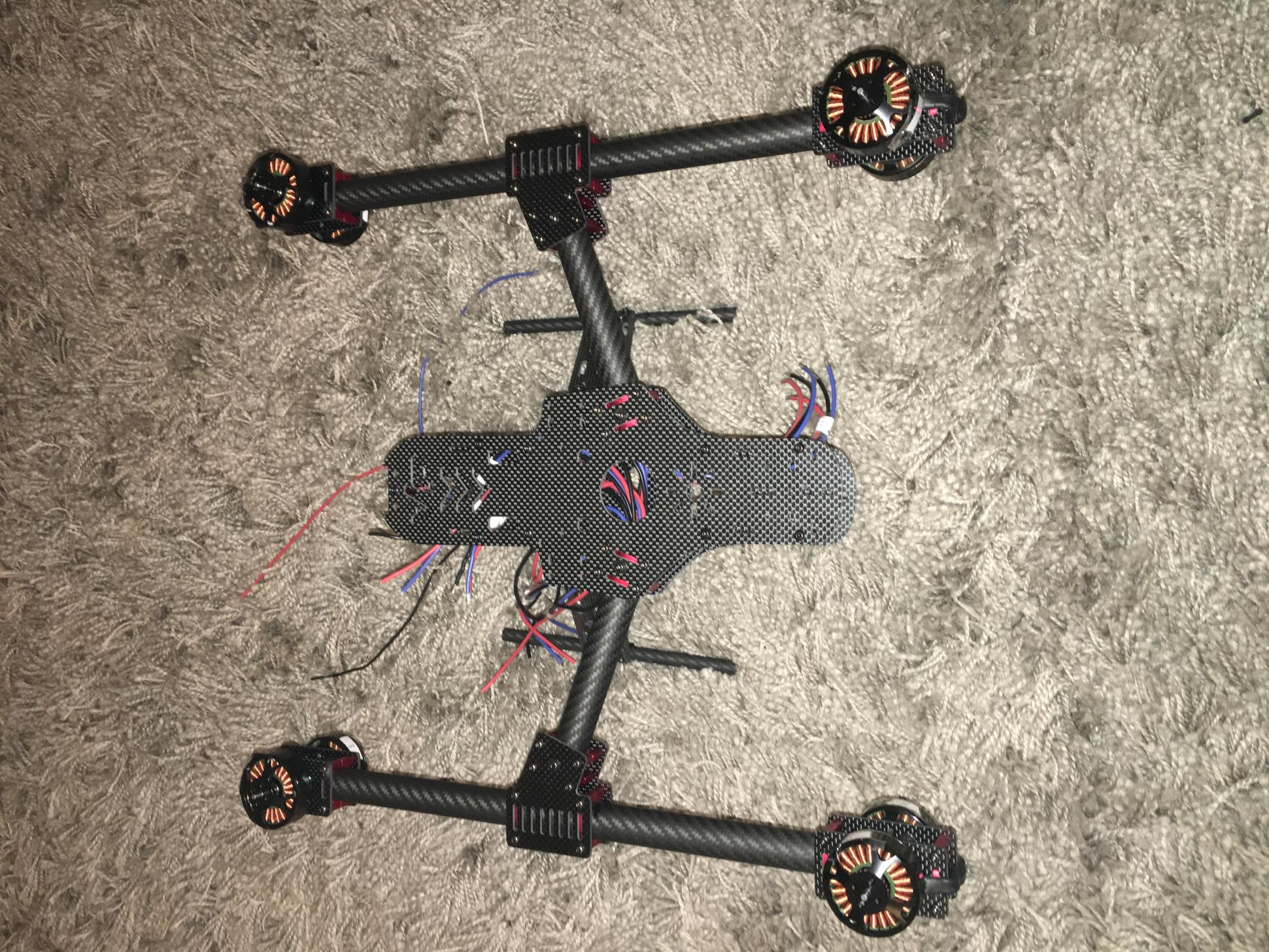

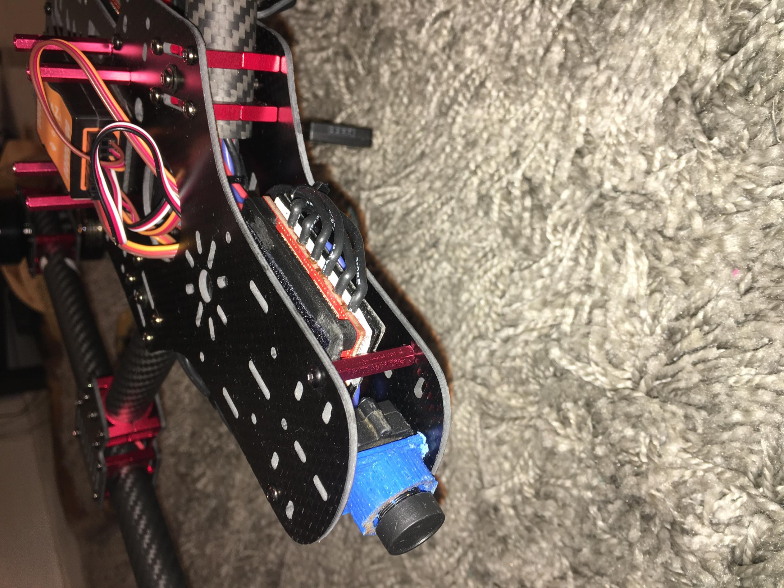

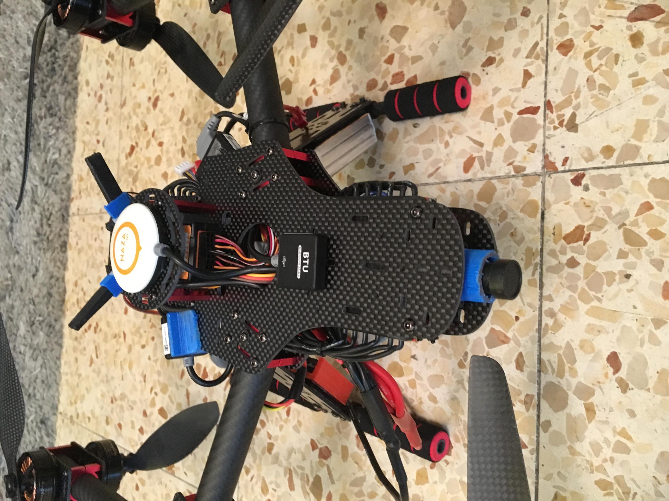

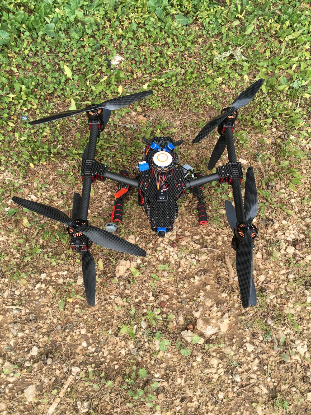

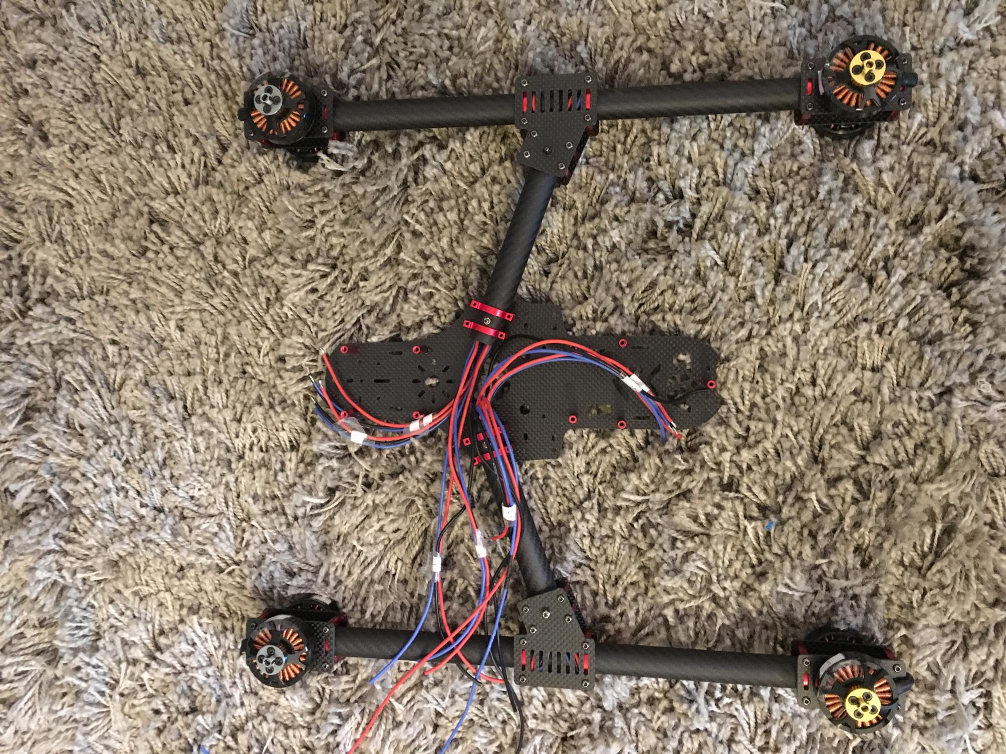

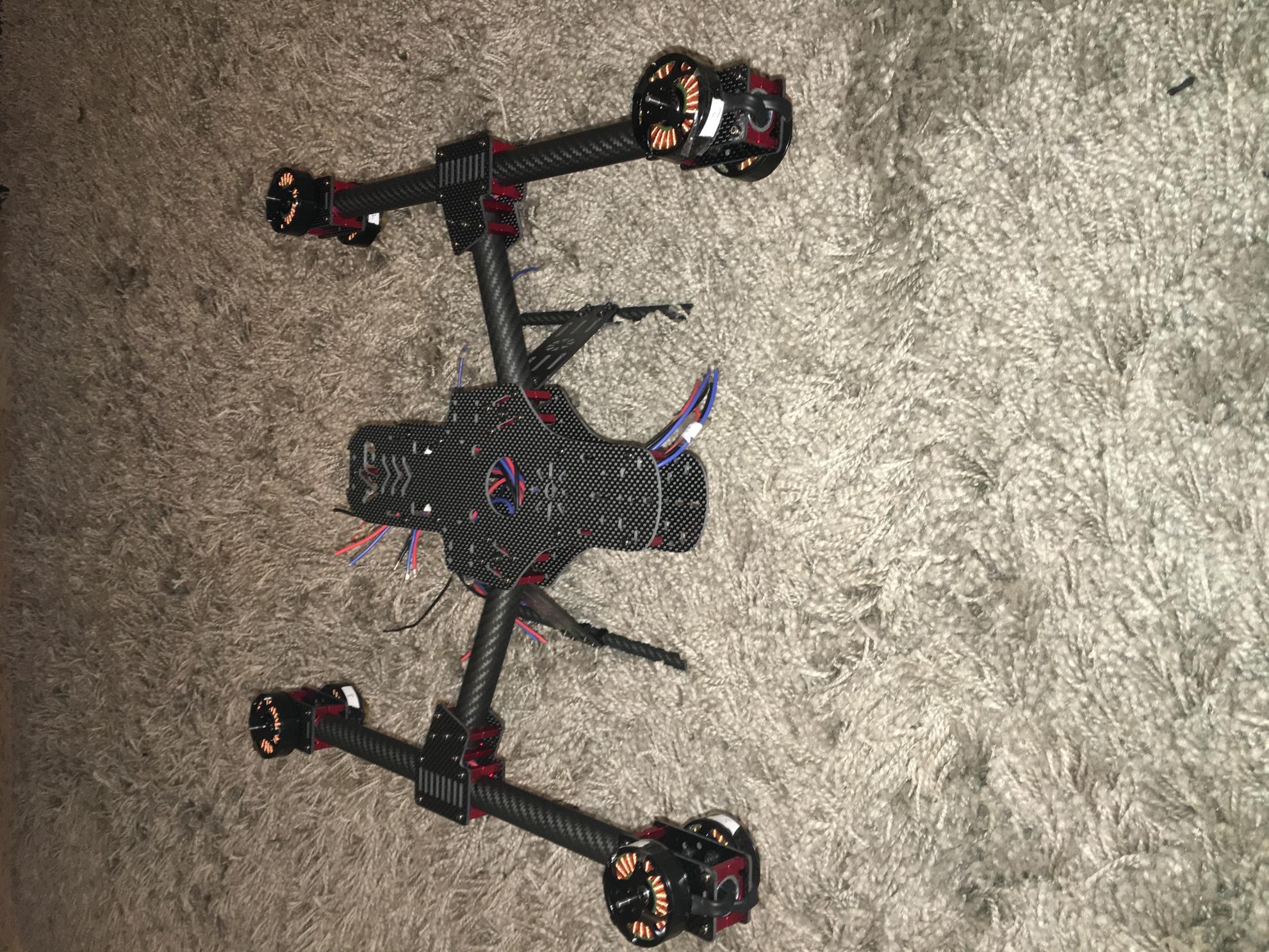

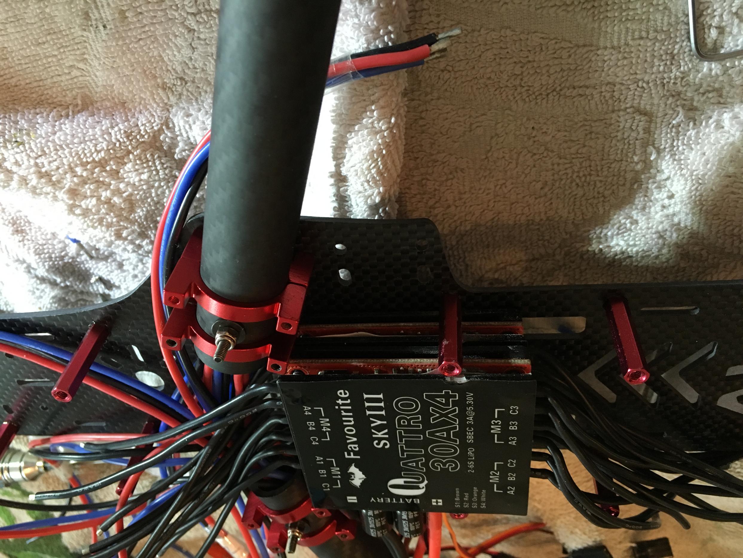

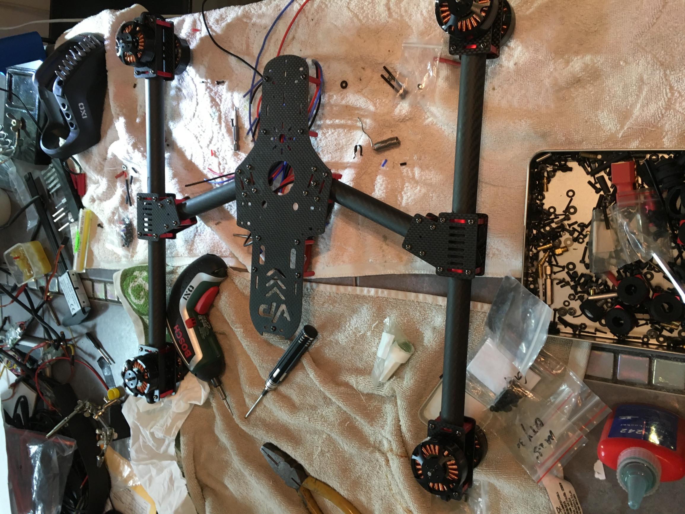

טוב החלטתי ללכת על 8 להבים
צריך להזמין 4 מנועים נוספים ו 4 ESC לפרק הכל מהבניה הקודמת ולהעביר הכל לשלדה החדשה.
מתוכנן לשים 3 סוללות של 6000ma 4S ולקבל 20-25 דק'
כך זה אמור להיראות ללא הגימבל
קובץ מצורף 133943

בחישוב עם eCalc הצלחתי להגיע ל 27 דק' ריחוף עם 2 סוללות 4S 8000ma
בתצורה של 8 מנועים ופרופלורים 13" 4.5

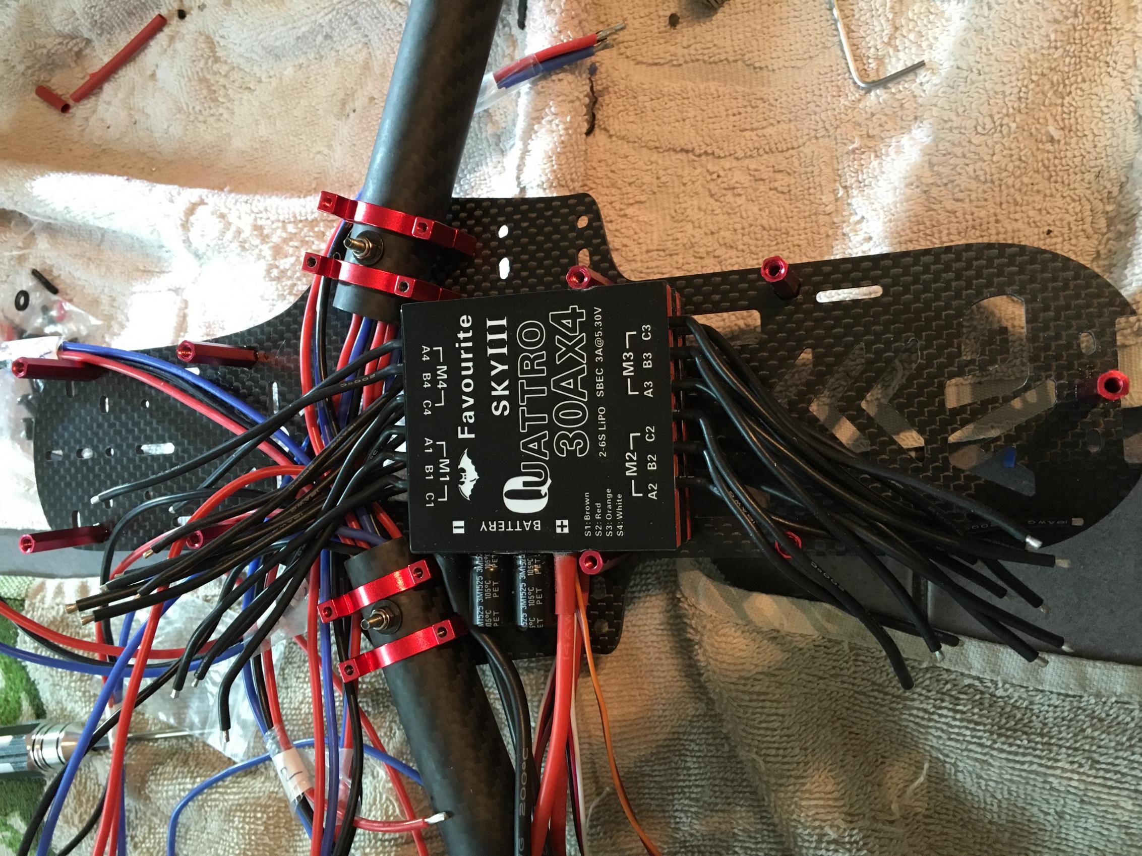

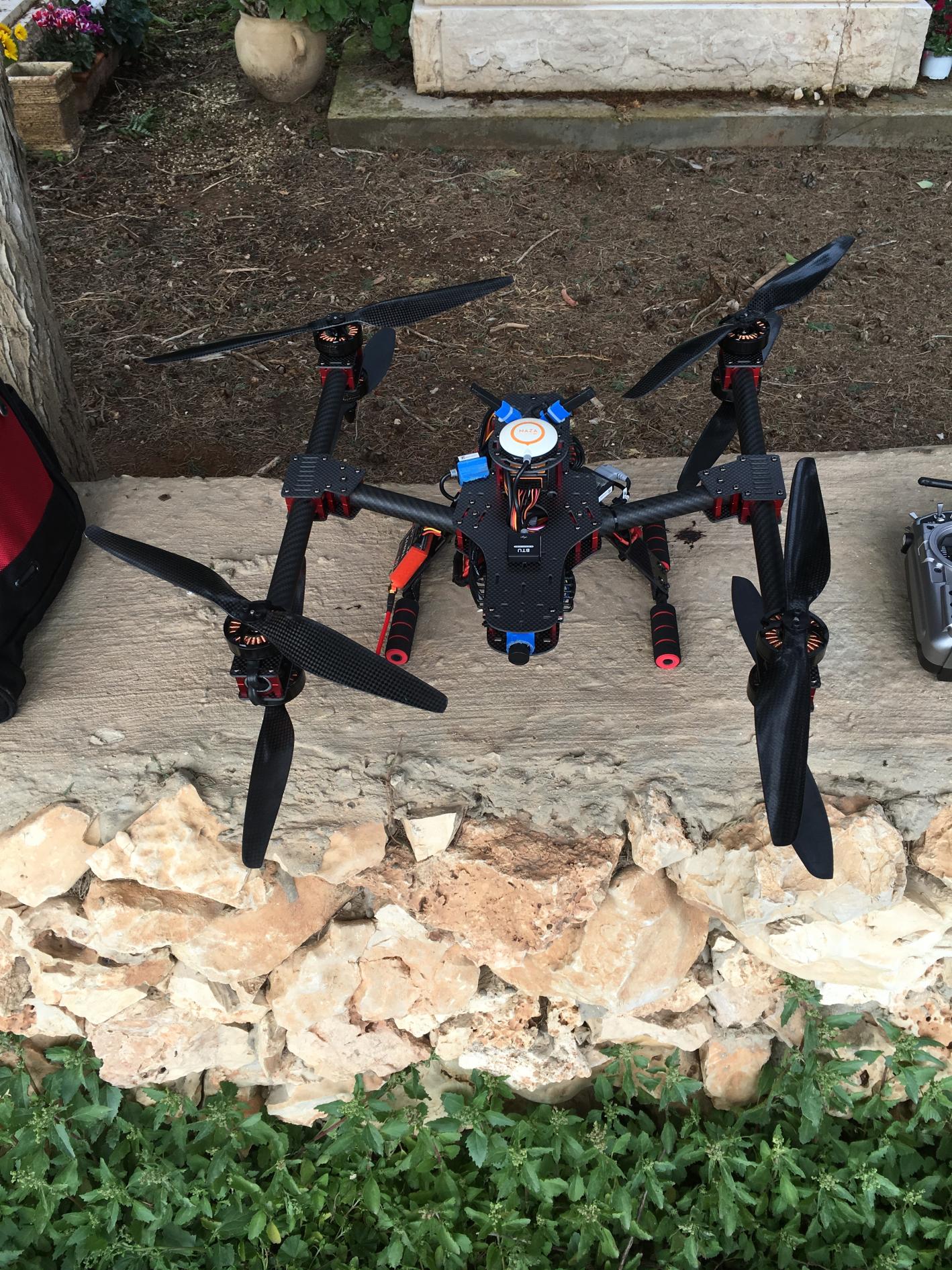

14 קבצים מצורפים
נראה טוב!
6 קבצים מצורפים
נראה מפחיד... ;) תעלה סרטון כשאתה מטיס

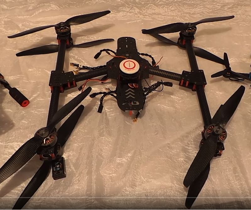

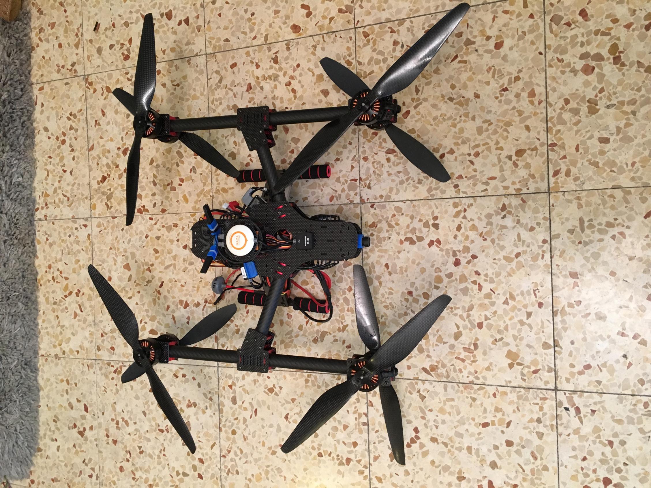

3 קבצים מצורפים

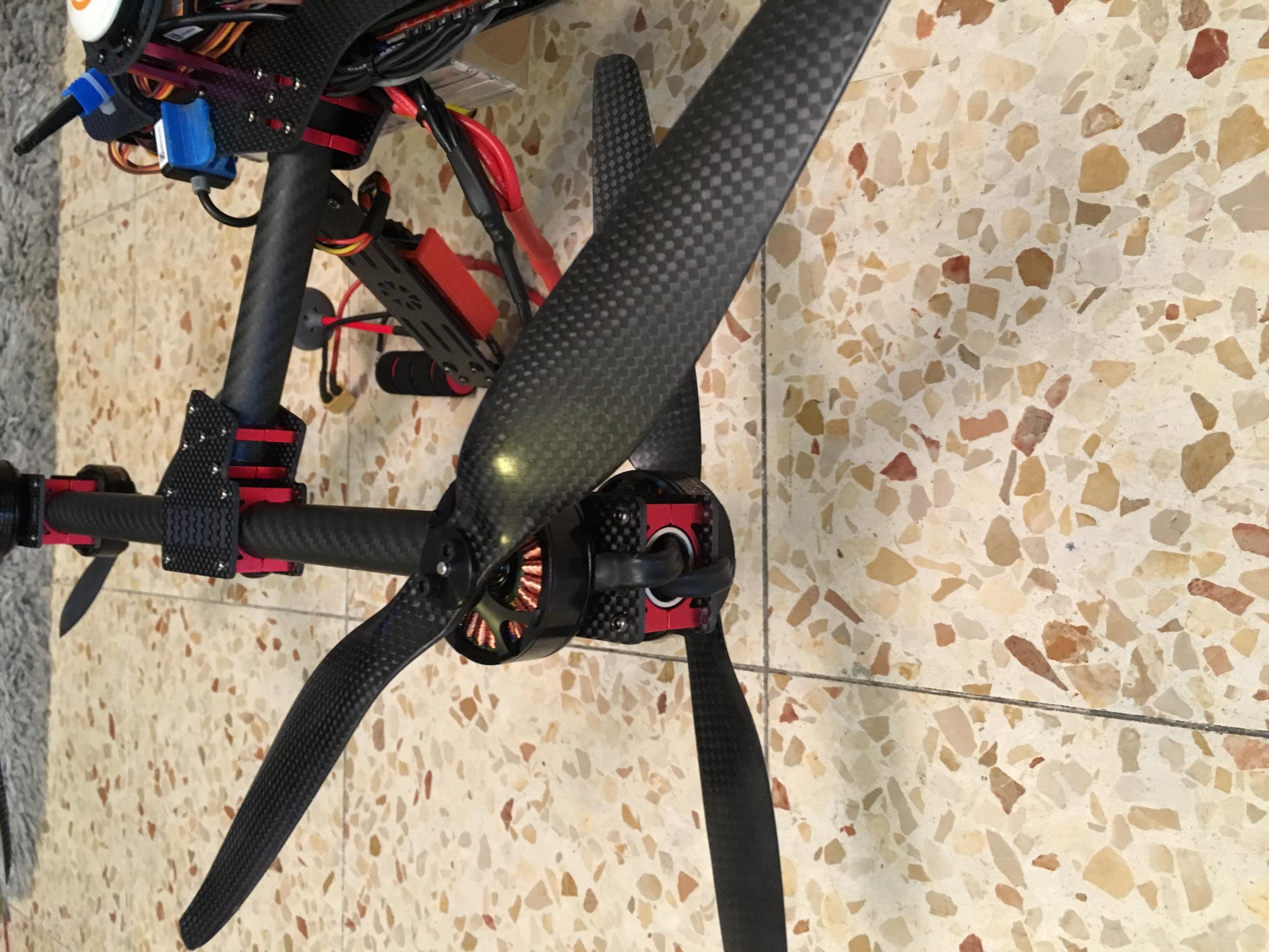

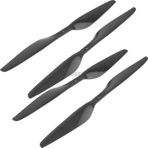

ערבבתי בהצלבה שני גדלים של פרופים 13" ו- 14" עד שתגיע הזמנה של פרופים תואמים.
לא אמורה להיות בעייה עם זה נכון?
קובץ מצורף 135145קובץ מצורף 135146
יש לי תחושה שבקר הטיסה יעבוד הרבה יותר קשה, מעניין איך הוא יתמודד עם זה,
הוא צריך לשלוח פקודות שונות לבקרים בשביל לייצב את הרחפן.
התחושה שלי היא שזה לא ילך בקלות
תודה, אנסה בהזדמנות הראשונה כי עד שהפרופים יגיעו זה לפחות שבועיים. מאמין שיעבור בשלום..
לגבי סוללות, העמסתי 3 סוללות 20,000ma 4S סה"כ , מקווה להגיע לחצי שעה בלי הגימבל בשלב זה
בחרת לעלות עם פרופים לא זהים?
יש מצב שהוא מנסה לתקן ולהתייצב וקשה לו בגלל זה.
אבל אולי זה משהו אחר.
ב cleanFlight הכל עובד כראוי?

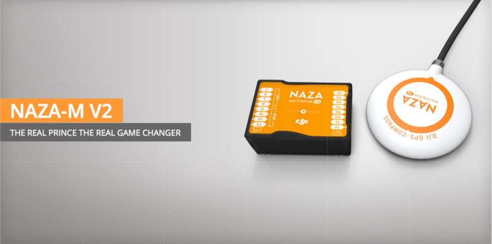

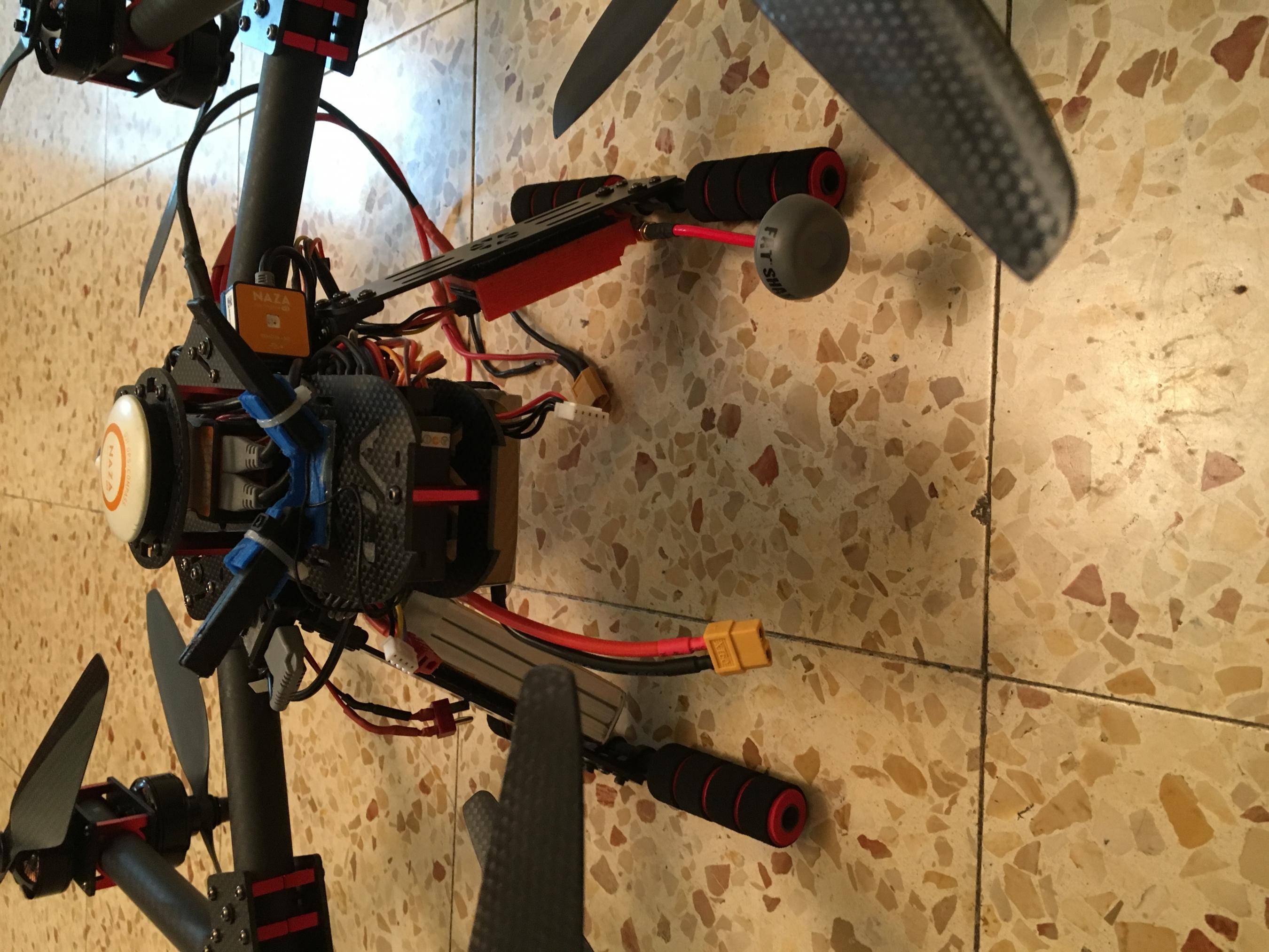

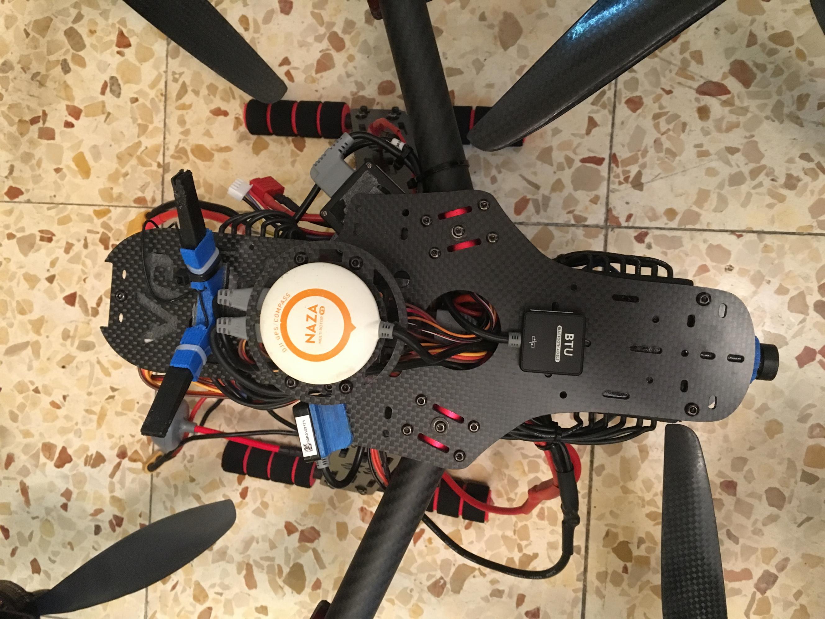

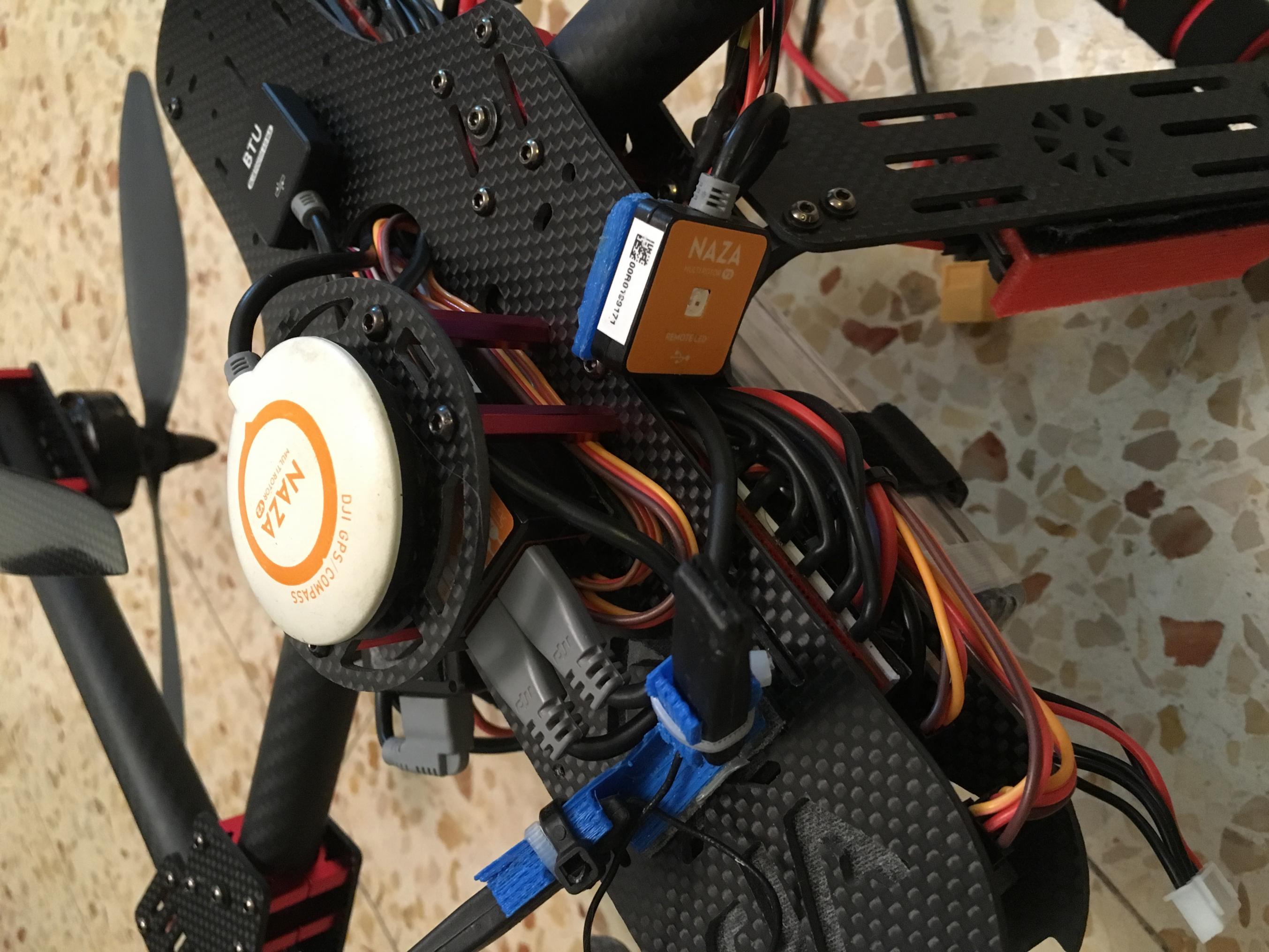

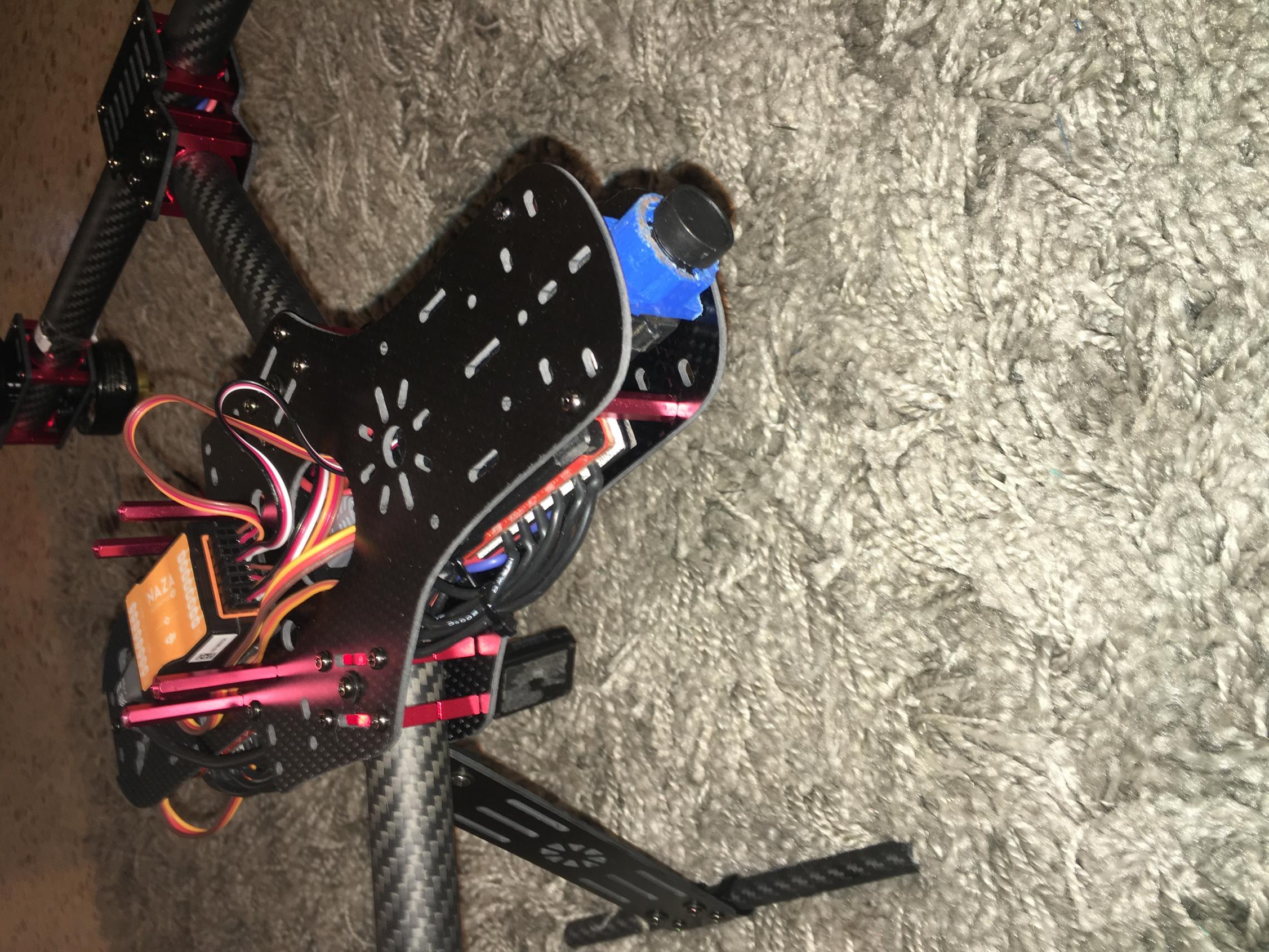

פרופים זהים. נורה אדום כתום של הנאזה מהבהב לאחר שעולה לאויר. ע"פ נאזה זה אומר Compass error too big
ייתכן אם אעלה יותר גבוה את האנטנה של ה GPS זה יעזור ..? ריקוד הנאזה בוצע כבר :(
ציטוט:
נכתב במקור על ידי
liortt
זה קרה אחרי שידרוג תוכנה? ראיתי כמצה מתלוננים ברשת על שלא מצליחים לעשות קליברציה למצפן, אחרי שידרוגים...
לי היתה בעיה פעם של קירבה בין המשדר וידאו (1.2) לאנטנת GPS.
נסה לקרוא פה:
http://www.dronezon.com/diy-drone-re...phantom-drone/
עשיתי כעת שדרוג לנאזה. אעלה יותר גבוה את האנטנה של ה GPS, כרגע רק 2 ס"מ מהבקר. ואשנה את ההגדרות בנאזה בהתאם.
חוץ מזה אין הרבה אפשרויות כי הוא עולה יפה לאויר ואת מתחיל להתנדנד.
