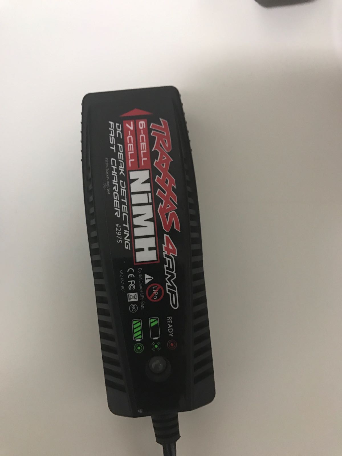

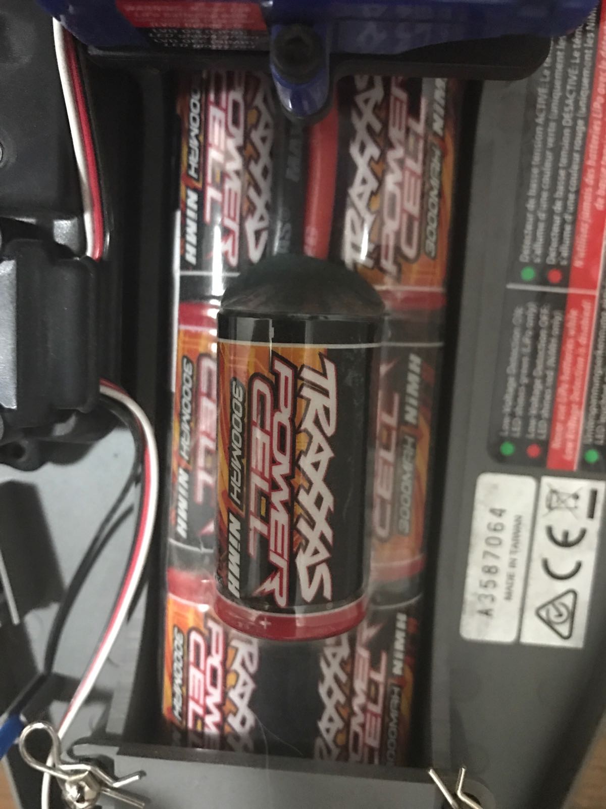

צרפתי שתי תמונות של המטען והסוללה, הרגשתי את הרכב עם סוללה הרבה יותר חזקה וממש אהבתי.
תקציב סביבות 300 אפשר לעלות אם צריך והשאלה גם מה הכי כדאי אשמח לקצת הסבר וגם אני מבין שאין לי מקום לסוללה גדולה אז אך מתאימים.

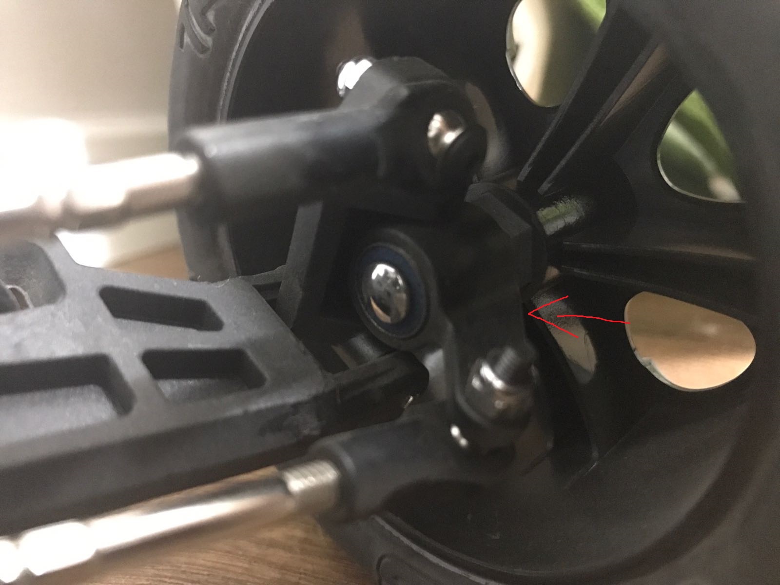

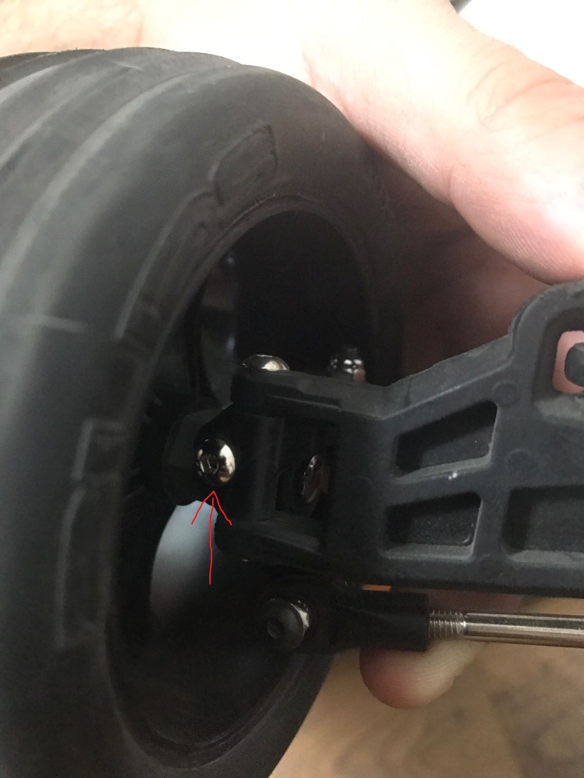

בתמונה אחת מסומן חלק פלסטיק שנשבר וכבר קניתי שתי חדשים מפלסטיק לא היה משופר בחנות, ובתמונה השניה עקמתי את הבורג וישרתי אותו כי לא היה חדש בחנות אבל מאז הוא התעקם אצלי שוב (ברור שהוא ניהיה יותר חלש)
אני אשמח לשמוע איפה ניתו לקנות בורג כזה (או שיש חלק מחוזק שכדי להזמין) והאם כדי להזמין כבר צמיגים אחוריים חדשים?
קובץ מצורף 146160קובץ מצורף 146161
טוב.
סוללה:
הסוללה שלך היא סוללת ניקל מטאל
כל סוללת ליפו תתן לך תוצאות טובות בהרבה
סוללות ליפו הן סוללות רגישות יותר משאר סוגי הסוללות אבל הן נותנות הרבה יותר אנרגיה מכל סוללה אחרת
הן מצריכות מטען מיוחד בעל שיטת טעינה שונה
מטען חכם יכול להטעין כמה סוגי סוללות

להלן סוללה של 3 תאים:https://hobbyking.com/en_us/zippy-50...case-pack.html
או של שני תאים:https://hobbyking.com/en_us/zippy-50...case-pack.html
מידות הסוללות יתאימו לרכב שלך
עם הסוללה הראשונה הרכב ייסע יותר מהר מאשר עם הסוללה השניה
להלן מטען פשוט [יחסית] שיתאים לטעינה של כלל הסוללות שדיברנו עליהן:https://hobbyking.com/en_us/x100-ac-...r-eu-plug.html
להלן החלק שנשבר לך כחלק משופר[ נקרא נאקל]:https://www.amainhobbies.com/st-raci...t3636g/p222464
והחלק שלידו[נקרא קאסטר בלוק או C הב]:https://www.amainhobbies.com/st-raci...t3632g/p222463
את שני החלקים האלו ניתן להחליף לאלומיניום

לגבי הסוללה - לפי מה שאני מבין הסוללה כמעט פי 2 יותר חזקה (תתקן אותי אם אני טועה), אבל לכמה זמן היא מספיקה? רק מוודא שוב הגודל של הסוללה מתאים ללא הרחבות?
הקאסטר בלוק לא נשבר אלה הפין שבתוכו, אם אני מזמין את החלק הוא מגיע עם פין חדש?

לגבי המידות: בשני תאים אלו מידות סטנדרטיות
בשלושה תאים הגובה של הסוללה קצת יותר גבוה
אני אבדוק יותר מאוחר שוב את מידות בית הסוללה באתרים השונים
כעיקרון, בטראקסס יש בית סוללות גדול המאפשר שימוש במגוון סוללות.
לגבי הקאסטר בלוק: הוא לא אמור להגיע עם הפין.
פין תקנה בארץ.
לדעתי אין חלק כזה משופר
