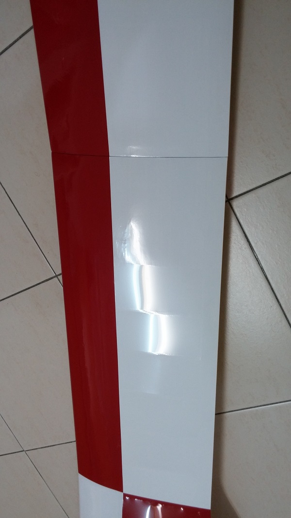

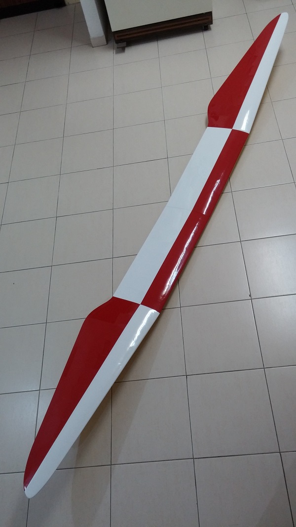

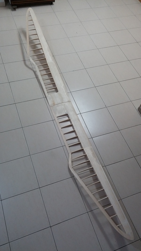

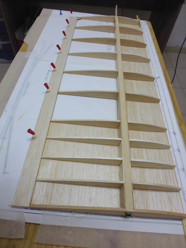

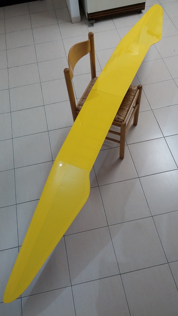

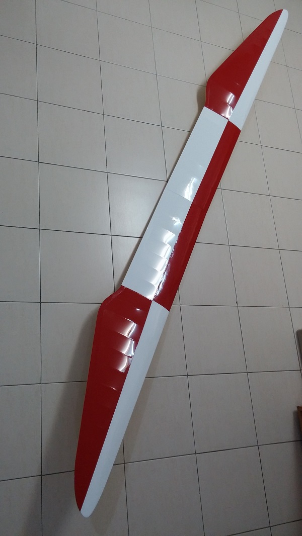

מי אמר 'תמונות' ולא קיבל? :rolleyes:
בינתיים רק כנפיים, הזנב כרגע 'מתבשל', אח"כ נבנה את האלמנט הזה שמחבר את כל ה-'נוצות' ומסתיר את הסרווס מהשמש :)

ידיים טובות, אבל חוסר נסיון מוחלט
זה טיסן מיושן ביותר ששייך להסטוריה ושם מקומו במתכונת הנוכחית
כדי להביא אותו למאה הנוכחית היה צריך להחליף את קורת העץ במרכז בקורת קרבון, זה המינימום
וכמובן לייצר מאזנות לפחות, ואולי גם מדפים
עבודה בהחלט מדוייקת ונקיה, אבל מקצוענות אין שם כלל, אני רואה בזה פיספוס ועבודה חלקית עד מיותרת. למישהו שלא מסוגל לבצע את זה קל לסלוח, למישהו שבונה כל כך יפה ולא ביצע את הנדרש, קצת קשה לי להתלהב מזה
