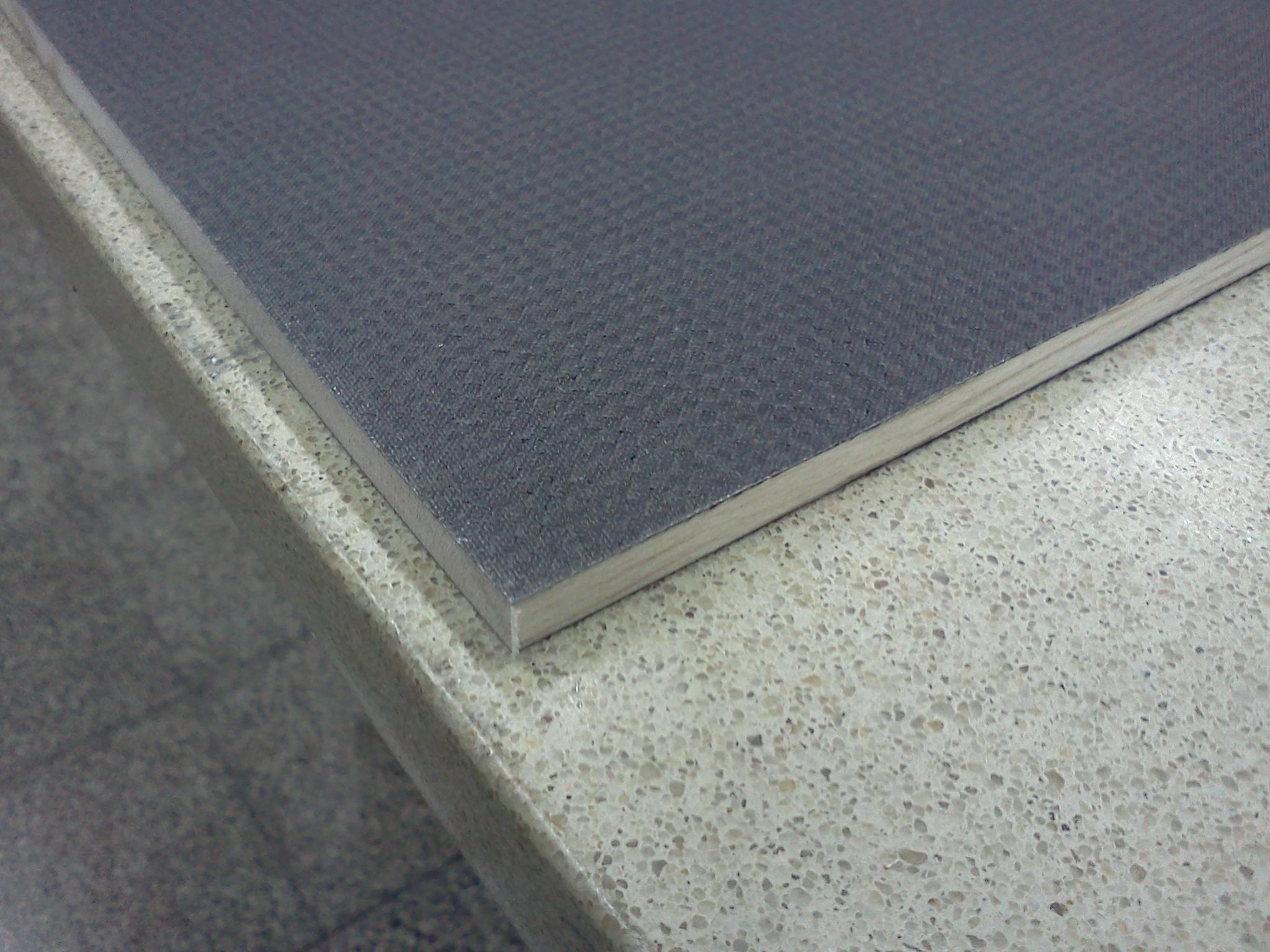

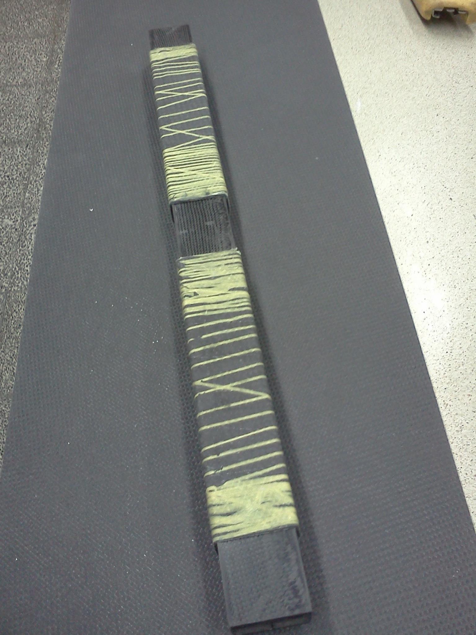

בינתיים הכנתי לוח לחציצים (בלזה 5 עומדת מצופה בבד קרבון ב-45 מעלות) ובתים לג'וינר (קרבון 1 ממ מלופף בקצוות בקוולר)
קובץ מצורף 60259
קובץ מצורף 60260
קובץ מצורף 60261
קובץ מצורף 60258

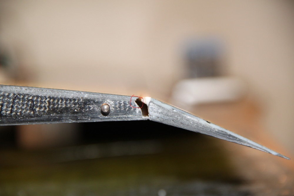

היום סיימתי את הכיסוי לסגירת חריצים של המדף לכנף. מטרת הכיסוי להקטין את הגרר בתנועת מדפים קטנה ע"י הקטנת החריץ באזור המדף למינימום.
את הכיסוי הכנתי מיציקת אפוקסי עם מיקרו בלונס. את הצורה יצרתי באמצעות סלוטייפ שהיה מוצמד למדף והוכנס מתחת לסקין הכנף. המדף שמוחזק במצב מטה גורם לסלוטייפ להתעגל לצורה המתאימה וכאשר האפוקסי מתיבש נוצר רדיוס מתאים לצורך תנועת מדף חופשי תוך סגירת המרווח למלימטר לכל היותר.
למאזנות אני מתכוון להשתמש בסלוטייפ על מנת לחסוך את המשקל של כיסוי הנ"ל.
במדפים הכיסוי חובה שכן תנועת המדפים גורמת לשליפה של סלוטייפ במידה ועושים בו שימוש ועל כן נדרש כיסוי קשיח. במאזנות התנועה קטנה ועל כן הסלוטייפ לא נשלף וניתן לחסוך בהן משקל.
כעת, לאחר הכיסוי ופיני מיקום לכנף, משקל הכנפיים 549.5 ו-549.9 גרם :D
לא לגמרי הבנתי איך עשית את זה ותמיד רציתי לדעת...
אם הסלוטייפ מתחת לסקין ואתה מורח עליו דבק מבפנים (?) איך אתה מוציא אח"כ את הסלוטייפ?
תן לחשוב על זה.......לא!
אני כבר סביב 50 שעות עבודה על הכנף הזאת ועוד היד נטויה.
הסלוטייפ משמש מעיין תבנית זמנית, מדביקים אותו על המדף כך שהוא בולט לכיוון הכנף עצמה.
מורחים שיכבה של דבק עם מיקרובלונס על הצד הפנימי של הסלוטייפ, מעט על הסקין של המדף על צידו הפנימי ומעט על הסלוטייפ, 6-5 מ"מ לפחות על הסלוטייפ ובעובי של 1 מ"מ בערך.
לאחר מכן משחילים את הסלוטייפ מתחת לסקיו של הכנף ומטים את המדף מטה (יותר מדי והסלוטייפ יקפוץ החוצה).
הסלוטייפ שנתמך בסקין התחתון של הכנף מתכופף ומתעגל והדבק מקבל את הרדיוס של הסלוטייפ ומתיבש תוך שמירת הרדיוס.
לאחר הייבוש מורידים את הסלוטיים ומשייפים לאורך הנדרש.
מצורפות תמונות נוספות כולל תמונה בה שמתי חתיכת סלוטייפ על הכיסוי שכבר התייבש ונחתך לגודל והשחלתי אותה מתחת לסקין כאשר מדף מורד מטה כ-30 מעלות, אני מקווה שברור יותר.
אתה חופר את השקע בכנף (מסומן בעיגול) ?
