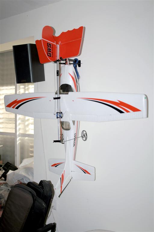

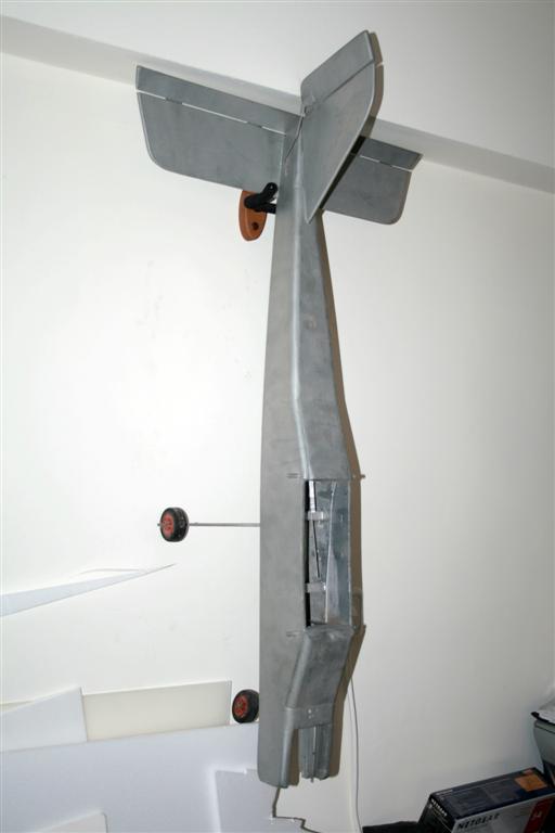

האם המזלג של מתקן הגיטרה רחב דיו בכדי להכניס לתוכו גוף של טיסן???
לא כל טיסן. אבל אם יש לך טיסנים עם זנב דק ומייצב גובה שממוקם בתחתית זה יכול להתאים.
הנה דוגמא לשלושה טיסנים שתלויים אצלי על הקיר, אחד מהם לא התאים לתליה מהזנב אז הוא מוחזק מהגלגלים.
מה שכן - זה לא פותר לי אפילו חצי מהבלגן בבית.
