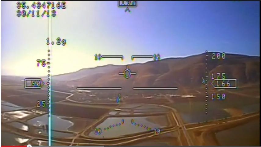

הרבה מאד מטיסי FPV משתמשים בה ומרוצים (לי יש אותה על רחפן ועל טיסן, והיא תהיה גם על הבא, כשיגיע ...).
דוגמה:
קובץ מצורף 102191
