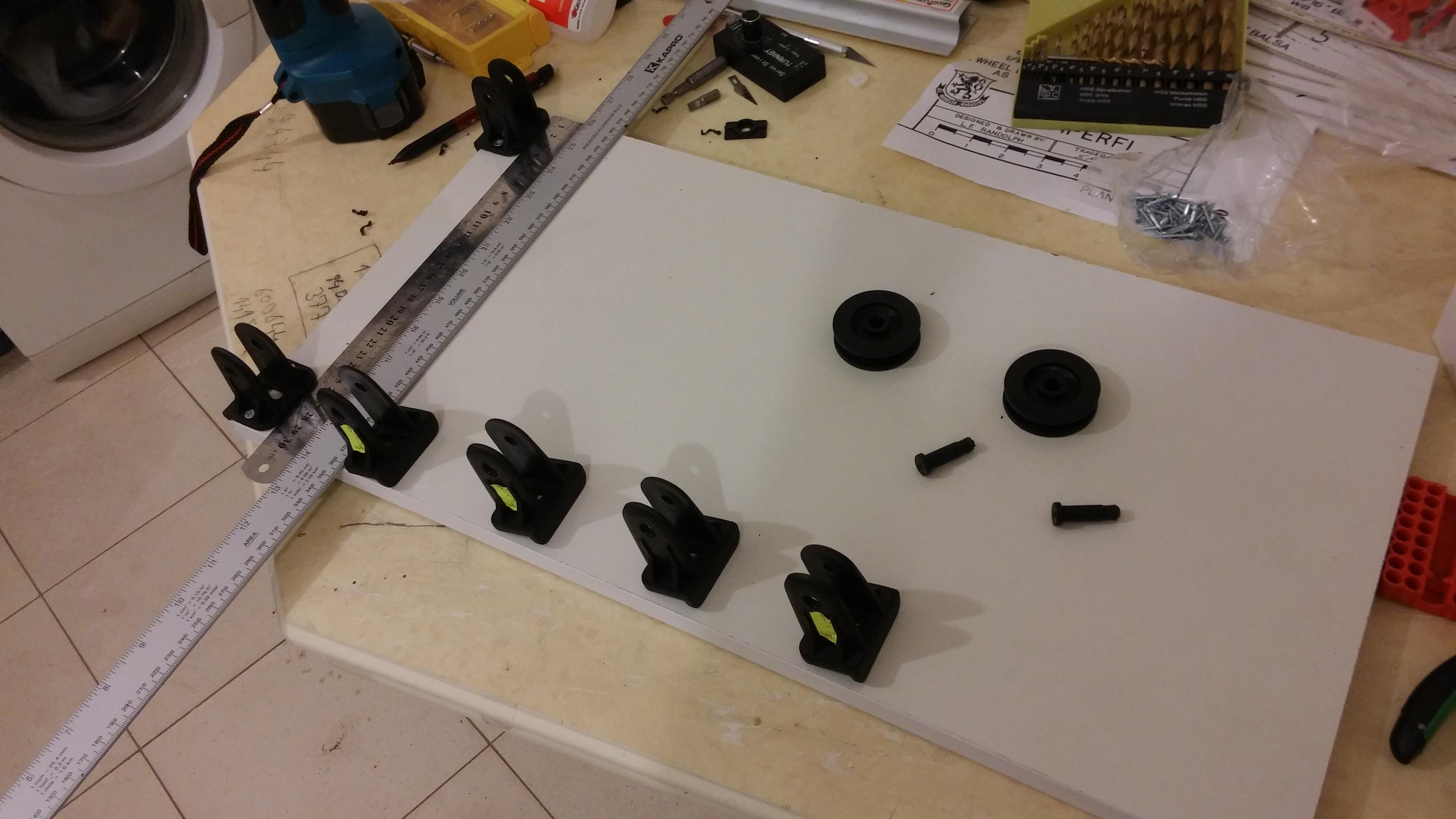

התקדמות....קביעת מרחק בין גלגלות בחיבור ללוח.

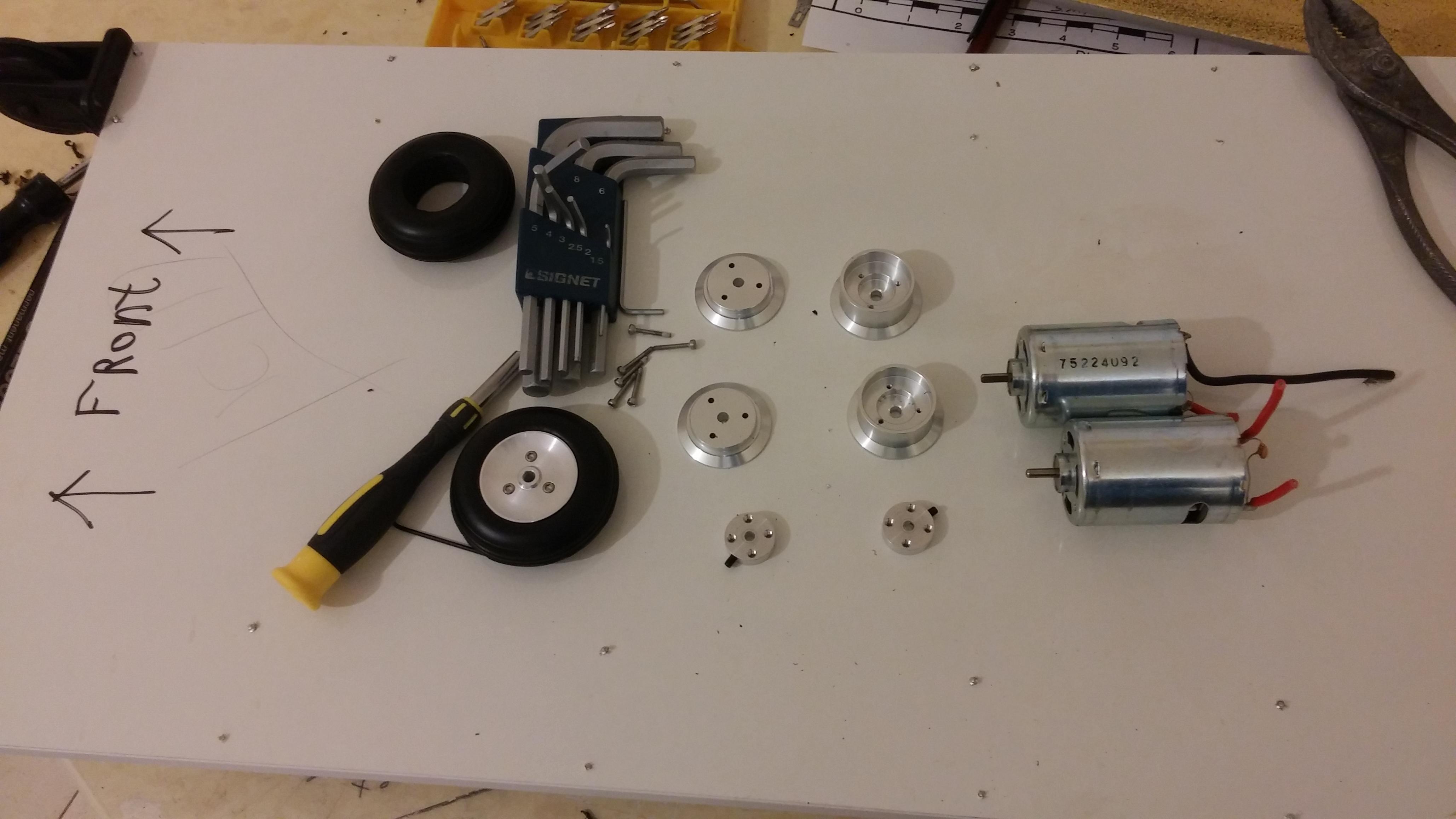

יש ברשותי שני מנועי 540 מוברשים , חסרים רק ספיד כונטרולים שניים במספר...למי שיש למכור אני אשמח

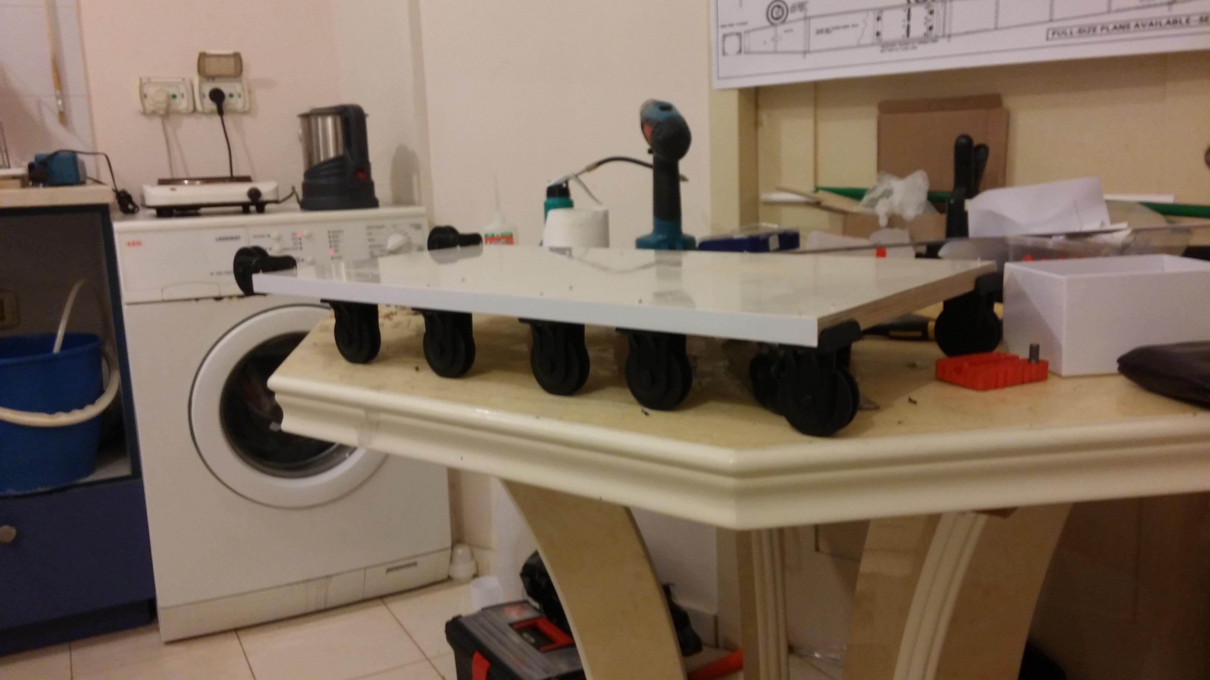

אי אפשר לקרוא לזה מזקום....אין קפיצים..

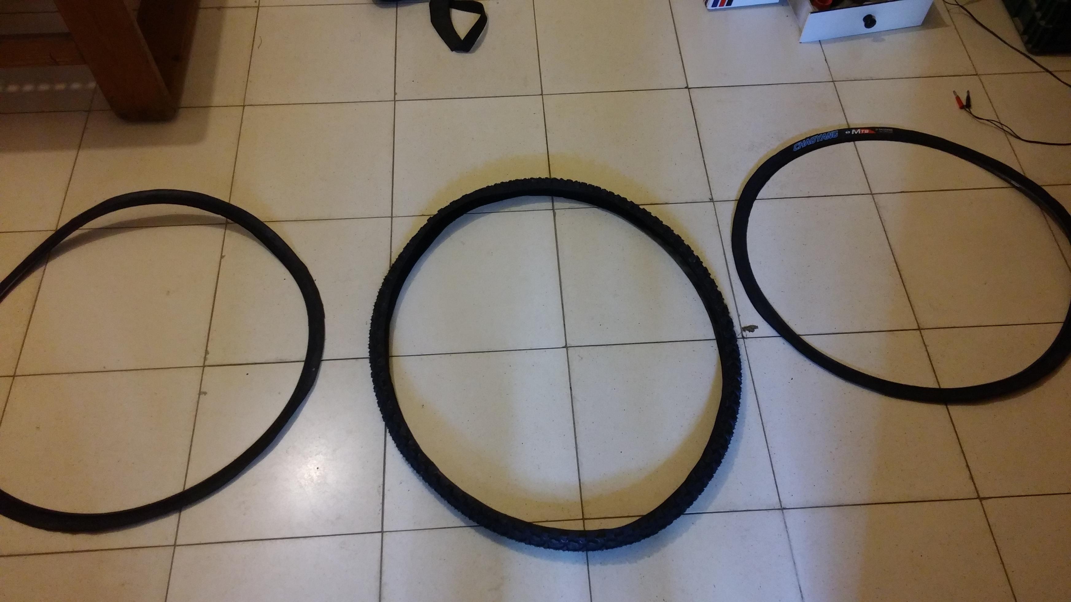

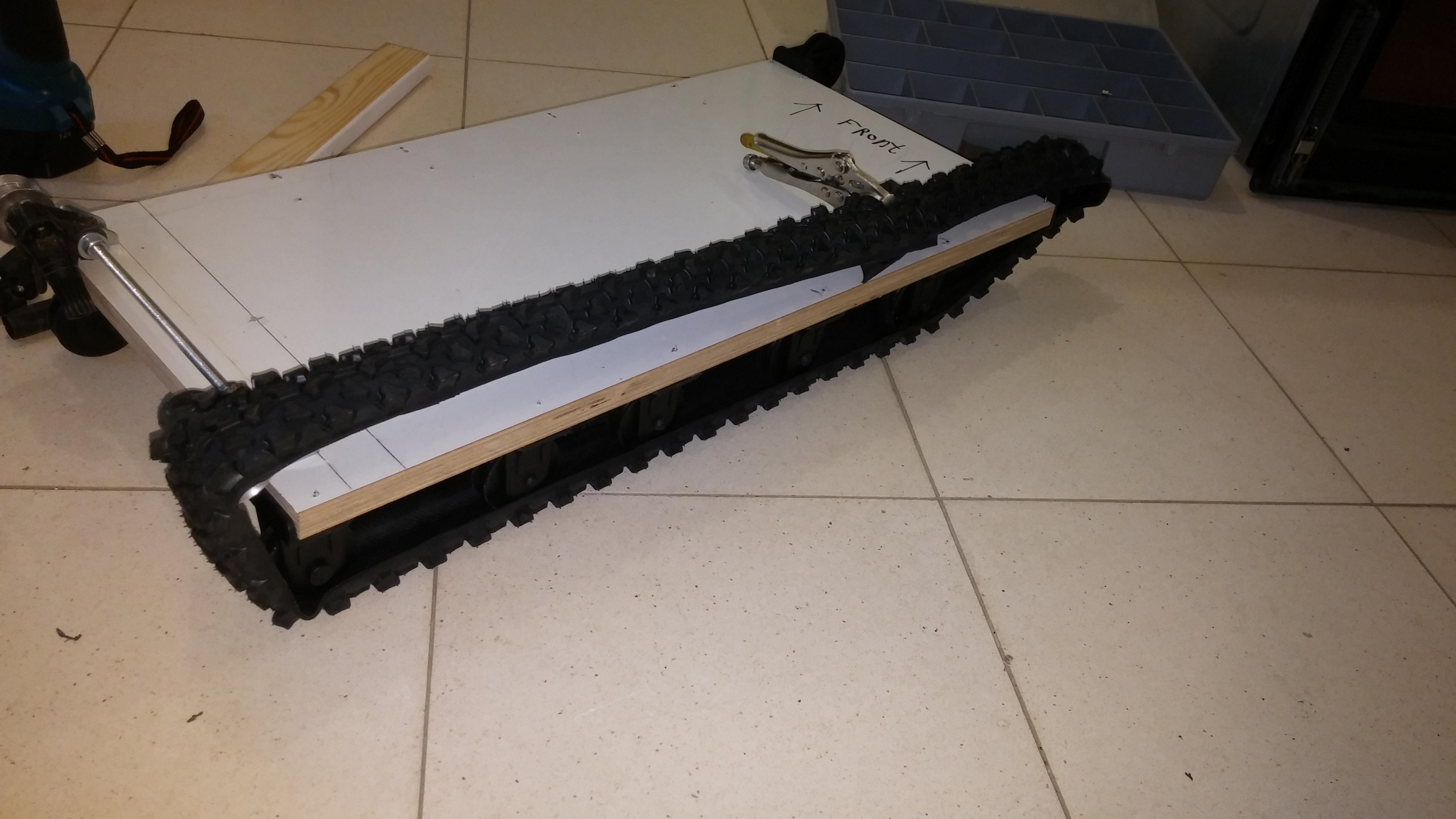

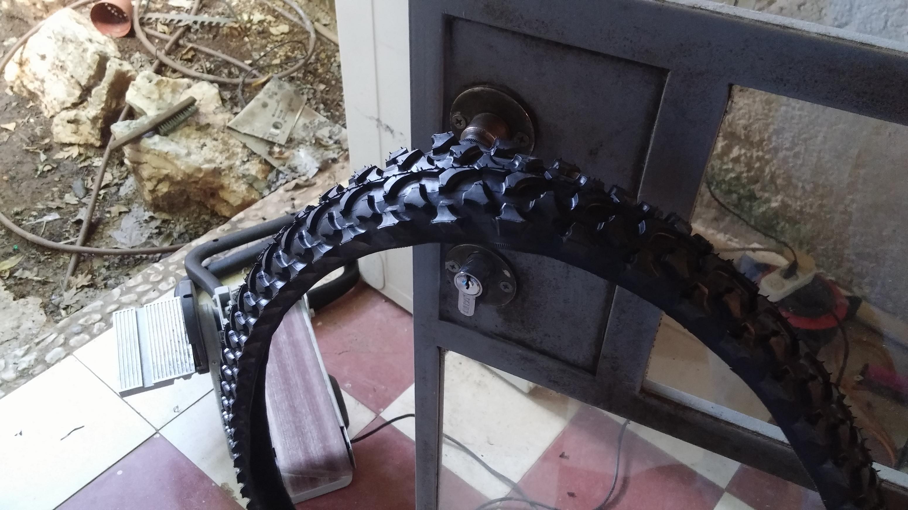

הזחל כביכול יהיה סוליה של צמיג אופניים שהופרד בחיתוך משולי הצמיג..באמצע יולחם גומי קשיח דמוי כבל ...המנועים יותקנו מאחור שהגלגל המניע מחובר עם סט של האב מאלומניום מותאם לציר המנוע...
המערכת הנעה עוד לא מוכנה...סתם מסקרנות איך יראה הייצור המוזר...

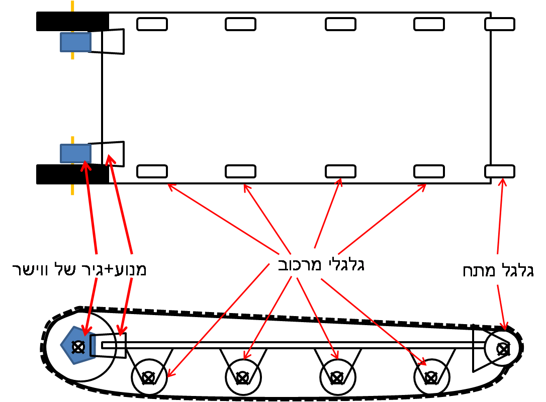

בכל מקרה עשיתי לך שירטוט קטן:
קובץ מצורף 124859
חשוב שהזחל יהיה מתוח.
זה ימנע ממנו לפרוס זחל ויאפשר לגלגל המניע לאחוז בפנים הזחל
הבעיה היא שזחל מתוח מפעיל לחץ רב על הגלגל המנוע וגלגל המתח...
צריך למצוא את דרך הביניים בלחץ הנ"ל.
מה דעתך?

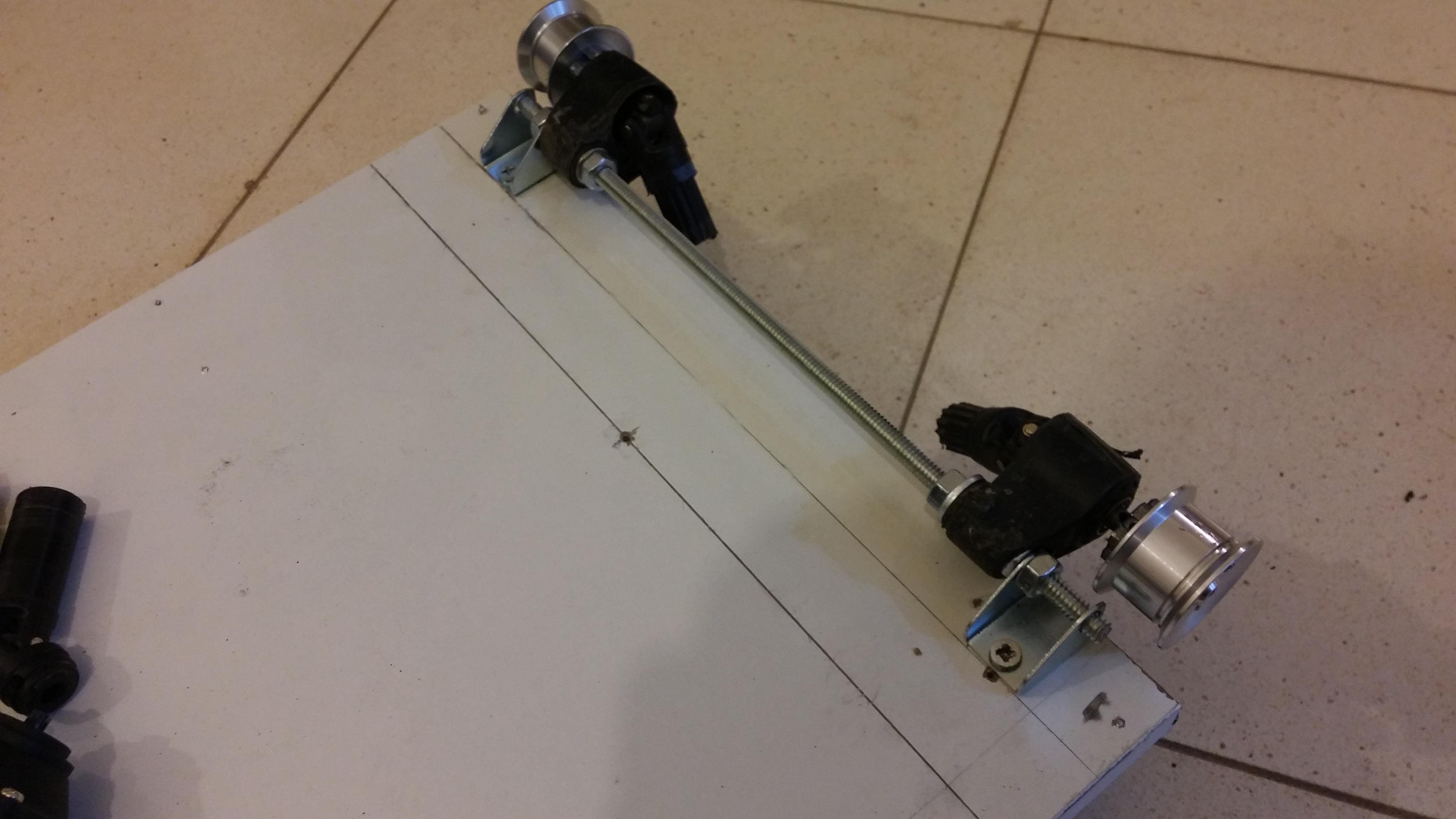

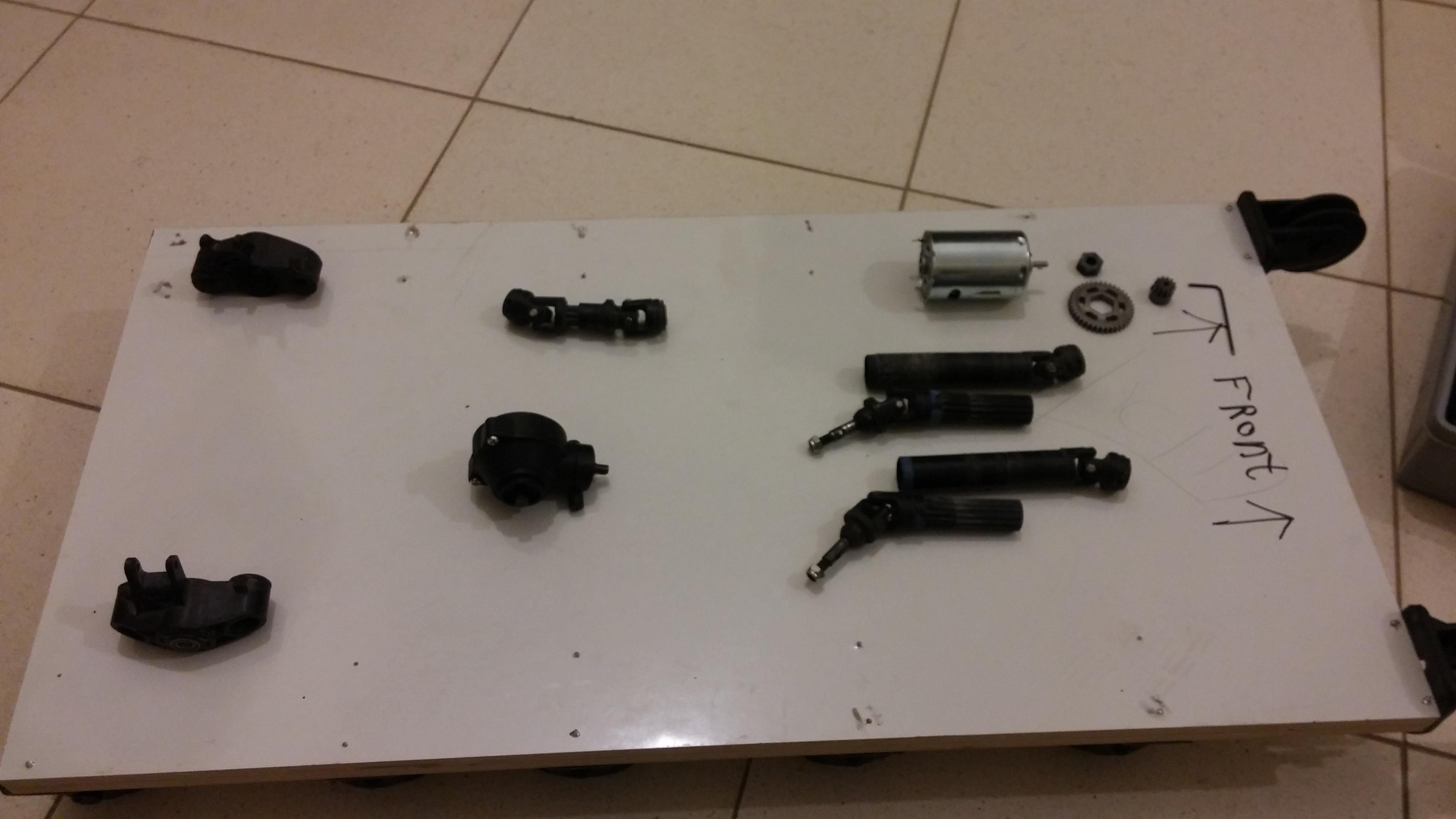

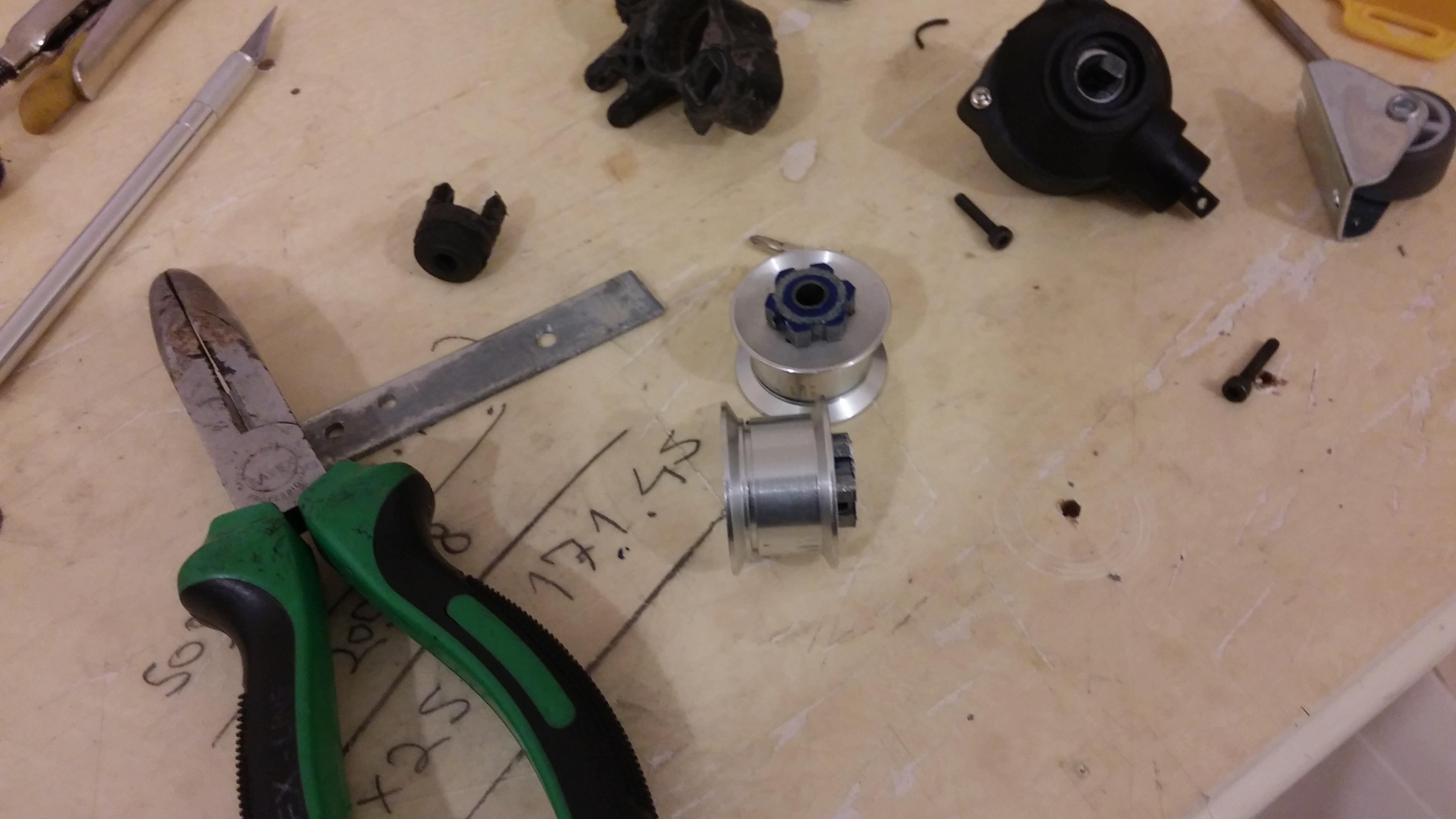

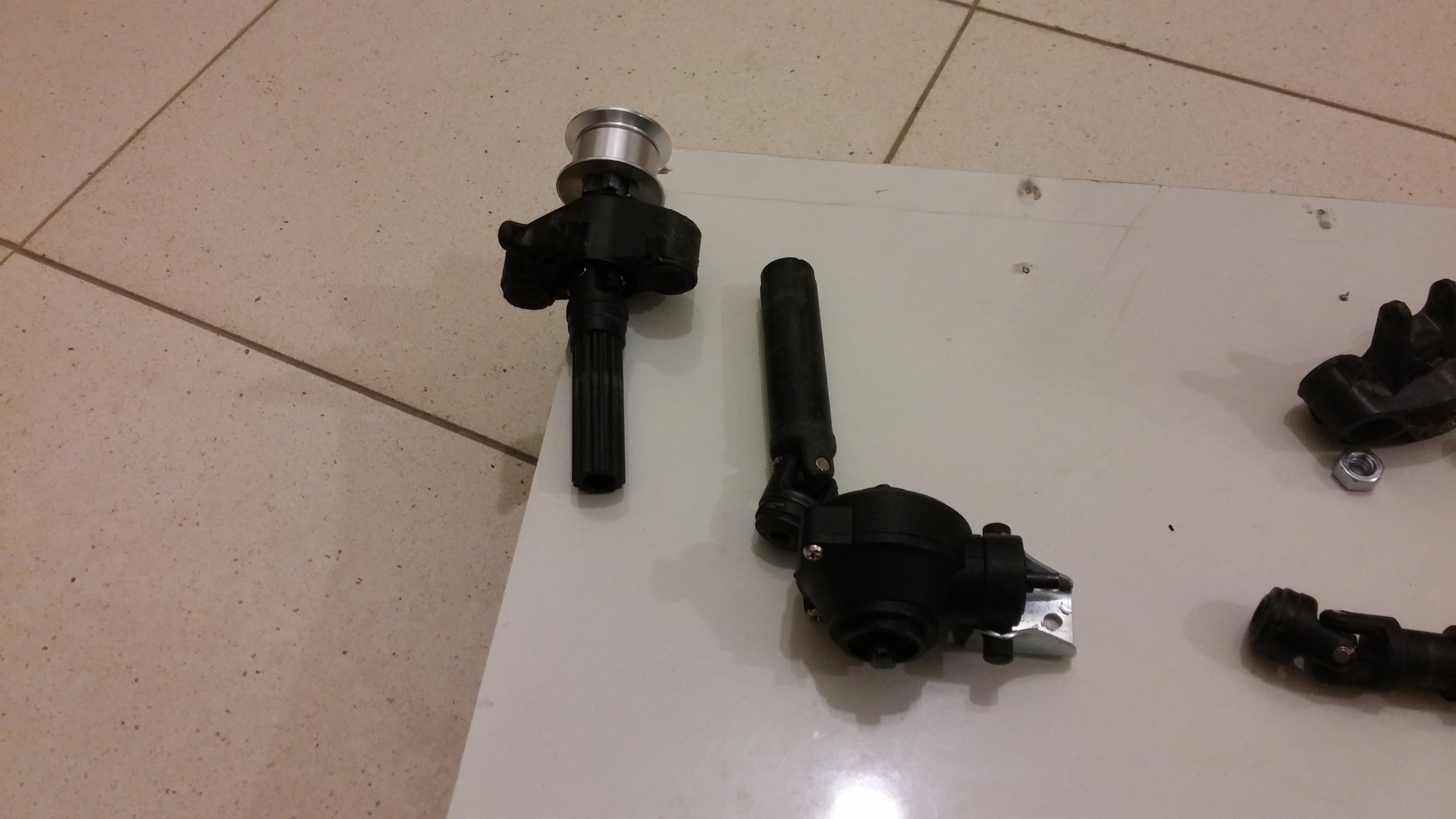

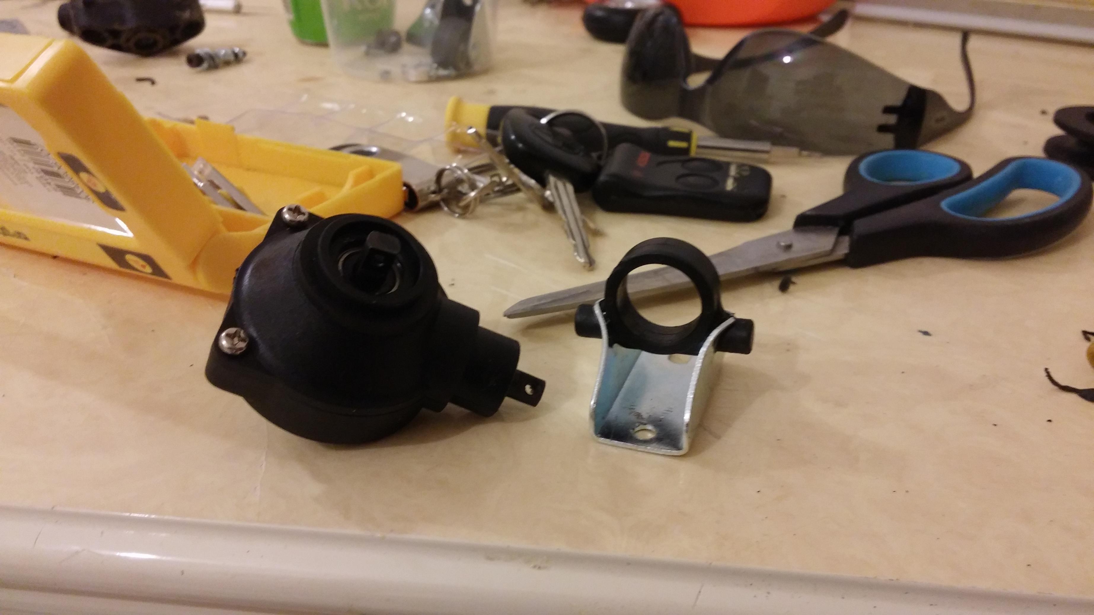

השגתי קצת חלקים....

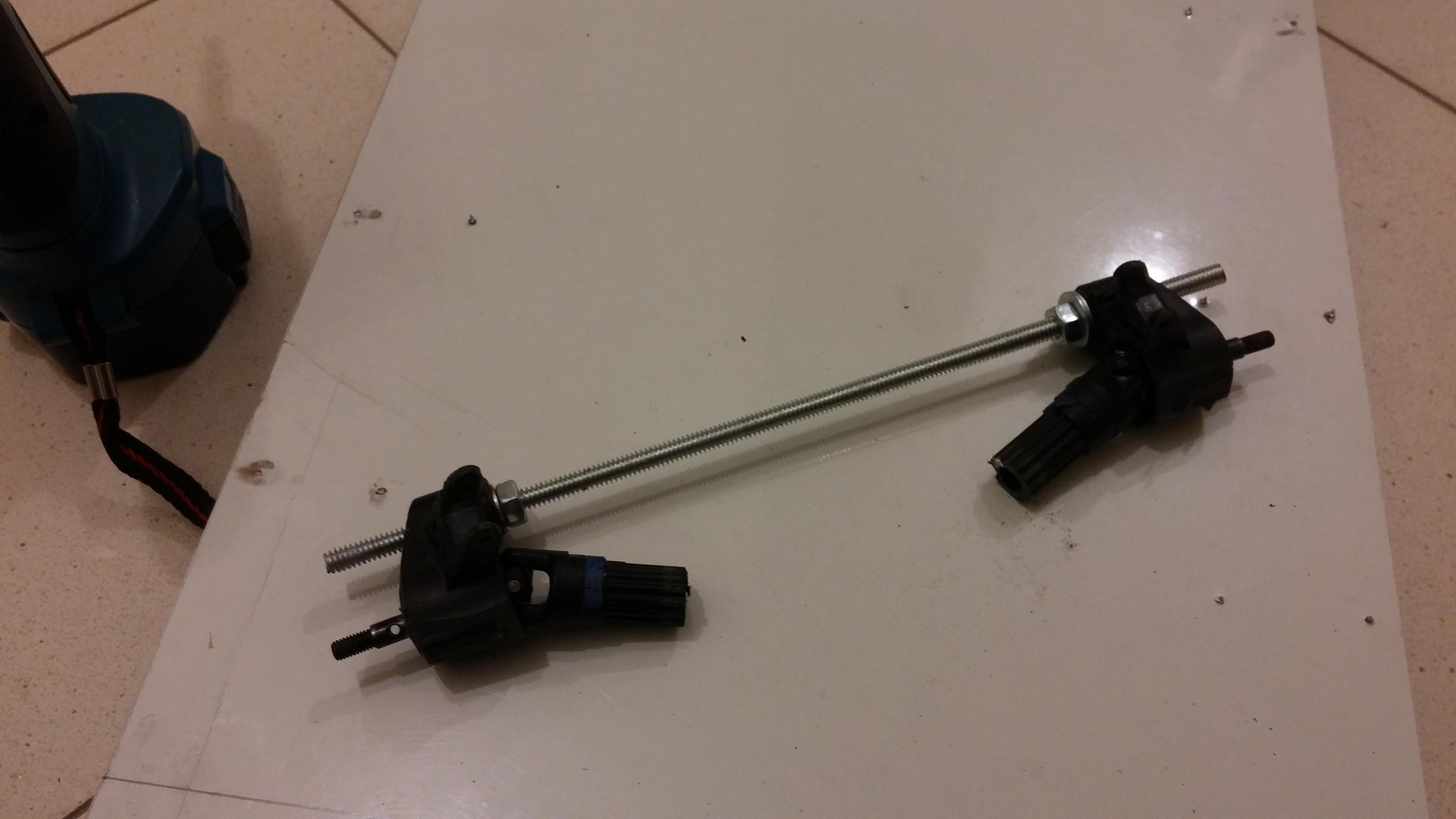

הכנת תושב לדיפרנציאל...

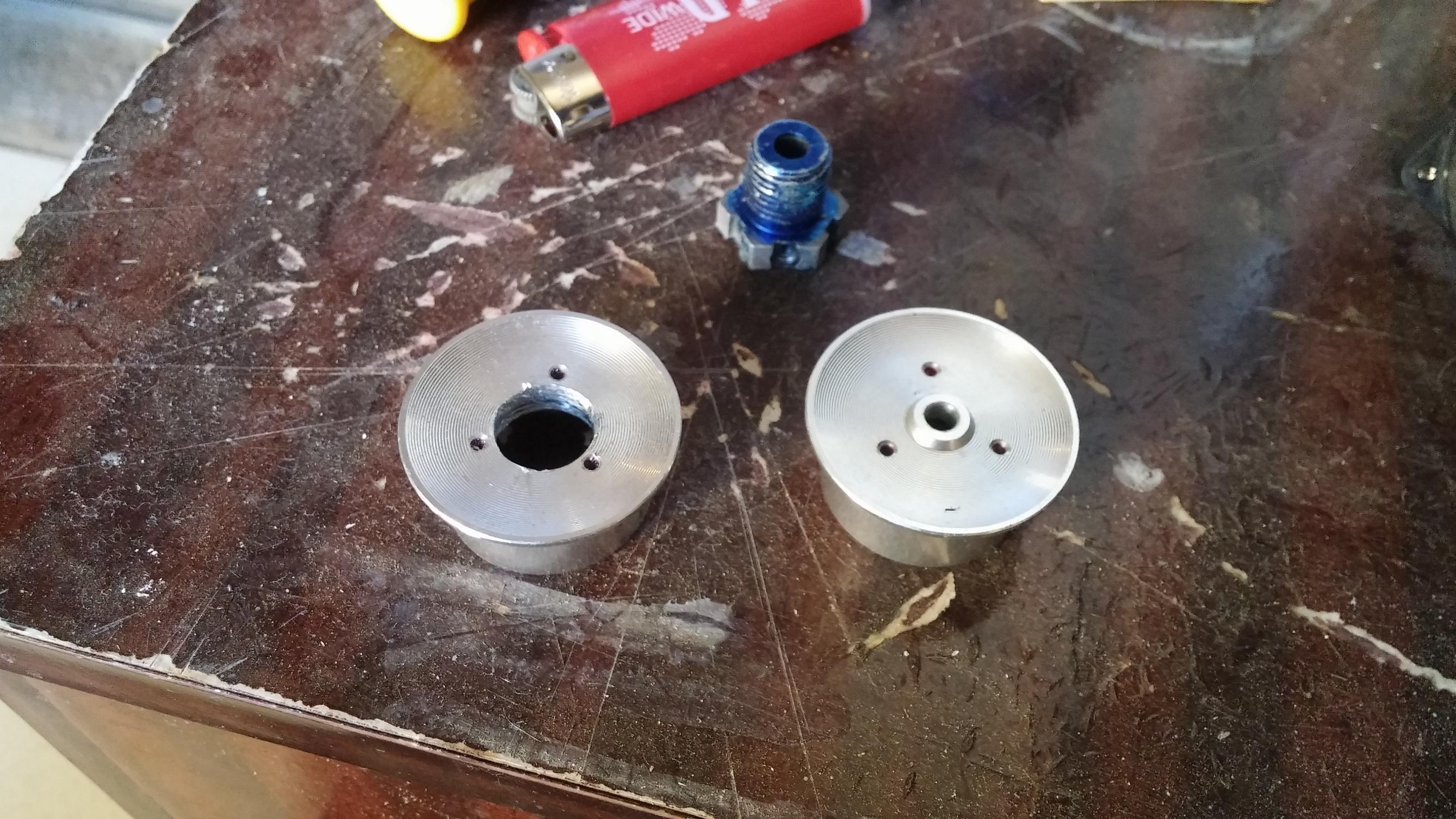

קדח מתאים להאבים לגלגלי הנעה
יהיה צורך לקצר צירייות =לא בעיה בכלל
מיקום הנאקלים של גלגלי ההנעה

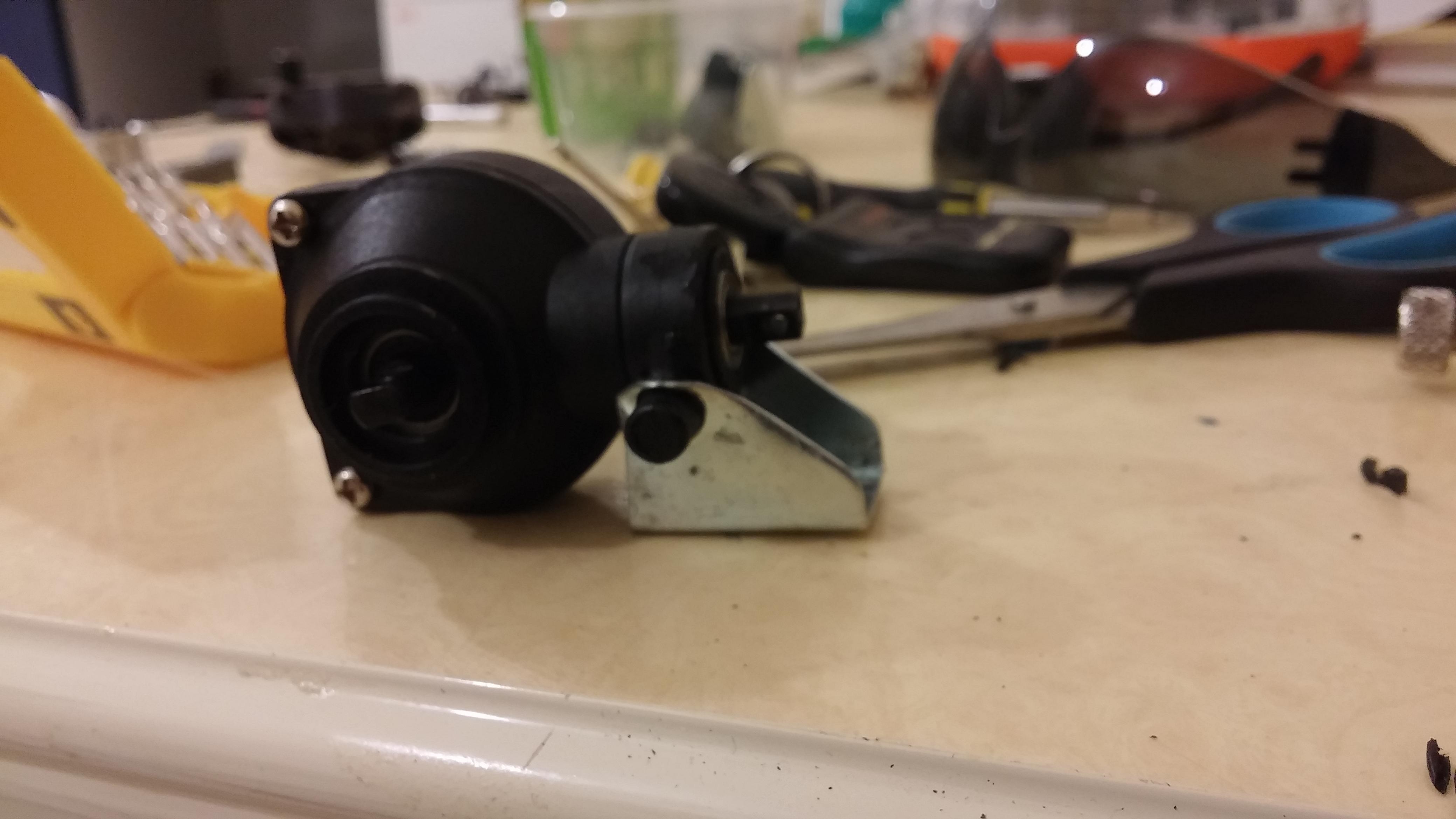

תכנון ומיקום המנוע וייצור ממסרה פשוטה reduction gear
זה נכון...
התכנון שהמתח יהיה קל....הולכת להיות טבעת משוננת על המניעים ופס הגומי העגול יהיה משונן...השינון יבוצע על גלגלת מחורצת שתחומם בעזרת אש ותרוץ על הפס המקובע בפנים הזחל ותיצור חצאי עיגולים מה שיקל על הקיפוף בזמן תנועה...כך שלחץ רב למען אחיזת הנעה לא יהיה נחוץ והכל יעבוד בצורה יותר חופשית...
אחד החלקים הכי מעצבנים בהרכבה מאחורי...
בהמשך יחתך התבריג באמצע ויותקנו עוד אזניים כמו בקצוות שהכנתי מגלגלים של ארונית כדי לאפשר מקום להתקנת הדיפרנציאל.
זה רק הקונספט....

האם ישנה שיטה להלחים את קצוות הצמיג ? זו הדרך היחידה שבה אני יכול להמשיך, צריך להלחים פס גומי משונן.
חשבתי לקחת רצועה משוננת ולהתאים לה גלגל משנע , ולהדביק למרכז פנים הרצועה
אני לא יודע לגבי הלחמת צמיגים
אבל להדבקת צמיגים של מכוניות אני משתמש במוצר הזה:http://www.home360.co.il/%D7%9E%D7%9...D7%A7-R21.aspx
צמיגים של מכוניות על שלט אינם זהים לצמיג אופניים שאתה משתמש בו.
ניסיתי לא מעט דבקים ולדעתי זה הטוב מכולם אבל ייתכן מאוד וגם אותו תצטרך לחזק עם ניטים או תפירה כל שהיא
אני במקומך, הייתי משתמש בצמיג שלם בכל מחיר...גם אם זה אומר לקנות עוד צמיג חדש בעל הקף קטן יותר שמתאים למה שאתה צריך בדיוק.
רן ענבר
אין שלם בהיקף המתאים וגם הפיתול של החומר מצמיג קטן יותר מפריע ניסיתי כבר...כנראה שאצטרך להלחים בחום....ככה יתפלמר הגומי
R21 זה דבק מהיר עם ריכוז גבוה של חומר פעיל , קריסטאלי שישבר במקרה שלי....
גם אני חשבתי שדבק מהיר ייצור קריסטל שיהיה שביר מול הגמישות של הגומי
עד שהיה לי קרע של 2 סנטימטר בצד הצמיג שנגרם מברזל ביניין [אני מזכיר שמדובר על צמיג של מכונית על שלט]
הדבקתי את הקרע כאשר נקודת המגע היא למעשה עובי הגומי של הצמיג X אורך החתך...
הדבק הזה הפתיע אותי בתוצאות ההדבקה שלו
הדבקים המשמשים להדבקת צמיגי מכוניות על שלט הם באמת נגזרת של דבק מהיר [CA] אך אינם זהים לגמרי
בקבוקון דבק עולה כ 20 ש"ח...
קח חתיכת צמיג מיותרת ותדביק
לאחר ייבוש ההדבקה תנסה לפתל למתוח וכל דבר אחר שידמה את המצב ברכב שלך ... קח בחשבון שבעת סיבוב מופעל גם לא מעט כוח צידי על הצמיג.
זה מסוג הניסויים שיעלו מעט ויעזרו המון
לפני ההדבקה נקה את הגומי ותחספס אותו [את שני הצדדים] מעט ע"י נייר שייוף גס.
הדבק הזה מעולם לא איכזב אותי.
רן ענבר
אתה לא תוכל "להלחים" את הצמיג של האופניים כי הוא לא עשוי מחומר טרמופלסטי, כלומר החומר ממנו עשוי הצמיג ישרף בחום, לא יעשה נוזלי.
אני גם חושב שיש סיכוי שהR21 יחזיק, רק תקפיד שהחתך יהיה ישר ושלא יהיו רווחים בנקודות המפגש כי דבק מהיר לא מיועד למלא רווחים.
