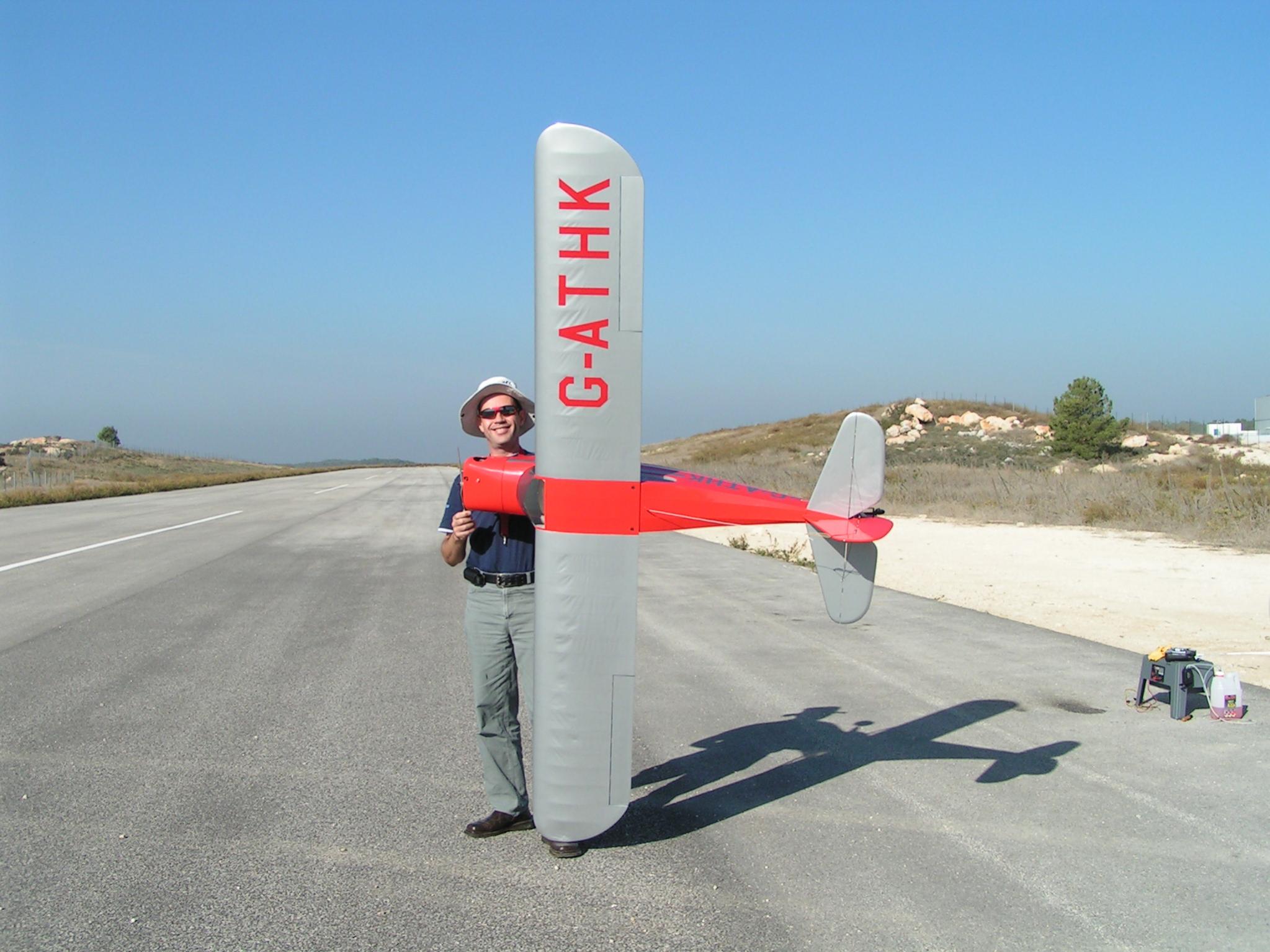

אני לא הבנתי דבר אחד - אם המקור תוכנן למנועי 2 פעימות .40-.60 ובהנחה שבנית (אגב, עבודה יפה!) לפי התוכנית, איך הגעת בסופו של תהליך למנוע 60 סמ"ק???
מהיכן קביעת ה-'לא מספיק כוח'? הרי מדובר בעומס כנף מאד נמוך (כלומר מעט מאד משיכה קדימה ויש כבר מספיק עילוי כדי לטוס) ואופי הטסה אמור להיות מאד רגוע, כלומר לא אמור לנסוק אנכית או להיות תלוי על הפרופ...
בהינתן העומסים שמכניס מנוע אימתני כזה למבנה, בשל משקלו, משיכתו, רעידות, ומומנטים גירוסקופיים, ובהינתן שלא הכנסת חיזוקי מבנה לטובת הנושא לא בגוף, לא בזנב, לא בכנפיים, אני הייתי חושב שוב על ההחלפה הזו...
אגב, אם החשש נובע ממוטת הכנפיים הארוכה, אז להלן דוגמא שטסה אצלי כבר הרבה זמן ללא כל חוסר כוח:
טיסן סקייל עם מוטה של...2.75 מטר, משקל קרוב ל- 5 ק"ג, ומנוע...OS .61 FSR
לא חסר לו שום כוח...

אתה ל א מכיר את המנוע הזה.. קיסמי עץ וקורות עץ אלון זה לא מירשם לחוזק מבני. ה"בוקס" מנוע שלך עפ"י התמונות שונה מהמוכר למנועים כאלה. אם זה טוב או לא קשה לקבוע.
אל תיפצע על שטויות. בא מ ת שקלת 6 קילו??
א.
מתוך סקרנות נכנסתי ל - RCU ומצאתי כמה פוסטים עליו.
במשקל של 5.5 ק"ג מדווחים שטס טוב עם .60 שתי פעימות, ויש שהתקינו .90 שתי פעימות.
משקל של 6 קילו למנוע כזה זה הגזמה אין צורך בכוח כזה. טיסני 3d עם הגאים גדולים שבהם צריך באמת כוח המנוע הזה מספיק להם ומשקל הטיסנים האלה בסביבות ה9 קילו והמוטות כנף 2.2 מטר אצלך נכון שהמוטת כנף 2.75 אבל היא מייצרת עילוי.
כן..6 קילו..
