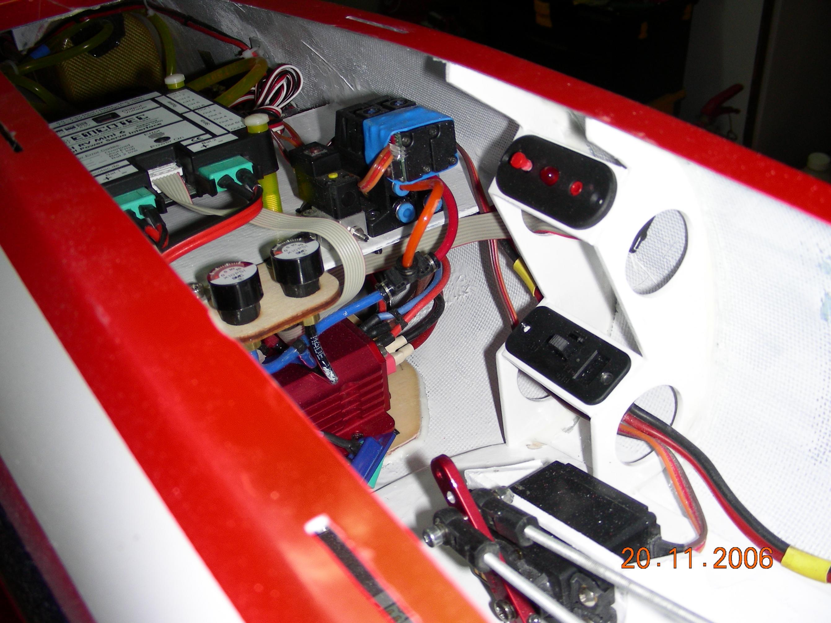

איזון סטטי לקנרדים עם הכנסה של כ-25 גרם עופרת לאזור בסיס שורש המייצב ....http://www.efly.co.il/forums/attachm...1&d=1301385986
התקנה של כנסע קדמי...
בית קונקטור סרוו בין גוף למייצב כיוון.
מיקום מנוע + צנ''פ.
מסגרת חופה.
שדרוג מגש נושא ציוד משולב עם כנפונים.
הכנה של בתי סרוו לניהוג הווקטורי ומיקומם בגוף.

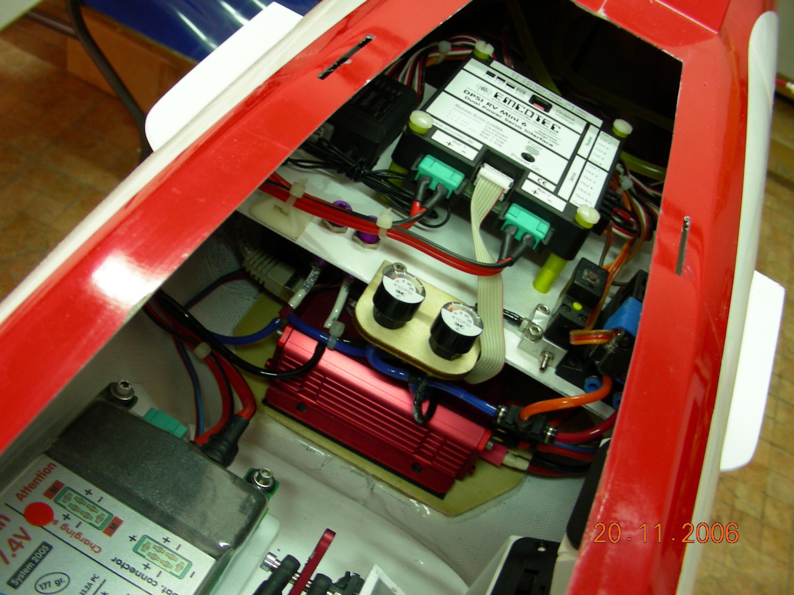

ייצור מיתכון , ומיקום מיכלי אויר...
תחילת חיווט והעברת צנרת אויר....
http://www.efly.co.il/forums/attachm...1&d=1302643857
מיתכון סוללות...
