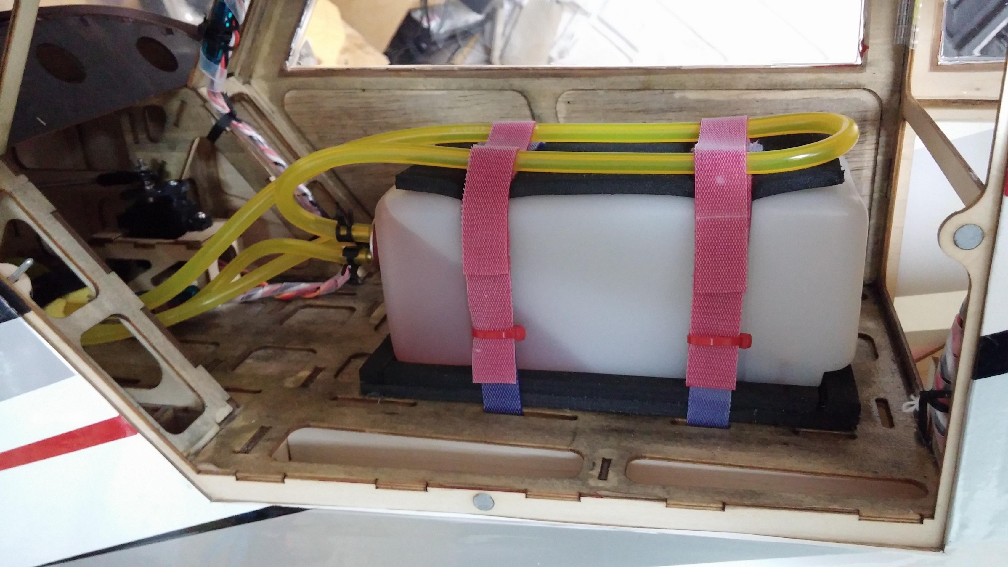

ברנע, זה בדיוק הרעיון בסיפון. היות ולצינור צורה של C התאוצה לא משפיעה על הדלק.
כוחות התאוצה בכל צינור הפוכים ומבטלים זה את זה. נראה לי שאדגר פשוט לא ידע להסביר את ההסבר האמיתי מאחורי הרעיון.

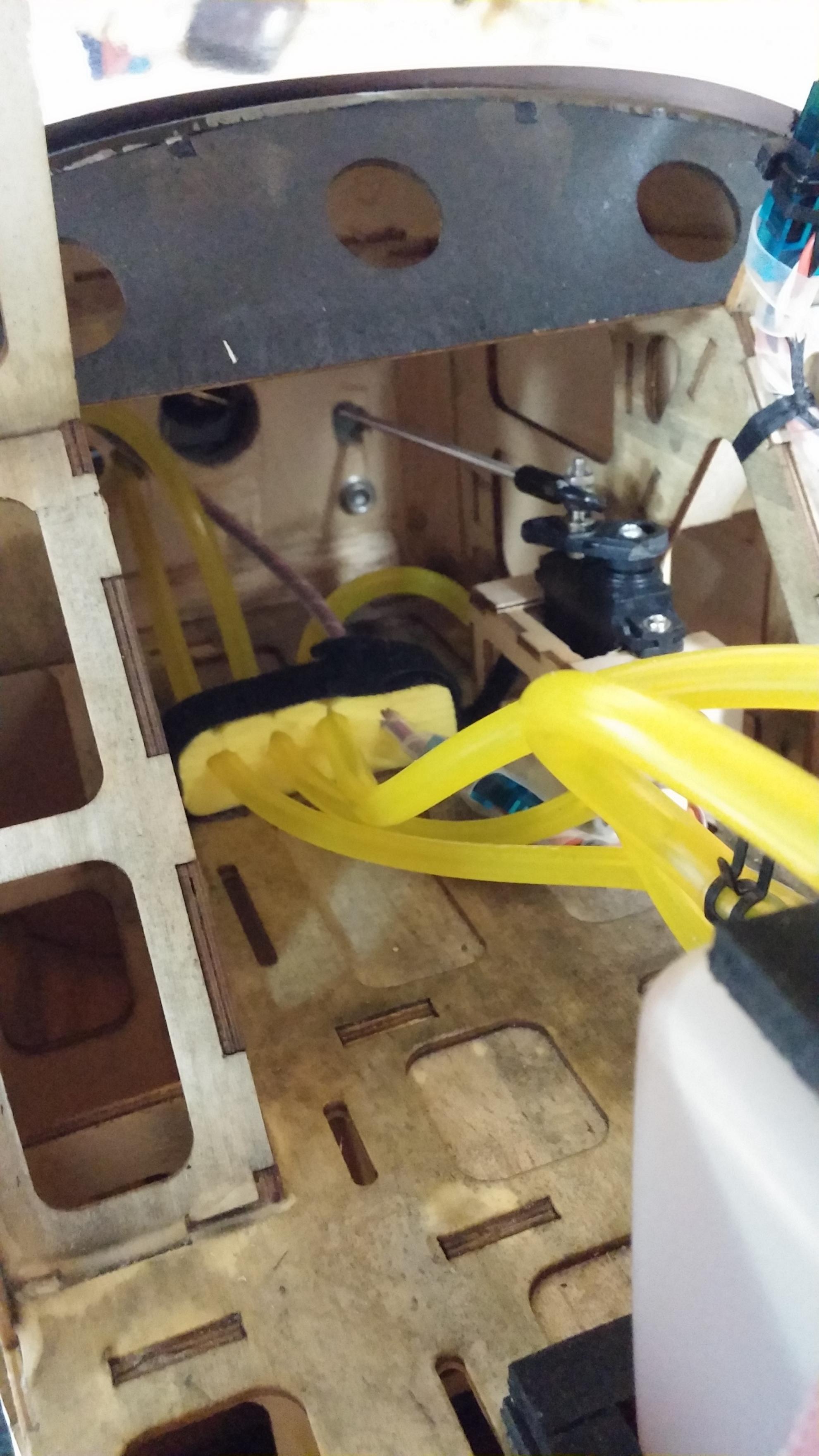

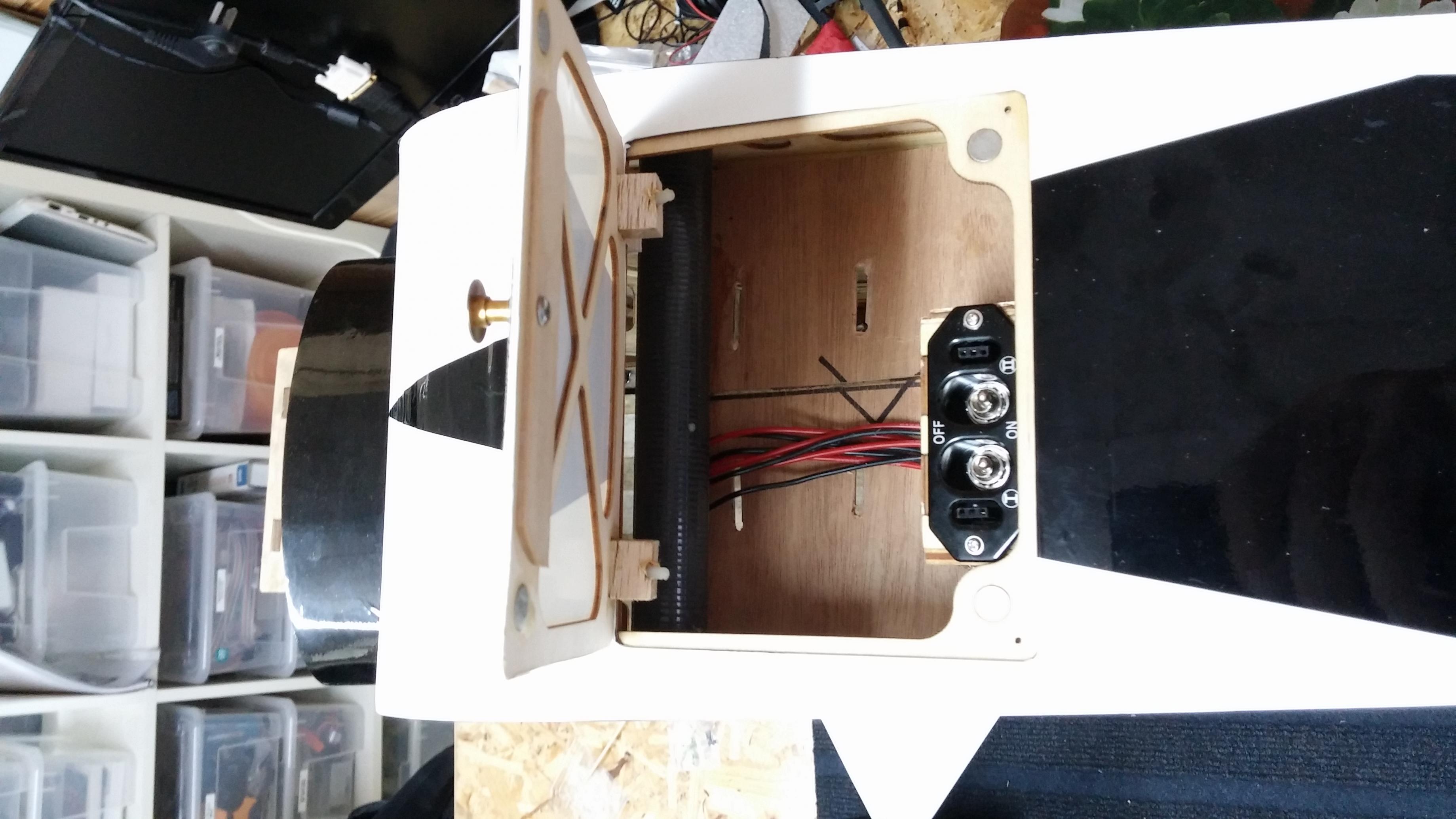

אלקטרוניקה:
החלטתי להפריד בין האלק'/סוללות והדלק.למה?!סתאם, גם ככה אני לא יישן בגלל הסוללות בבית, אז בתוספת בנזין.... :eek:
היות ולנוזלים יש נטייה לנזול כלפי מטה (חוק כזה בפיזיקה), החלטתי למקם את האלק' במדף העליון. הגדלתי וחיזקתי את המגש העליון כדי שיוכל לשאת את הסוללות, כולל תאוצה של הסוללות בנחיתה קשה.
בחרתי סוויצ' כפול ללא "נקודת" תדלוק, מהסיבות הנ"ל.
קובץ מצורף 105960 קובץ מצורף 105961

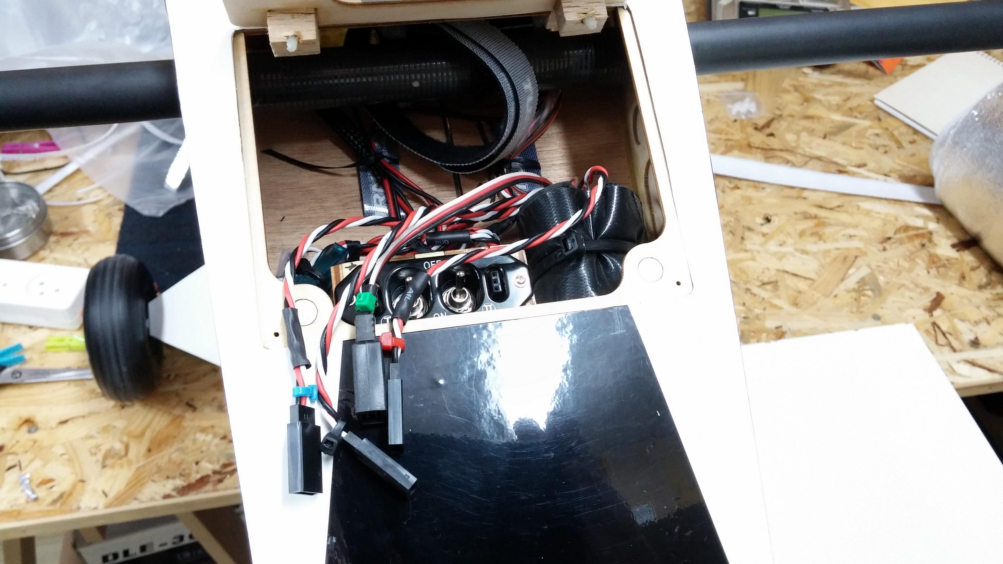

הדלת ננעלת בשני הצדדים בעזרת מגנטים חזקים מידי לכזו דלת קטנה. כדי לפתוח מהמרכז, היה צורך לחזק ולפזר את הכוח. הדבר נעשה בעזרת "מקל לגרון", לא זוכר את המינוח המקצועי.
קובץ מצורף 105962 קובץ מצורף 105963
מהצצה לטיסן של דורי למדתי על הרעיון של קידוד צבעים ע"י אזיקונים לכבלי הכנפיים, רעיון מעולה ונקי.
חיברתי סקוטש נוסף להחזיק את כל הכבלים העודפים לאחר החיבור בזמן הטיסה.
קובץ מצורף 105964
יש כ"כ הרבה מקום שהכל יוצא יפה ומסודר.

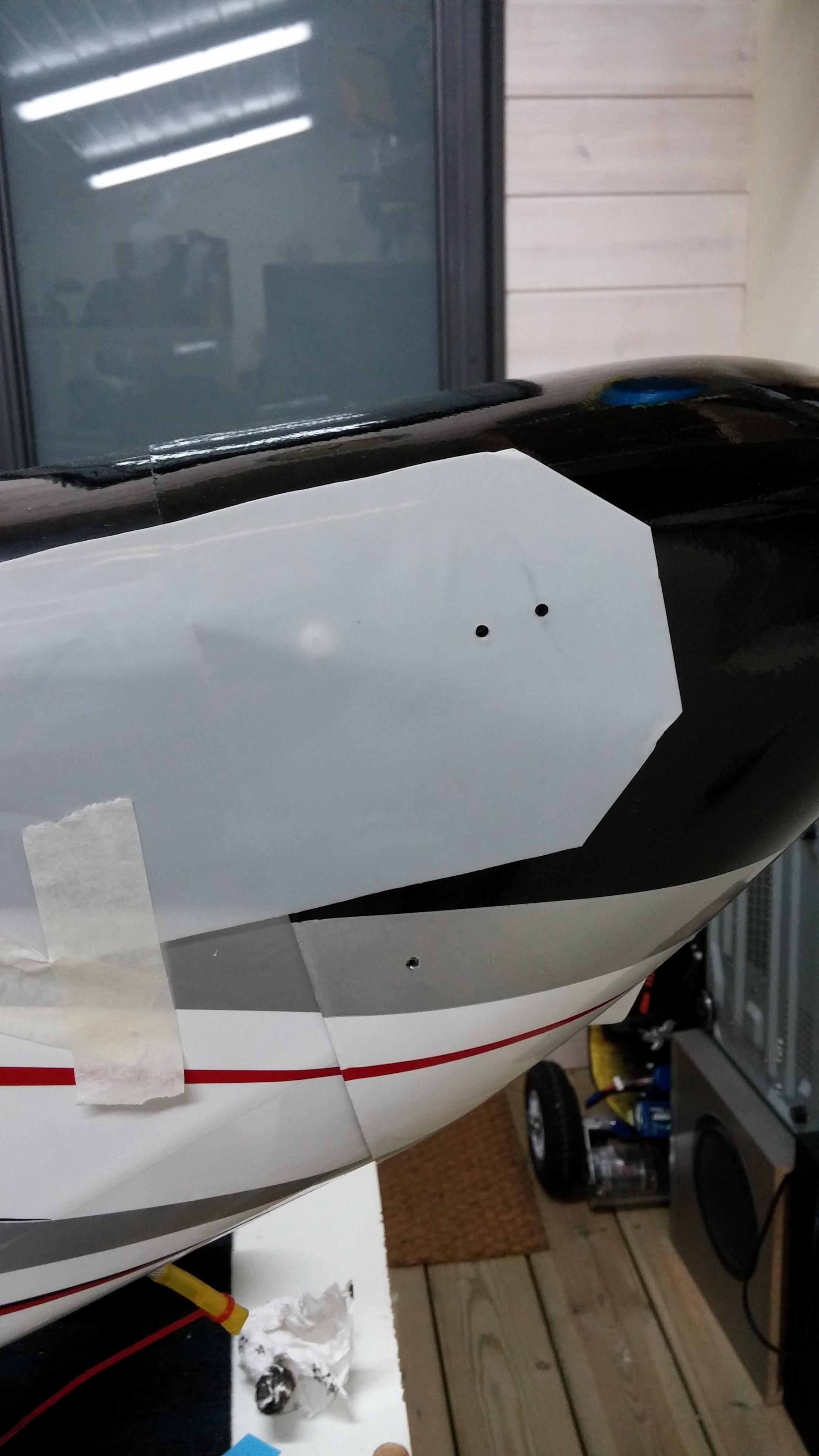

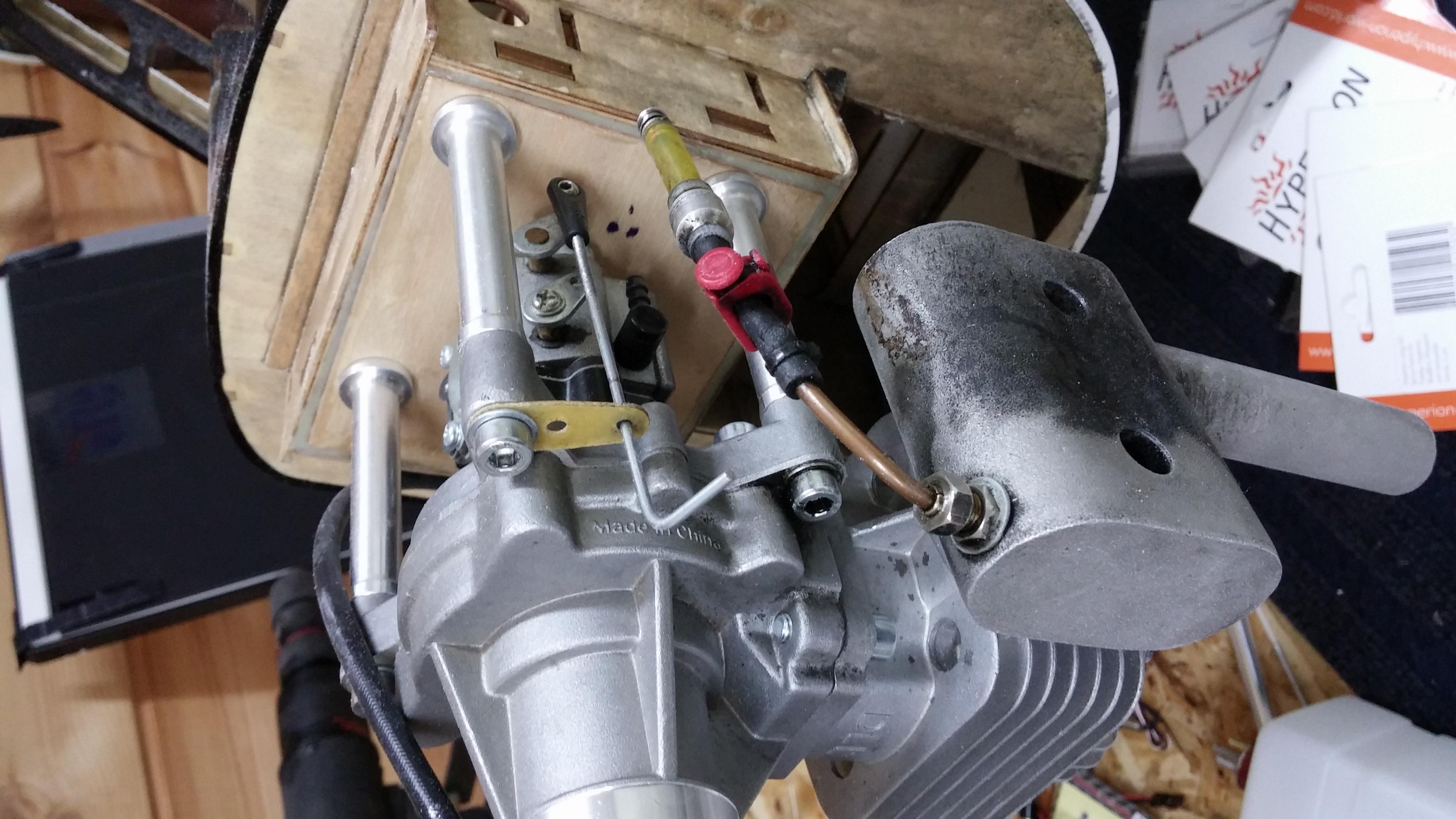

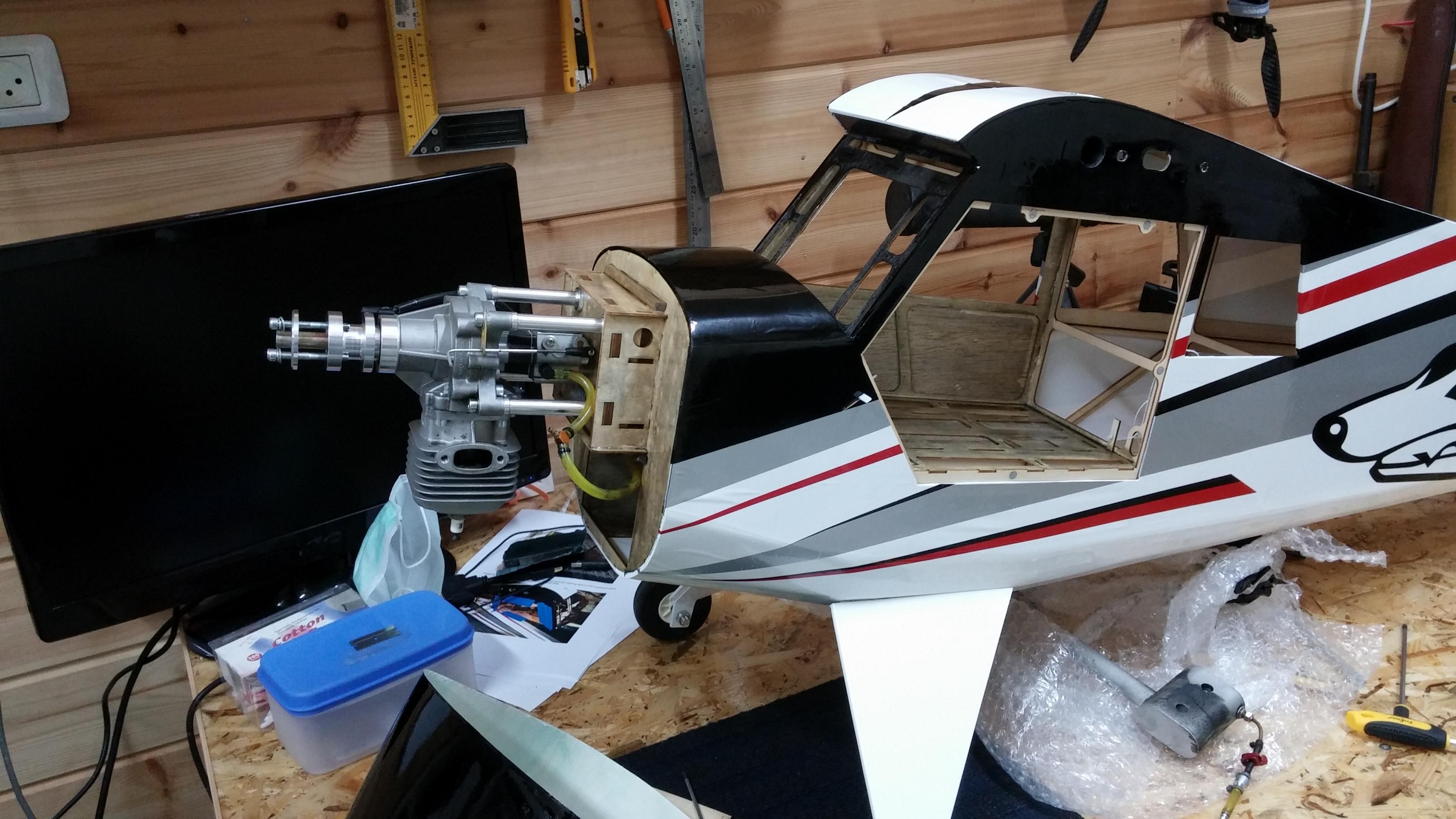

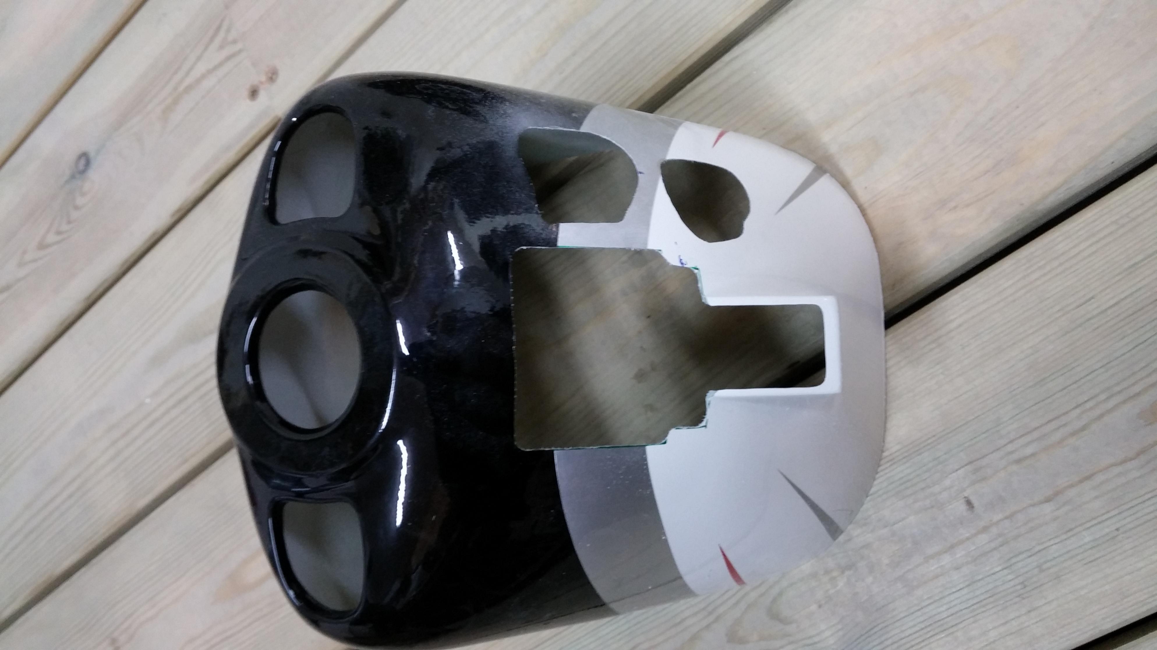

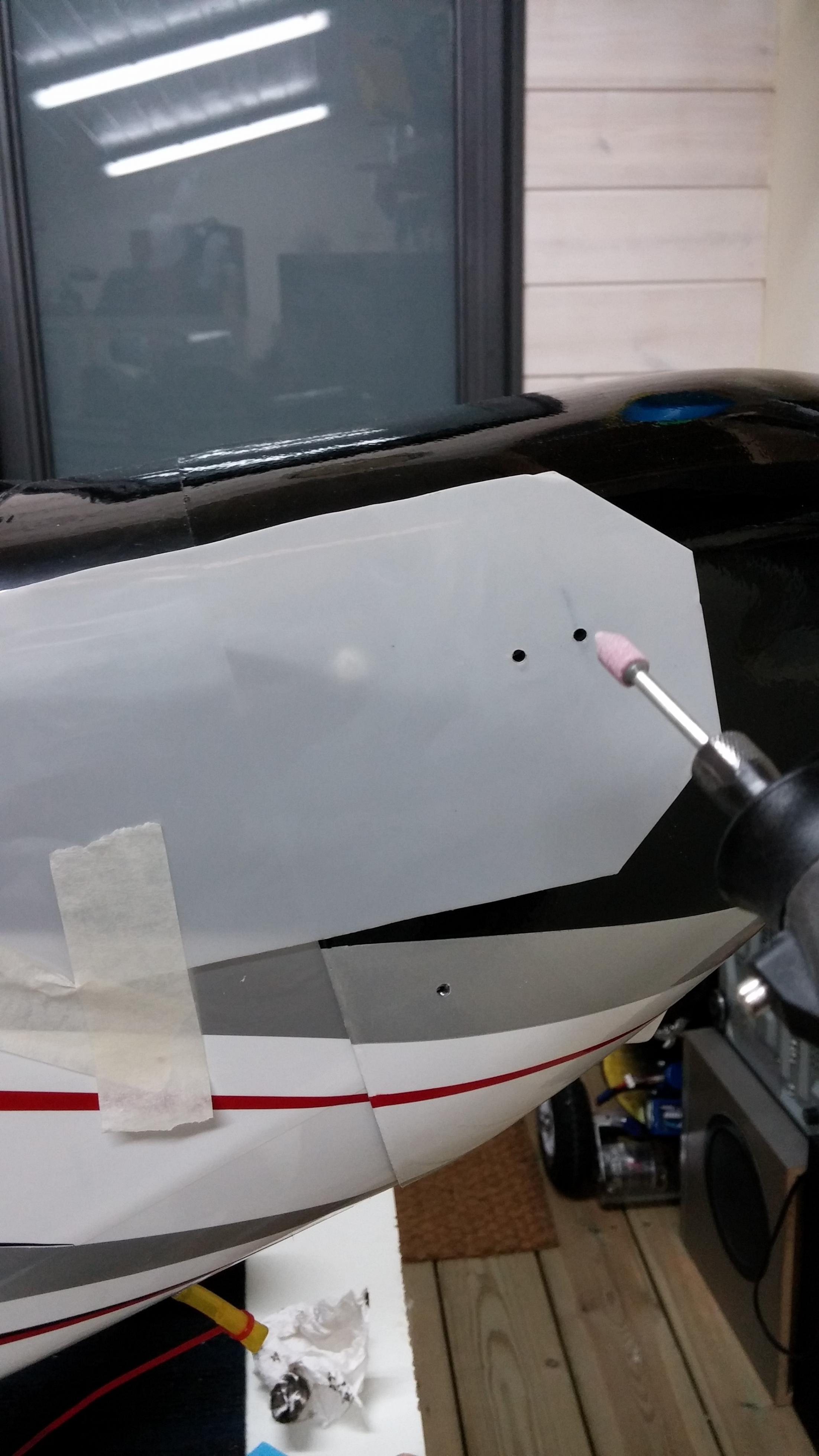

סגירת קאול:

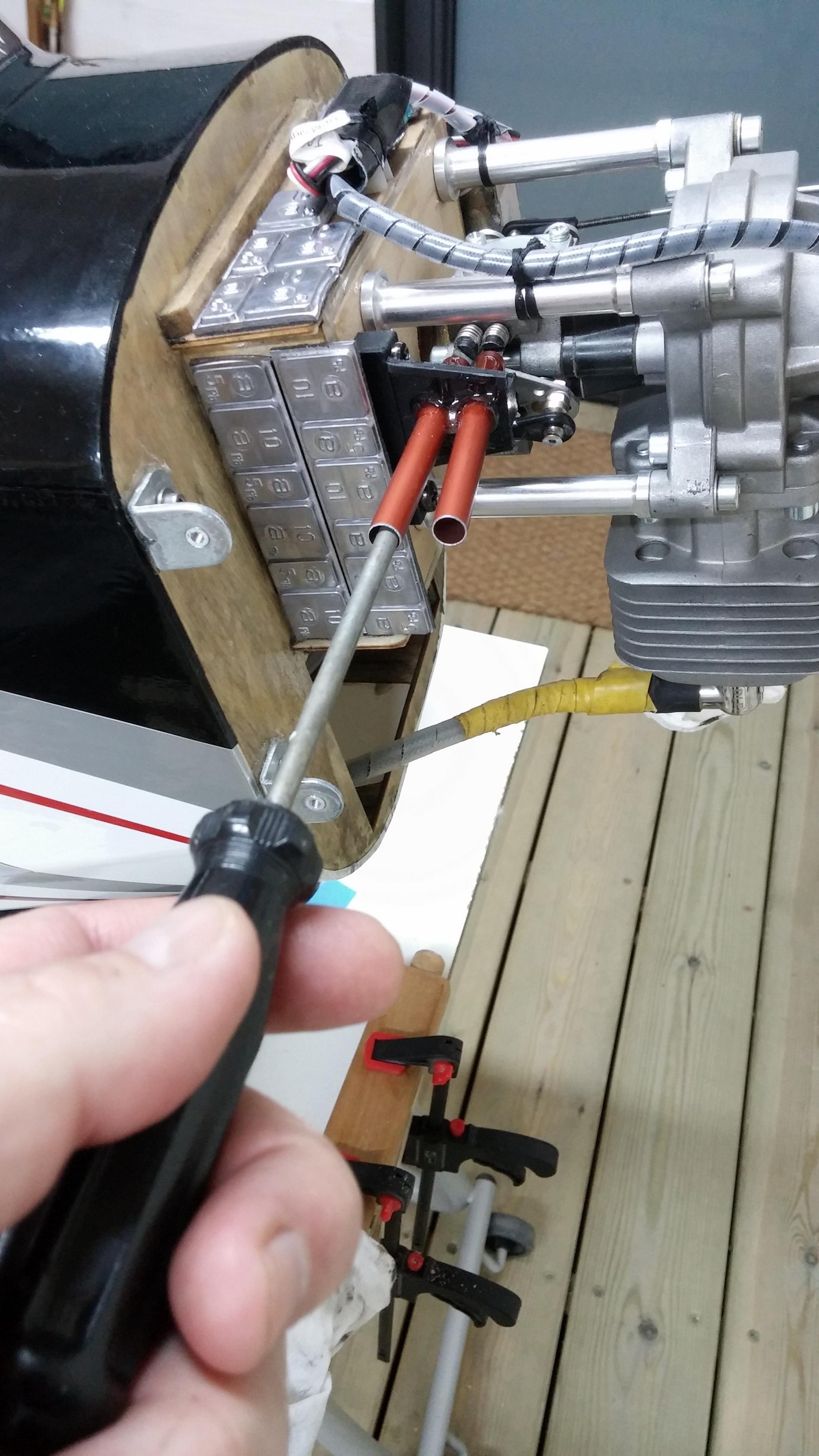

כדי לאפשר כיוון סיכות נוח בלי הצורך להציץ ולהסתבך, חיברתי שתי צינורות אלומיניום מול הסיכות. עגנתי אותם בעזרת "חצי תושבת מנוע", הצינורות לא נוגעים לא במנוע ולא בקאול כדי לא להעביר רעידות.
קובץ מצורף 105965 קובץ מצורף 105966 קובץ מצורף 105967
כיוון המיקום וקידוח בקאול.
קובץ מצורף 105968 קובץ מצורף 105969
את הקאול הידקתי למקום בעזרת ברגים עם ראש נמוך דרך דסקות המצוידות בגומי (ניאופרן). הגומי מבטיח שהבורג לא ישתחרר. בהמלצת האדון ברנע.
קובץ מצורף 105970 קובץ מצורף 105971
טיסות ראשות כמובן ללא קאול לבדיקה, אבל שהכל יהיה מוכן להמשך!
קאוליציק

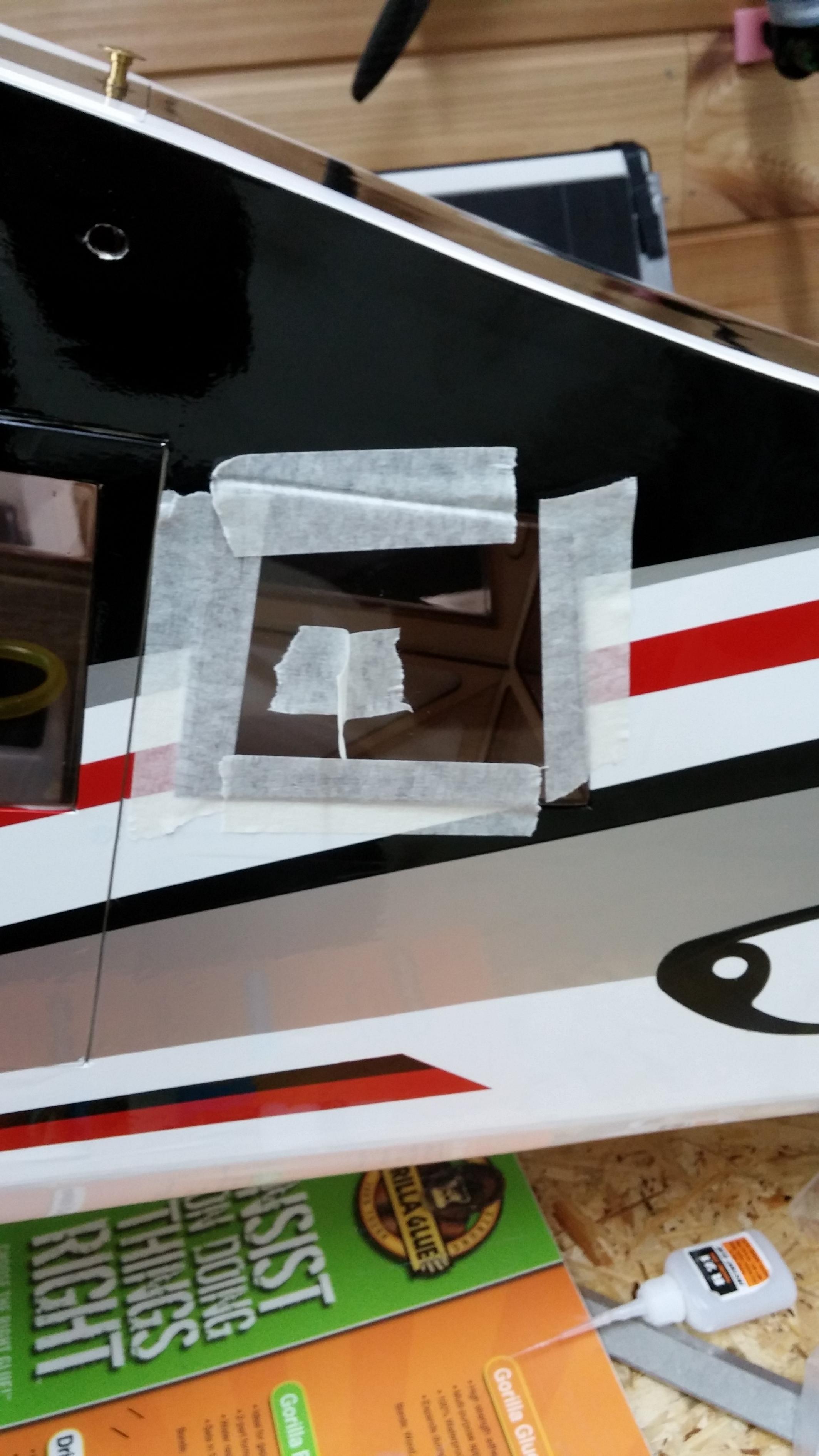

חלונות:

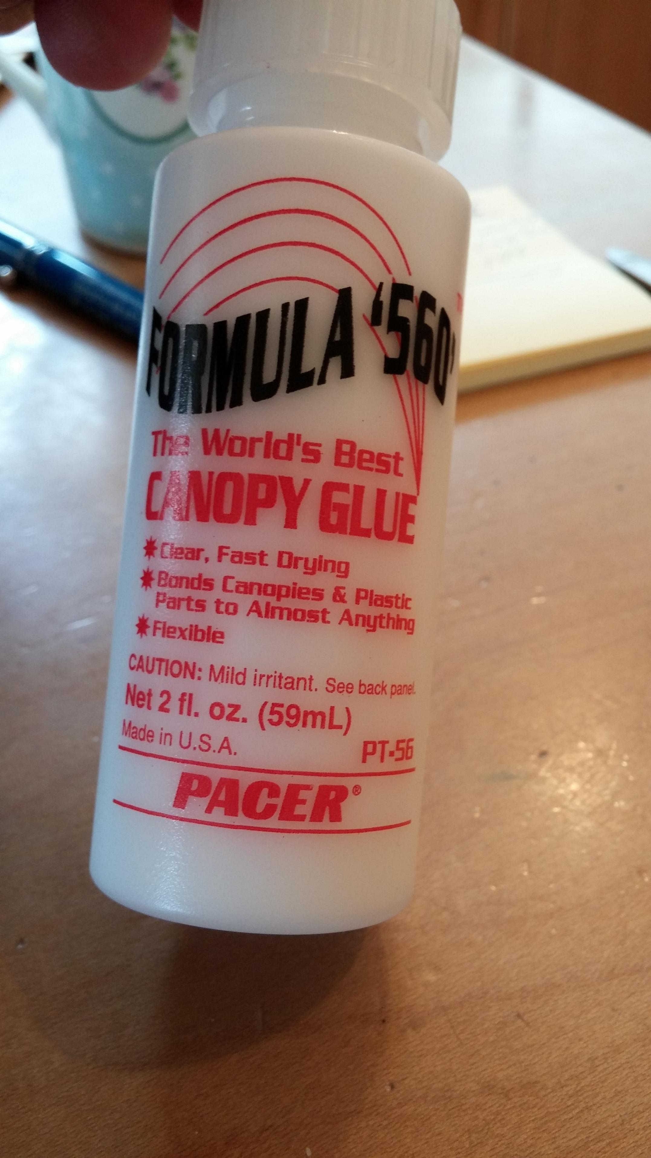

אמרתי קיט משובח?! אז גם החלונות מדהימים. אין צורך לחתוך, ליישר, כלום.
אני לא ידעתי, אבל באחד השרשורים קראתי על דבק לחלונות. חשבתי שזה די קישקוש, אבל במסגרת בזבוז הכסף הכללי על הטיסן:
קובץ מצורף 105972
החלטתי לרכוש את הדבק הנ"ל, הפתעה מדהימה.
קובץ מצורף 105973
להדבקה נדרשת כמות קטנה מאוד, קל לעבוד איתו, מתייבש מהר, שקוף ולא משאיר סימנים.
אחיזה של החלון מהמרכז, מריחת דבק, הכנסה באלכסון לתוך מתאר החלות וחיבור זמני בעזרת מסקינגטייפ.
לא למשוך חזק מידי כדי לא לעוות את החלון. בחלונות הגדולים עבדתי הפוך. השכבתי את הטיסן על הצד ולחצתי עם משקולות מבפנים.
קובץ מצורף 105974
מומלץ בחום!

אדגר יודע דבר או שניים על כלים כאלה ואחרים,במצבים אקזוטיים ,וכדי לתת הסבר מעמיק יש צורך לתאר את הקרב על כל סיכותיו ויש יותר משניים נראים...אז נעזוב את זה בינתיים., והוא שם לב לדבר נוסף, הפליז היוצא המיכל קצר מידי לדעתו, ויברציות פלוס שמן של הדלק
מוציאות אותן לאט אבל בטוח. גילוי נאות , היה ריסוק ב מסיבה כזו בדיוק ממש בזמנים אלו.

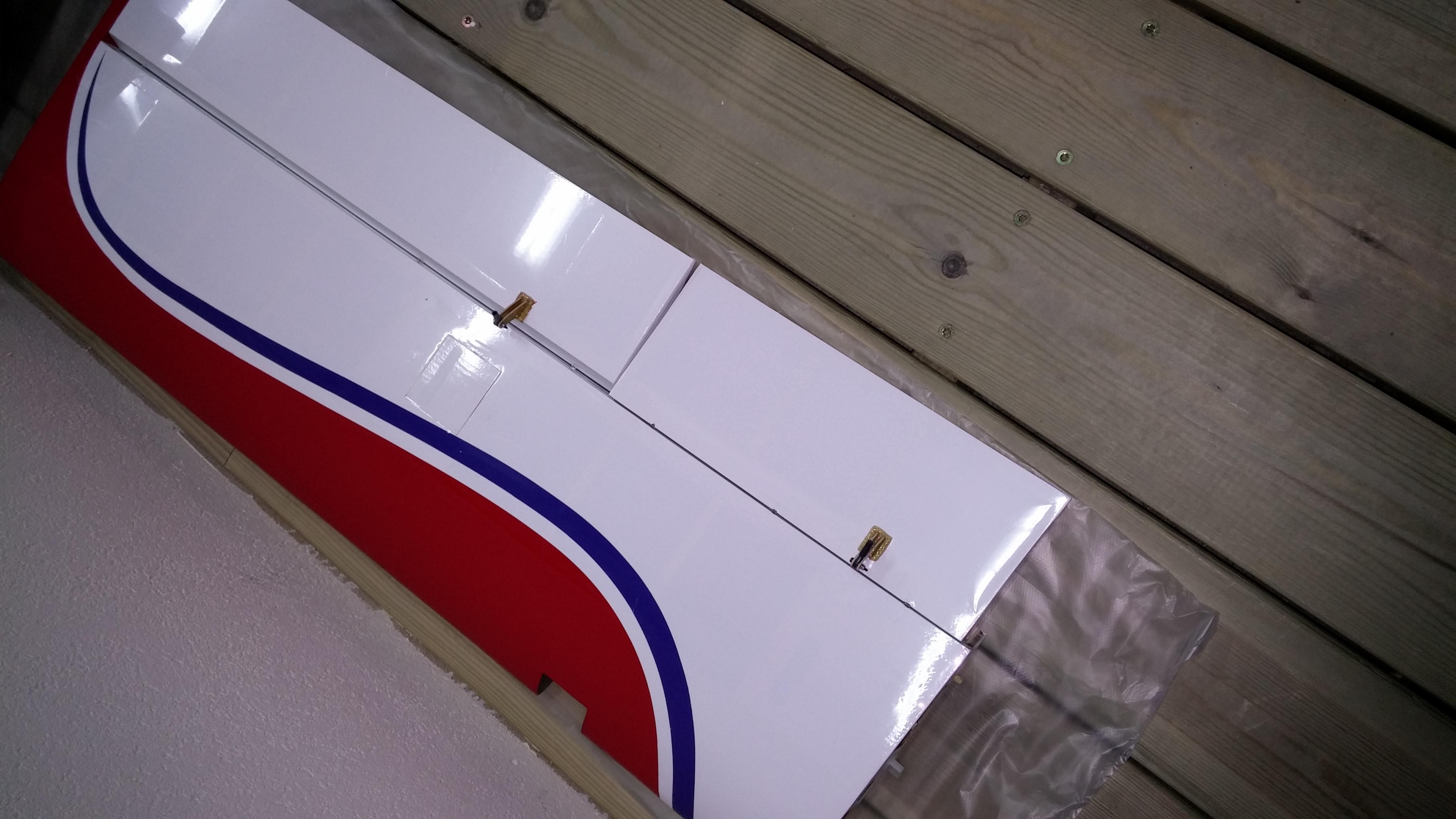

כמה נגיעות אחרונות:
הכנה של כיסויים לכנפים ולסטרטים.
החומר הוא ספוג מצופה אלומיניום מיועד להתקנה בגגות.
נדבק יפה בגיהוץ אבל הוספתי בכל זאת סרטי דבק לאחר שכמה חיבורים נפתחו. אני חושב שזה בגלל איכות המגהץ, יש טובנות לפעם הבאה.
תוצאה מרהיבה, זולה ושומרת על הכנף בהובלה ובאיחסון.
קובץ מצורף 109479 קובץ מצורף 109480 קובץ מצורף 109481 קובץ מצורף 109482 קובץ מצורף 109483

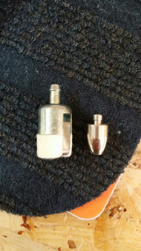

התקלה הכי גדולה זה הDLE הזה..
זה לא שהוא רע, די אמין בסהכ ,(סיים את חייו בפיצוץ ששבר את השאפט איזו דרך ללכת!) אבל חווית מצערת פשוט מחורבנת, לא משנה אקספו מכני או עקומה ערוכה דיגיטלית.
זהו מנוע שתי מצבים, ולהגיע איתו לפיינל יפה זה.. מצריך ריקוד על הקיזוזים והקשבה והתבוננות.
גילוי נאות , החלפתי לאקסטרא שלי ל OS 33GT
ואני אומר כך.
WOW
נגמרו לי השלוש ליטר שלי הבנתי שהפכתי לקבב אפוי מתחת לשמש. ולא שמתי לב.
א.
אני מאוד נהנה מהאמינות של הDLE והביצועים מהיבט הסחב הוא בסדר גמור, לא חסר כוח.
לגבי ההענות של המנוע, לא הרגשתי בעיה, אבל אין לי הרבה ניסיון עם מנועי בנזין ככה שאין לי מקור להשוואה.
Sent from my G2. Please excuse typo errors induced by chubby fingers :-)
זה עובד ,ויתן שעות עבודה בלי הרבה פקה פקה אם הדלק יהיה נקי, וכך גם מסנן הקרבורטור.
אם אתה אוהב מנועי ארבע פעימות , אז בטח תכיר את עבודת המצערת המדויקת שלהם. ביחוד מאיידל לאמצע ,
ל OS הזה יש כוח אימתני ויופי של איידל ואמצע, מסובב פרופים גדולים יותר מ DLE על אותו סלד
וככה מגיעים לנחיתה , מורידים יפה את הזנב מפמפמים בעדינות.. מדויק איזמל.
אגב הטסתי את ה WOLF שהוא כמו הביגפוט רק גרסת RC PILOT עם המנוע הזה.
שוב פעם
WOW
לא הטסתי אותו הרבה, זה לא הטעם שלי , אבל טורק רול. ריחוף , נחיתות.
כמעט לקחתי כזה. אבל האקסטרות יקנאו אז..
א.
זה השאפט השבור , ההאב תקוע על החצי השני, לא בטוח ששווה לשפץ אותו , יתכן שעודף סיבובי מנוע החריב עוד חלקים.
זה DLE... ככה האמצע הטיסה. דראק אמרתי? אבל!!! שעות ערוכות זה נתן. יותר מ40 ליטר בטוח. וזה זול. חלקים זולים,
לקחת בחשבון מנוע די בינארי. הצליל מאוד מטעה.
