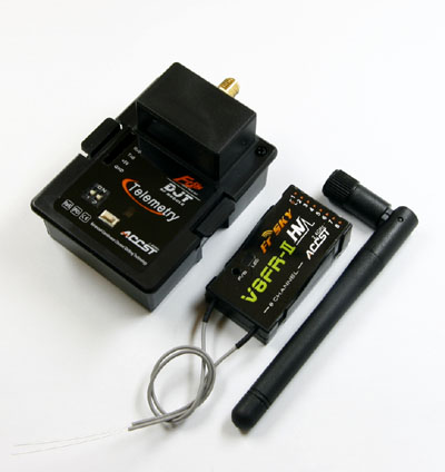

הי ארז
אתה יכול להוסיף קישור למודול עליו אתה מדבר ??
האם אתה משתמש עם מקלט תואם למודול או זה של טורנגי ??
תודה מוטי
תגובה להודעה: מתי שלט 9X הוא לא 9X
היי מוטי, לא ראיתי את הודעתך.
אני משתמש כרגע במודול של FrSky (לא זה עם הטלמטריה) : http://www.himodel.com/radios/FrSky_...V8JT_V8FR.html
http://www.himodel.com/img_sub/rc_img/10/03/7075.jpg
בינתיים אין תלונות.
דיברתי על כך שיש לי את הודול של ה-Stylus - אחד המודולים החזקים ל-72mhz. ואם אצליח למצוא אותו אשתמש בו!
