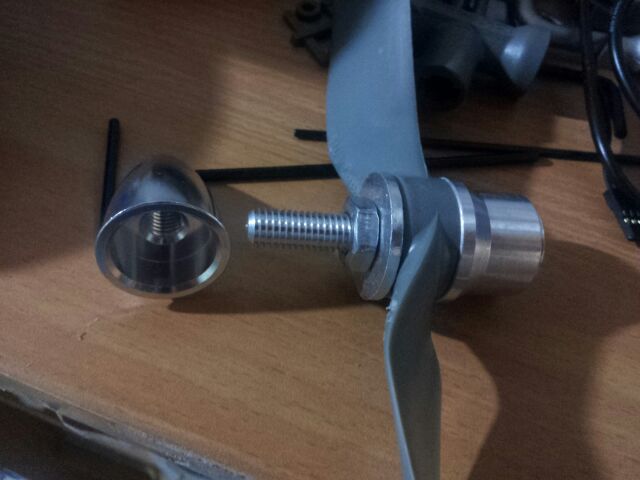

ספינר לא מחזק את הפרופ לציר אלא מתחבר על הקולט.
1 קבצים מצורפים
תגובה: [שרשור בניה] שרשור בנייה לקוואד ראשון ממתחיל - מדריך מלא מבוסס Arduflyer בטיבו
הנה.
החלק שהפרופ מחובר עליו זה קולט.
החלק השמאלי החרוט זה ספינר.
קובץ מצורף 85774
בקיט של rctimer שיש לבחור הקולט נסגר עם אום בצורת חרוט דמוי ספינר. אבל בסופו של דבר, כן- זה קולט.
וכן הזמנתי מראש סט ספייר אבל הוא מותקן אצלי על הגלשן אוויר, אם אתה באזור שלי (אזור ב״ש) אני יכול לפשפש במגירות ולבדוק אם יש לי עוד.. אבל לדעתי האחרים שיש לי לא בקוטר ציר מתאים.
תוודא שלא התעקם לך ציר המנוע כי זה כבר יותר בעייתי להחליף. בכל מקרה כדאי שתזמין כבר מראש גם ציר מנוע חלופי שיהיה לך או מנוע ספייר

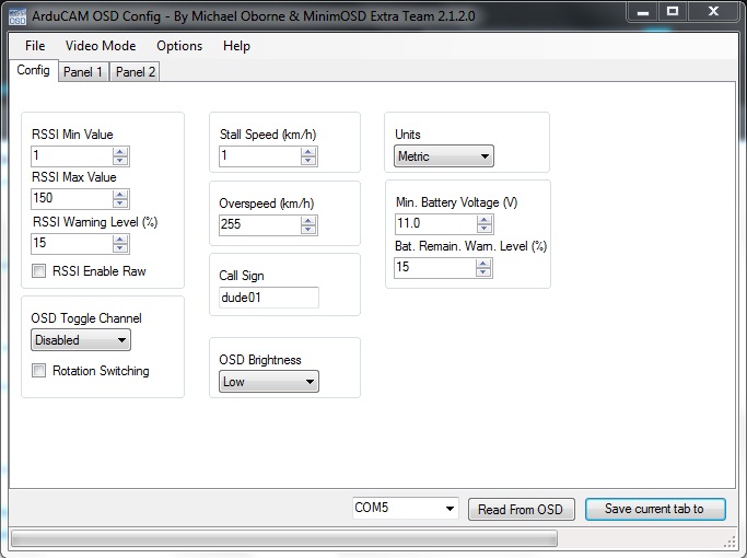

הגדרת ה-OSD MAVLINK-OSD v1.0 מ-RCTIMER ל-Arduflyer http://www.rctimer.com/index.php?gOo...2&productname= :
OSD ממש פשוט, יעיל, קטנטן וקל, שמשתמש בנתונים מהלוח Arduflyer/Ardupilot, לכן ממש כולל את כל המידע הרלוונטי כולל מיקום GPS עם כיוון הבית, מרחק מהבית, אופק מלאכותי התרעות ועוד ועוד....
הגרסה מ-rctimer היא העתק מדוייק של ה-MinimOSD שיש ב-DIYDrones וגם כנראה מתאים ל-minimosd מהסיני.
גרסאת התוכנה שאני משתמש בה היא ה-MinimOSD-extra.
מורידים את גירסאות האחרונות של הגירסה - קובץ hex וכן אפליקציית ההגדרות: config tool או CT משהו בקובץ zip , הורדה מכאן: http://code.google.com/p/minimosd-extra/downloads/list
פורשים את ה-zip לתוך תיקייה כלשהי

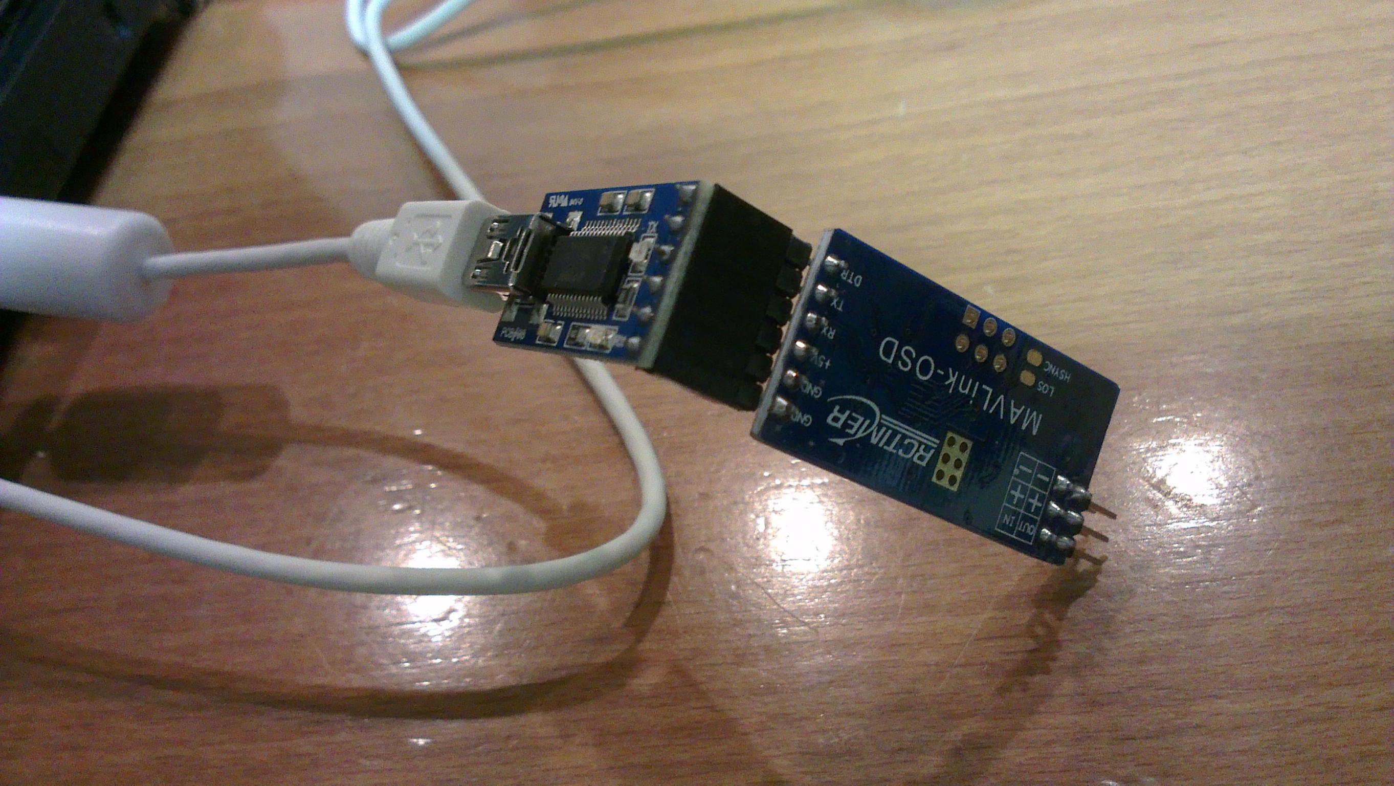

מחברים FTDI 5v ל-OSD, להקפיד לשים את הפין של ה- GND ב-FTDI מול הפין GND ב-OSD:
קובץ מצורף 85780
מחברים למחשב ושמים לב איזה COM הצטרף.

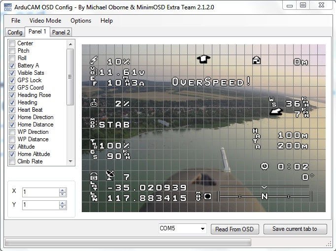

מפעילים את OSD_Config.exe מהתיקייה שפרשנו.
דבר ראשון דוחפים את הגרסה האחרונה ל-OSD, למטה, בוחרים את ה-COM המתאים של ה-FTDI, בתפריט - options, update firmware, בוחרים את קובץ ה-HEX שהורדנו והוא יעלה ל-OSD.
במסך ההגדרות הראשוני מגדירים את רמת ה-RSSI זה מתבצע בשני שלבים, שלב ראשון מסמנים ב-V את - RSSI Enable Raw, זה יראה לנו את הערך הלא מתורגם לאחוזים, אז מחברים ממש את כל המערכת (במדריך חיבורי ה-FPV) ומסתכלים מה הערך כשהשלט צמוד למקלט (אצלי 150) וכשהשלט כבוי (אצלי זה שואף לאפס), אז מגדירים שוב בתכנה את הערכים הללו ומורידים את ה-V.
ל-Stall שזה נראה לי מתאים יותר למטוסים מגדירים ערך נמוך מ-4 והאזהרה תפסיק להגיע, למהירות שמים ערך דימיוני (עד 255) וגם לא מוטרדים מהאזהרה הזו יותר (אולי אם שמים על מכונית זה טוב להגדיר מהירות :) )
יחידות - מגדירים Metric
בוחרים ערך לבטריה מינימום נראה לי 3.7-3.8 לתא זה סביר, אז ל-3 תאים זה ~11.1 ו-4 תאים 14.8~, דיי מבאס שבשביל לעבור ל-4 תאים זה מחייב פירוק....
Brightness - גם ה-Low זה מאד בהיר
OSD Toggle Channel - ניתן לסדר שני מסכי נתונים שונים שמשתנים עם אחד הערוצים מהשלט, לצערי לא ניסיתי כי אין לי ערוצים פנויים, אני הגדרתי רק פנל אחד, ניתן לבחור כאן איזה ערוץ ישנה פנלים.
קובץ מצורף 85781
בפנלים פשוט מגדירים מה שרוצים, בברירת מחדל ניתן ללחוץ על כל אובייקט ולראות מה זה בדיוק, אני הורדתי את האופק המלאכותי נראה לי מיותר אם אני לא מתכנן להתהפך.... עשיתי מספר בדיקות גם לראות את גבולות המסך שאני רואה במישקפיים לראות שלא מפספס לי פריט מידע, הנה מה שהגעתי אליו בסוף:
קובץ מצורף 85782
בסיום ההגדרות דוחפים אאת ההגדרות ל-OSD בכפתור הימני למטה - Save Current tab to. ניתן גם להעלות את ההגדרות מה-OSD או לשמור את ההגדרות לקובץ.

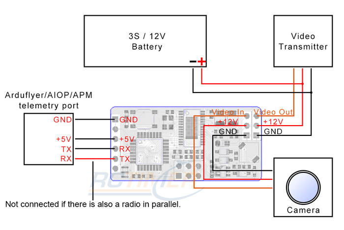

זה הכל, המשך איך מחברים במדריך חיבור כל מרכיבי ה-FPV, בגדול חיברתי כמו התמונה מ-RCTimer בדף המוצר בלינק למעלה.

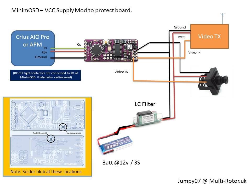

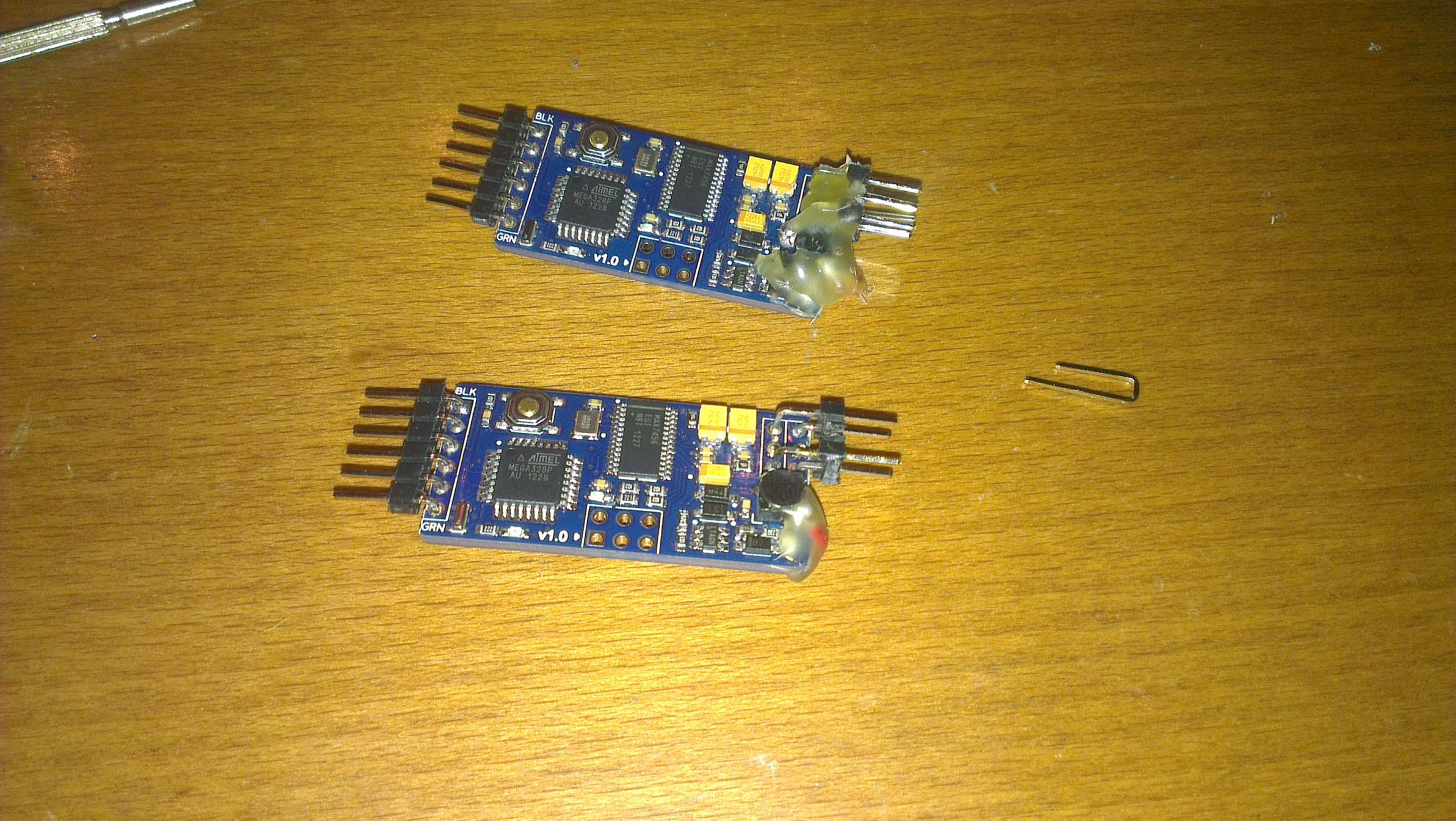

עדכון 19.5 אחרי שנשרפה לי ה-OSD באוויר (RTH הציל את היום שוב):
ליחידה 2 כניסות חשמל:
כניסה אחת איפה שמתחבר ה-FTDI וגם הטלמטריה מהלוח והיא מקבלת 5V - הכניסה הזו מספקת מתח לצד הדיגטאלי שמקבל את נתוני הטלמטריה
כניסה שניה איפה שהכניסת וידאו ויציאת וידאו עם הנתונים - מקבלת עד 12V בשביל לספק מתח 12V למשדר וידאו ולמצלמה על הלוח יש רגולטור ל-5V (כמו BEC) שמספק את ה-5V לצד האנלוגי של ה-OSD, זה מעבד וידאו שדוחף את נתוני הטלמטריה על הוידאו.
הכניסה הבעייתית היא השנייה עם הרגולטור, בגרסאות ישנות של הלוח הייתה נשרפת, בגרסאות חדשות טוענים שפטרו את הבעיה אבל עדיין פה ושם יחידות הולכות.
לפעמים נשרף הצ'יפ של הוידאו.
אצלי חלק מהרגולטור מ-12 ל-5 פשוט יצא מהמקום באמצע הטסה, כנראה מהחום, הוא יצא עם חלק מהלוח ואי אפשר היה להחזיר אותו ישירות.
אני חיברתי את החשמל כך:
קובץ מצורף 90667
משדר הוידאו והמצלמה מקבלים 12V חשמל ביחד עם ה-OSD.
יש לי לוח מ-RCTimer ובאתר שלו רשום שהגרסה היא חדשה ומתמודדת עם ה-12V..... אז חיברתי לפי התמונה הזו מדף המוצר.... נשרף.....
אופציה קיימת היא לקשר את ה-5V מהצד הדיגיטאלי ל-5V מהצד האנלוגי ולחבר את המשדר והמצלמה לחוד ל-12V.
ברוב הלוחות קיימות נקודות הלחמה לעשות את הגישור, בגב הלוח לפלוס ובחלק הקדמי של הלוח למינוס, בלוח מ-RCTimer אין את המגעים האלו וצריך לחבר בדרך אחרת.
נקודות חשובות הן:
טוענים שאז אולי יכנסו הפרעות לשידור וכדאי להוסיף LC Filter (יש בזול ב-HobbyKing) בחיבור החשמל למצלמה ולמשדר
כדאי מאד לבטל את חיבור הפלוס (האמצעי) על הלוח בצד חיבורי הוידאו בשביל להימנע מחיבור בטעות
הנה המדריך שנעזרתי בו:
http://www.rcgroups.com/forums/showthread.php?t=1883842

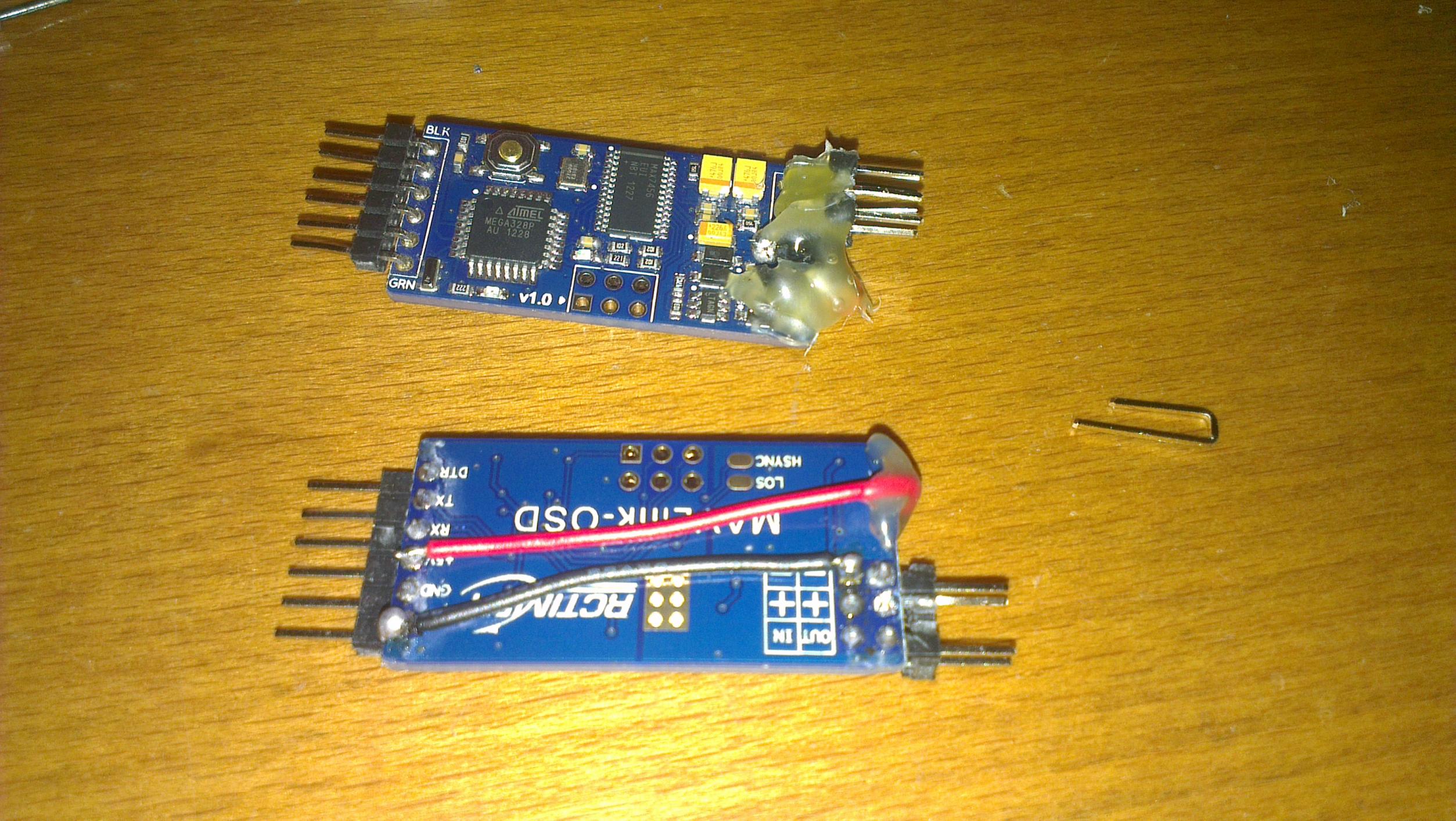

היה לי לוח ספייר לפרוייקט אחר, בדקתי עליו איך לתקן את הראשון ודפקתי גם אותו.... אז עשיתי את הקישור בחשמל, ושני הלוחות תקינים עכשיו, בלוח הראשון הייתי צריך לשחזר ממש את הרכיב העגול בתמונה הבאה שהו מעין סליל קטן קטן....
והנה מה שיצא:
קובץ מצורף 90669קובץ מצורף 90670
שימו לב בתמונה למחבר ה-U שמחבר את הפלוס בין המצלמה למשדר הוידאו בלי לעבור דרך ה-OSD אחרי שקיצצתי את הרגליים.
זה החיבור המלא המומלץ:
קובץ מצורף 90671
שימו לב להלחמות (שאין בלוח של RCTimer), אני דיי ממליץ לכולם לחבר ככה, למרות שהצ'יפ של הוידאו מתחמם לי עדיין ואני לא יודע איך זה היה קודם....

חשבתי שminiMosd לא מנטר מתח סוללה ראשית?
חידשת לי

לדעתי התאוריה שלך על הרצועה שנקרעה כתוצאה מהתמרון החד - מופרכת ברמות... אם זו רצועת סקוטץ׳ סטנדרטית להחזקת סוללות - במסוקי 3d הן עוברות תמרונים הרבה יותר חדים ומעולם לא שמעתי שרצועה כזו נקרעה כתוצאה מתמרון חד בלבד. הרבה יותר הגיוני שקולט לא מהודק מספיק הביא להשתחררות פרופ באוויר (מה שכן עשוי להיות מאוקטב מהתמרון החד), הפרופ חתך את הרצועה ושיפשף את הסוללה, והביא לריסוק הקוואד. כלומר המסקנה היא שבתחילת כל יום הטסה צריך לוודא חיזוק של הקולטים, במיוחד במנועים שמסתובבים הפוך (עם כיוון השעון)
מסכים איתך שזה מופרך, למסקנה על החיזוק כבר הגעתי ורשמתי כאן.....
אבל העניין הוא שהרצועה נקרעה למטה במקום שמוסתר מכיוון שהפרופ יכל לעוף אליו היא לא מסתובבת באוויר כי יש את האבזם שדי מגביל תנועה של הרצועה למקסימום על צלע בטרייה אחת, אז מסקנה שנייה שלי היא למצוא עוד דרכים לאבטח, אולי שתי רצועות

ציטוט:
נכתב במקור על ידי
Friman
סתם תיאורטית: למה דווקה את אלו שמסתובבים הפוך? תדמיין שמחזיקים את הפרופלור והמנוע מנסה לסובב אותו נגד כיוון השעון, זה בעצם סוגר את הספינר על הקולט, ואלו בכיוון השעון המנוע מנסה לפתוח אותם כל הזמן.
מישהו יודע אם יש סט קולט/ספינר עם הברגה הפוכה או יכול להסביר למה אין/לא צריך?
ציטוט:
נכתב במקור על ידי
Friman
חידשת לי
זה לא לגמרי ה-OSD שמנטר אלה יחידת ה-Attopilot שיושבת בין הבטריה לחיבור למערכת וכן גם מחוברת ל-Arduflyer, אני מתכנן לכתוב עליה יותר
(למרות שתכלס אין יותר מדי, היא מופיעה במדריך ההלחמות שלי) יכול להיות שדפקתי אותה קצת עם הלחמה שהלכה לי לא טוב.... הקריאת קופצנית מאד אבל שמישה בכל זאת, אני לא סובל דברים לא מושלמים שאני לא יכול אפילו לנסות לסדר... הזמנתי את היחידה החדשה מ-DIYDrones, שמתחברת לפורט הייעודי וגם מגיעה מוכנה ולא צריך להלחים, זו התחברה ל-A1 ו-A2.
מצאתי מדריך ל-Cirus בשבילך שיש בו גם את ההסבר על היחידה של ה-Attopilot (שאני לא אצטרך בקרוב, המשלוח מ-DIYDrones מגיע מהר):
https://www.google.co.il/url?sa=t&rc...43287494,d.d2k
