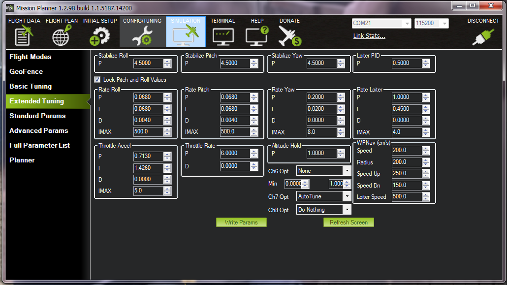

1 קבצים מצורפים
Re: [שרשור בניה] שרשור בנייה לקוואד ראשון ממתחיל - מדריך מלא מבוסס Arduflyer בטיבול F
שלום,
אז היום הטסתי עם ערכי PID חדשים (ראו תמונה מצורפת), ובמצב Stabilaze הכול היה מצויין והקוואד הגיב טוב מאוד (סוף כל סוף).
אבל שוב שמחתי מהר מדי וכשעברתי לLoiter, במשב רוח הראשון שהיה הקוואד נפל ושוב זרוע ו3 פרופלורים הלכו :-(.
יכול להיות שאני צריך לתקן את ערכי PID של מצב Loiter?

איך בחרתה את הערכים האלו? נראה ה-rate roll/pitch ממש חלש, אז יופי הוא לא יירעד אבל גם לא יהיה לו מספיק כח התנגדות לשינויים כמו נגיד משב רוח...
לא השוותי את הערכים שלך לברירת המחדל אבל חוץ מה-rate או stabilize של ה-pitch/roll לא הייתי נוגע בכלום.

הערכים נמוכים, כי יש לי מנועים מאוד חזקים.. אשמח לראות את ערכי הpid שלך, אם אפשר גם בשילוב עם פרטים על הקוואד. ההתרסקות הייתה ב loiter, זה לא אומר שגם שם צריך לכייל את הpid

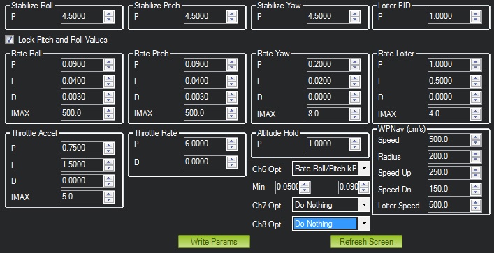

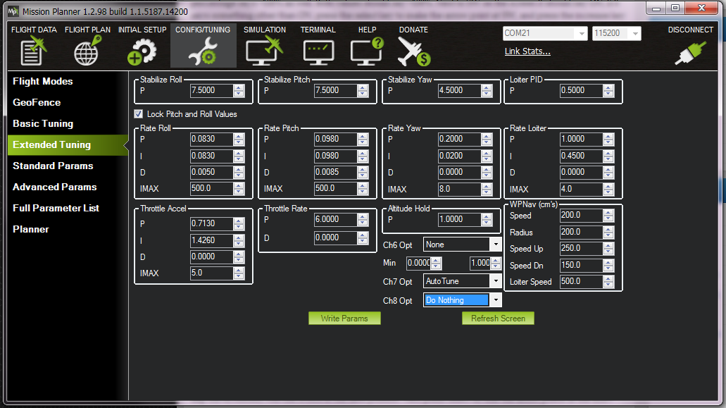

אם אפשר, תהיה יותר קונקרטי. הכי טוב אם תעלה צילום מסך של הpid ותיאור של הקוואד בבקשה.
Sent from my LG-D802 using Tapatalk
2 קבצים מצורפים
תגובה: [שרשור בניה] שרשור בנייה לקוואד ראשון ממתחיל - מדריך מלא מבוסס Arduflyer בטיבו
Apm 2.5 3dr
שילדה 550
בקר TGY PLUSH 25A
מנוע X4 SUNSKY 2212-13 980KV
פרופים 10X6 פלסטיק שחור מהסיני
סוללה זיפי קומפקט 3S 5000
מצלמת כרטיס, טלמטריה 900
משקל כ- 1.5 ק"ג
זמן טיסה כ- 13 דקות
PID אחרי AUTOTUNE
קובץ מצורף 105457
PID קודם
קובץ מצורף 105401

תודה רבה אני ישווה, אם מישהו נוסף יכול להעלות פרטים בצורה כזו זה יכול לעזור.
