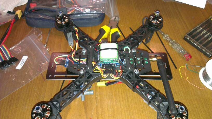

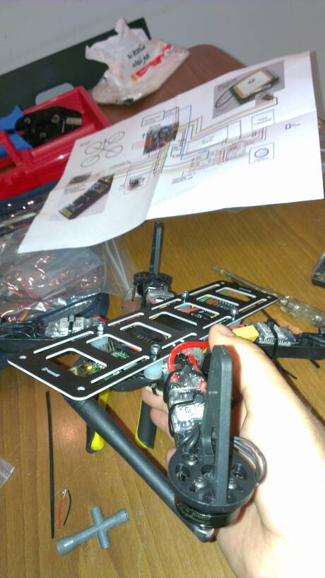

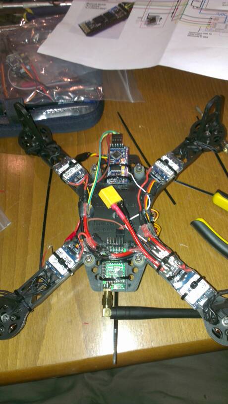

עוד בנייה, נקווה יותר מוצלחת מהקודמת
... סאניסקיי, +blue ice 12a, flip32+ חיישן מתח (מיותר עם ה osd החדש), baseflight, minimosd עם multiwii osd שזה גרסה חדשה שכוללת מוד מפה וחיישן מתח תכנתי שטוענים שהוא מפתיע בדיוקו, גם gps יש, גם פריים clean dirty ייחודי עם בובינים סיליקון מ rmrc,והכל עם fpv מוביוס ובטריה 2200 שוקל 631גרם.

שי, אתה יכול להרחיב מדוע בחרת בסט-אפ כזה?
למיטב הבנתי השימוש העיקרי ברחפנים הקטנים זה הטסה בטווח קרוב ולאתגר את מיומנות הטיסה תוך כדי מעבר מכשולים . כפועל יוצא מזה הייתי שואף למינימום משקל, מוותר על LRS ועל GPS וOSD . משאיר כמה שיותר קל , גם על מנת שכמות האנרגיה בריסוק תיהיה קטנה יותר והנזקים יהיו קטנים יותר. בראייה שלי סוללה 2200 לכלי קטן זה משקולת, הייתי מנסה סוללות 1000 1300 ומקריב זמן טיסה עבור אירובטיות.
אשמח לשמוע על שיקוליך, ליאור.
אני מסכים.
רחפנים בסגנון הזה צריכים להיות עם מינימום ציוד.
גם בגלל המסה וגם בגלל שחבל להרוס רכיבים בגלל כל הריסוקים שהוא יעבור.
יותר מזה ככה גם משתפרים יותר מהר שהכלי לא עמוס בכל טוב.
את הבטריה אפשר להקטין, ההבדל בין מה שאמרת למה שבניתי זה osd ו gps שביחד כ 40ג או אפילו פחות, רוב ה osd כאן עם הלחמות ישירות, בלי מחברים, אז זה משהו כמו 10-15גרם, את מדקל ה gps שאני מוכן להקריב, על osd בכל מקרה לא הייתי מוותר, ראית את מקלט ה lrs? הוא פצפון, שוקל פחות מהאנטנה שלו...., אני כן מתכנן בשביל ללמוד להטיס לצאת לשטח פתוח יותר וה gps מקנה לי בטחון בחזרה הביתה, לא האוטומטית, רק כיוון, אגב, אם אני לא טועה, ההוברים בלי האקסטרות ששמתי ובטריה 1500 שוקלים סביב ה 680 ועם פרופים 5, אני עם הכל שוקל פחות ופרופים 6, נראה לי שיש בפריים הזה בעייה שהפרופלור קרוב מדיי לזרוע אבל יהיה קשה לבדוק את זה

ההוברים יעמדו במכות שהשלדה שלך לא, וזה לא עניין של מחיר , זה פשוט עניין של תכנון נכון וחומרים יקרים יותר(דרך אגב אני הזמנתי בדיוק את אותה שלדה כמוך) . ההוברים מגיעים למשקל כולל של 500-550 גרם וזה בגלל שהם שוקלים 75 גרם יותר מהשלדה שלך, כלומר אתה יכול להגיע לפחות מחצי קילו. תזכור שהייעוד של המיקרורחפן זה אירובטיות בטווח קרוב ,לשטח פתוח יש פתרונות אחרים וטובים יותר כפי שאתה מכיר ופרסמת בעבר. יש לי מקלט LRS בדיוק כמו שלך (dtf 4ch ) ואני לא מתכוון להשתמש בו מכיוון שאני רוצה מינימום סיבוכיות ומקסימום נוחות ביציאה לשטח ולכן אני אעבוד עם frsky 2.4 שיש לי. אני לא בא להתווכח איתך, אתה ילד גדול אבל אל תשכח שגמל זה סוס מרוצים שתוכנן ע"י ועדה צהל"ית. מהצד זה נראה שאתה מרכיב גמל במקום סוס מרוצים ,רק תיזהר שלא תאכל מרורים ותבלה את מירב זמנך בכיולים ,תיקונים וציפייה למשלוח חלקי חילוף מחו"ל במקום בהטסה.
אלו הם ה 2 סנטים שלי...
בלי וויכוחים רק עצה, ה dtf מתחבר לי עם כבל אחד של sppm ללוח ככה שזה מוריד סיבוכיות חיבורים, אפילו היום הוא שולח איכות סיגנל rssi ב-pwm ערוץ 8 גם דרך ה sppm עם אןתו כבל בודד ואפשר להגיד ל naze32 לקבל את ה rssi משם, שוב, הכל עם גיד אחד ומקלט ששוקל 8 גרם בערך (לפני אנטנה)
