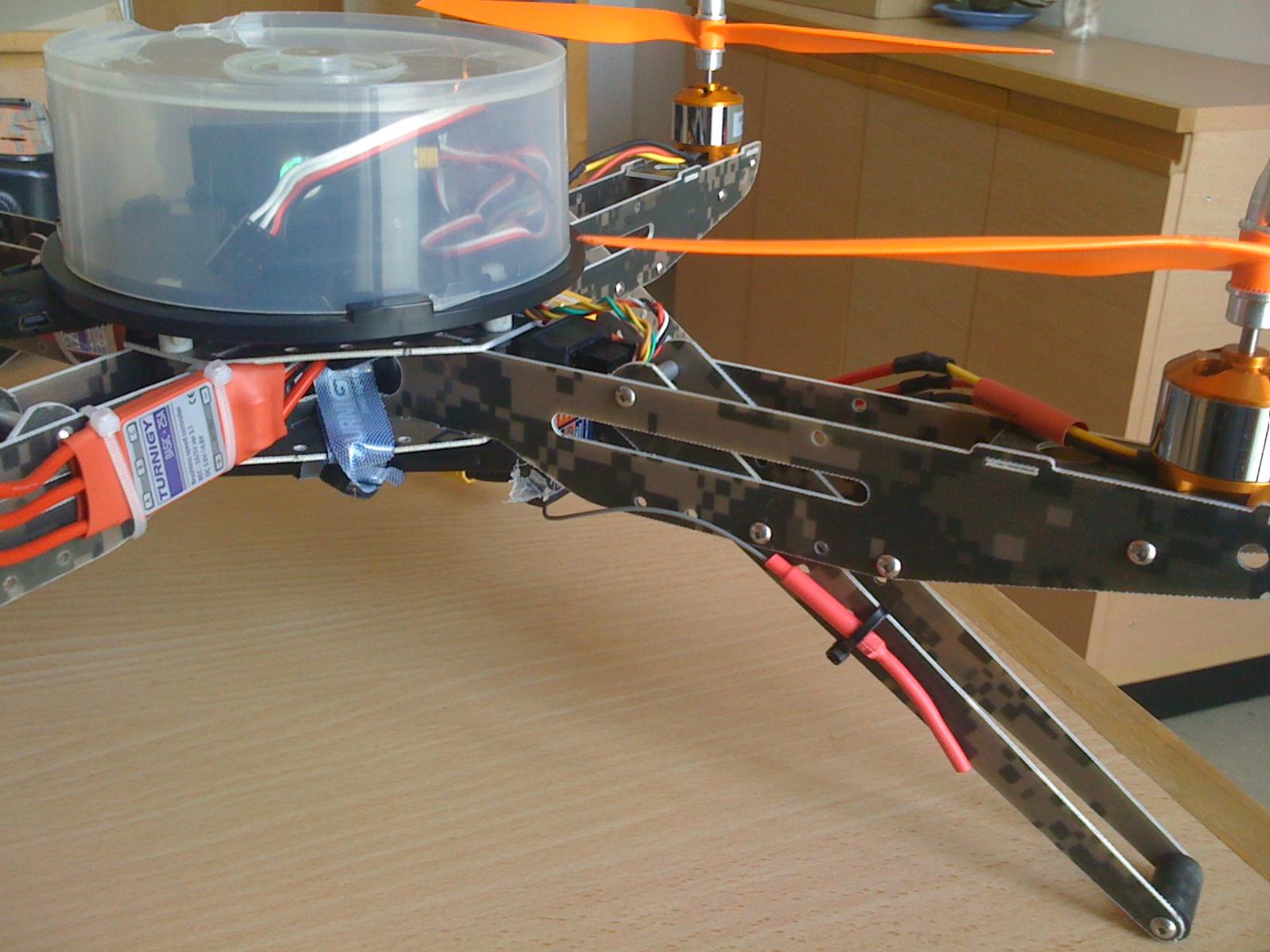

1 קבצים מצורפים
תגובה: עזרה עם קינפוג הרחפן
עוד שאלה בעניין הרחפן.
הפעם האנטנה של המקלט.
האם זה בסדר כמו שחברתי צמוד לזרוע ... ?או שכדאי להרחיק את זה מהשלדה ( קרבון )
אני יכול לתת לה להתדלדל למטה ..
קובץ מצורף 56594
