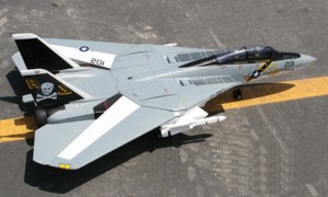

אני רוצה שהטיסן יראה סקייל וכמו הדבר האמיתי אבל אני לא מתכנן להגזים לרמה של לכווץ בנאדם אמתי שיישב בטיסן במקום בובת טייס :p
בקשר לעילויי יש לו מספיק עילויי בגלל שלF-14 יש כנפי גאומטריה משתנה זאת אומרת שהן יכולות להפתח למוטת כנף ענקית כמעט כמו בטריינר:
קובץ מצורף 68827
והן גם יכולות להתקפל לתצורת כנף שהיא כמו כנף דלתא כזאת לבאזים מהירים:
קובץ מצורף 68828
הנה קישור לטיסן מאתר אחר שמצאתי:
http://www.hobbyraw.com/item.jsp?id=38&cid=19
יש שם את הפרטים עליו.
