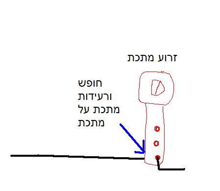

בדקת את המוט?? זה לא קשור ל2.4 כמו שלא היה קשור ל72 מגה, זה קשור לקצב רעידות המנוע ותדר הפולסים לסרוו.
תגובה להודעה: בעיות רדיו ללא פתרון
ציטוט:
נכתב במקור על ידי
hai
יש לך שם רכיב אלקטרוני שהמינוס שלו מחובר למנוע במקרה?
כמו הרגולטור עם המחמם פלאג במסוקים...
לא, אין.
ציטוט:
נכתב במקור על ידי
Boogle
לא בדקתי, האם תוכל להסביר בדיוק למה אתה מתכוון? ללינק שמחבר בין הפושרוד לקרבורטור? המוט שיוצא מהקרבורטור?

1 קבצים מצורפים
ציטוט:
נכתב במקור על ידי
Boogle
מסתבר שאתה גם צייר :D
אבדוק מה יש לי על הטיסן מחר. לפי דעתי יש לי מתכת על מתכת.
