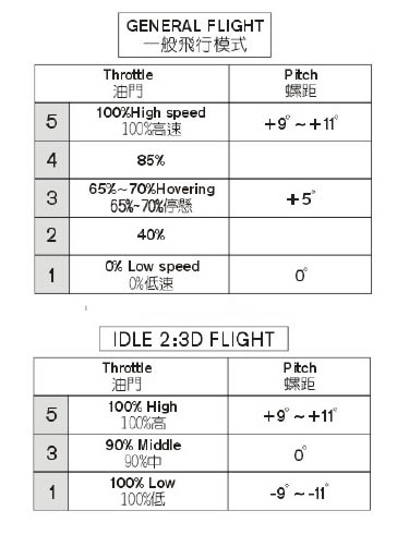

1 קבצים מצורפים

ציטוט:
נכתב במקור על ידי
dptr
לא נכון כל הרעיון הוא שמעבירים ל - IDLEUP אין שינוי בזוית הפיצ וזה קורה כאשר גם ב- NORMAL וגם ב- IDLEUP יש זוית 0.
תבדוק ותראה שאני צודק.
אך גורמים לזה לקרות?:confused:
