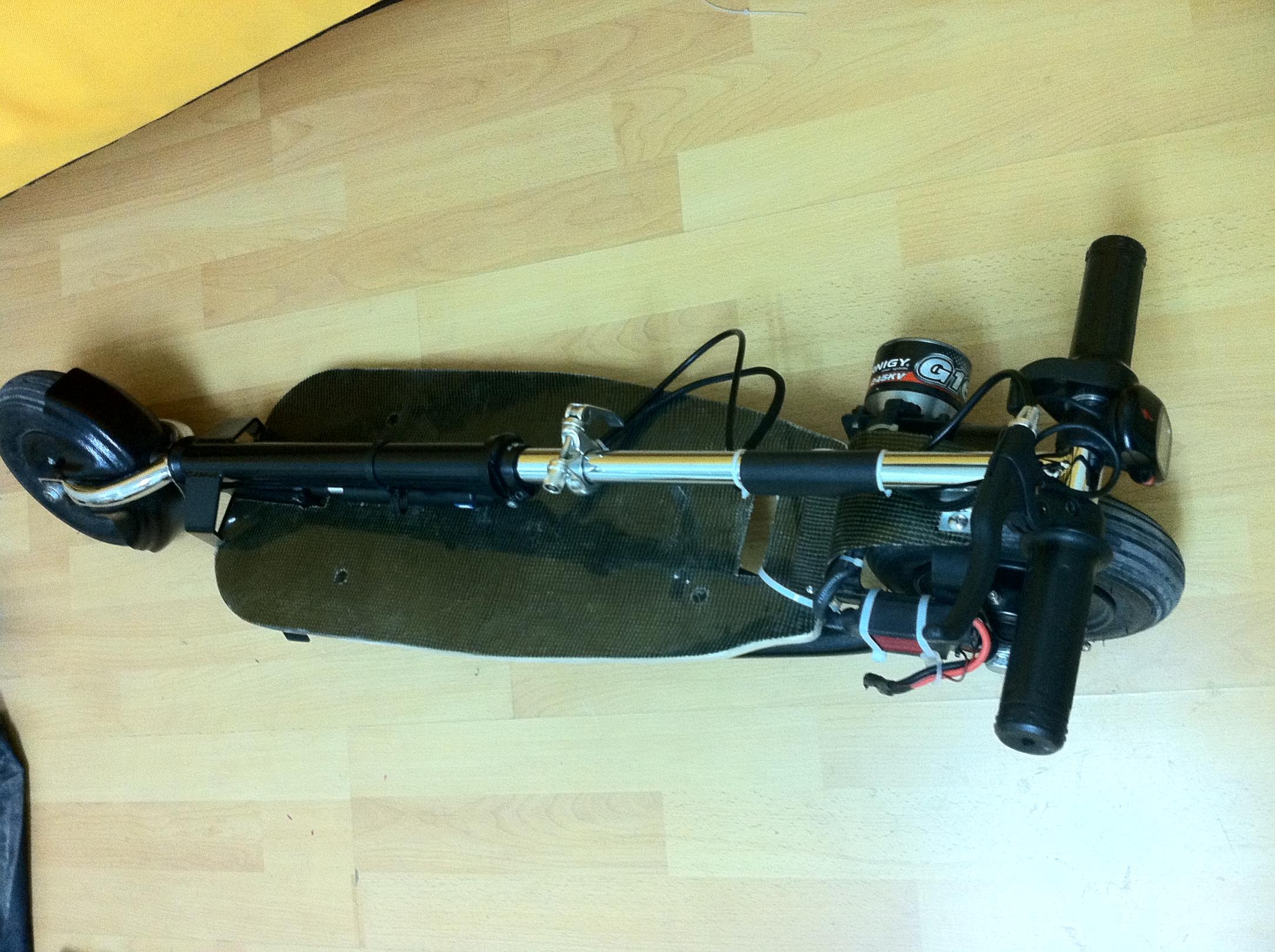

את הקורקינט הזה בניתי לפני שנה וחצי להתניידות בין הבית לרכבת ובתוך תל אביב כל יום, סה"כ 14 ק"מ .
חיפשתי כלי קל , חזק וזול אך לא מצאתי בפחות מ 8500 ש"ח. קוריקנט במשקל 35 ק"ג זה מה שנפוץ וזול יחסית (מתחיל מ 5000) וממש לא מתאים לנסיעות ברכבת .

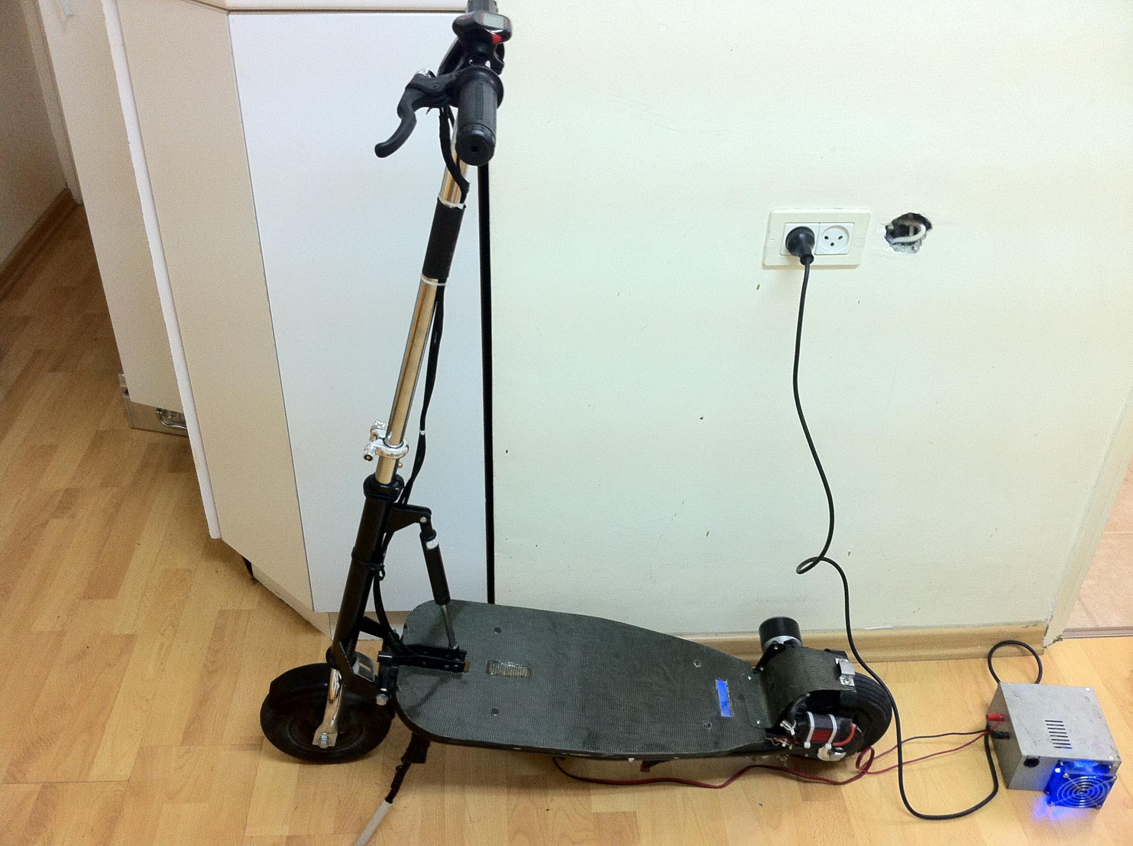

לאחר הרבה עבודה קשה הסתיים לו הפרוייקט הזה בהצלחה! במשקל מצחיק של 8-10 ק"ג תלוי בסוללה וביצועים מדהימים , הקורקינט עובד כמו סוס עד היום אצל חבר מהלימודים.
נתוני ציוד:
*מנוע- G160 245KV שמקביל ל 6364 , 70$ לפני משלוח.
*בקר - הכי פשוט זה הכי טוב ! 190-200 HK בעלות 30$ לפני משלוח
*BEC , קונקטורים , חוטי סיליקון, וואט מטר, סרוו טסטר מהובי קינג - כמה עשרות $$
*ידית גז מEBAY כל ידית של אופניים או קורקינט תתאים - סביב ה 80 ש"ח
*יחס תמסורת היה 11:55 , נתן לי סביב ה 26 קמ"ש - עלות של 250 ש"ח לגג"שים ושרשרת
*סוללה- 4 תאים 10 A שהספיקה ל 10 ק"מ במהירות מקסימלית והרבה עליות \ירידות , את הסוללה קיבלתי לאחר שהושבתה אצל טיסנאי לאחר 100 טעינות , לי היא הספיקה ל 500 ק"מ לפני שמתה סופית

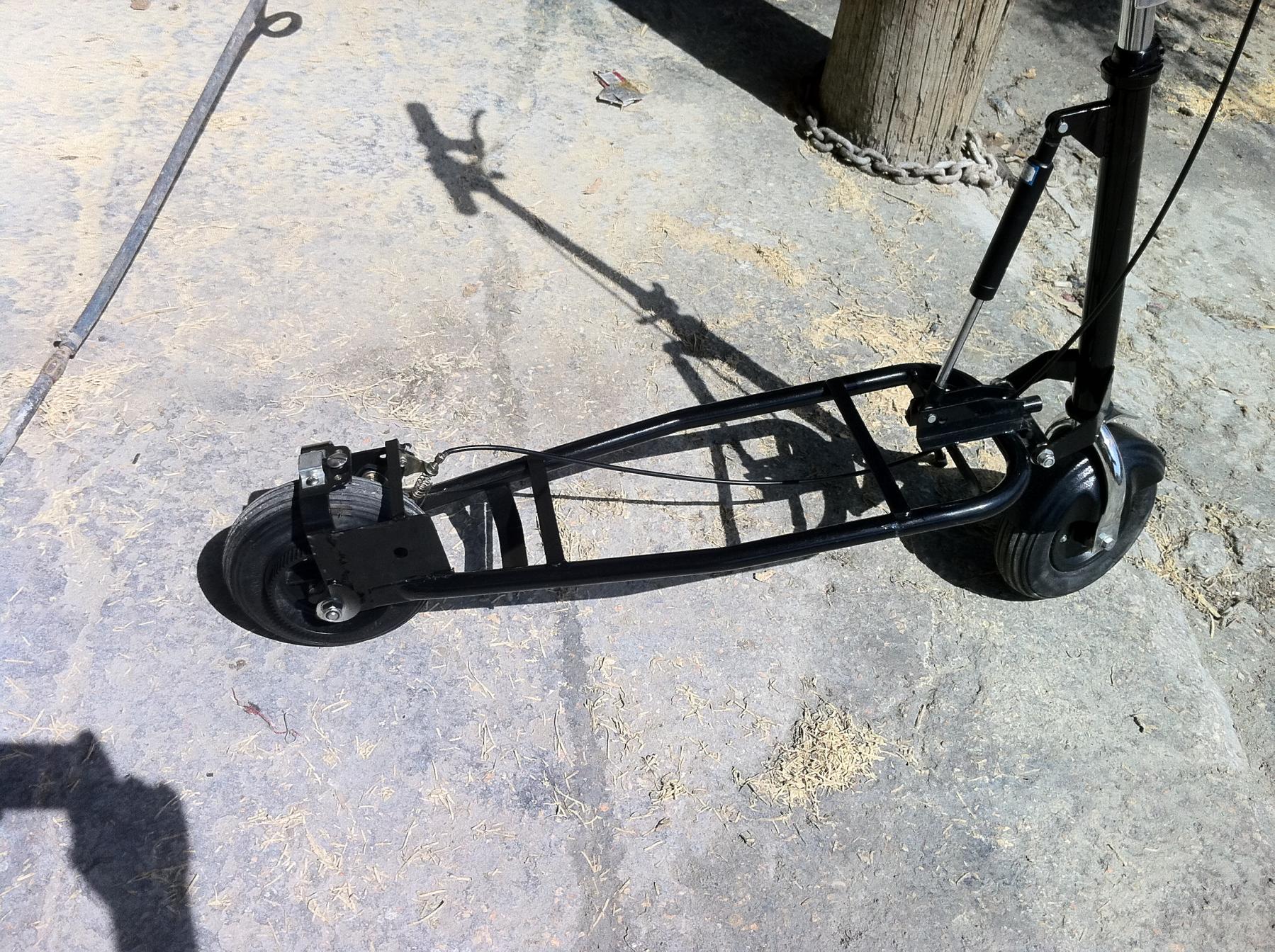

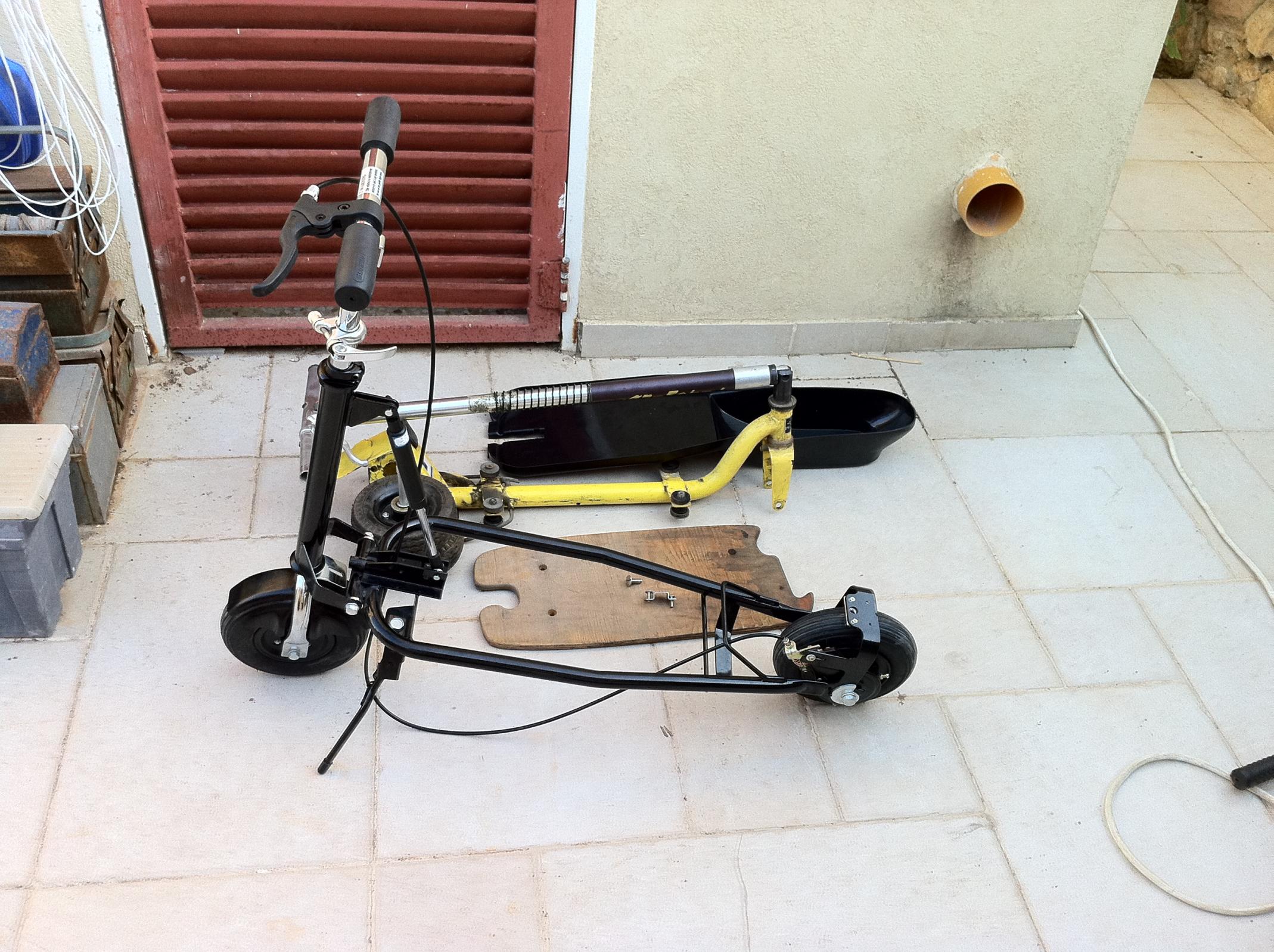

את השלדה קניתי ב 500 ש"ח פה בארץ. מתאימה לילדים במקור עם מנוע 150W אבל עם גלגלי אוויר 8" שסופגים את הזעזועים הקטנים של הנסיעה :
קובץ מצורף 72404

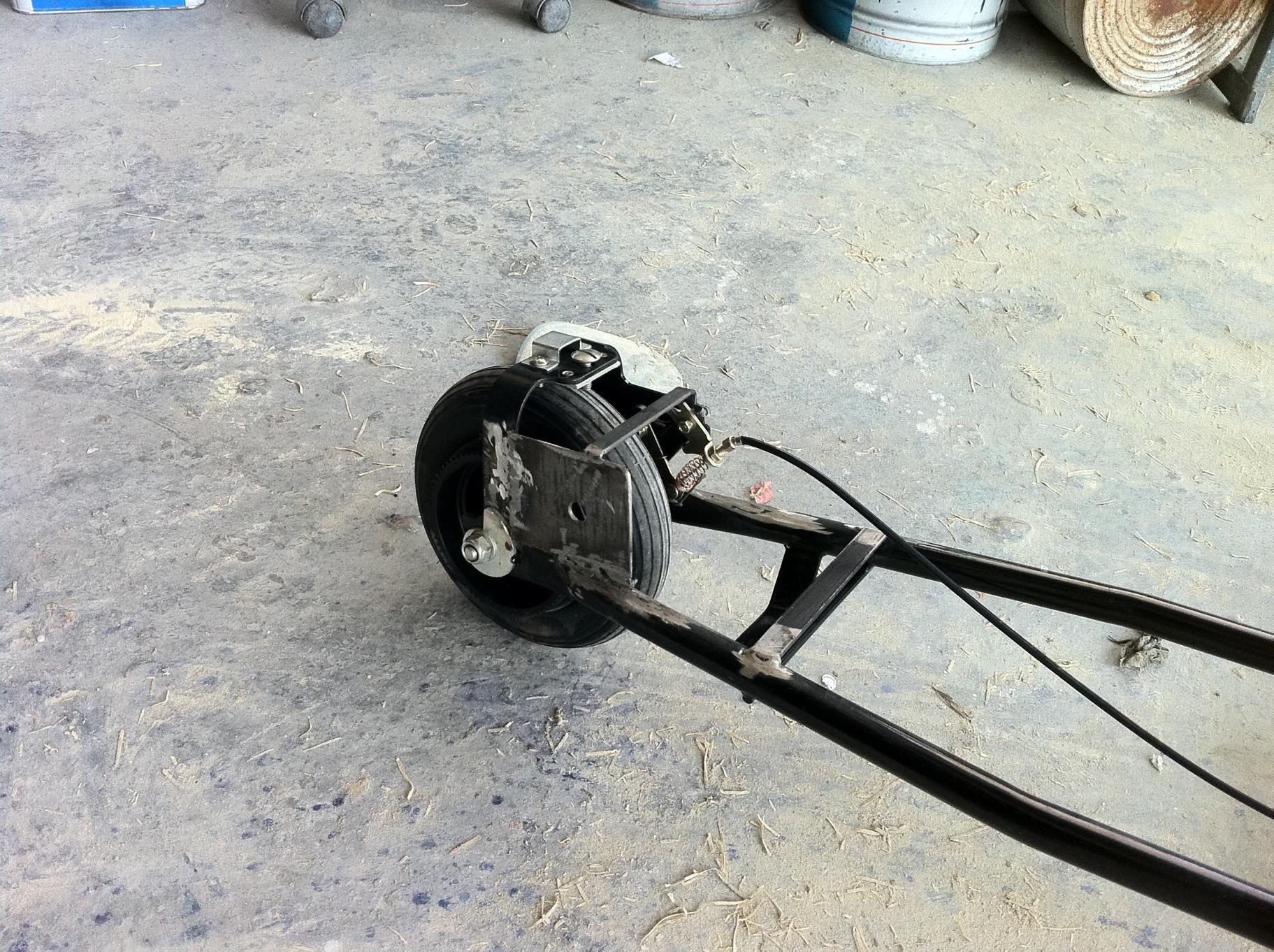

לאחר שהעפתי את הפלסטיקה התחלתי לעבוד על תושבת המנוע . הורדת ברזל מלמעלה , ריתוך תושבת מנוע +תושבות לפלטה - סה"כ חצי שעה עבודה כולל הצבע ו 40 ש"ח אצל בן דוד :
קובץ מצורף 72405קובץ מצורף 72406

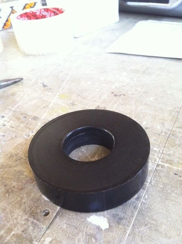

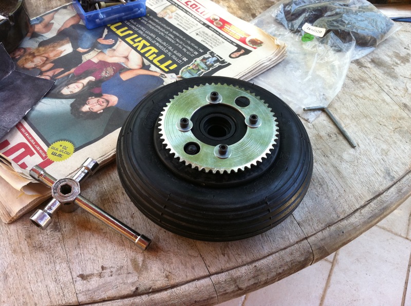

על הגלגל הולבשה חריטת דלרין וגלגל שיניים על 4 ברגי אלן : (תודה לגיא אביטוב)
קובץ מצורף 72407קובץ מצורף 72408

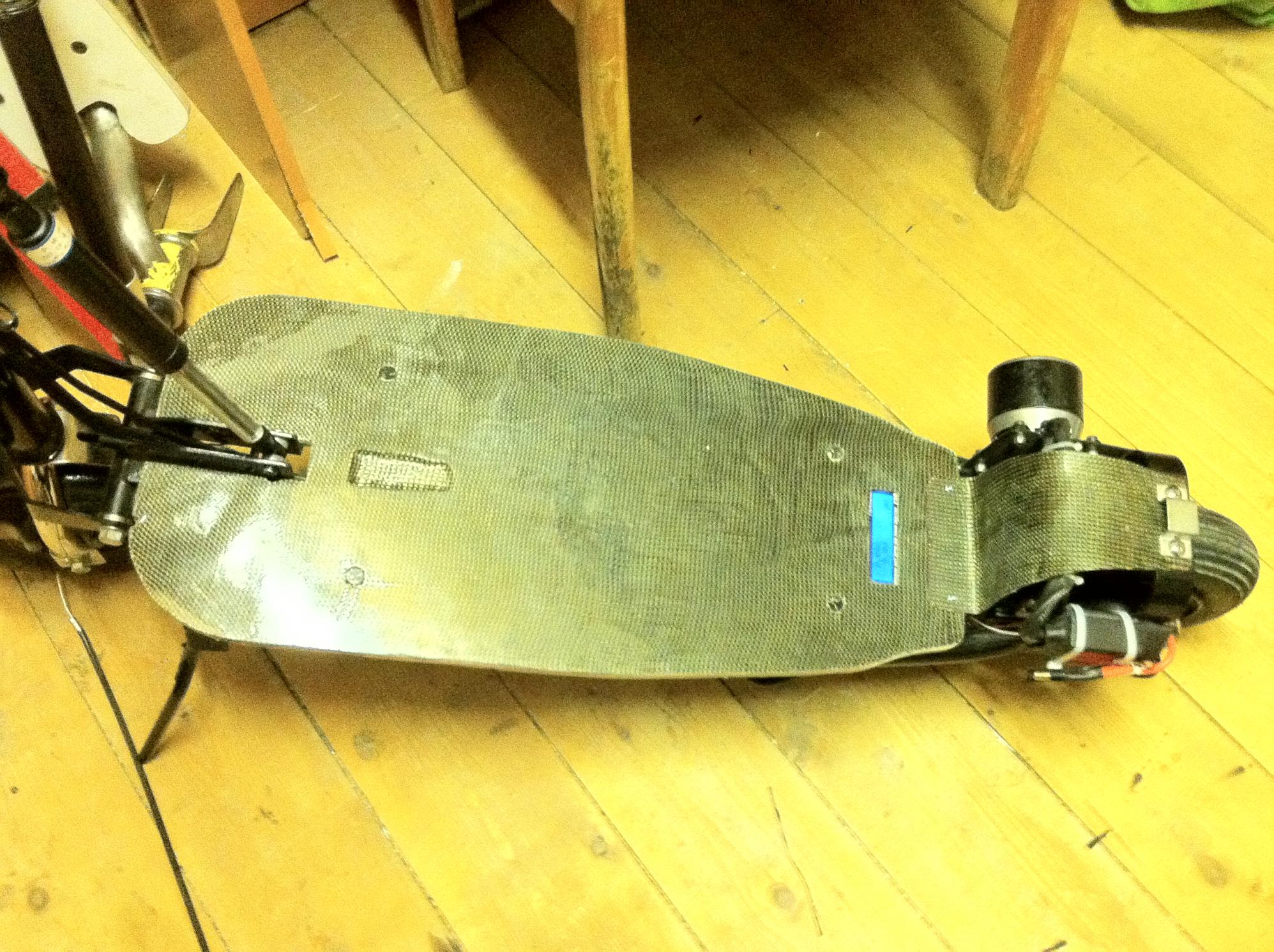

טיסנאי\נגר תותח חתך לי פלטה לצורת השלדה (תודה לחנן דרורי) שאותה ציפיתי בבד לגימור יפה . בנוסף עשיתי חיפוי אחורי לגלגל משאריות בדים והרכבתי וואט מטר לדעת מה מצב הסוללה :
קובץ מצורף 72409קובץ מצורף 72410קובץ מצורף 72411

איזה פניון שמת על המנוע?
תגובה: הקורקינט החשמלי שבניתי
הוא כתב שם: פיניון 11 שיניים ועל הגלגל עצמו 55.
תוכל לראות אותו בשרשור הסקייטבורד , פיניון 11 שיניים עם קדח פנימי 8 לשרשרת 25#

ראיתי שיש אנשים בחו"ל שמרכיבים מטען אוטומטי באופן קבוע על הקורקינט ורק מחברים אותו לחשמל , חלק עושים את זה רק לבלאנסר
אני אישית לקחתי איתי בתיק מטען קטן וטיפש ל 4S שמחובר לספק של לפטופ לטעינה בלימודים..
בתמונה שראית יש מטען גדול של ROBBE , אבל הוא היה מונח מתחת לקורקינט:D

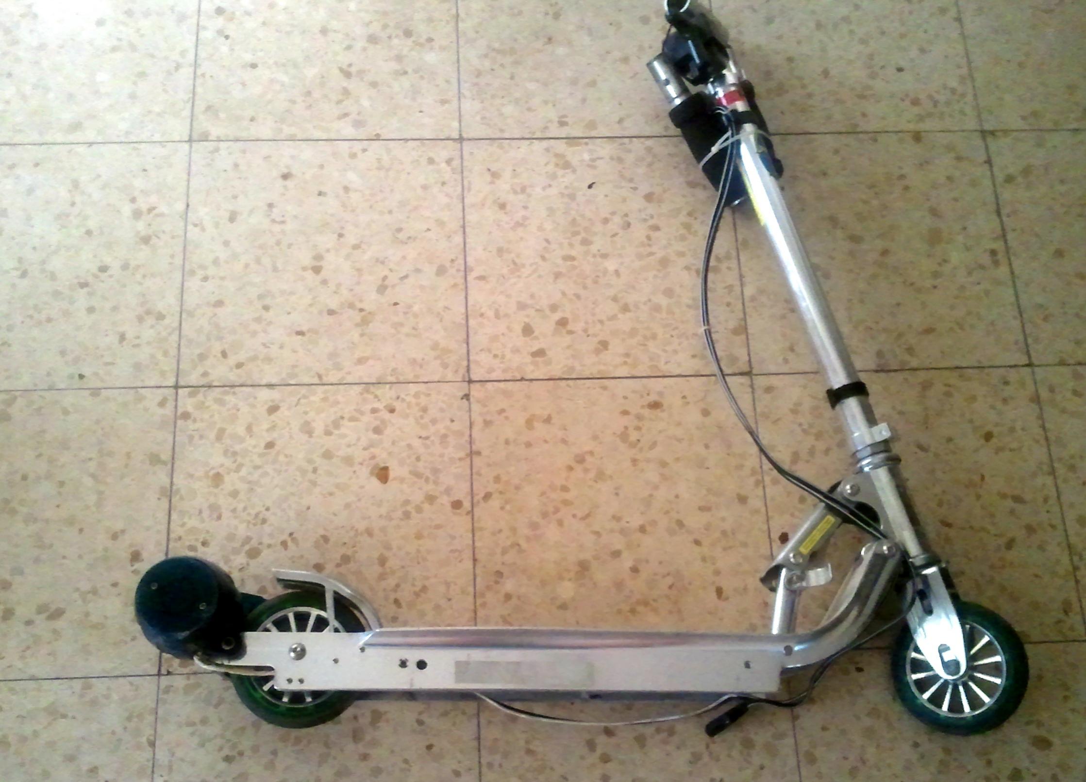

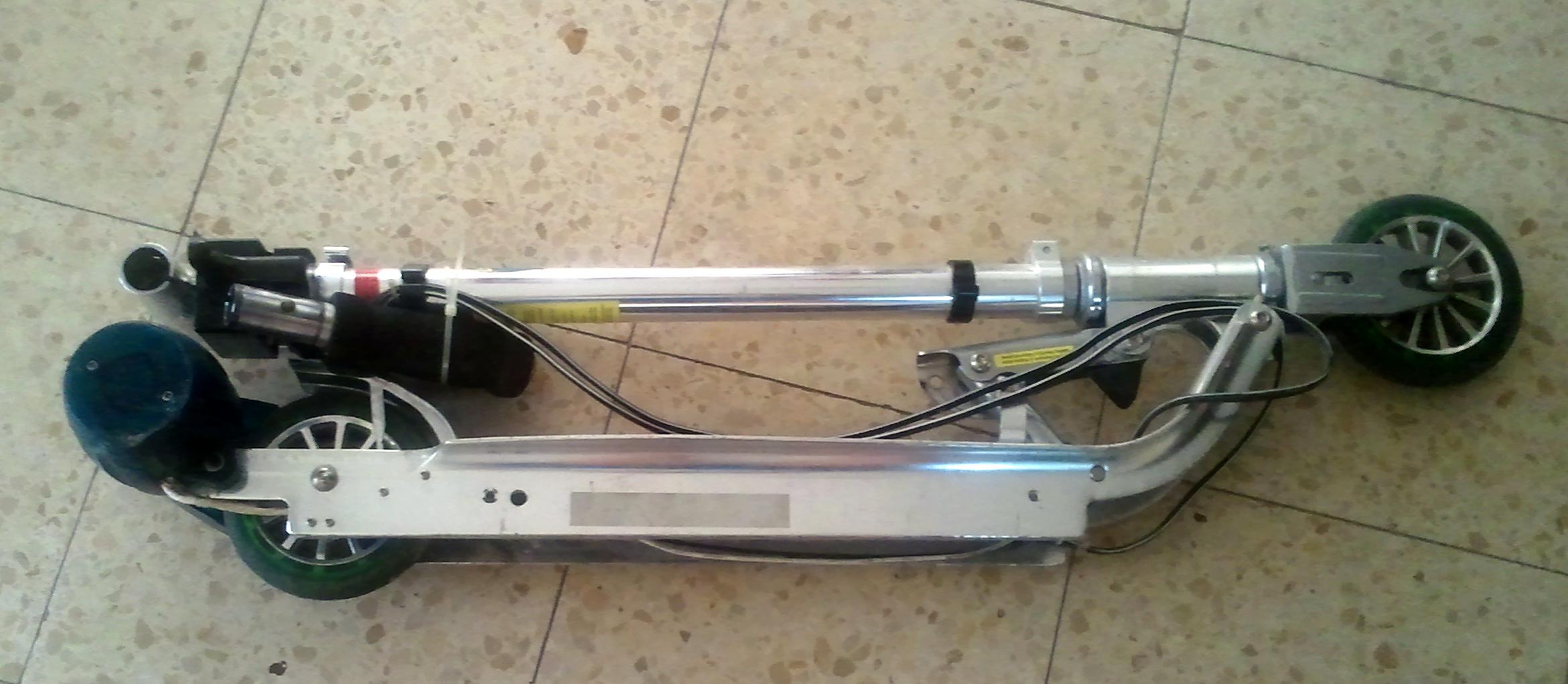

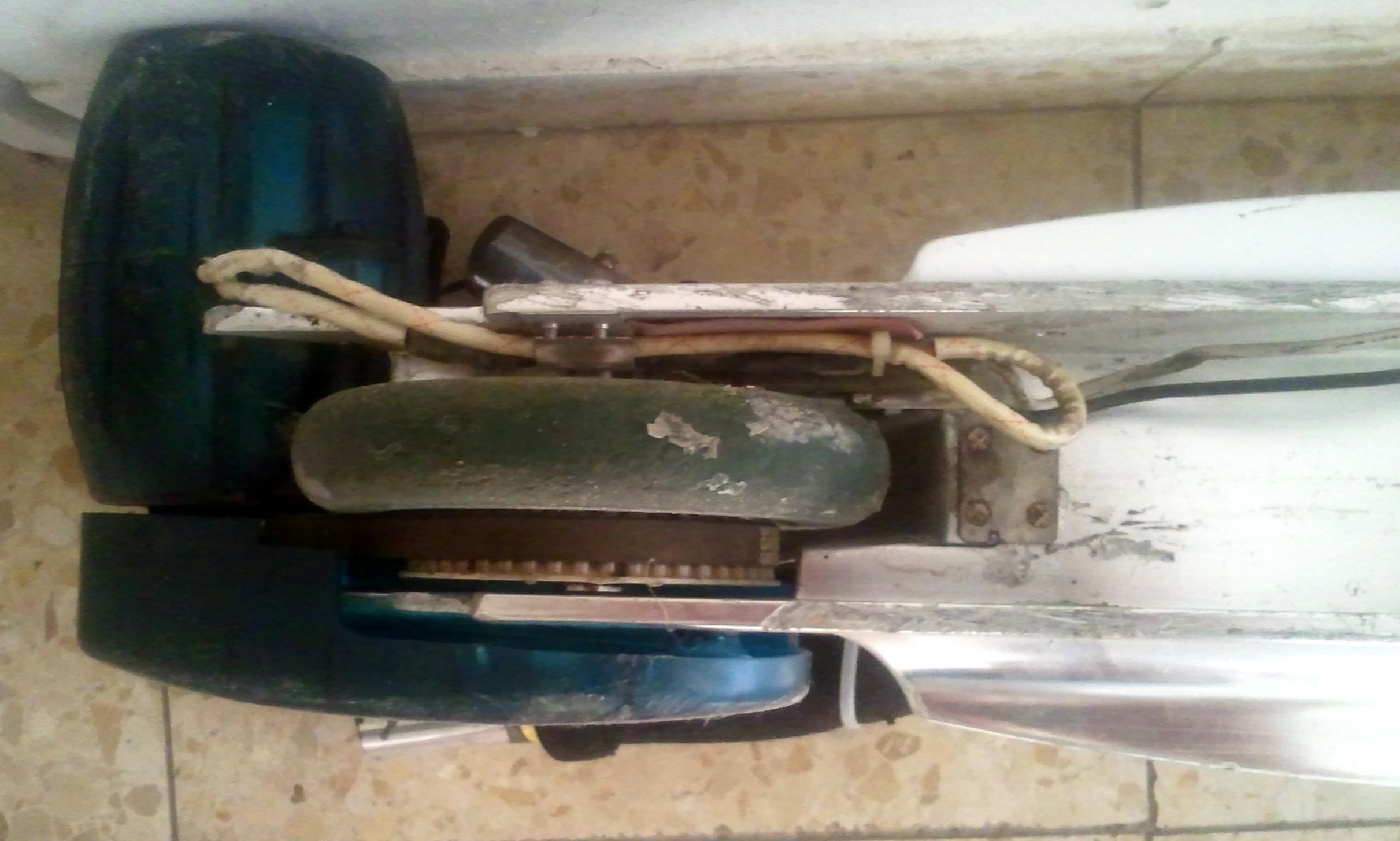

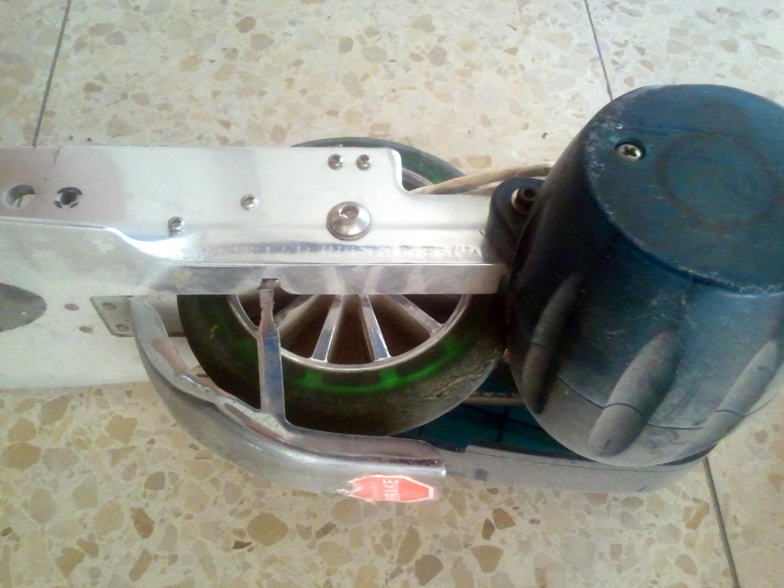

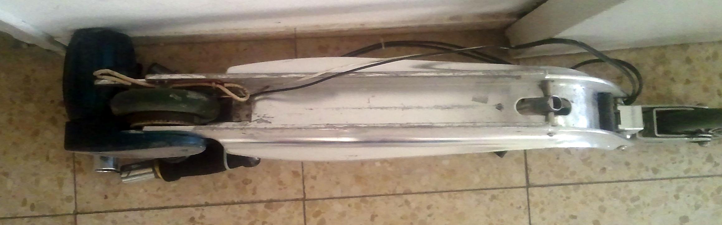

6 קבצים מצורפים
ציטוט:
נכתב במקור על ידי
גיא חנוך
בטח עוד מעט יעלו לנו גם את מחירי החשמל , חכה עם זה;)
ניסיתי למצוא תמונות נורמליות שלו אבל ללא הצלחה.. זה קורקינט שעובד באמצעות אצבע מתכתית שמסובבת את הגלגל?
לדעתך ניתן להכניס גלגלים 6" רחבים? או 7" צרים?
נסעתי על גלגלי גומי מלא 6" וגם ב 27 קמ"ש זה לא היה הכי בטיחותי .. רק אספלט
זה משהו שנקנה לפני 10 שנים.. נראה מאוד איכותי, ובמבט שני יתאים גם למבוגר.. צריך למצוא את פק הסוללות, נדמה לי שהמתח היה 26-22 וולט
הנעת רצועה,מעצור חיכוך על הגלגל האחורי, צריכות גם להיות אצלי רצועות נוספות (משוננות) ...
קובץ מצורף 72490קובץ מצורף 72491קובץ מצורף 72492קובץ מצורף 72493קובץ מצורף 72494קובץ מצורף 72495

היי
בשאלתי התכוונתי לאיזה פיניון שמת מבחינה פיסית
כלומר איזה גג"ש שמת על המנוע ואיזה על הגלגל, ואיפה קנית אותם
תחפש בגוגל 25# Sprocket ויקפצו לך הרבה חנויות
אני את שלי קניתי מאיביי ..
רשמתי כבר קודם , על הגלגל יש גג"ש 55 שיניים , על המנוע מורכב פיניון 11 שיניים

היי
פיקים - מהכמה שבניתי הגעתי ל 120A עד היום וזה גם היה בעלייה..
בנסיעה רגילה מדובר בזרמים נמוכים במיוחד , הרבה מתחת למתמשך המקסימלי של הבקר .
ציינתי קודם שהבקרים גם בתוך קופסת פיברגלאס בקורקינטים אחרים לא התחממו כלל.. לפחות לא משהו שמרגישים עם האצבע .
הבקר שאני משתמש בו בנוי בדיוק באותה צורה , ללא אוורור גדול יותר מחור בגודל הצלע שנעשה בקופסת הפיבר .
לגבי תגובת המנוע לא מוכרת לי בעייה אבל זה גם ככה לא משהו שאמור לשנות לך יותר מידי , תתכנת את הבקר לגבולות של הידית גז , SOFT START , CUTOFF 6S , ותבטל את הברקס .
1 קבצים מצורפים
