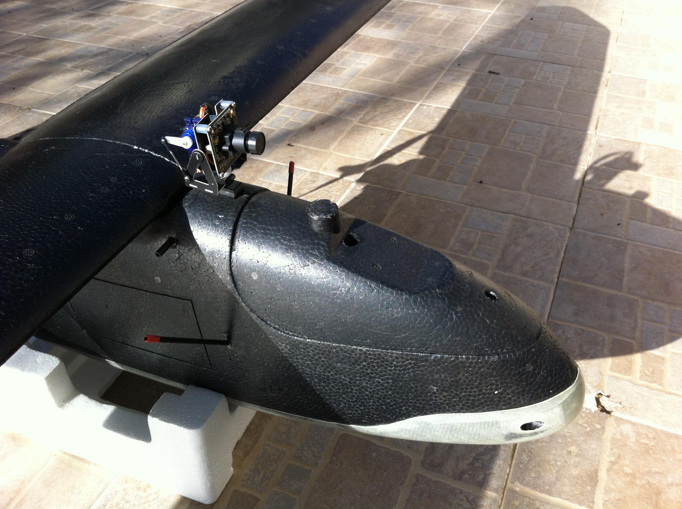

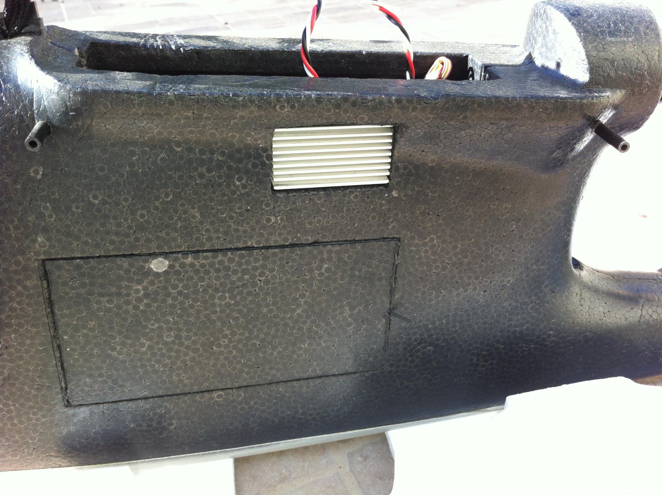

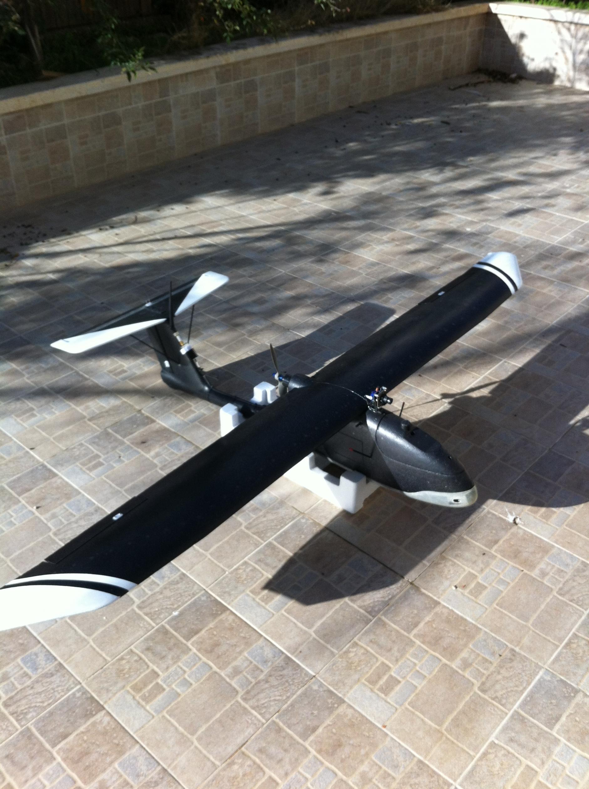

יש לי את SKY EYE החדש של המלך.
הקיט איכותי מאד וכרגע אני בשלב התקנת טייס אוטומטי ומערכת FPV.
אין לי נסיון עם טיסת FPV עדיין ואשמח לתת עדכון בנושא אך חייב לציין שהטיסן נראה מבטיח,
יש המון מקום ל FPV, סוללות גדולות.
על בסיס זה אני כן יכול להמליץ עליו בחום.

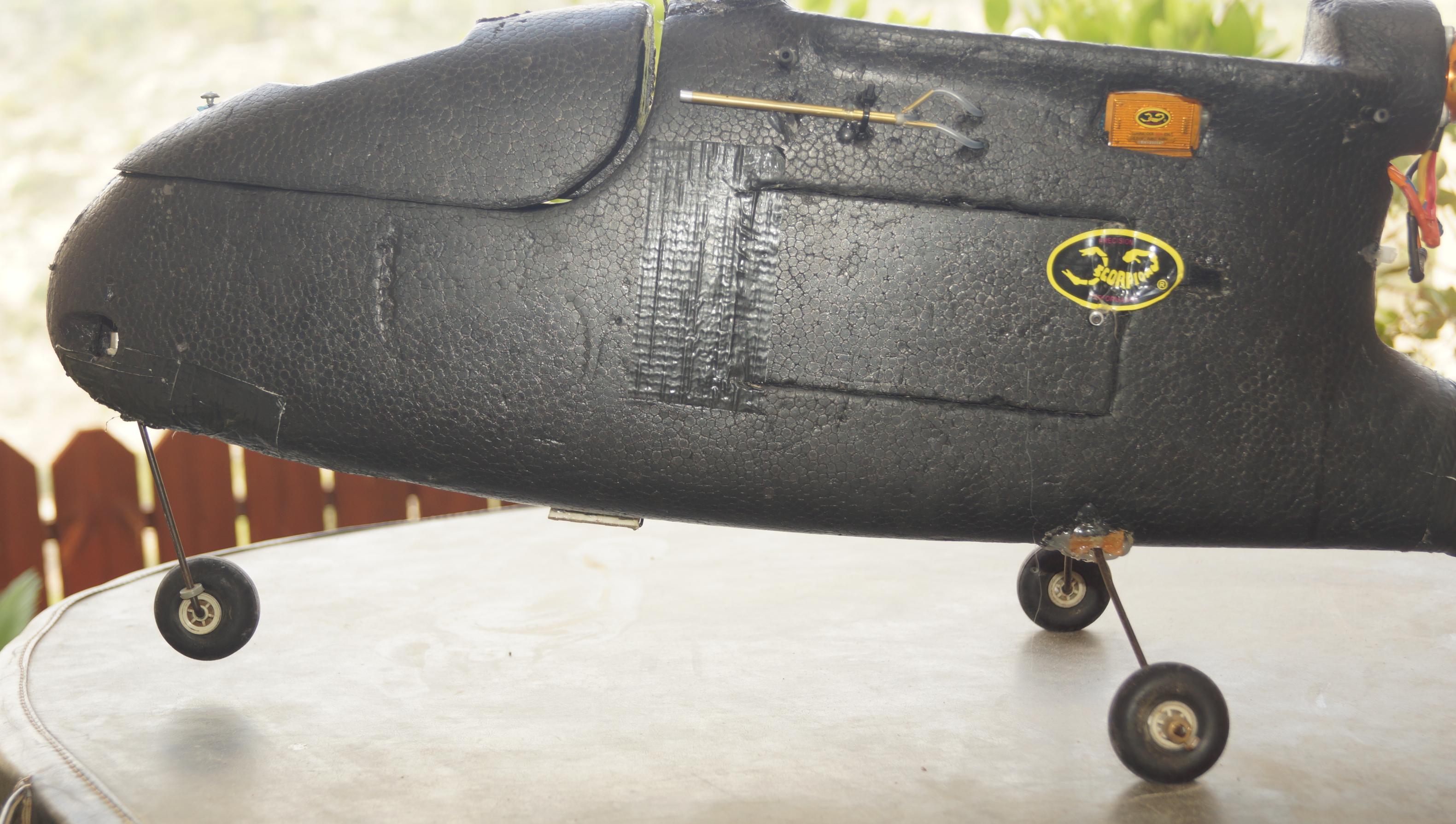

אפשר אולי הסבר למה לדעתכם ביקסלר 1.1 מתאים יותר לfpv מהביקסלר 2? אני בדיוק בסיום ההתחבטויות עם עצמי, התכוונתי הערב להזמין קיט של ביקסלר 2. זה בערך טווח התקציב שלי, ככה שsky eye או skywalker הם לא בכיוון כרגע.
1 קבצים מצורפים
תגובה: Skywalker VS EPP-FPV FOR FPV
גיל בביקסלר 2 ישנם שני מוטות העוברים בתוך הגוף לטובת נעילת הכנפיים עם ברגים.
עובדה זו לוקחת המון מקום (שיחסית חסר) בביקסלר לטובת FPV.
ולכן רוב המטיסים ממליצים על ה1.1.
אני חושב שהפלטפורמה הנ"ל טובה אך יש טובות ממנה, אני אישית הייתי מחכה עוד קצת עד להזמנת טיסן מיועד כמו הSKYWALLKER המצויין או הSKY EYE שבה בחרתי.
אגב, ישנן עוד המון פלטפרומות טובות, השאלה היא מה אתה מחפש...
שיהיה בהצלחה.
